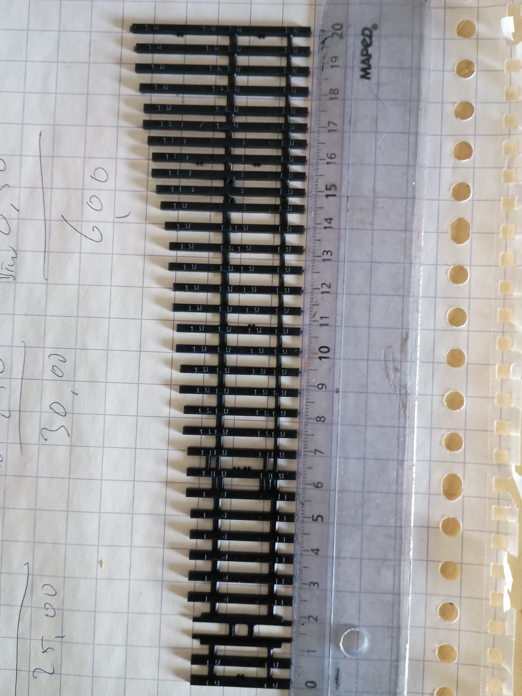

In de NMRA recommandations kan ik geen afstand tussen de ties vinden. In Europa is 600 mm gebruikelijk. Kan ik voor Amerika uitgaan van 550 mm?
Het wordt sowieso een benadering, omdat de lengte van het wissel vast ligt op 230 mm. Daar wil ik niet van af wijken, anders kan ik mijn complete baanplan in Anyrail gaan aanpassen.
Ik zie net dat Mark schrijft dat het 6 mm is, hetgeen betekent dat het 522 mm is.
Eens kijken wat ik er mee kan doen.

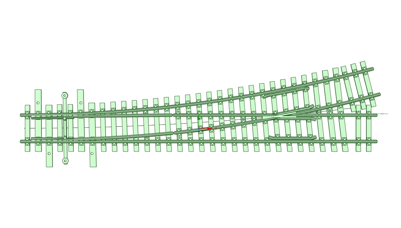

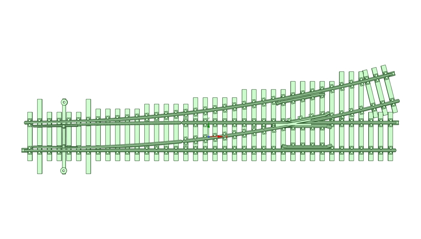

Ik heb mijn wissel gerenoveerd en er een meer Amerikaans model van gemaakt. Meteen nog wat onvolkomenheden er in verbeterd.
Dit was het oorspronkelijke ontwerp.
En dit is het nieuwe model. Het is 2 mm korter geworden, maar dat komt mij wel goed uit.
Ook zijn de bielzen smaller, hoger en dichter bij elkaar.
Alle beetjes informatie en ervaring van jullie helpen.

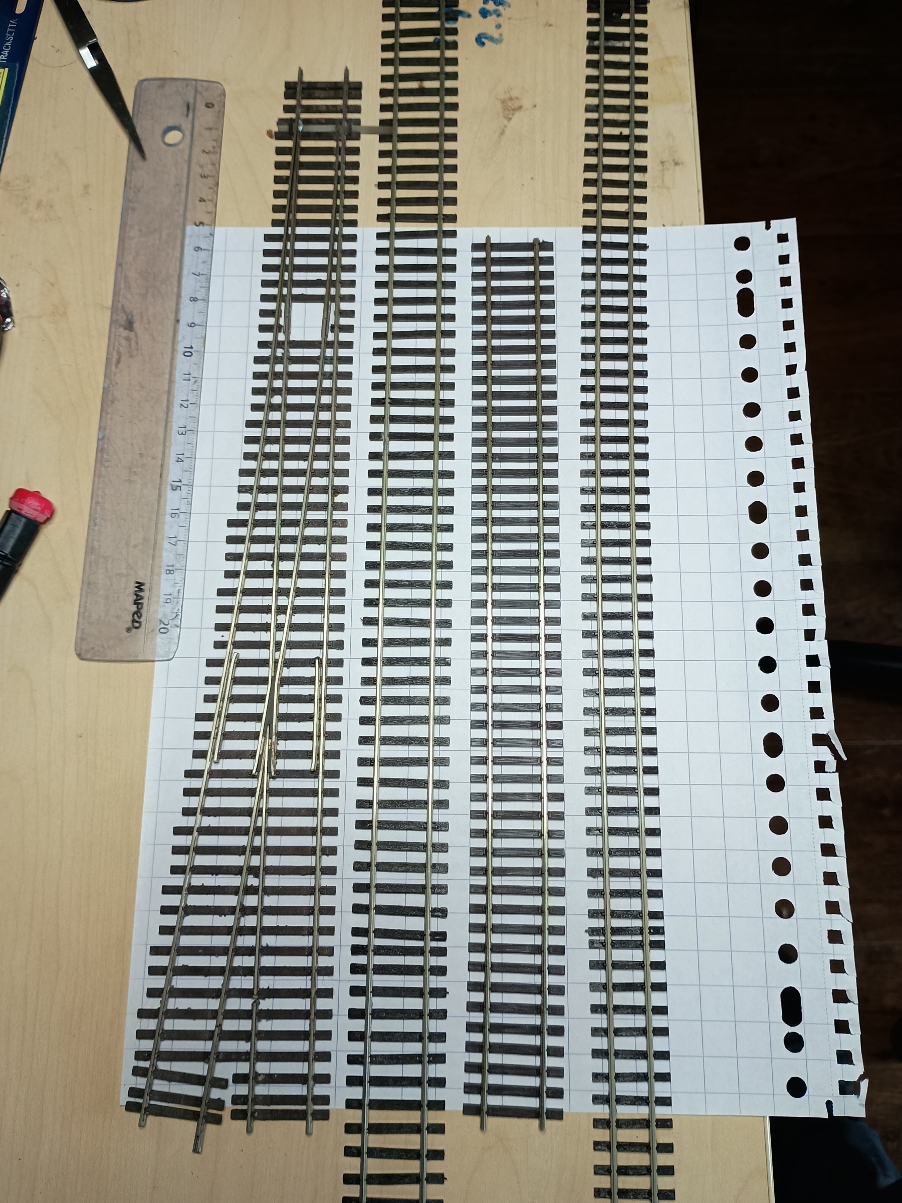

Ter hoogte van het puntstuk liggen de bielzen, stuk of 4 nog dichter bij elkaar.
Ik post in de middag wel een plaatje daarvan
Maar dit ziet er al echt herkenbaar Amerikaans uit. Mooi
