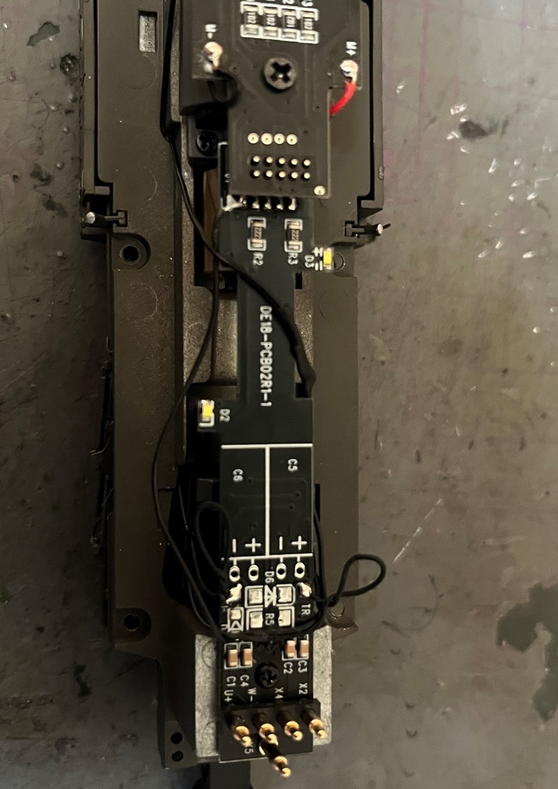

Hallo allemaal,
Onlangs de Rivarossi HR2920 (HO-lok, model DE 18) aangeschaft. Tijdens plaatsen van de lokdecoder zag ik op de pcb (printplaat van de lok) plaatsingsmogelijkheden voor 2 elco's, diode en weerstand. Waarschijnljk een soort van buffer schakeling.
Rivarossie (lees Horby) gemailt voor tekst en uitleg want in de manual en op het internet kon ik niets vinden. Na twee weken antwoord gekregen dat als ik een koppeling ging plaatsen en de printplaat zou daarbij beschadigen dan verviel de garantie (??????) Op mijn vraag of er een schema van de pcb beschikbaar was was het antwoord nee. Nog diverse malen gemailt, krijg geen antwoord meer.
Nu mijn vraag, willen jullie misschien meekijken/denken. Als je een Rivarossi lok met sound koopt zit daar een ESU decoder in. Dus de plaatsingsmogelijkheden op de pcb van de componenten doorgemeten en er een schema van gemaakt.(zie PDF link onderaan dit bericht). Daarnaast staat het schema van ESU mbt deze schakeling. Maar welke componenten zal moet plaatsen? De elco's zijn makkelijk, minimaal 25 volt en van het formaat wat past. Diode 1N4001? Weersstand 100 Ohm 1/4 watt? Het Rivarossi schema is niet gelijk aan die van Esu. Wat als ik de componenten monteer, kan er wat stuk gaan?
Graag jullie mening en bijvoorbaat dank voor het meedenken,
Groeten John
https://images.beneluxspoor.net/bnls_2025/HR2820-67ceae02f3245.pdf

zofman
stationchef van de S.a.A.-bahn
Online
Berichten: 227
Stationchef van de S.a.A.-bahn
Re: Elco's, diode en weerstand op Lok pcb
10 March 2025, 10:28:25 »
Als je een bufferschakeling wil plaatsen , doe dat dan direct op de esu decoder.
Dat kan netjes volgens de handleiding van esu. Geen problemen met garantie.

Beide schema's in je pdf zien er onlogisch uit.
Doe wat Jan zegt.

Hallo Jan en Klaas,
Dank voor jullie snelle reactie. Ga doen wat jullie zeggen, was ook mijn idee maar het zou mooi zijn als ik de componenten op de pcb zou kunnen plaatsen. Dat het schema van mij onlogisch is had ik ook al bedacht. Dit is wat ik kan doormeten. Die andere komt van de manual van ESU.

bellejt
Berichten: 2469
10 March 2025, 10:58:46 »
dat van esu is ook verkeerd.De massa moet direct aan de condensator en de diode en weerstand in de U+ draad parallel.

Heb je dat schema echt van ESU? Kan ik niet geloven. Kijk alleen maar wat er gebeurt als je er spanning op zet. De diode vormt een directe kortsluiting.

Berichten: 5229
10 March 2025, 11:37:25 »
Ik heb dat schema goed hier staan. Ik gebruik het voor ledstrips.
Kijk bij D5 en R1.
https://github.com/bask185/Train-Science-DIY/blob/master/PCB_SOURCE/analog_solutions/ledStrips/ledStrip_22cm/ledStrip.pdf
Als je dit circuit als stay alive wilt gebruiken voor een loc, heb je echt absurd grote elco's nodig. En zelfs dan, kan het nog tegenvallen.
Die powerpacks die je kan kopen, daar zitten supercaps in en de benodigde elektronica omdat die op lage spanningen willen werken. Die kan je ook niet direct aansluiten op die print van je. Wel kan je direct op een ESU decoder aansluiten.

Heren, schaamrood op de kaken, ik heb het schema van ESU idd verkeerd getekend!
Heb een powerpack van ESU hier liggen maar er is geen plaats in de lok, vandaar mijn vraag.

Waarom heb je dat schema van ESU zelf getekend? Je had beter een link kunnen geven naar de website waar je dat schema hebt gevonden. Ik ben al aan het zoeken geweest op de site van ESU, maar daar kan ik het niet vinden.
john26
Berichten: 201
10 March 2025, 12:40:53 »
De link naar ESU:
https://www.esu.eu/en/downloads/instruction-manuals/digital-decoders/
dan downloaden Lokpilot 5 en kijken op blz 35.

De schakeling rond R1 en D5 is inderdaad interessant. Ik begrijp het doel van R1: zorgen dat de inrush stroom binnen de perken blijft. Maar waarom D5? Ik begrijp dat je die nodig hebt als je “de bovenkant” van R1 doorverbindt met de spanningsstabilisator. Maar waarom heb je dat doorverbonden? Je hebt toch een weerstand in die grootorde nodig (dat is nu R2/RV1).

Berichten: 5229
16 March 2025, 13:35:03 »
D5 zit er om te elco's te kunnen ontladen zonder weerstand. Zonder zou door die 100R weerstand teveel stroom begrenst worden waardoor de stroombron zijn werk niet goed meer kan doen. Deze strips kan je ook niet dimmen met een externe weerstand, daar is die potmeter goed voor. In onderstaand filmpje kan je de werking van het circuit zien.
