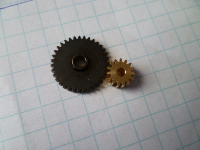

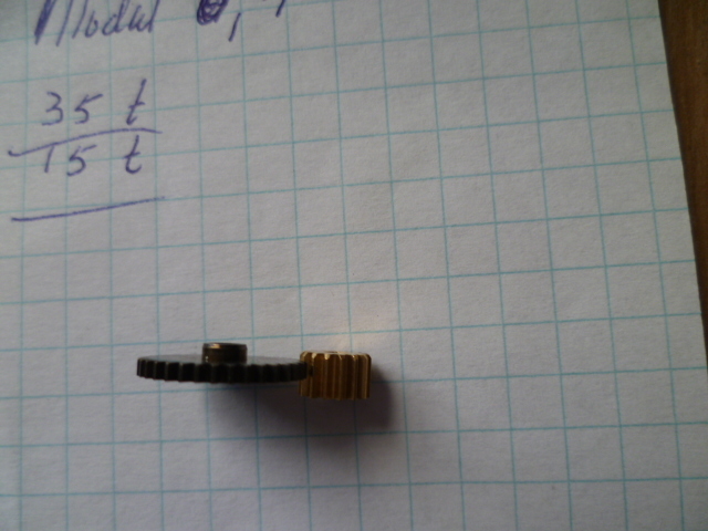

Tandwiel gezocht Electrotren RENFE 333. Betreft een dubbel tandwiel; 35 tanden met een diameter van ca. 14,6mm. Kleine zijde betreft 15 tanden met een diameter van ca. 6,6mm
Mijn vermoeden is modules 0.3.
Nu zoek ik het liefst een mooie 'Alieexpress' vervanger. Mogen best 2 verschillende tandwielen zijn die ik op elkaar kan lijmen.
Mvg, Wijbe

De moduul is 0,4.
Als je de kopcirkel (buitendiameter) neemt, is de formule: (aantal tanden+2) x moduul = kopcirkeldiameter.
In deze gevallen: (35+2) x 0,4 = 14,8 mm
en (15+2) x 0,4 = 6,8 mm
Dat je iets kleiner meet komt door het oneven aantal tanden, waardoor je de maximale diameter niet direct kunt meten
Groet, Victor

Eens met Victor. Het mooist kom je nog uit door met het verschil te rekenen.
Het verschil in diameter is 14,6 - 6,6 = 8 mm
Het verschil is aantal tanden is 35 - 15 = 20 tanden.
8 gedeeld door 20 is 0,4.

Dank voor de hulp heren.
0,4M 35T om 15T. Nu het internet afzoeken naar een vervangend exemplaar.

Deze heb ik liggen 35 t en 15 t moduul 0,4.
Kun je overnemen.
Grt Jo
