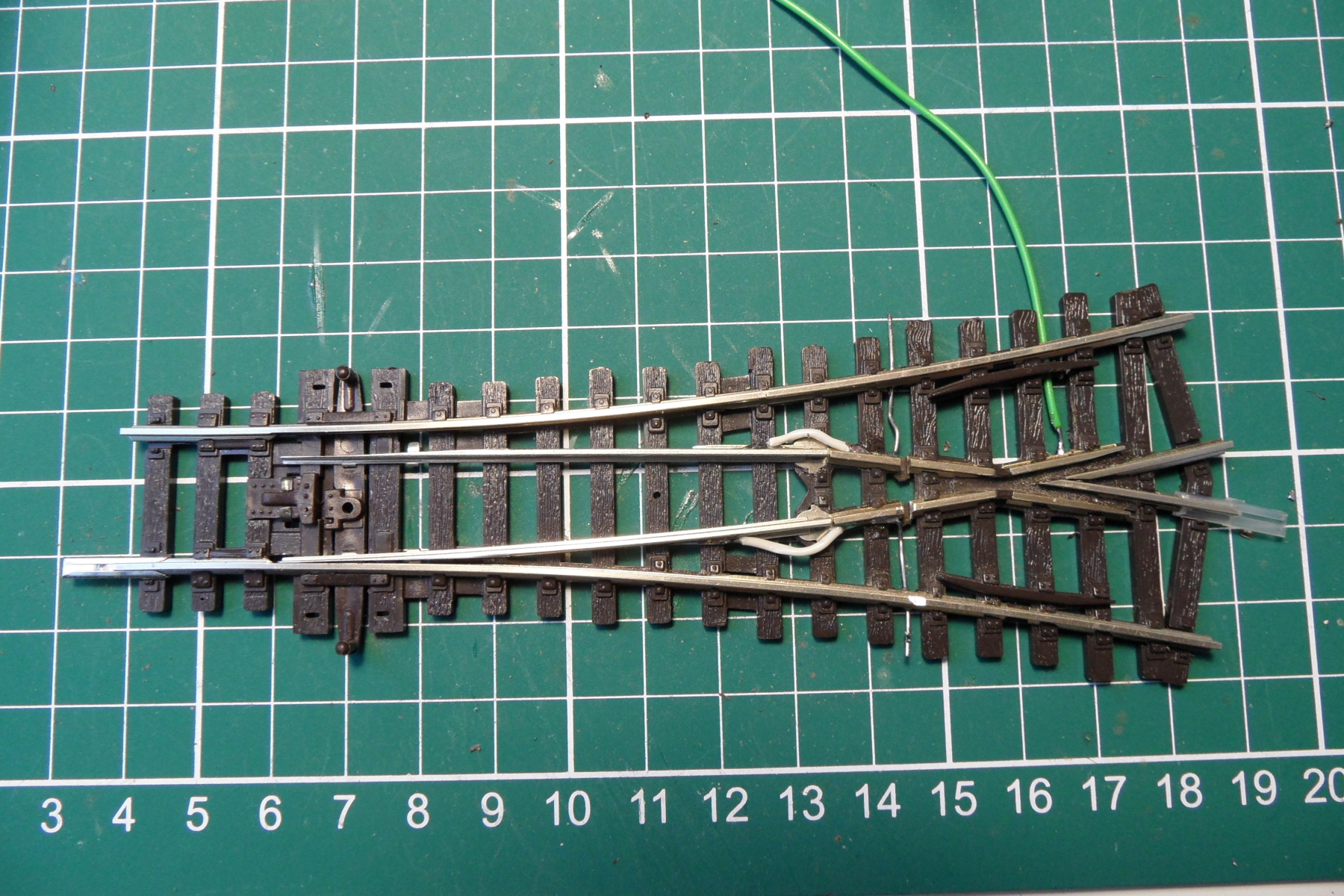

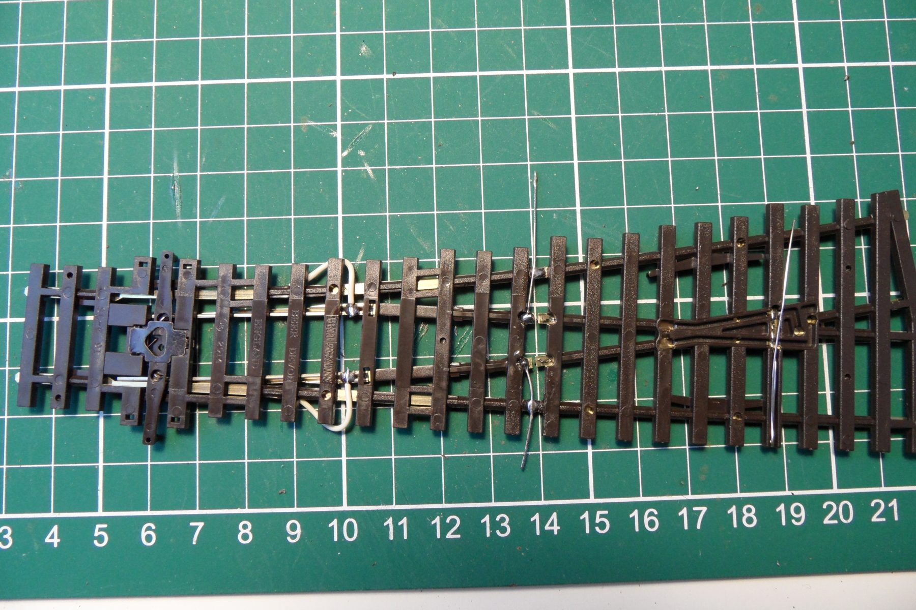

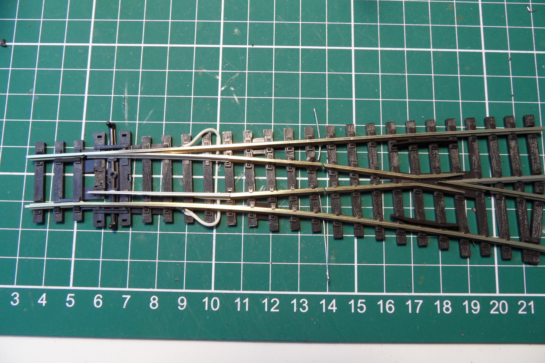

In dit schaduwstation gebruik ik Peco rails en wissels. Deze wissels worden elektromagnetisch bediend met de PL-11.
Om zoveel als mogelijk een goede stroomvoorziening te hebben op de wissels, heb ik deze gemodificeerd.
Over de aansturing kom ik later op terug.(ergens is er wel iets te zien in een testopstelling op een foto)
Peter
Berichten: 1682
Re: Mitteldorf, baan in H0, DR tp III
Reactie #18 Gepost op:
18 March 2025, 12:24:32 »
Geven die horizontale, nogal korte, witte draadjes geen overmatige weerstand op de héén/wéér van de wisseltongen?
Zal je voorheen wel hebben uitgetest.
Extra draadjes onderaan de Peco-wisseltongen ken 'k (oa van Ronald Halma ?)
Maar hier blijft alles (PL11 ipv. PL10) bovengronds - interessant bij een FY
Laatst bewerkt op: 18 March 2025, 12:26:11 door hervé
Reactie #19 Gepost op:
18 March 2025, 13:43:51 »
Citaat van: hervé op 18 March 2025, 12:24:32
Ja, zo doe ik het ook. Basis":
https://wiringfordcc.com/
van Allan Gartner.

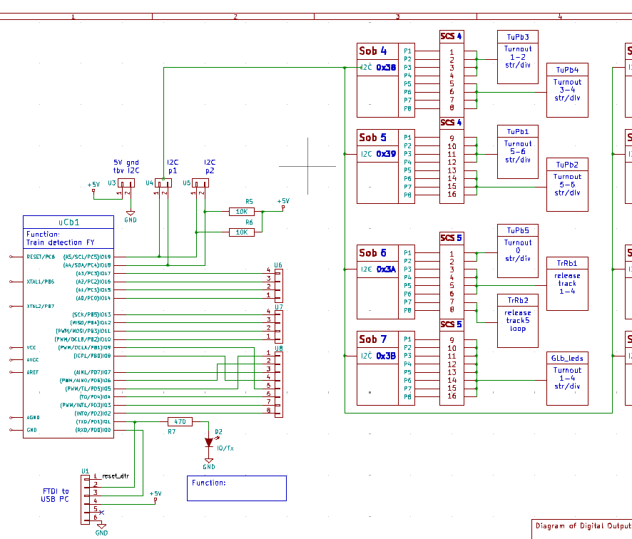

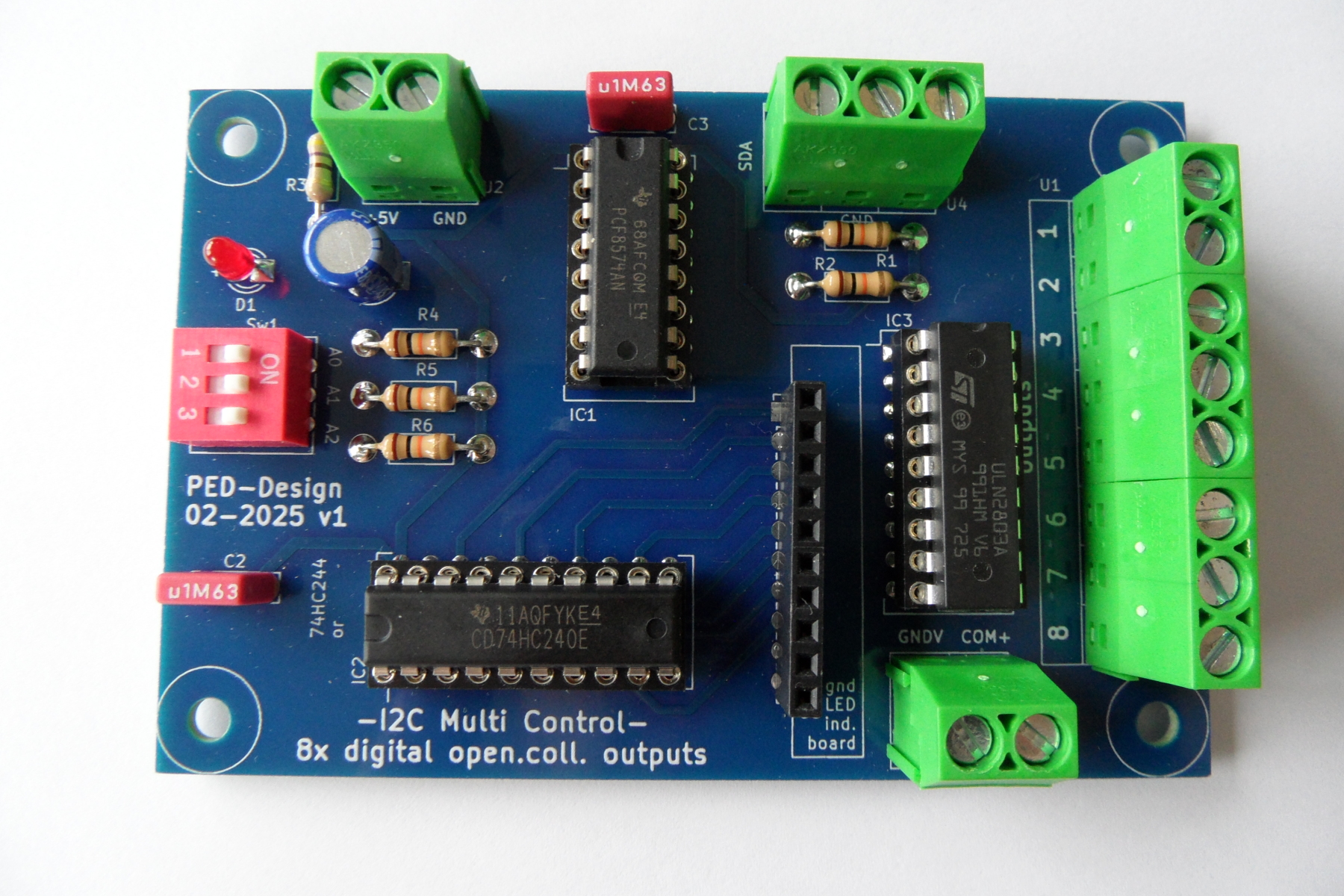

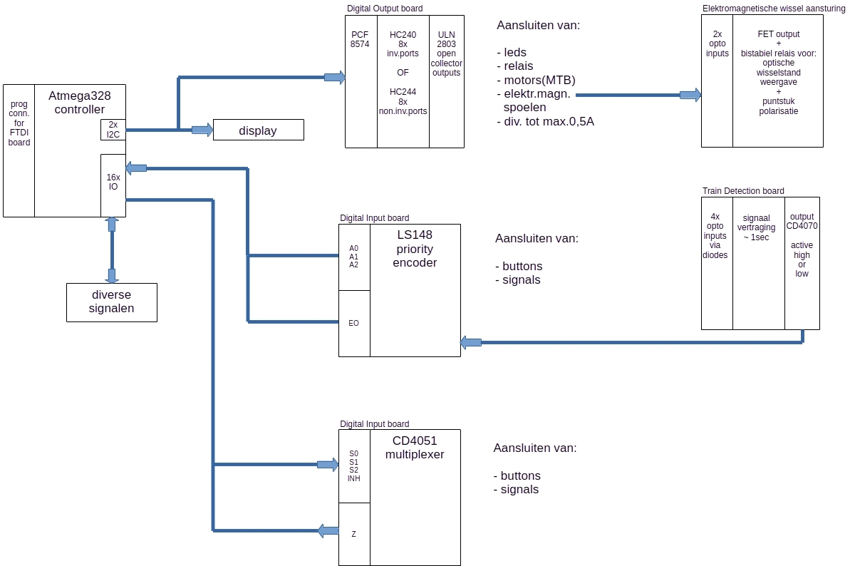

Hierbij een update van mijn werkzaamheden:
Voor de aansturing van de baan ga ik, hoe kan t anders, gebruik maken van Arduino. Om precies te zijn, de atmega328.
Jaren geleden had ik al iets ontworpen waarbij de atmega standalone gebruikt werd. Deze keer wil ik het "professioneler" aanpakken.
Dus, een controller bord waar je diverse andere input/output borden op aan kunt sluiten.
Bij het begin van mijn vorige baan had ik alle IO op 1 pcb, dit maakt het niet flexibel als je iets wilt aanpassen cq. uitbreiden.
Hieronder heb ik schematisch weergegeven hoe het er uit komt te zien.
Er zijn 6 pcb's te onderscheiden, nl.:
1. controller bord: spreekt voor zich, alle signalen komen hier samen en de nog te maken software moet alles regelen
2. digital output board: hier kan je allerlei zaken aansturen dmv de open collector uitgangen van de uln2803
3. digital input boards: er zijn 2 verschillende uitvoeringen. In eerste instantie had ik een ontwerp mbv de ls148, echter
gaandeweg kwam ik erachter dat de ls148 niet altijd even handig is, het is nl. een priority encoder. Dus als er meerdere signalen
gelezen moeten worden kan dat niet, de hoogste gaat altijd voor. Daarom nog een bord bedacht met de 4051, een multiplexer.
Die kan wel meerdere ingang statussen doorgeven. Een schuifregister had ook gekund, dit leek mij handiger. We gaan het zien.
4. trein detectie bord, mbv dioden. De uitgangen zijn active low or high, in mijn geval active low omdat de digital input boards dat zijn.
5. wissel aansturing bord. De elektromagnetische wissels met de PL-11 worden hiermee van een puls voorzien. Aansturing dmv
het digital output bord.
Dit is de opzet, de eerste pcb's (2,4 en 5) zijn reeds gemaakt, deels in china, deels in duitsland.
In een volgende post zal ik daar wat van laten zien.
Pcb's 1 en 3 gaan binnenkort naar china.
Peter

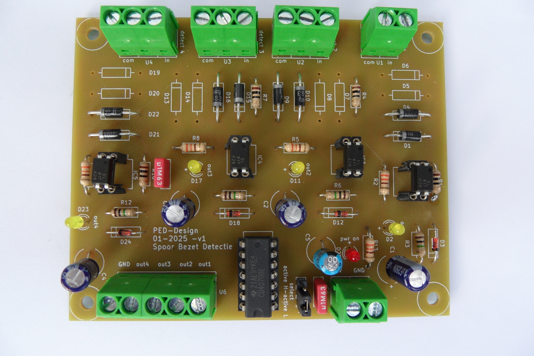

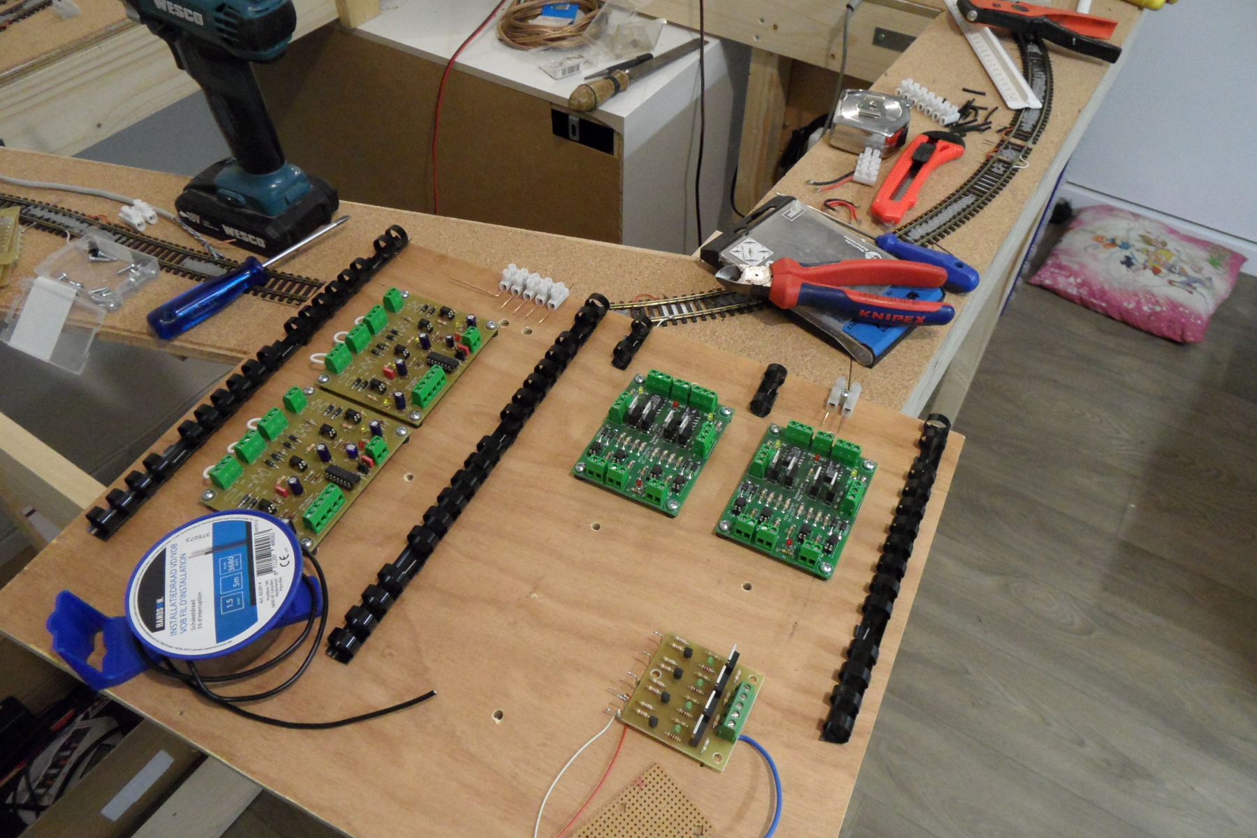

29 April 2025, 15:47:01 »

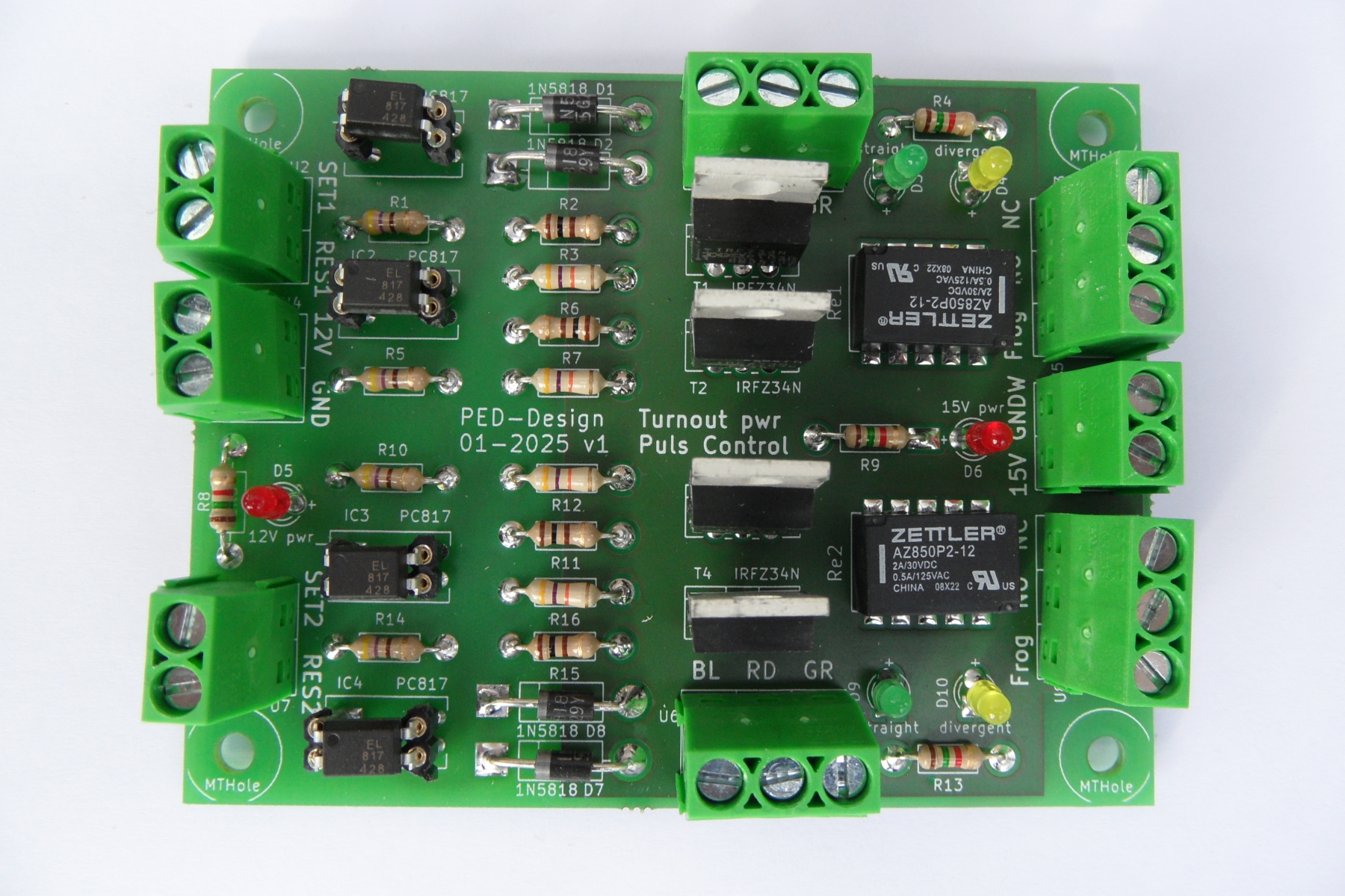

Hierbij de eerste opgebouwde pcb's en plaatsing op een paneel.
Paneel komt ergens in de buurt van het schaduwstation.
Uiteraard zijn er meerdere pcb's nodig(ook meerdere panelen), ik heb er dan ook genoeg laten maken.
Peter

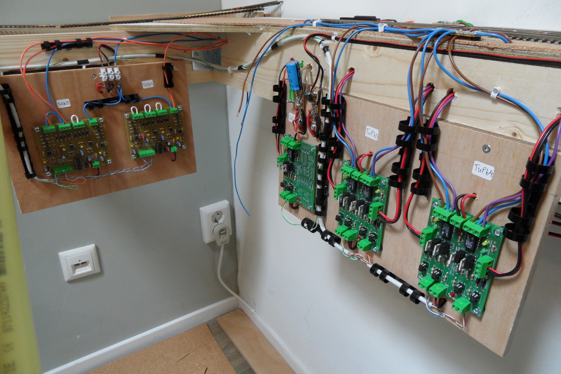

Even tijd gevonden voor een update: alle pcb's voor het schaduwstation zijn geplaatst en aangesloten.
Ik heb nog geen rijtest gedaan, de printen zijn wel los getest.
Deze tijd van het jaar is er minder tijd om met de baan bezig te zijn, iets wat voor anderen ook wel zal zijn.
Peter

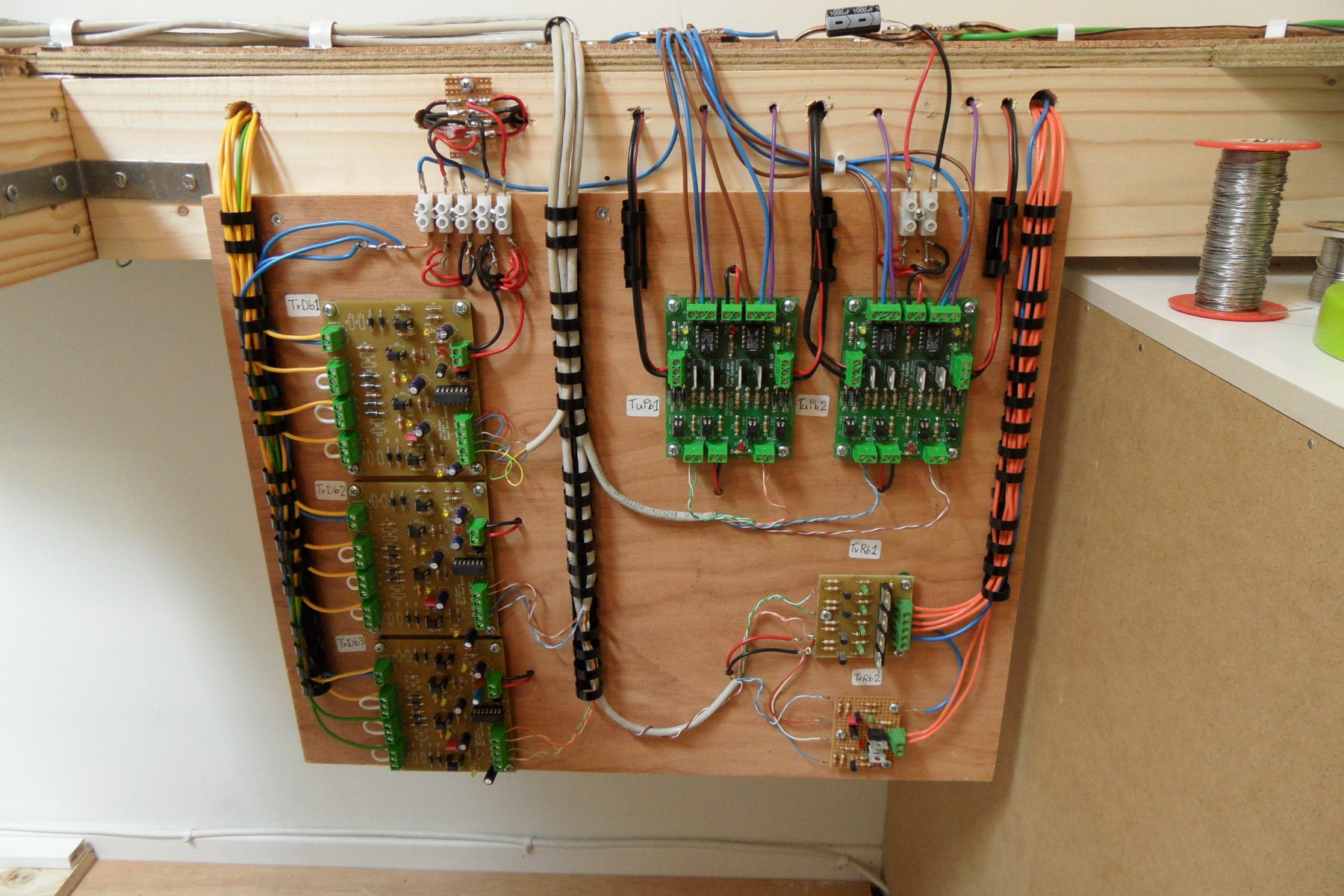

Op onderstaande foto is te zijn hoe ik alle bekabeling vanuit de baan laat samenkomen. Alles wordt aangesloten op de stroken printjes.
Aan de andere kant van dit paneel komen alle baan besturing printen, deze plaats ik de komende maanden.
Met dit paneel tussen besturing en baan kan je dus alles netjes en geordend aansluiten.
Peter

Peter,
ben je niet bang dat de bekabeling icm I2C een probleem gaat vormen. Meestal beginnen de problemen vanaf 0.5m aan lengte, er bestaan wel Chips om dit robuuster en langer te kunnen maken, maar die zitten er niet op zo te zien. Het is geen exacte wetenschap.
Ik weet trouwens nog van die wire library, dat die kan hangen als er ruis op de lijn zit. Als je je arduino of control board ooit niks ziet doen, kan dit het zijn. Je kan evt kijken voor andere libraries die niet vastlopen.
Een risico wat je hier mee loopt, is dat de wissels permanent geschakeld blijven als dit plaatsvindt.
Train-Science.com
Train-Science github
It ain't rocket science ;-)

Hallo Bas,
Ik denk dat het wel mee valt, zal uitleggen waarom. Aan de achterzijde van de plank waar de soldeerstroken zitten zie je een
grijze plaat, aan de andere kant daarvan komen de controller boards en alle IO boards. De afstand daartussen is dus kort.
De stroken(SCS genoemd), fungeren dus als aansluitbuffer tussen besturing elektronica en het schakelen bij de baan.
Op onderstaand blokdiagram kan je dat zien.
Een Sob board heeft open collector uitgangen, daarmee kan ik van alles aansturen.
In een vorige post is een foto te zien van dit (blauwe)board.
Peter

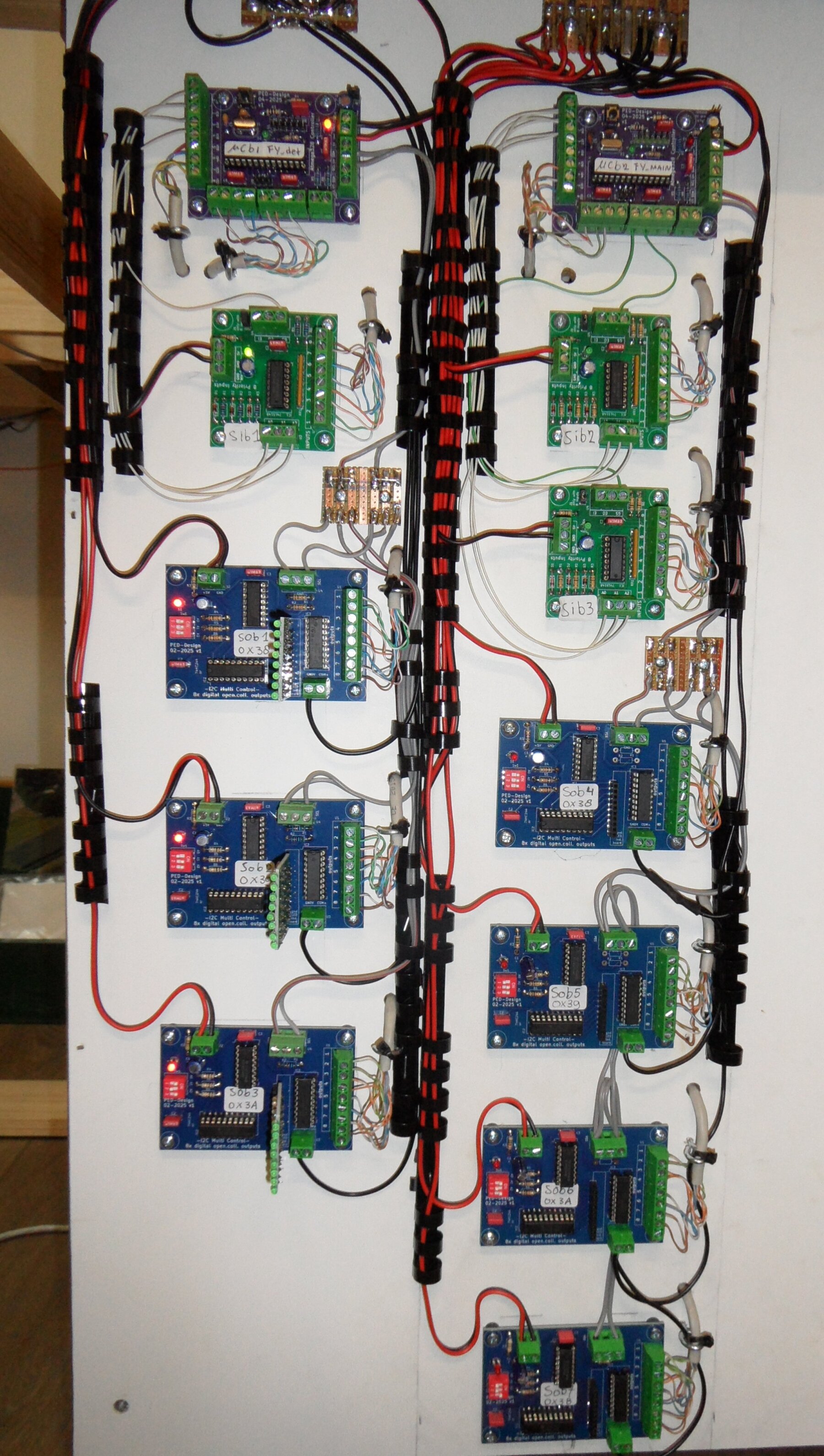

Hieronder is het paneel te zien met alle electronica voor de aansturing.
De eerste linker kolom is de controller met I/O borden voor de treindetectie.
De kolom ernaast(dat worden er twee), de controller voor de aansturing van het gehele schaduwstation.
Naast de hoofdcontroller komt nog een derde controller en die is voor het zichtbare deel, maar dat komt dus later.
De ledbordjes op de (blauwe)I/O borden zijn voor een visuele indicatie voor test doeleiden.
Het wandpaneel is immers nog niet klaar.
