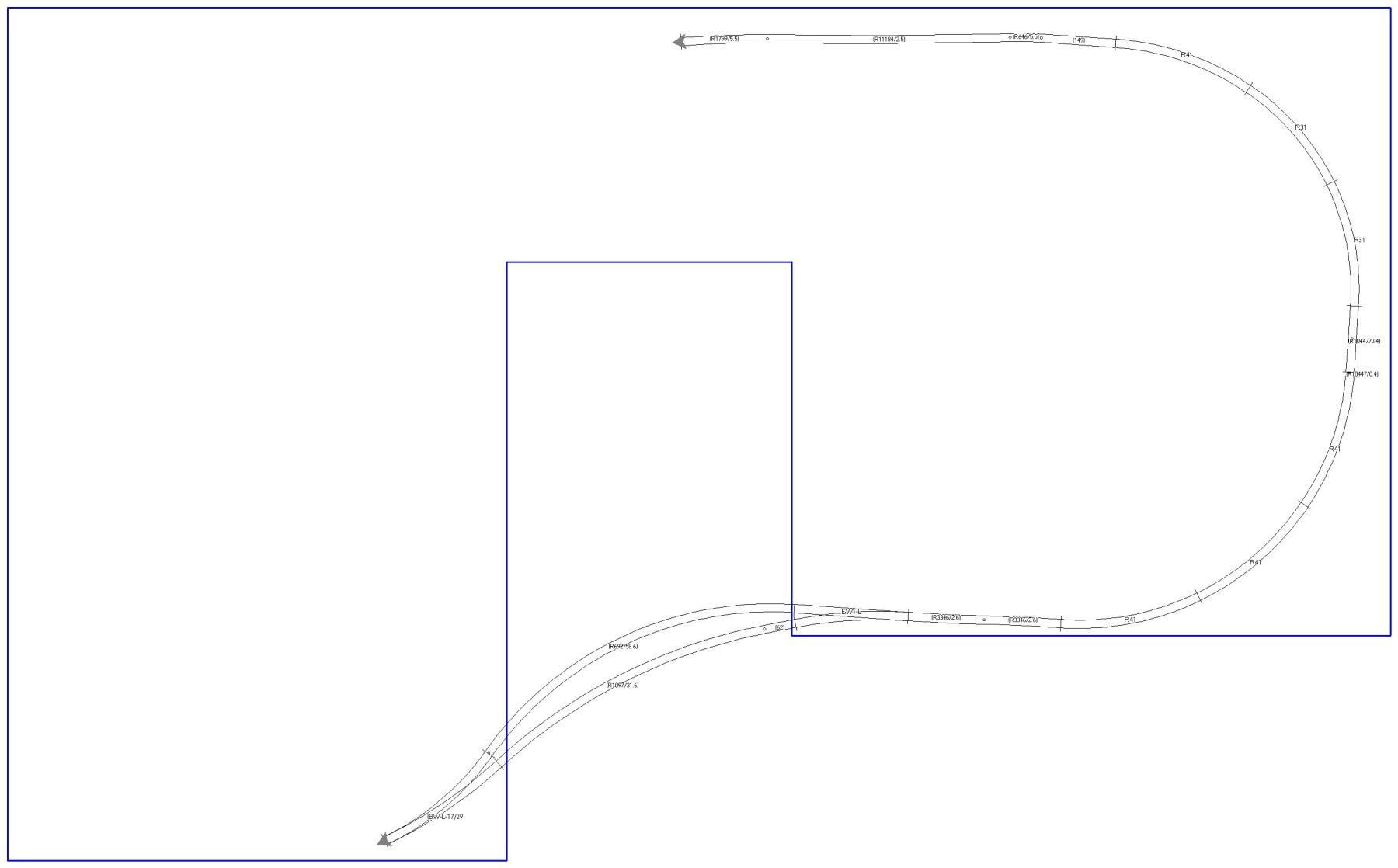

Beste Forumleden,
Al een paar jaar volg ik dit forum en zie vele mooie dingen voorbijkomen. Nu het begin van mijn baan er is wordt
het tijd om ook eens iets te laten zien. Zoals velen ben ik ook een herbeginner, als kind met Fleischmann begonnen
en rond 14 jaar alles opgeborgen. 4 Jaar geleden verhuisd en nu een (eigen) ruimte voor deze hobby.
In het dagelijks leven rij ik grote treinen bij die blauwwitte vervoerder in Overijssel :)
Nu de baan en alles wat ik van plan ben:
Zoals de kop zegt: tp III DRG, echter daar maak ik ook een mix van met wat ik over heb van vroeger.
Een V100 van de DB en een O&K 1306, onlangs wel een br64 van de DR aangeschaft.
Het blijft toch een fantasiewereld dus daar verzin ik wel wat op zodat dit verantwoord is.....
De bedoeling voor het zichtbare baandeel is om de besturing te gaan doen volgens spdrs60 Gleisbildstellwerke
van Siemens en dan zelf bouwen. Dus, een route instellen met druktoetsen en dan pas rijden.
Voor het schaduwstation moet een soorgelijk iets komen maar dan van WSSB uit de jaren 50.
Grote plannen waar wel wat tijd in gaat zitten, maar ja dat is hobby, toch?
Veel electronika, maar daar heb ik wel de nodige kennis van en leuk om te doen.
Genoeg even voor nu, eerst wat plaatjes van hoe de baan gaat worden.

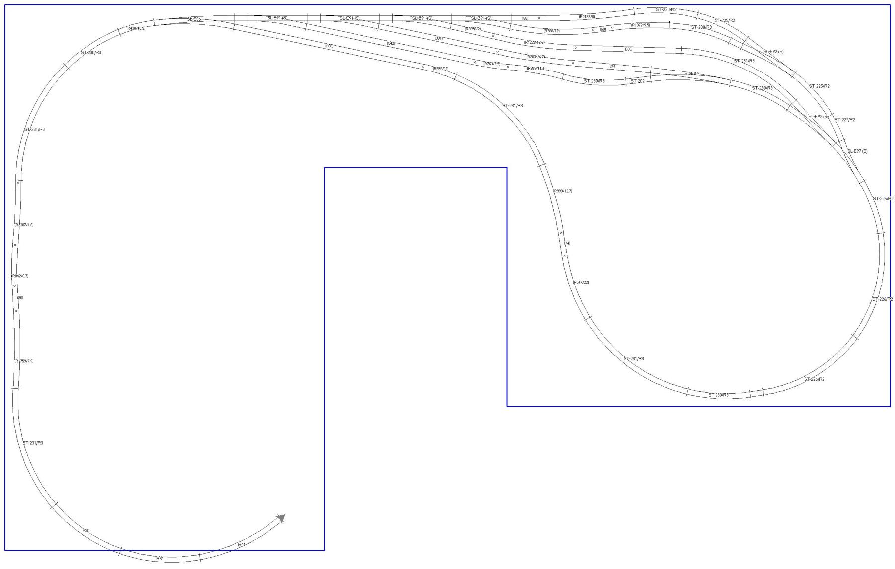

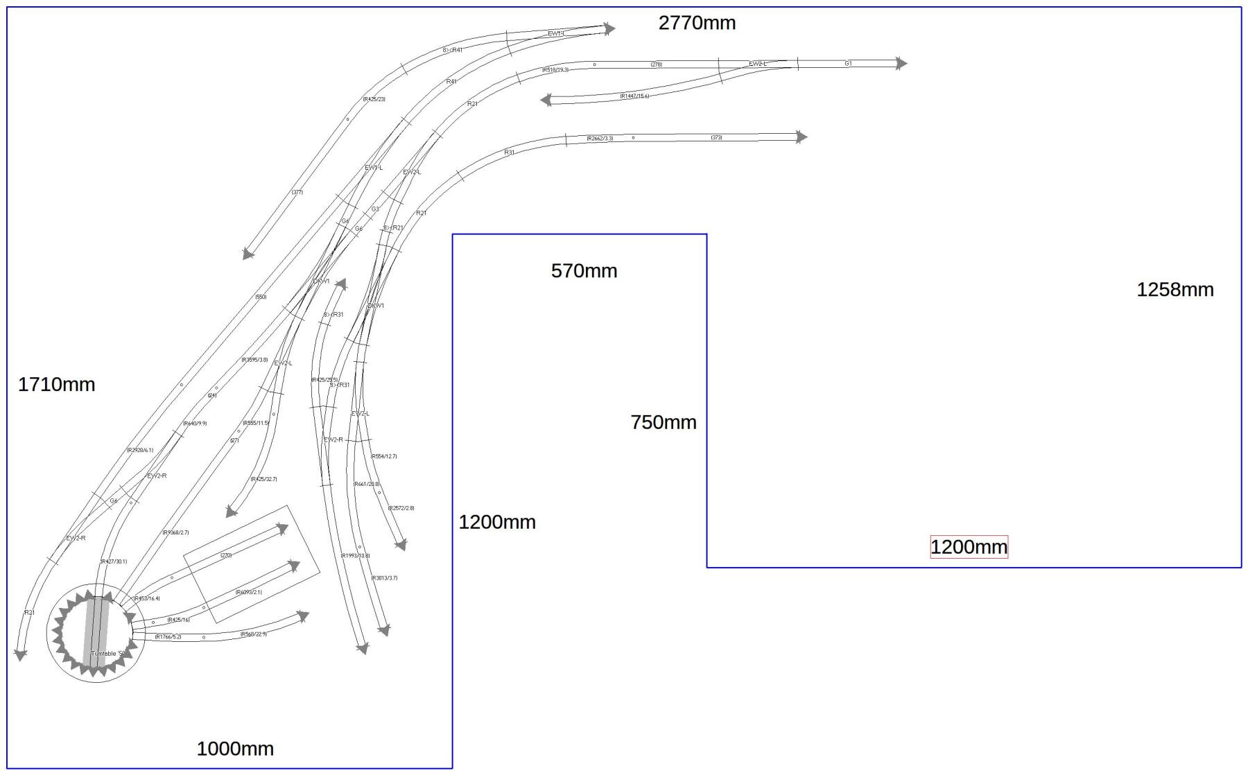

Leuk plan inderdaad, maar doordat alle sporen eindigen met een pijltje naar een vervolg voor mij in eerste instantie wat lastig te lezen.
Zo te zien hou je van rangeren. Persoonlijk zou ik dan een alternatief zoeken voor de beide engelse wissels. In het praktische gebruik zijn dit vaak bronnen van storingen.
Welk railmateriaal ga je gebruiken?
Tom
Plannen voor baan tijdperk III naar DB-voorbeeld. Roco Multi-maus/Maus2/MausR3, Z21, Mardec, Koploper of Rocrail?
Peter.D
Tom
Beste Tom,
Het ontwerp heb ik gemaakt met Scarm. Kennelijk zet het pijltjes aan elk spooreinde als je als jpg exporteert.
Op het scherm zie je dit niet.
Railmateriaal voor het schaduwstation is peco code 100, voor het zichtbare gedeelte wil ik Tillig Elite code 83 gebruiken.
Is reeds bruin, en ziet er zo al realistisch uit.
Rangeren ja, leuk, rijden is niet zo het doel van deze baan. Meer Fdl zijn.
Peter
Peter

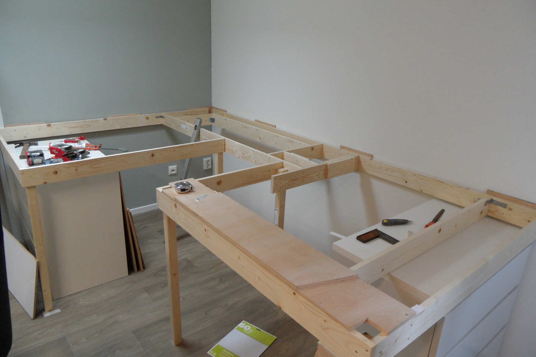

« Reactie #12 Gepost op: 28 February 2025, 10:10:59 »

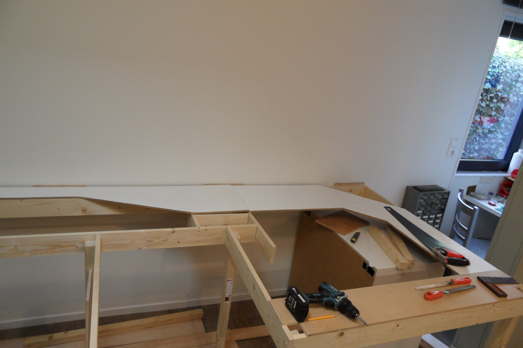

Afgelopen maanden al aardig bezig geweest.
Peter

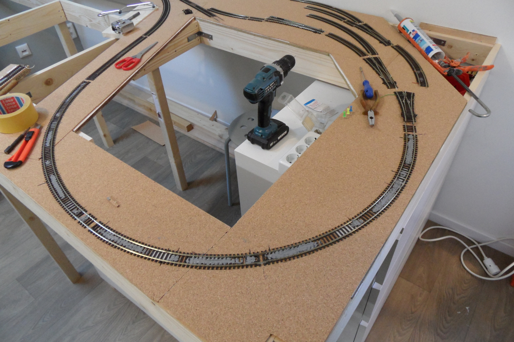

« Reactie #13 Gepost op: 18 March 2025, 09:39:08 »

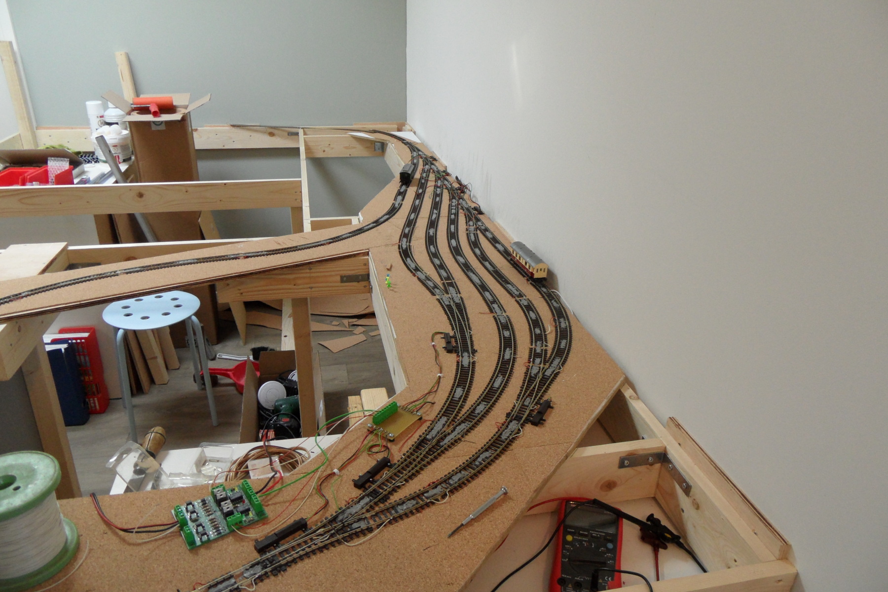

Uiteraard zitten we niet stil, hierbij wat plaatjes over de vorderingen.
In een volgend bericht zal ik de grijze klodders verklaren.
Peter
Peter.D
  • Berichten: 20
Re: Mitteldorf, baan in H0, DR tp III
« Reactie #14 Gepost op: 18 March 2025, 09:54:35 »

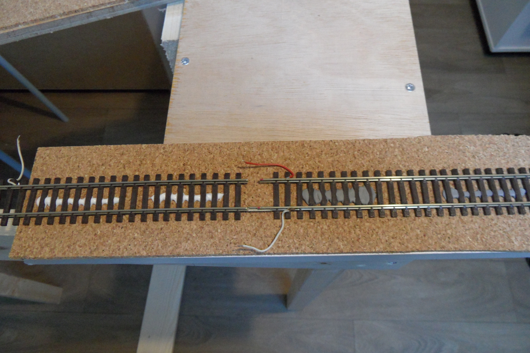

Iedereen heeft te maken met hoe de rijgeluiden te dempen. In mijn geval speelt dat niet zo erg, ik bouw meer om het bouwen
dan om het rijden. Iets wat met deze korte lengtes ook niet echt gaat. Maar, om toch iets te doen en de rails niet te willen
spijkeren, dacht ik siliconen kit te gebruiken. Maar welke dan? De kleur maakt natuurlijk niet uit, het gaat hier om het schaduwstation.
Dus een test gedaan.
De witte is acrylaat kit en de grijze sanitair kit. De laatste is het geworden, deze plakt als de beste.
Wel een beetje uitsmeren over de bielzen zodat het een geheel wordt.
En mocht je het ooit los willen halen: geen probleem, mesje eronder en hup.
Over de demping kan ik nog niet veel zeggen, rijden gaat nog niet. Het idee is denk ik wel geslaagd.
Tevens is op de gehele plaat voor het schaduwstation 3mm kurk gelijmd. Lijm is speciale kurklijm.
Peter
