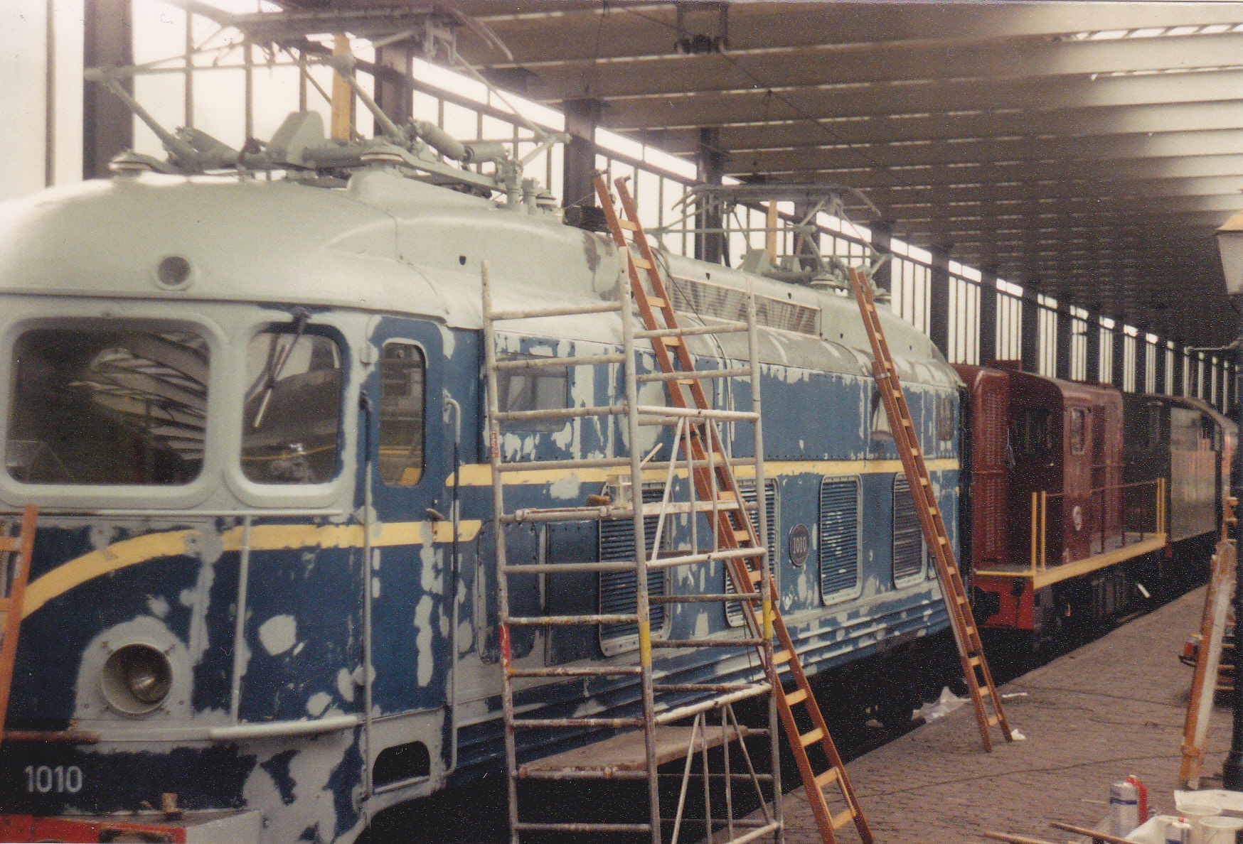

Niets anders dan dat leerlingen van Nimeto in 1996 de loc geschilderd hebben. Ik heb er twee foto's van, zal ik zo even scannen.

Overigens hoor ik net uit betrouwbare bron gefluisterd worden dat de RSTM 2 van de SHM ook door de Nimeto schilders is voorzien van hun gegevens.
