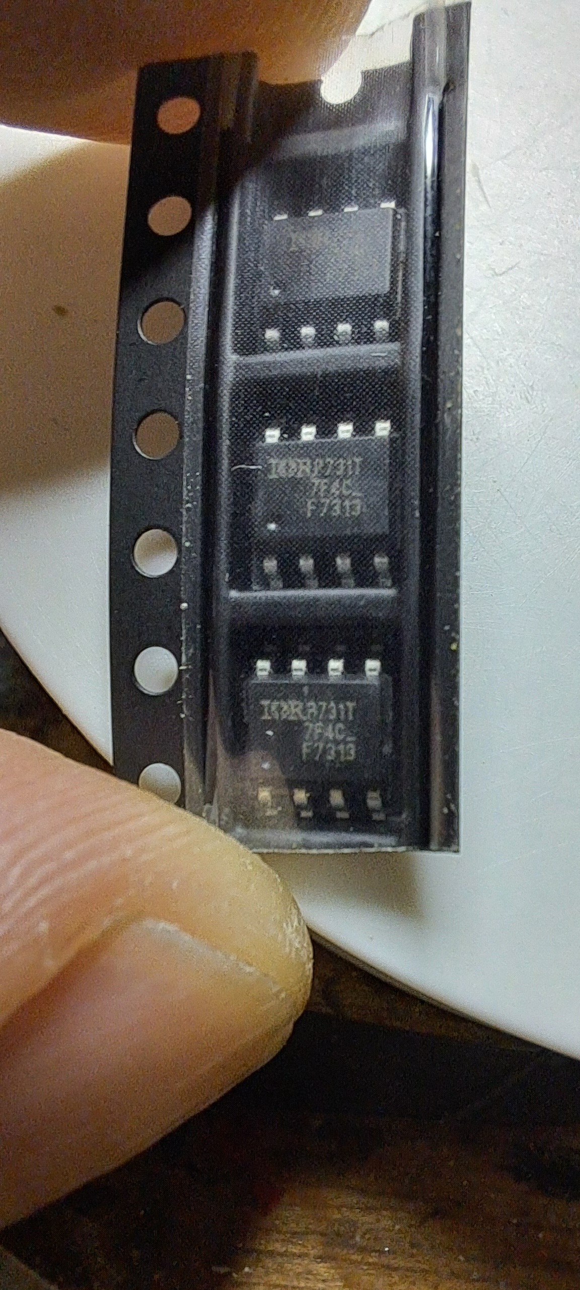

Ik verdenk nu uiteindelijk de mosfet 7103. Misschien een slechte partij. Nieuwe heb ik besteld.
Nu vond ik ook nog een paar van de 7313 variant. Geen idee meer waar ik ze voor heb liggen.
Ik heb de databladen bekeken. Los van het verschil in voltage, 30V en 5,2A (?) voor de 7313 om 50V en 3A voor de 7103 zie ik geen verschil. Concrete vraag: kan ik met de 7313 ook een versterker bouwen? Mijn onkennis zegt dat 30 V ook genoeg moet zijn. Jullie mening? Lees het graag.

Ja, zonder resultaat. Blijft mijn vorige vraag open staan.
