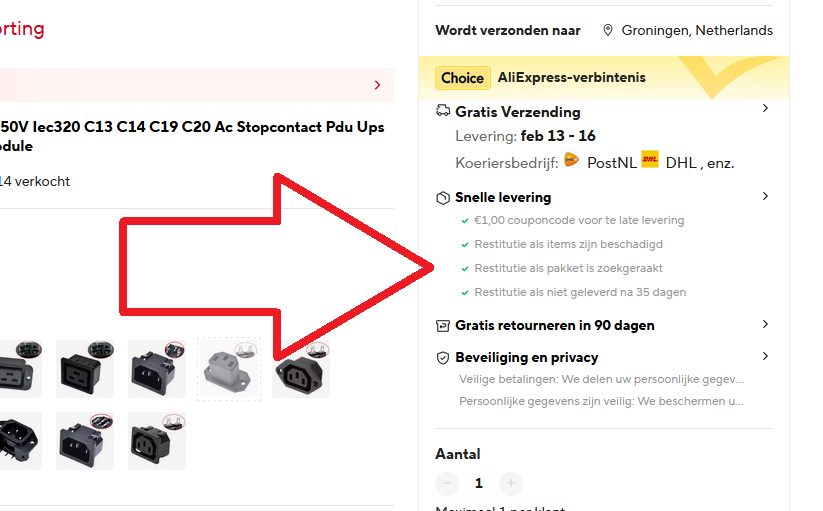

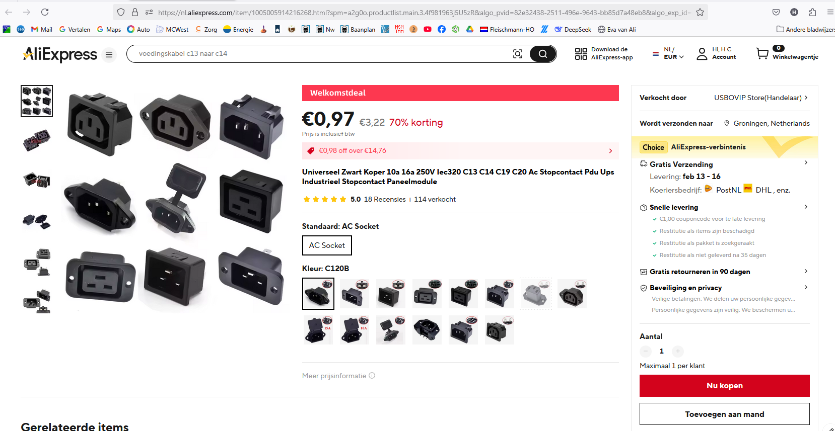

Op 17 januari heb ik een bestelling gedaan bij Ali van 8 stekkers en 8 contrastekkers, om het met 2 segmenten uit te gaan proberen.
De bestelling was echter enkele dagen na plaatsing van mijn account verdwenen van mijn pagina.
Ik ben ermee bezig via de klantendienst, maar denk dat ik mijn geld kwijt ben.
De voorlaatste bestelling, een setje bedrade micro LEDs is al 2 jaar onderweg (een forumlid heeft ze alsnog voor mij besteld  (y)), dus ik heb mijn vertrouwen in Ali opgezegd en ga er niets meer bestellen.
Maar ze hebben wel wat ik zoek.

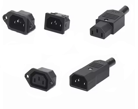

Even de setjes gegroepeerd.
Boven een set, kiezen uit 2 contra
Onder een set andersom
Het lijkt me handig de inbouw contrastekker op de plaat te maken, en de kabelstekker te bewerken zodat alleen het gedeelte dat in de contra valt, onder het segment uitkomt, als een soort pootje.
Dan lijkt me de bovenste set handig, dan is de uitstekende stekker als pootje steviger.
Dat je de contacten op de contrastekker kunt aanraken is geen probleem, er komt geen 230 V op te staan.
Nu een andere manier vinden om deze te bemachtigen.

Dat zijn toch dezelfde dingen als bij computers gebruikt worden om de voeding op 230 volt aan te sluiten?
Die moet je hier niet voor gebruiken. Er is veel te grote kans dat iemand er zo'n snoer op aansluit, met als gevolg dat er overal 230 volt op komt te staan.

Ik denk dat het risico dat er een wildvreemde rondloopt met zo'n 230 kabel en die in jouw modulebaan prikt precies nul is... tenzij het een gerichte aanval is.
Een clublid van me vertelde ooit dat hij banenstekker en de contra delen in een module bak had geslagen (gat geboord en die stekkers er in getikt met een hamer). En hij zij dat dat perfect werkte. Als je je bakken in elkaar schoof, zaten die banenstekkers altijd goed. Ik heb ze alleen nooit zelf gezien, maar het klonk als een plausibel en goed idee.

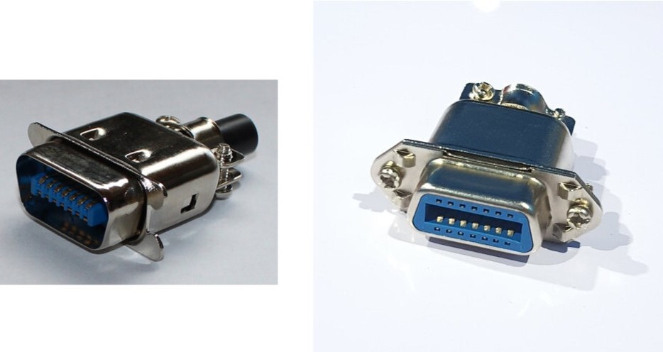

Hmm, ik denk dat ik liever iets als ouderwetse centronics stekkers en sockets zou gebruiken....
Behoorlijk stevig en kan behoorlijk wat vermogen hebben. Ook in verschillende maten te krijgen.

Ik ben het met Tjalling eens, er is een kans (en die is groter dan je denkt en zeker niet nul) dat iemand er 230V op gaat zetten. En aangezien je dat echt niet wilt hebben, zou ik kiezen voor een andere stekker. XLR is daar inderdaad een mooi systeem voor. De kans dat iemand daar zijn audio systeem op gaat aansluiten is vele malen kleiner en heeft minder consequencies.  ;D
Bij zo’n vast stekker systeem is er wel sprake van uitstekende delen aan je module die best wel kwetsbaar zijn, ook bij het koppelen. Ik zou toch nog even heroverwegen of dit wel echt zo handig zal zijn in de praktijk.

https://nl.rs-online.com/web/c/?sra=oss&r=t&searchTerm=iec+connectors

Over de bestelling bij Alie: als iets niet aan komt krijg je je geld terug dus plaats je voorts een nieuwe bestelling zou ik zeggen. Na 9 jaar wikken en wegen is een paar weken wachten toch geen probleem.  ;)

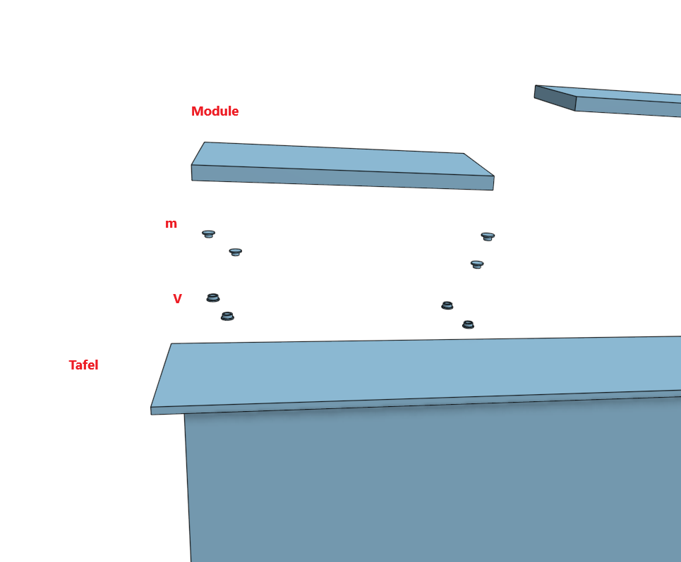

Ik wil de Lego methode gebruiken om 4 mannetje en 4 vrouwtjes (m,v) te ontwerpen per module. Denk aan een rond, enkel stukje lego v en een m. En dan uitvergroot tot er een dubbele stekker voor zwakstroom in het m/v stuk past, verzonken, zodat er niks buiten valt. Een dubbele contrastekker in het andere v/m stuk, idem.
Eerst de 'legostukjes' tekenen en de wijze van uitlijnen en centreren uitleggen.
De tafel is 360 cm bij 60, de modulen zijn elk 120 cm bij 60 cm.
1 lijm eerst de 4 m-stukken onder de plaat, bijvoorbeeld op 10 bij 10 cm vanaf de zijwanden
2 druk de 4 vrouwtjes v in de mannetjes, we draaien de rollen eens om
3 smeer de onderkant van de 4 vrouwen in met lijm
4 plaats de module op de tafel, zijkanten verticaal uitgelijnd
5 wacht tot de lijm uitgehard is
6 til de module op, de 4 v en de 4 m zitten nu precies tegenover elkaar

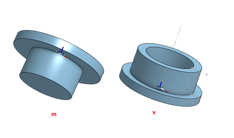

De mannetjes en vrouwtjes zouden er zo uit kunnen komen te zien:
De makkelijke manier is het zo te doen en alsnog een bungelende kabel met stekkerverbindingen/
Even wat meer moeite doen op er deze stekkers en contrastekkers er in te laten passen:
Met de CAD is het makkelijk zo te ontwerpen en in 3d te printen, dat vind ik nog leuk om te doen ook. Dan gaat het toch nog lukken zónder losse kabels, zónder bukken. zónder levensgevaar (!) en met 8 stroompunten per module
Voorlaatste bestelling: geen geld terug gekregen, was eerst nog onderweg later was de tijd van reclameren al voorbij. Laatste bestelling is in behandeling, ik heb nog 28 uur om de mail te beantwoorden met alle gegevens, en dan maar weer afwachten.
