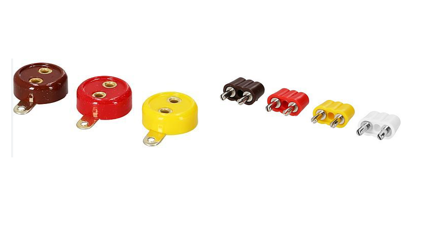

@Tjalling, ik ga liever geen modulen tegen elkaar aan koppelen in het verlengde van elkaar, maar vind de methode om stekkerverbindingen aan de achterzijde elektrisch te koppelen wel een goed idee.
Vooralsnog ga ik de methode met de verzonken stekkers in een behuizing (waar ze niet bovenuit steken) verder uitwerken.
De drie modulen lijn ik op dezelfde wijze op de tafel en op elkaar uit met de Legostukken methode.
Dan rails erop en bebouwing.
De rails kan ik nu juist heel zuiver en precies tegenover elkaar leggen, het uitlijnen is al gebeurd.
Ik hoef geen rails later door te zagen.

Even wat meer moeite doen op er deze stekkers en contrastekkers er in te laten passen:
Volgens mij heb ik wel gelezen, en gekeken, maar is mijn conclusie daaruit niet correct.
Maakt ook niet zoveel uit omdat je er nog mee bezig bent.
Maar zo'n plaatje in je bericht, daar schrik ik toch wel "serieus" van. :D

Logisch Maarten, en ook jouw reactie is meegenomen, misschien is dit spul wel weer te licht. Wel worden ze met kit omgeven waar ze stevigheid aan verkrijgen.
Alleen de pennetjes zijn kwetsbaar, maar die komen verzonken in een legodop. Zo uitgericht, dat ze precies in de andere legodop in de gaatjes van de contrastekker vallen.
Welke stekkers dan ook, ze zullen verzonken worden in de XL Legodoppen, als ik bij plan a blijf.
De 230 V stekkers schuiven verder meestal nogal zwaar in en uit elkaar, dat komt niet goed, nog een reden om deze niet te gaan gebruiken.
De module moet min of meer door eigen gewicht in de contacten vallen, ik moet niet teveel moeite hoeven doen met aandrukken, en vooral niet met los sjorren.
