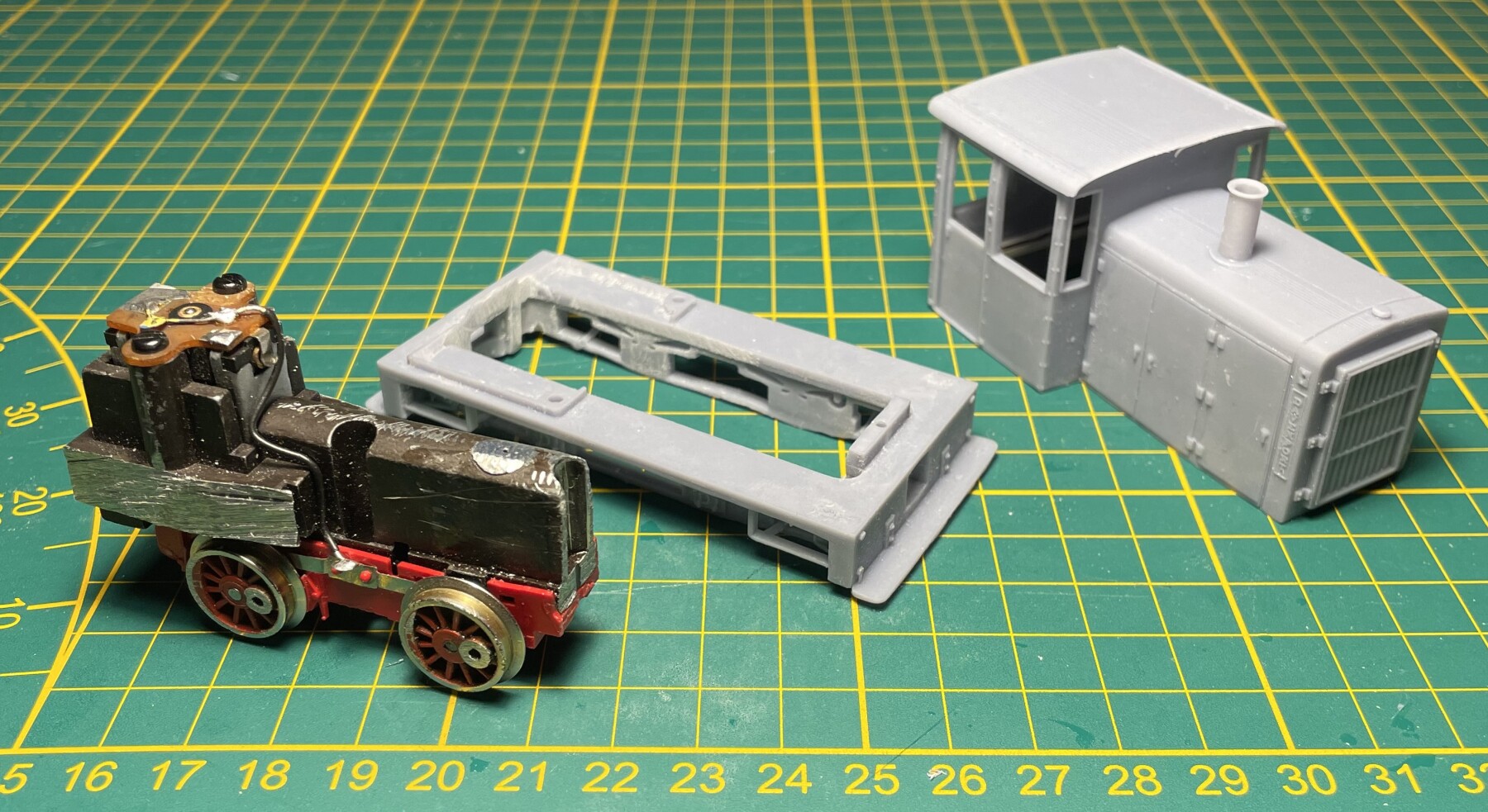

Zoo, er wordt hier flink meegedacht, dank daarvoor.  :D

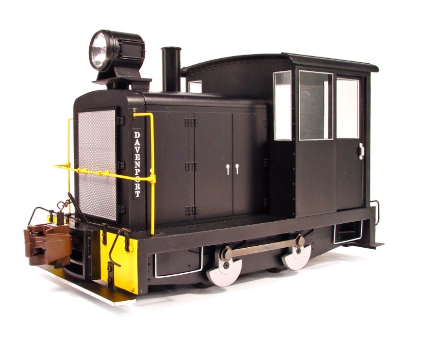

De Davenport heeft idd een buitenliggende aandrijving met contragewichten. Een Magic train heeft dit ook, maar met een asafstand van 36 mm. Ze zijn moeilijk te krijgen en prijzig. Bij Kleinanzeigen wordt er al gauw €120,- voor gevraagd. Wel iets teveel voor wat bedoelt is als knutselwerkje.
alle andere bogies kunnen maar dan vervalt de buitenliggende aandrijving. Eigenlijk wordt het een willekeurige diesel maar geen Davenport. Dat is een dilemma. Deze bogies kosten incl. verzendig tussen de €50-100,-
Een Fleismann V100 begrijp ik niet, dat is toch een vierasser. Of is een V42 bedoelt met de hoge pannenkoekmotor.

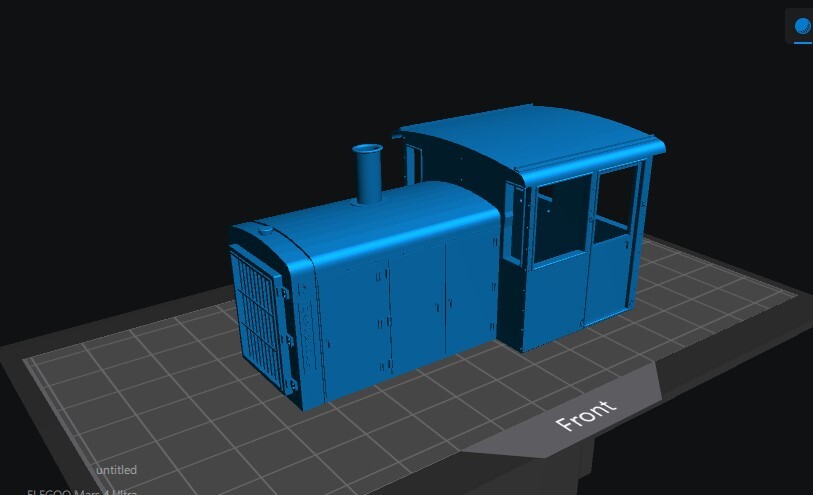

Als ik het simpel benader omdat een echte Davenport onhaalbaar lijkt, is in het slicerprogramma ook met de schaalverhoudingen wat te rommelen. de X-as vergroten met factor 2,15 en de andere assen met 1,85.
de asafstand wordt dan 30 mm en dan past er weer een Anna onder. Onderstaand is wat je dan krijgt.
Ik zal er nog eens over nadenken....    wie meer suggesties heeft laat maar horen.

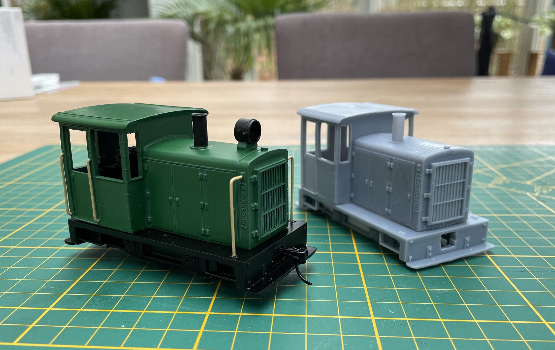

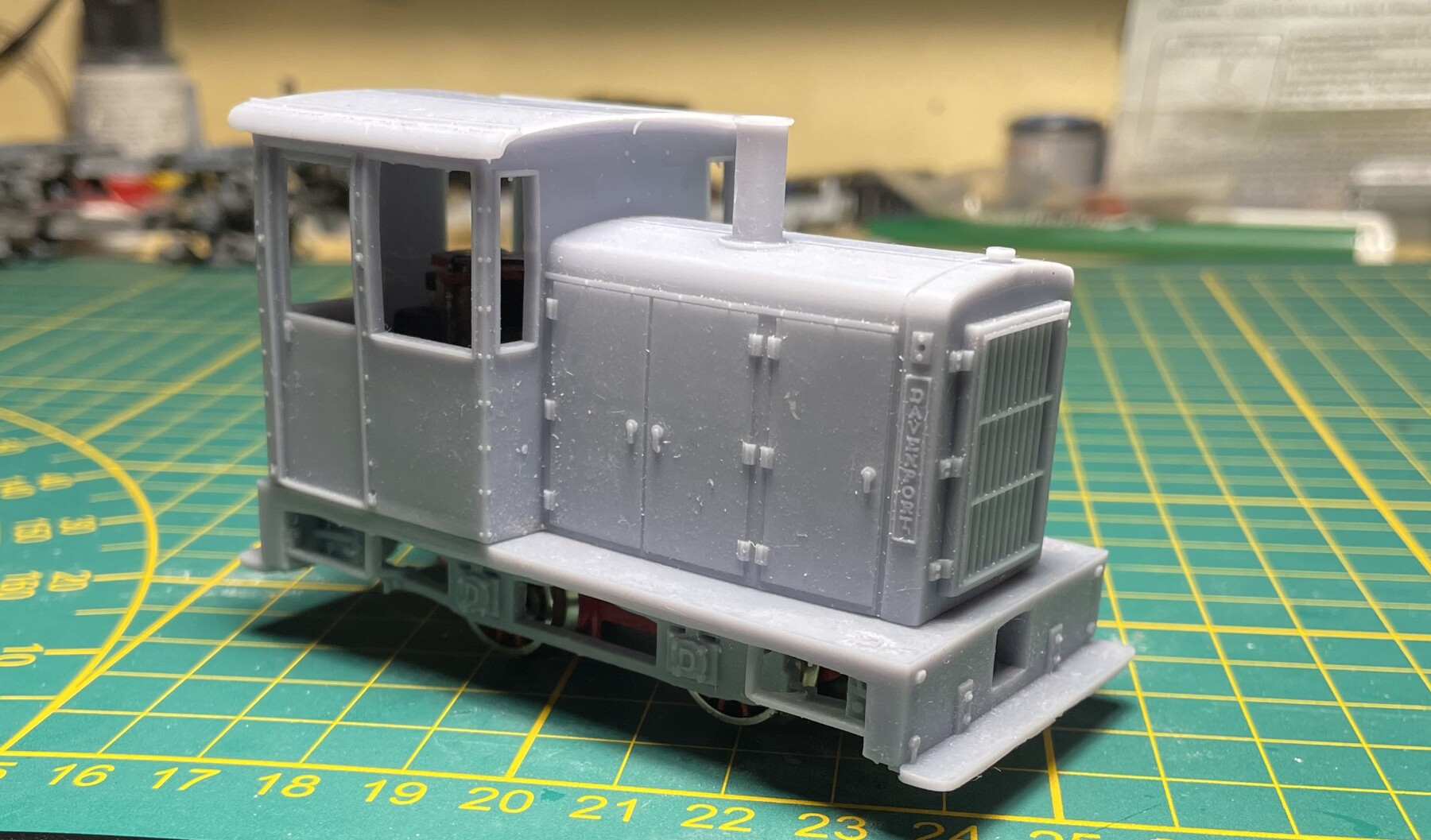

Na wat overwegingen ben ik toch voor de pragmatische oplossing gegaan.
Een Anna chassis, nog wat verder ingekort en versmalt, en een geprinte kap uit resin.
De kap heb ik redelijk in proportie weten te houden. Het H0n30 bestand is nu in de lengteas vergroot
met factor 2 en de beide andere assen met factor 1,85.
het wordt dus een Davenport zonder buitenliggende aandrijving, maar dat is niet anders.
qua kosten is het netjes: €15,- voor de Anna en €3,- aan resin.
Nog een paar messing beugels eraan en er zijn metalen Kadee koppelingen (nr 142) besteld voor €3,50 per paar om het af te maken. De gaten hiervoor zitten al in de onderplaat.
Kijk, zo kun je zelf budgetvriendelijk mooi wat materieel samenstellen. Ook hier ga ik er 2 van maken.  :)

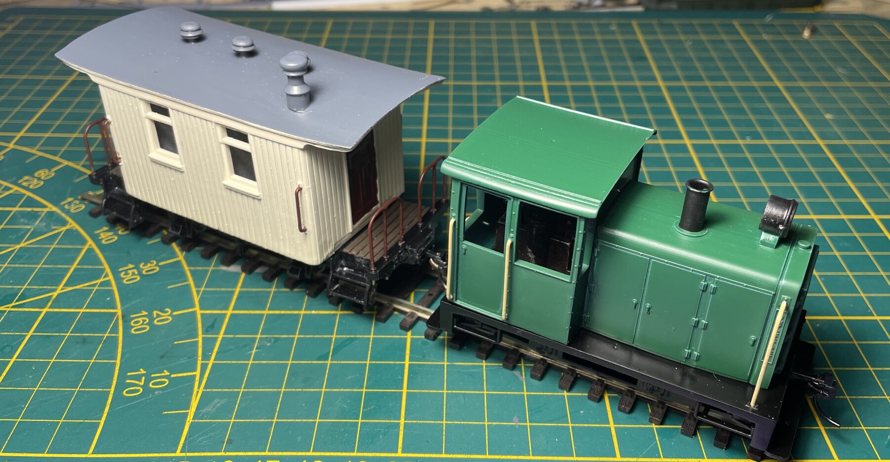

Ik heb het aangepast Ronald. Aan binnenzijde styreen strip aangebracht.
verder handgrepen aangebracht en kadee koppelingen eraan.
ook met de spuitbus in de weer geweest.
met een oude Lopi 2 heeft het nu zijn eerste afstanden afgelegd.  :D

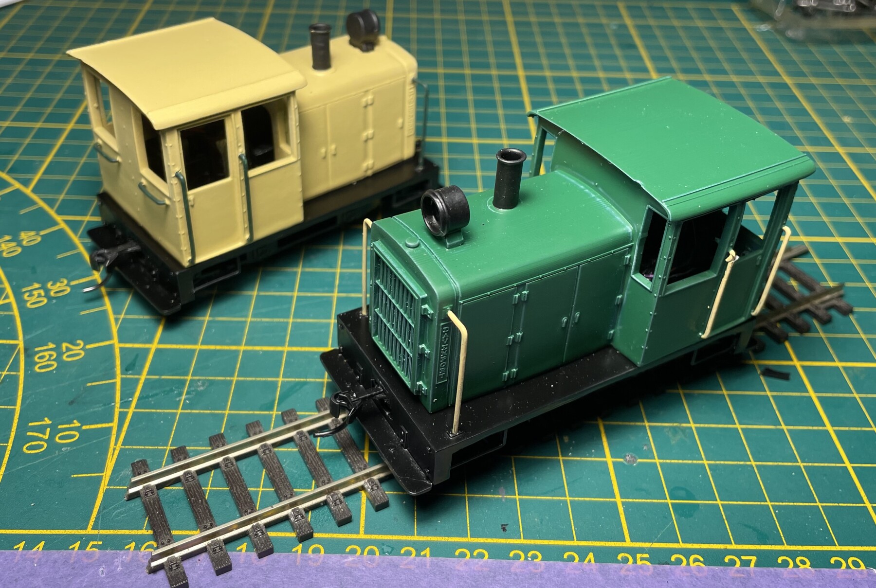

het 2e dieseltje is ook klaar in andere kleurstelling.
mooi stel bij elkaar toch.  :D
verder nog een z.g. waycar geprint en beschilderd.
de bestelde h0 assen zijn binnen gekomen, dus deze eronder geplaatst.
de passing is netjes.  :) alles ook van nieuwe kadee's voorzien
