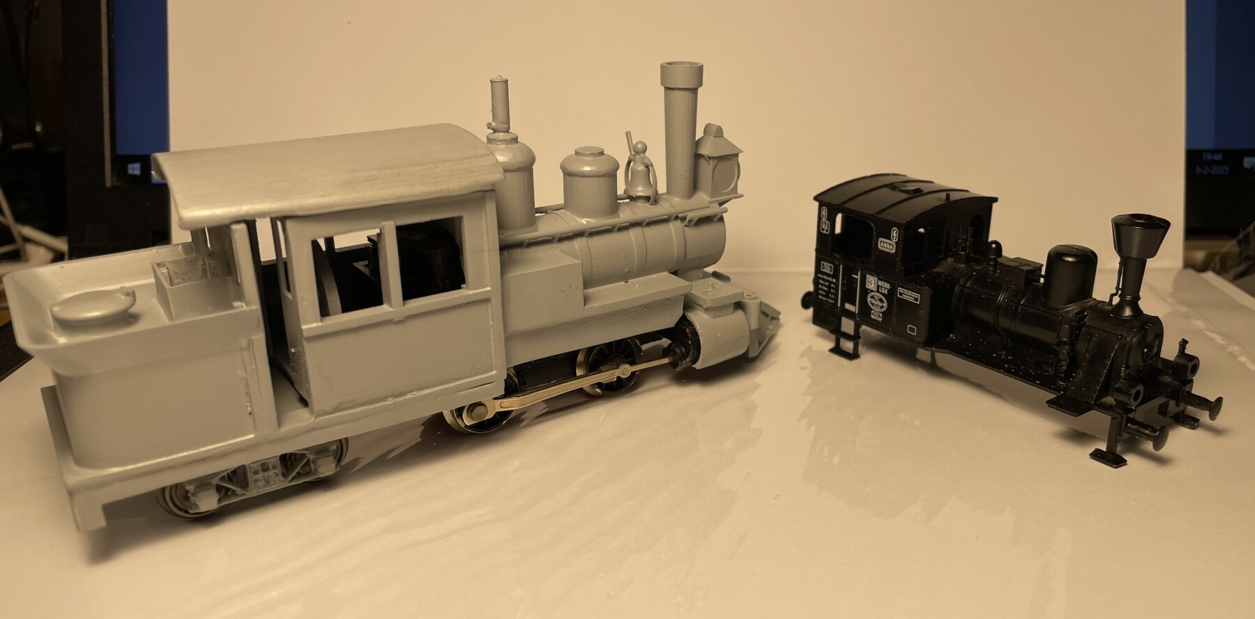

0n30 (1:48 op z'n Amerikaans)) is bouwen in schaal 0 maar rijden op H0.
Deze schaal is interessant omdat het veel mogelijkheden voor zelfbouw biedt:

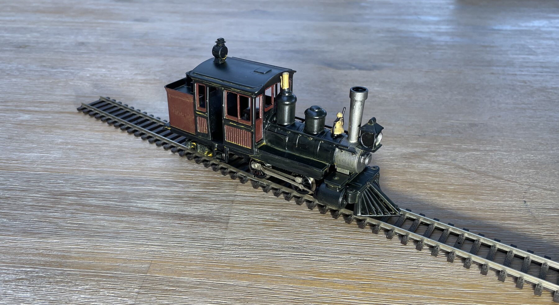

Gebruik het chassis van een H0 locje en bouw er een nieuwe kap op. Dat locje kan dan een simpel
2e hands modelletje zijn uit de graaibak, zolang de motor maar goed loopt.
Een mooi slachtoffer hiervoor is de Fleischmann "Anna", een simpel stoomlocje maar wel met een betrouwbare motor.
Met het nodige passen en meten kan er een nieuwe kap op gefröbeld worden.
de eerste aanzet is er, eens kijken wat dit allemaal gaat opleveren.
vr. groet, Hans

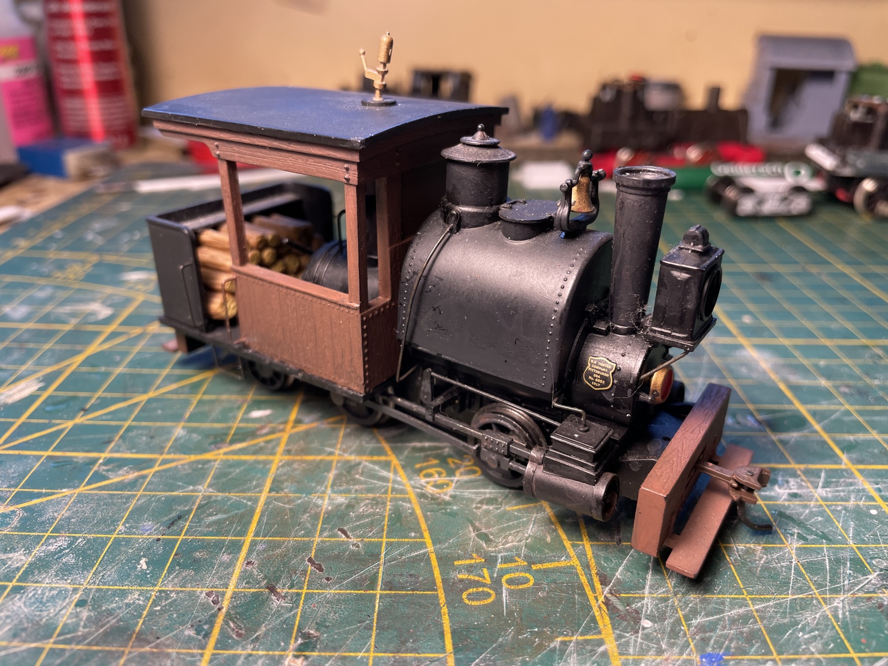

Niet alles wordt zelfgebouwd, sommige zaken worden (2e hands) aangekocht.
zoals deze aardige Bachmann Porter.
vr. groet, Hans

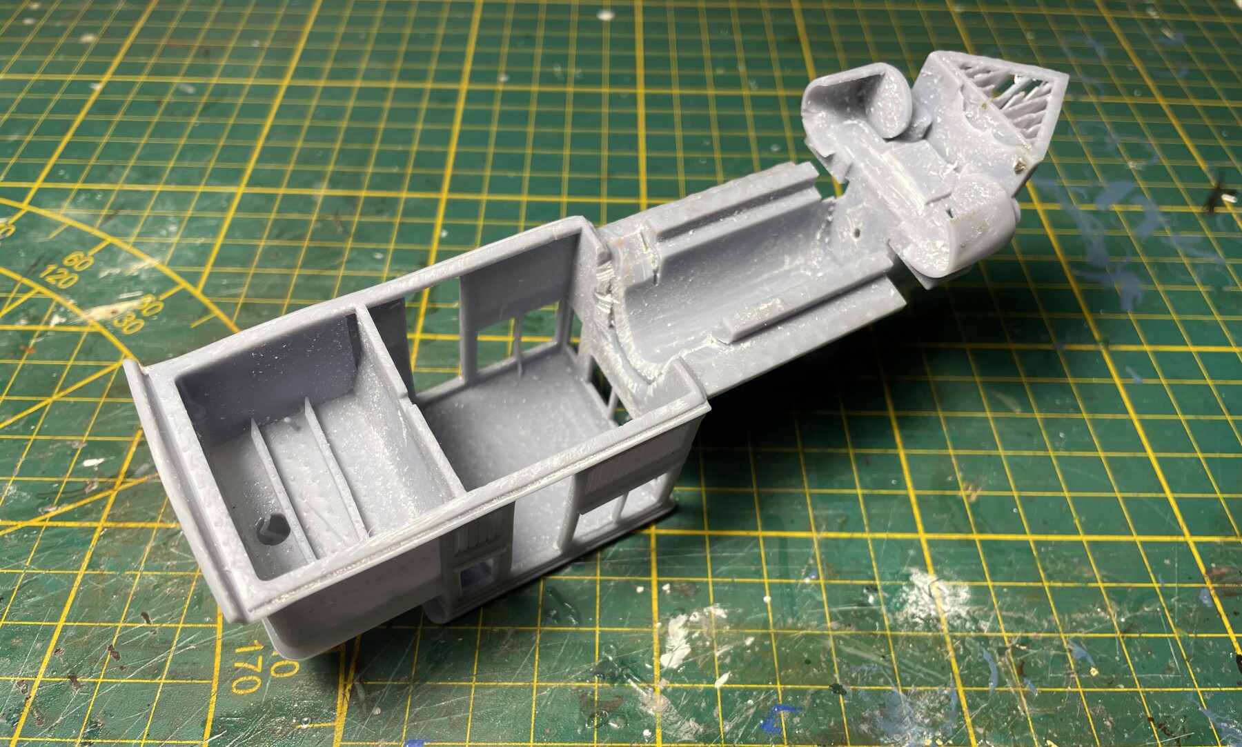

08 February 2025, 21:16:14 »

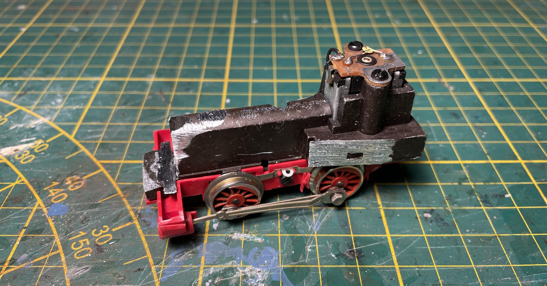

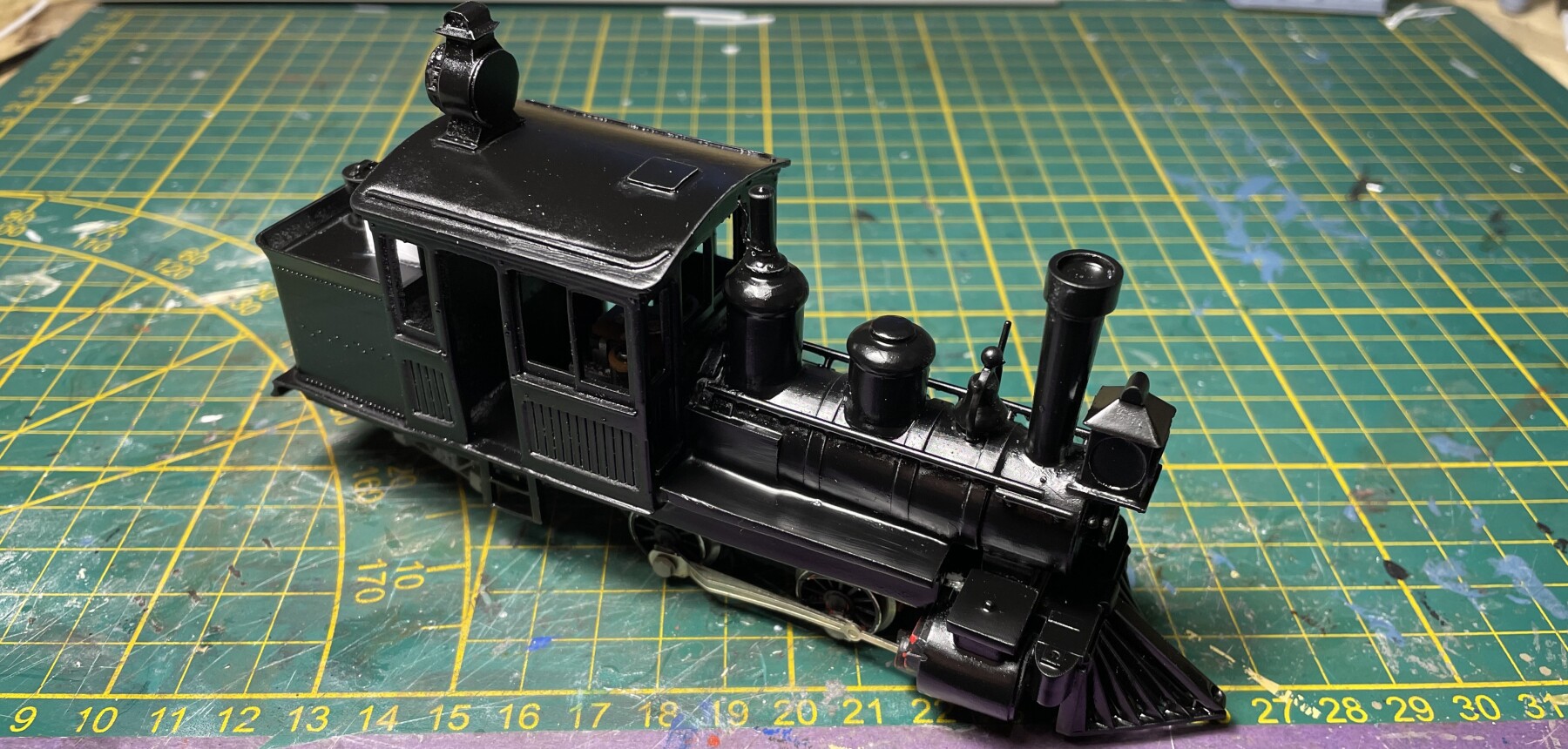

tjaa Albert, dat is met veel passen en meten.
Ten eerste de Anna flink mishandeld met de ijzerzaag zodat de vorm globaal gaat passen in de kap.
de geprinte kap bestaat uit 2 delen: het voorste deel met de ketel en het achterste deel met machinistenhuis en bunker.
beide delen komen uit afzonderlijke 3D bestanden. Kwestie dus van op de juiste plek met software knippen en passend verschalen. Dat heeft een paar proefprinten gekost.
De motor van de Anna moet strak tegen de voorwand van het machinistenhuis passen. Dat zorgt nog voor het nodige inwendige dremelwerk voordat het goed zit.
het machinistenhuis van de eerste foto beviel met overigens nog niet (te weinig details) dus die is nog vervangen door een andere.
het geheel is geïnspireerd op de Amerikaanse Forney locomotieven.
vr. groet, Hans

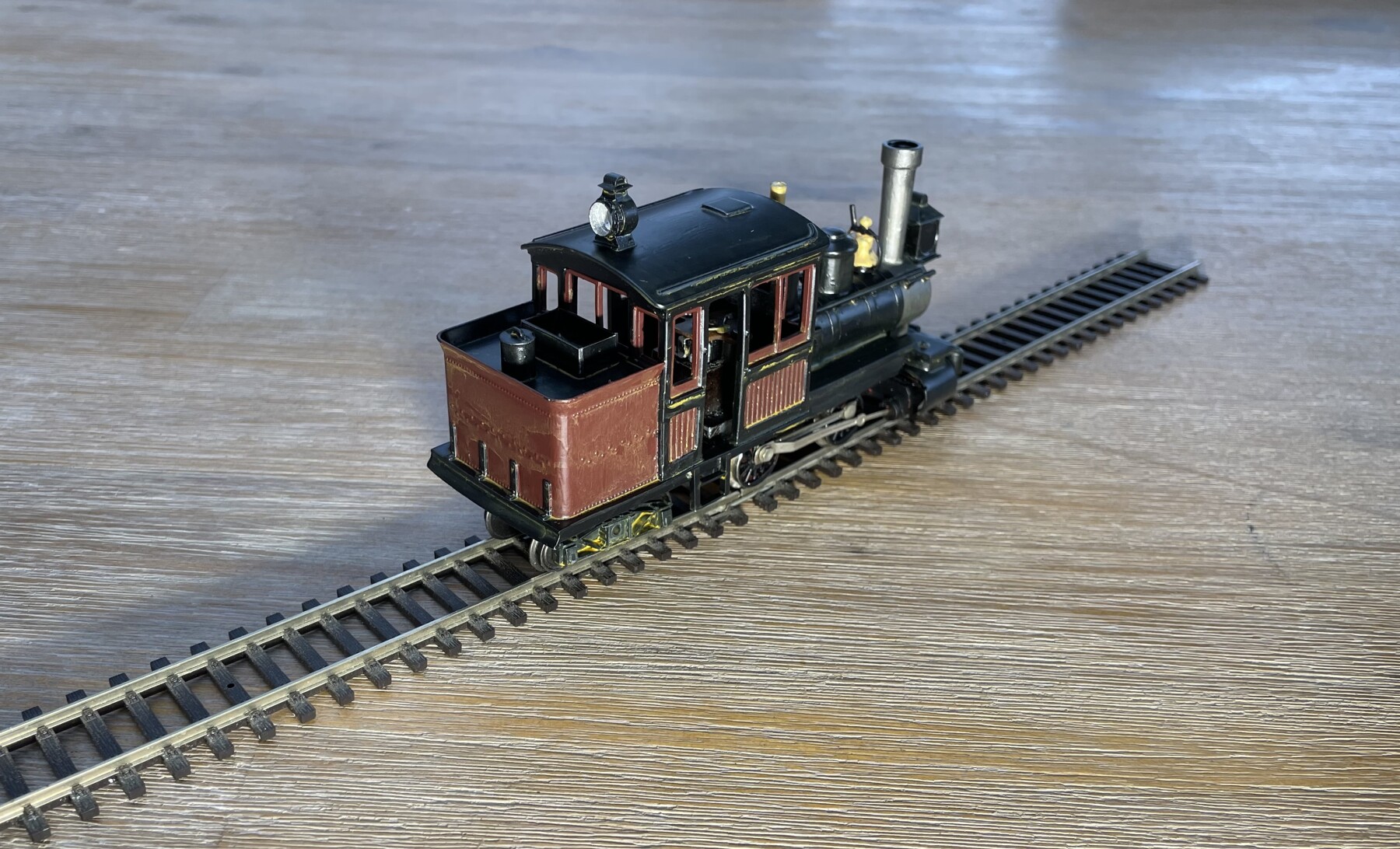

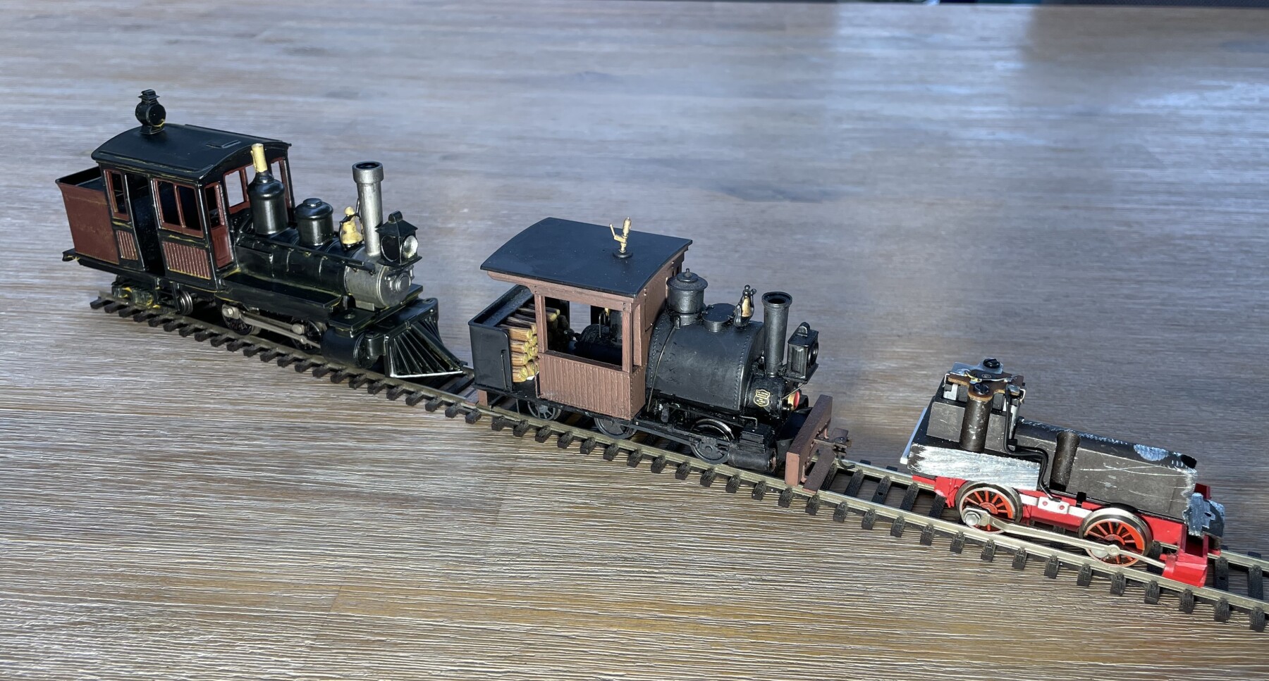

de Forney heeft inmiddels wat meer kleur gekregen.
het is toch wel een leuke match met de Porter.
ik heb een 2e Anna mishandeld om er nog een te bouwen.
vr. groet, Hans

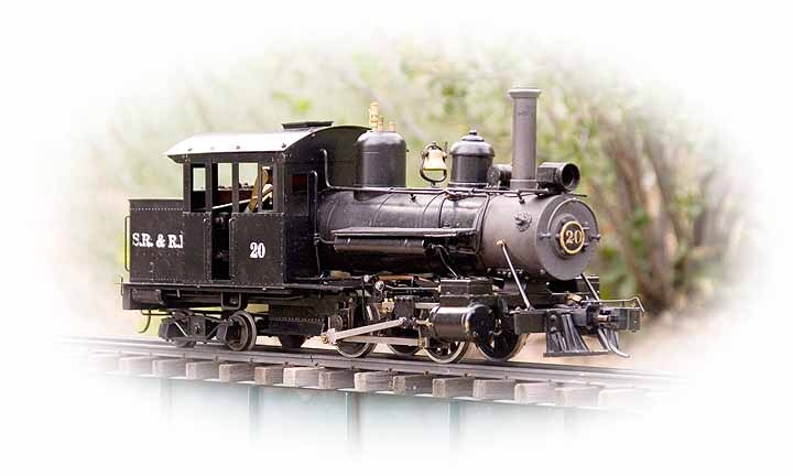

Ik heb zelf ook een aantal Anna's hergebruikt voor eigenbouw. Dan maakte ik er diesels van met buitenliggend frame. Voor een stomertje, dat was een Decauville, nam ik dan een Anna met een uitgebreider schuifwerk. Die zijn zeldzamer en duurder wellicht maar ziet er mijns inziens beter uit. No offence.

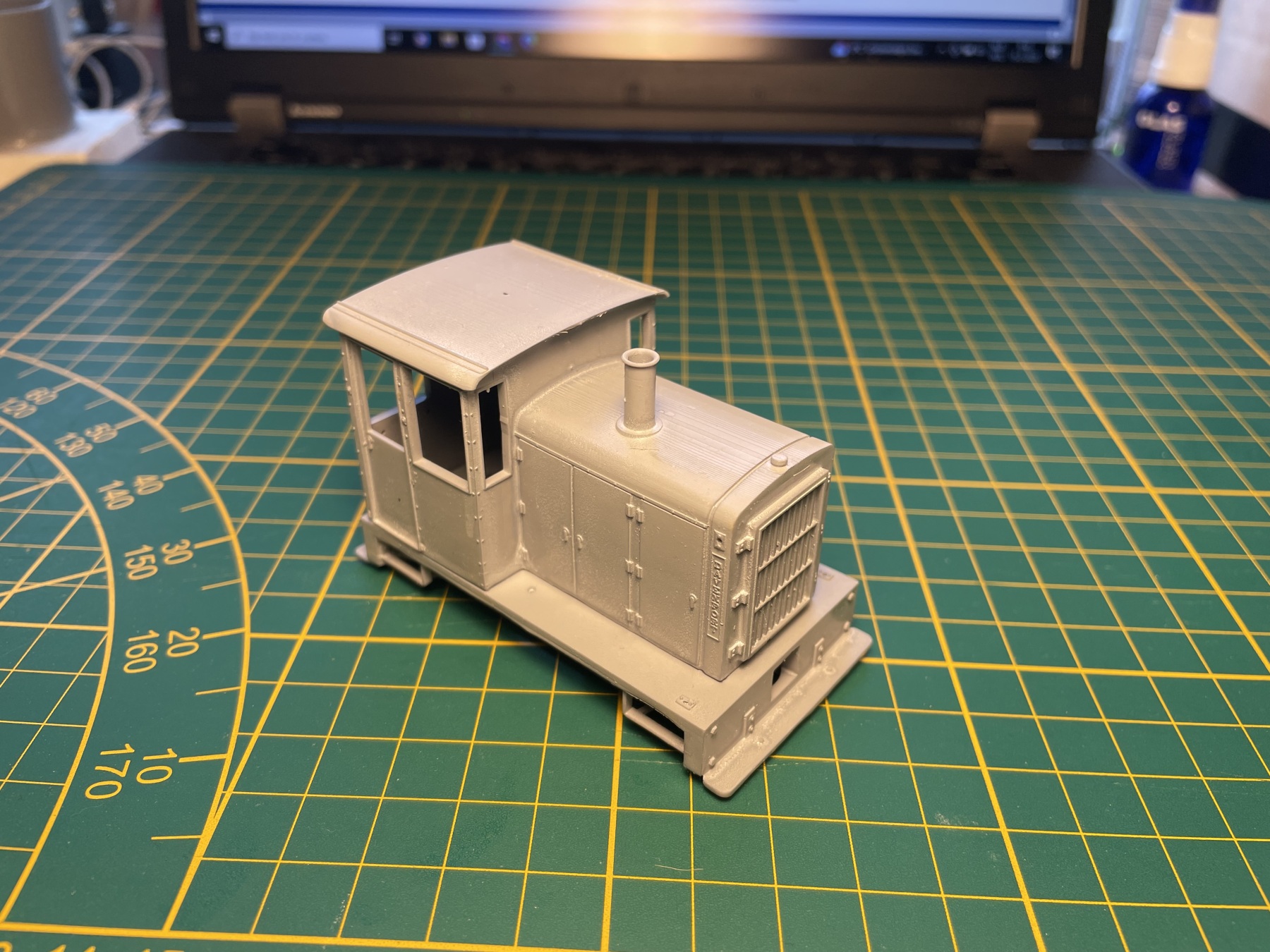

ik heb nog een kapje van een Davenport geprint.
het was een H0n30 model wat verschaald is in de slicer met factor 1,8.
de as-afstand is nu 24 mm.
wie weet een lokje die hier passend bij zou zijn. Andes moet ik toch bij Halling een aandrijfunit zoeken.
vr. groet, Hans

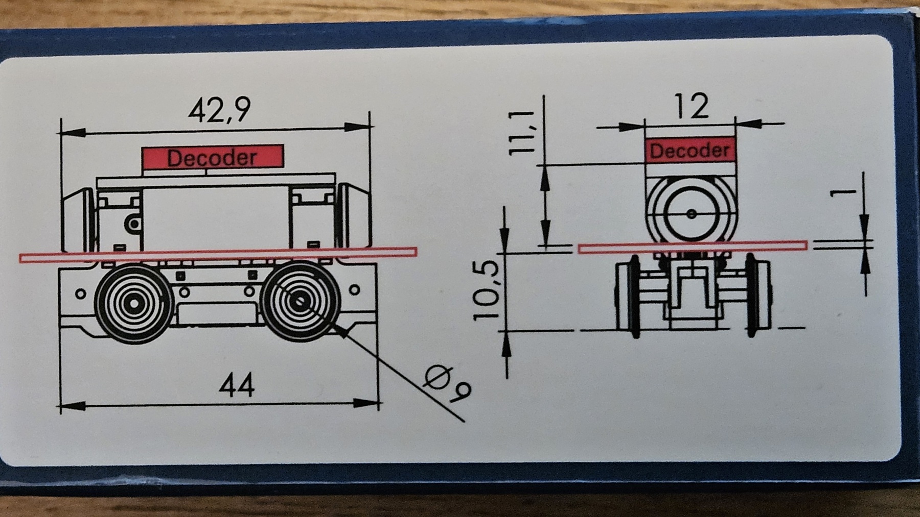

15 February 2025, 11:43:31 »
Als een asafstand van 23mm ook goed is dan zou je naar deze aandrijving van Rietze kunnen kijken.

https://www.highlevelkits.co.uk/bogies
Of hier eens kijken
Cor
moonlicht
Berichten: 659
Re: Amerikaans 0n30 knoeien en prutsen
17 February 2025, 11:43:54 »
https://uk.hornby.com/products/london-carriers-international-sentinel-0-4-0-jean-era-8-r30009
deze heeft meen ik 24mm hart assen
Cor

Als ik snel google lijkt die Davenport normaliter een buitenliggend frame te hebben, maar wel met astappen en contragewichten buiten het frame. Dan zou bv een 0e Deutz diesel van Fleischmann Magic train een optie zijn. Alleen... die zijn redelijk schaars volgens mij. Bachmann heeft in 0n30 een model van deze loc gebouwd, maar dan heeft je eigen kap niet zo veel zin
Je kan ook het frame iets vereenvoudigen en zorgen voor een geheel binnenliggend frame? Dan kan je alle kanten op.

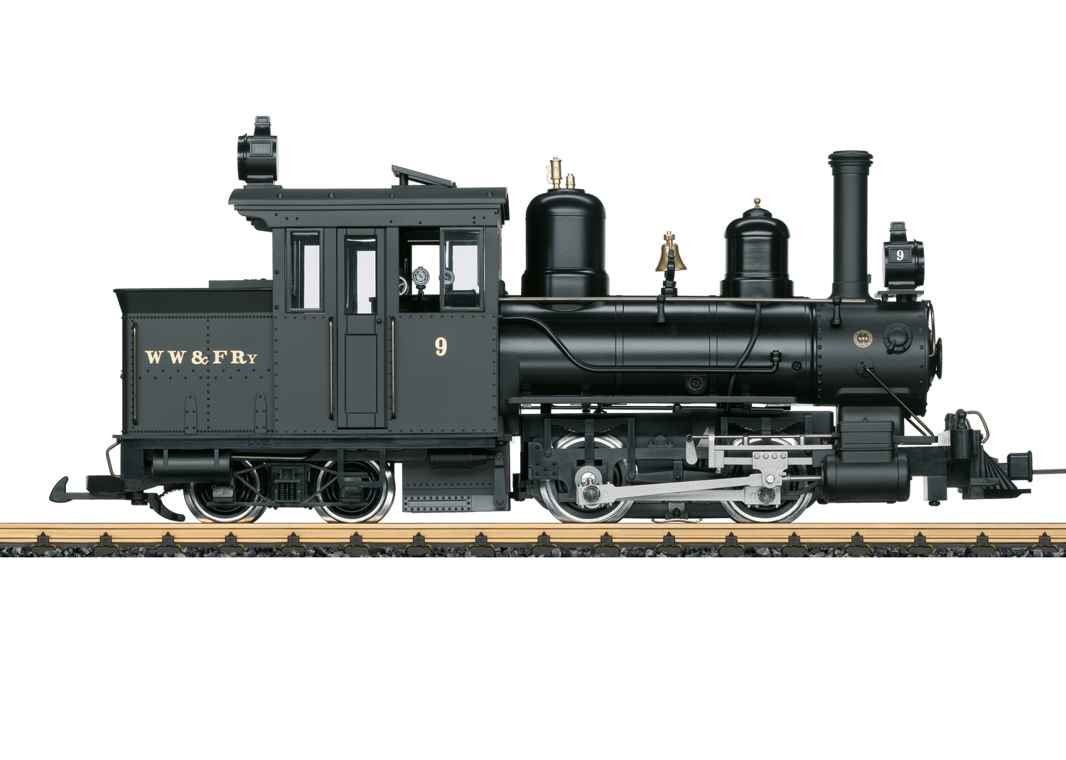

Waarom geen Tenshodo spud? Piet Peetoom heeft volgens mij ook die 24 mm asafstand...
