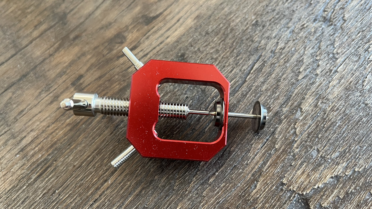

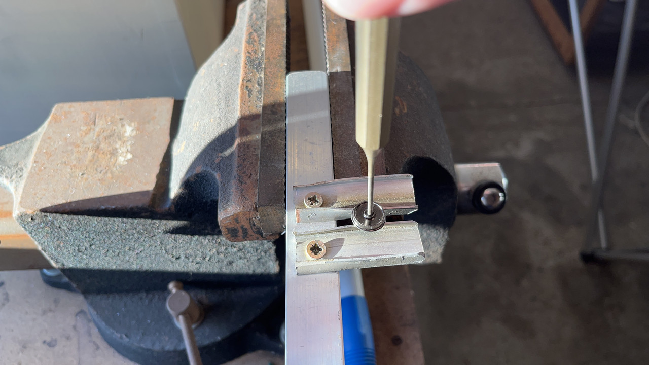

ik haalde vroeger de wielen eraf met enkele aluminium latjes en een doorslag.
Nu heb ik een poelietrekkertje gekocht wat zeer gemakkelijk werkt.
