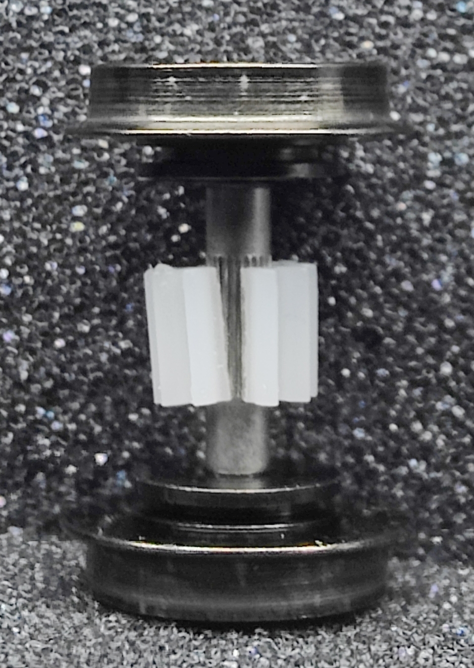

Probleem mag duidelijk zijn.
Is zoiets te lijmen?
Carpe Diem

Dit is wel een algeheel probleem
Het bij alle drie stellen de aandrijf wielen al vervangen en het probleem begint alweer bij een stel
Cor

Dit is absoluut (ik herhaal) absoluut niet te lijmen. Om te beginnen is het nylon en daarnaast staat het onder spanning. Tandwiel eraf en vervangen, liefst door een metalen of gewoon het hele asje wisselen. Dat is blijkbaar te koop in de handel en das een goed begin

Ik heb me inmiddels een slag in de rondte gezocht naar sparepart HR2909/13 maar is helaas nergens meer te koop.
Als iemand een messing vervanger weet hou ik me aanbevolen.
Ik kreeg via PB inmiddels de tip om met "Pattex Plastique Plastic van Henkel voor het verlijmen van alle soorten plastic" dit te lijmen.
Niet geschoten is altijd mis en die paar euro voor die lijm zal me de kop niet kosten.
Desalniettemin heb ik de voorkeur voor een messing vervanger.
Dus als iemand een bestelnummer hiervan weet en/of een adres ga ik er gelijk een paar bestellen.

Wees nou niet eigenwijs met lijm. Pattex heeft inderdaad een product om moeilijke/onmogelijke kunststoffen te lijmen, maar geweldig wordt het nooit, er staat spanning op en er zal altijd een te grote tandafstand zijn bij de breuk met gehik tot gevolg.
Tips voor messing heb ik niet direct, maar ik vond al googelend op dit probleem wel vijf draadjes op BNLS met allerlei tips en experimenten. Vooral een tip met Conrad tandwielen kwam steeds terug

https://lemo-solar.de/produkt/ritzel-messing-art-nr-rm20510s/
Deze zou moeten passen. Alleen het asgat moet dan nog van 2mm naar 2,5mm opgeboord worden

Geweldig Paul,
Ik zal er gelijk een paar bestellen want ik wil dan ook gelijk maar die andere as preventief upgraden.
Resultaat laat ik weten in dit draadje.
Groet Bert
As is 2,47mm en ter plaatse van de kartels op de as 2,55mm dus zou zeker moeten lukken.

Komt de volgende vraag in me op; Kan je de wielen zo van de assen trekken of heb ik daar speciaal gereedschap voor nodig?
Nog een vraag; Zijn er nog meer mensen die met de bestelling mee willen doen want via PB kreeg ik reeds een verzoekje?

Trekken zou ik niet doen. Bij gebrek aan een wielentrekker probeer ik altijd creatief te zijn met een bankschroef. Wielstelletje erop leggen (op een plaatje met een sleuf waar 1 wiel door kan) en dan rustig op het asje tikken met een stompe spijker
In elkaar zetten ook met de bankschroef door het beheerst vast te klemmen. Met een extra busje aan 1 kant op de as kan je zo ook het tandwiel erop klemmen

Ik heb van een klein bankschroefje de (afneembare) klemblokjes losgeschroefd en vervangen door 2 plaatjes aluminium met sleuf  die ruim boven de bekken uitkomen. As met wielen plaatsen en door langzaam openschroeven worden de wielen van de as getrokken.
Dat is wel erg absoluut gesteld.
Om te beginnen, weet je zeker dat het nylon is? In de opsomming van plastics die met dat Pattex spul te lijmen zijn komt nylon inderdaad niet voor. Maar ik denk eerder dat het PP is, en dat lukt wel.
Ik zou het niet proberen als het tandwiel nog op de as zit, juist vanwege de spanning die er op staat. Maar los van de as. En dan het gat een beetje opruimen zodat er minder spanning op staat bij het terug schuiven.
Lijkt me het proberen waard.
