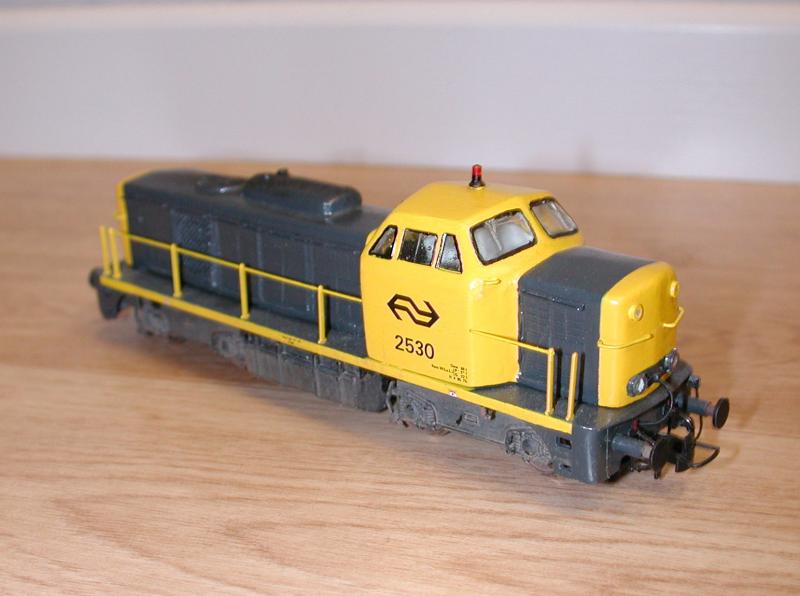

BNLS-Werkspoor - KleiNSpoor NS 2530 op een DKM onderstel
« Gepost op: 27 May 2008, 09:06:55 »
Ik heb een begin gemaakt met de 2530 op een DKM-onderstel, dit lijkt goed te doen.
Het printplaatje heb ik verwijderd, dan past de kap makkelijk. Ik rijd analoog dus heb niets met een decoder te maken, maar daar is allicht vóór de motor nog plaats voor. De verlichting ga ik maken van leds die ik direct in de kap lijm.
Om de kap te laten passen moet er een uitsparing gemaakt worden ter hoogte van de cabine, en er moet een stuk van het onderstel worden weggevijld waar de bevestigingspunten van de kap zitten waarmee je hem normaal aan het Roco-onderstel schroeft. Je zou trouwens ook de bevestigingspunten van de kap af kunnen halen.
Hoe ik de kap precies vast ga zetten moet ik nog bedenken. De kap kan nu alleen wat naar voor & achter schuiven, wat links & rechts betreft zit hij vanzelf goed over de bodemplaat heen.
Voor de bufferbalken zijn meerdere opties te bedenken, ik heb ervoor gekozen om een flink deel van de kleiNSpoor opzet-stukken af te vijlen, en de DKM-bufferbalk alleen vlak te maken. Je zou ook het DKM-onderstel zover af kunnen vijlen dat de opzetstukken er volledig op passen.
Ik hoop dat iemand hier wat aan heeft, groeten,
Laurent

« Reactie #4 Gepost op: 04 June 2008, 12:30:32 »
Je zou de bevestigingspunten misschien ook kunnen gebruiken waarvoor ze zijn bedoeld. Gaatjes in het chassis boren, M2 draad tappen en de kap is netjes met boutjes vast te zetten.

Re: BNLS-Werkspoor - KleiNSpoor NS 2530 op een DKM onderstel
« Reactie #5 Gepost op: 13 June 2008, 00:56:19 »
Hi Henk,
Dat is zeker een goed idee. Ik kon destijds alleen niet zo snel bedenken hoe ik schroefdraad in een stuk massief metaal moest maken dus heb ik dat niet gedaan, maar er een gat in boren en dat opvullen met iets met schroefdraad is achteraf toch wel het beste idee. Ik heb uiteindelijk de kap bovenin voorzien van een sterke platte magneet die ik ergens tegenkwam, en die trekt de bak tegen het motortje aan. Een wat aparte oplossing misschien maar het werkt eigenlijk best goed, horizontaal wordt de bak op z'n plaats gehouden door de eerder genoemde uitsparing en het hekwerk (de cabine heb ik vastgezet aan de huif).
Maar goed, KLAAR! (ok, de ruitenwissers ontbreken nog) :
Aangezien dit mijn eerste project van dit soort is, en ik geen airbrush heb,misschien niet zo mooi als wat er in het hoofd-2530-thread te zien is maar desondanks ben ik er toch erg tevreden mee. Het is in ieder geval goed te doen op een DKM-onderstel.
De belangrijkste punten verder:
Allereerst viel het me op dat de 2400 twee technisch identieke draaistellen heeft, allebei voorzien van één slipband, maar er wordt maar één draaistel aangedreven! Gelukkig is het geheel goed te demonteren (kapje bovenop losklikken) en zijn de wielen eenvoudig van hun asje te verwijderen. Nu heeft het aangedreven draaistel dus één as met beide slipbanden en neemt het andere draaistel iets beter stroom af.
Het koppelingetje heb ik verlengd met wat stukjes plastic, één-secondelijm en tweecomponenten-epoxymix. Pas later kwam ik in de DKM-doos koppelingen met standaard NEM-schachtjes tegen, misschien had ik daar ook wat mee kunnen doen.
Met wat boorwerk gaan de buffers makkelijk de nieuwe bufferbalk in, ze kunnen nog steeds veren!
De verlichting heb ik gemaakt door 3 mm-ledjes bij te vijlen en ze met een hoop 2-componenten epoxy Super-Mix (Pattex) in of achter het (opgeboorde) gaatje te plaatsen. Zorg dat je het strak afveegt aan de oppervlak van het lampje. Dit spul droogt binnen een paar minuten mooi doorzichtig op, en voor het lichtje linksboven heb ik zo zelfs een soort duo-led gefabriceerd. Uitgaande van een omgekeerd L-sein zit er zowel een rood als geel ledje achter, dit -met name gele- ledje heeft later wel wat meer stroom nodig dan de twee grote lampen om ongeveer even helder te schijnen, dat lampje heb ik proefondervindelijk dan ook een kleinere voorschakelweerstand gegeven:
(wat overbelicht helaas, en er ontbreken hier nog wat details)
Dan nog het hekwerk. Deze DKM 2400 had een metalen hekwerk, ik weet niet of dit standaard was of door de vorige eigenaar gefabriceerd (kwam van marktplaats). Ik heb nl nog een tweede DKM 2400 die een plastic hekwerk heeft, maar die wacht op een blauw kleurtje..  Anyway, ik heb het hekwerk op de bevestigingspunten wat bijgeslepen en ik heb de vier stangen op de uiteinden van de bak verder naar buiten moeten halen, ze stonden echt te dicht bij de rest van het hekwerk. Hiervoor moet je een klein gaatje boren in het frame, nog net voor de nieuwe kleiNSpoor-bufferbalk. De palen zijn met een druppeltje eensecondelijm weer vastgezet.
Oja, nog één ding. In het DKM-frame zitten een aantal uitsparingen waar de DKM-kap in klikken. Als je de KleiNSpoor-kap erop zet zie je langs de bodem net een paar kieren. Deze uitsparingen heb ik met Putty opgevuld, vlakgeschuurd en vervolgens met de bodemplaat zwart geverfd, dan zie je er niets meer van. Misschien ook een idee vergelijkbare "klikhaakjes" aan de kleinspoorkap te maken, maar dat leek mij teveel werk en vermoedelijk te gammel.
Ik denk dat de ombouw op een Roco-onderstel nét iets mooier wordt, en nét iets makkelijker is. Maar het is dus goed te doen en als je zoals ik nog een paar DKM'en in de kast heb liggen is het toch zonde een mooie Roco-locomotief op te offeren. Succes aan iedereen die er ook aan begint!
Laurent ten Hoopen
« Laatst bewerkt op: 13 June 2008, 01:03:26 door ltenhoopen »

Oja, het metalen randje rond het rechter raam is op het raam geschilderd voor het de cabine in ging. Verder had ik voor die tijd de binnenranden van de cabineramen zwart geschilderd.
Bij gebrek aan kleiNSpoor-transfers heb ik logo's en nummers met de computer op een decal geprint. Zeker op de gele cabine kun je dit van dichtbij toch wel zien dus is het misschien beter om op de transfers te wachten.
Laurent

Weerd
  • Berichten: 1285
« Reactie #8 Gepost op: 13 June 2008, 08:20:26 »
Laurent, een hele mooie oplossing.
Bij mijn DKM 2400 heb ik -als je digitaal wil rijden- de locdecoder met dubbelzijdig plakband onder de printplaat boven een van de draaistellen een plaatsje gegeven. Zo wordt een lege ruimte mooi benut.
Voor de Kleinspoor kap zal dat ook geen probleem zijn,  denk ik.

ltenhoopen
  • Berichten: 19
« Reactie #11 Gepost op: 13 June 2008, 21:53:54 »
Bedankt voor de leuke reacties allemaal! Ik heb overigens al wel wat andere treintjes (en vliegtuigjes) geschilderd en het LED & Epoxy-trukje had ik ook al eerder geprobeerd, 'n Lima Mat'46 knapt hier bv erg van op.
@ Weerd; De 2530-kap is een stuk lager dan de normale 2400. De ruimte voor een decoder is hier dus wat beperkt, al zal het wel te doen zijn. Ik heb het eens opgemeten: tussen de voorzijde van het motortje en de neus van de kap zit totaal ca 45 mm. De hoogte van deze ruimte is ca 21 mm. Hier in zit het draaistel, ca 15 mm hoog, en je moet ruimte reserveren voor de verlichting.  Wil je iets boven het draaistel kwijt dan moet het dus uiterlijk 5 a 6 mm dik zijn. Als je het asje dat uit de motor steekt iets inkort, zit tussen motor en draaistel ca 20 mm ruimte die je wel bijna over de hele hoogte kunt gebruiken.
Laurent
« Laatst bewerkt op: 13 June 2008, 21:59:20 door ltenhoopen »

  • Berichten: 2312
    • Biesje.nl
« Reactie #13 Gepost op: 14 June 2008, 14:21:04 »
Als er maar één draaistel wordt aangedreven is het waarschijnlijk een van de laatste wisselstroom modellen geweest die later zijn omgebouwd naar gelijkstroom. De wisselstromers hadden het omkeer relais op de plaats van de aandrijving aan een kant zitten.
Ziet er erg strak uit! Ik heb het ooit ook geprobeert met een trawos kap maar uiteindelijk heb ik aleen het dak gebruikt. De huiven heb ik gemaakt door de originele DKM huiven te molesteren en weer in elkaar te plakken. Ik was best tevreden totdat ik de boel onderklodderde met lila verf  :-[ .
Groetsels van Robert.
  • Berichten: 22834
« Reactie #14 Gepost op: 14 June 2008, 17:55:47 »
Misschien is het wel gewoon een drierailmodel Robert.
Zo niet, dan zijn de onderdelen om ook het tweede draaistel aan te drijven nog wel te vinden Laurent.
