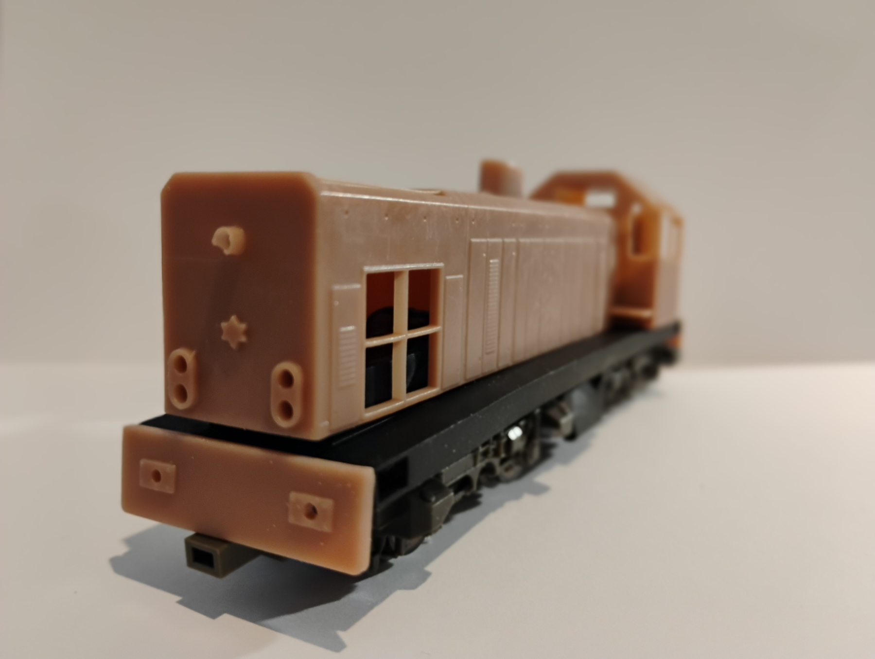

Die uitlaat openingen zijn die naar aanleiding van foto's of tekeningen? Ik heb er niks van op het net gevonden en dit maar op de gok gedaan.

Uitlaat/schoorsteen is hoofdzakelijk op tekening gemaakt, maar ik heb er wel foto's voor moeten raadplegen.

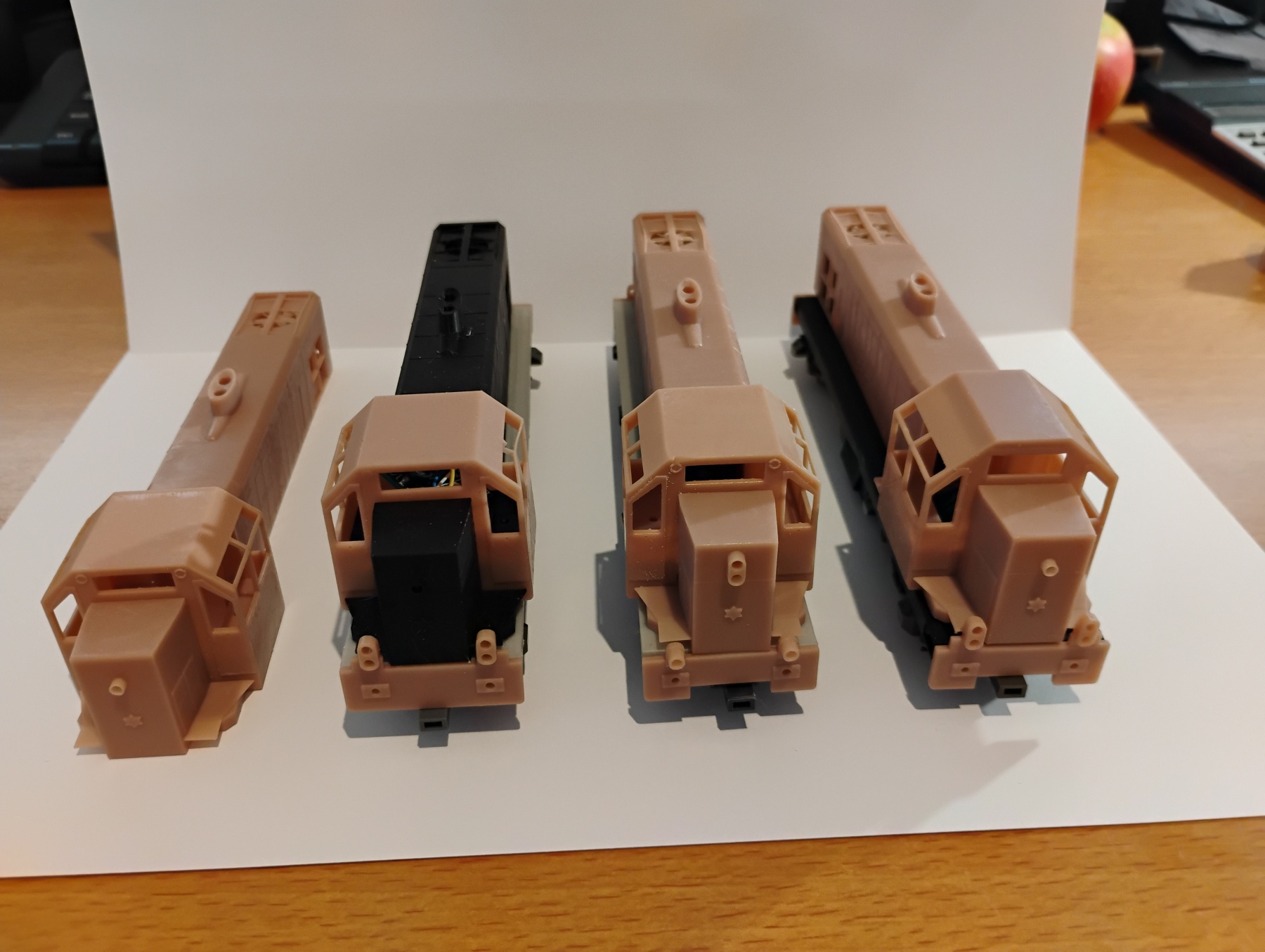

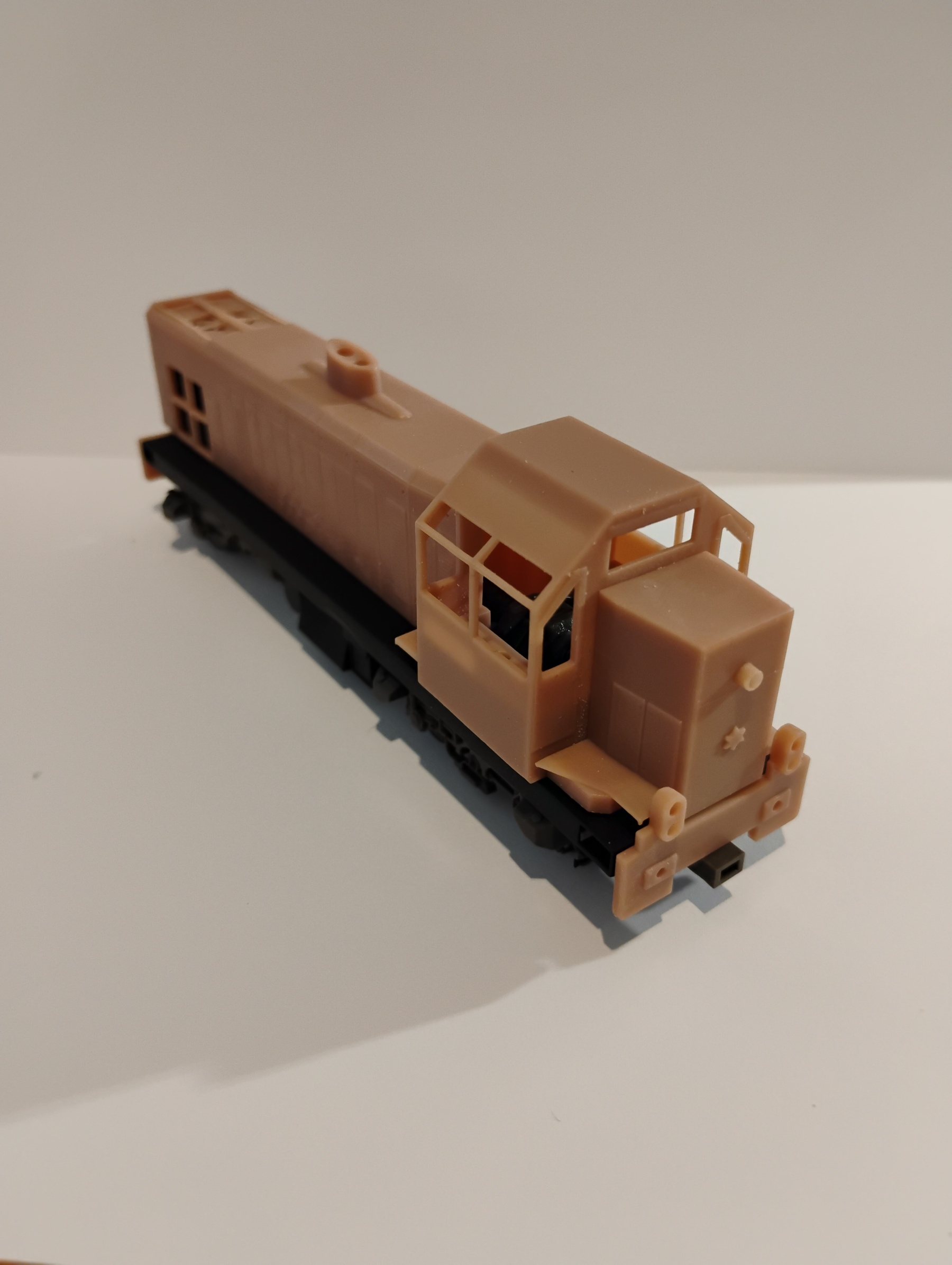

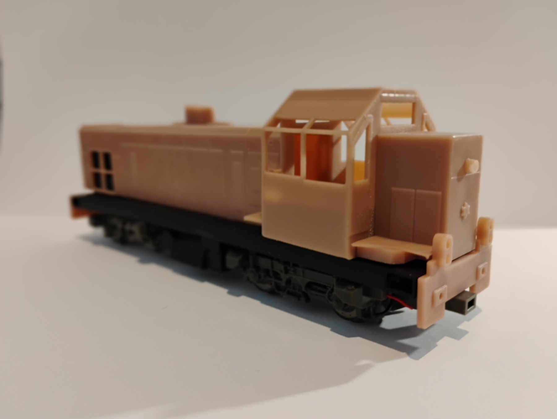

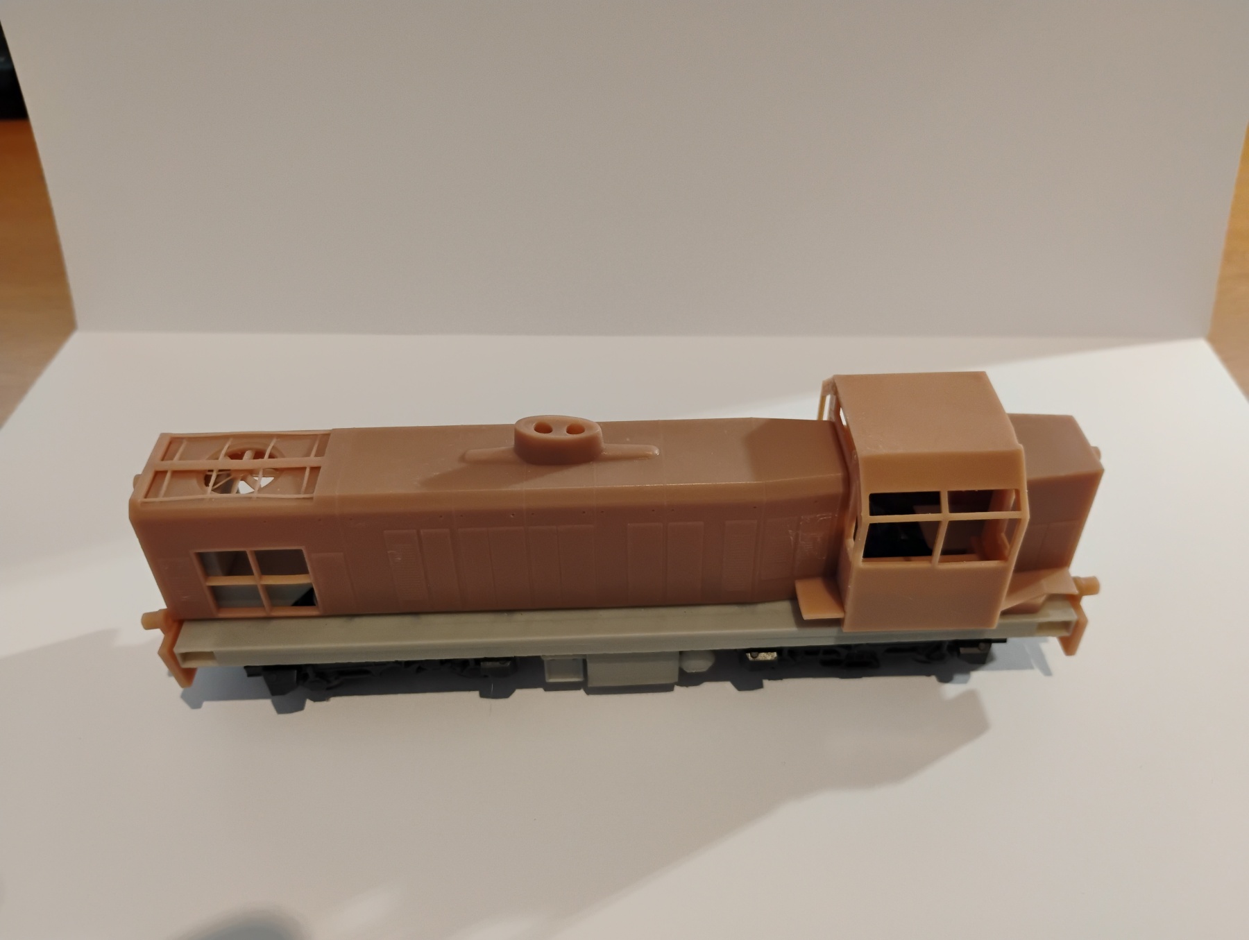

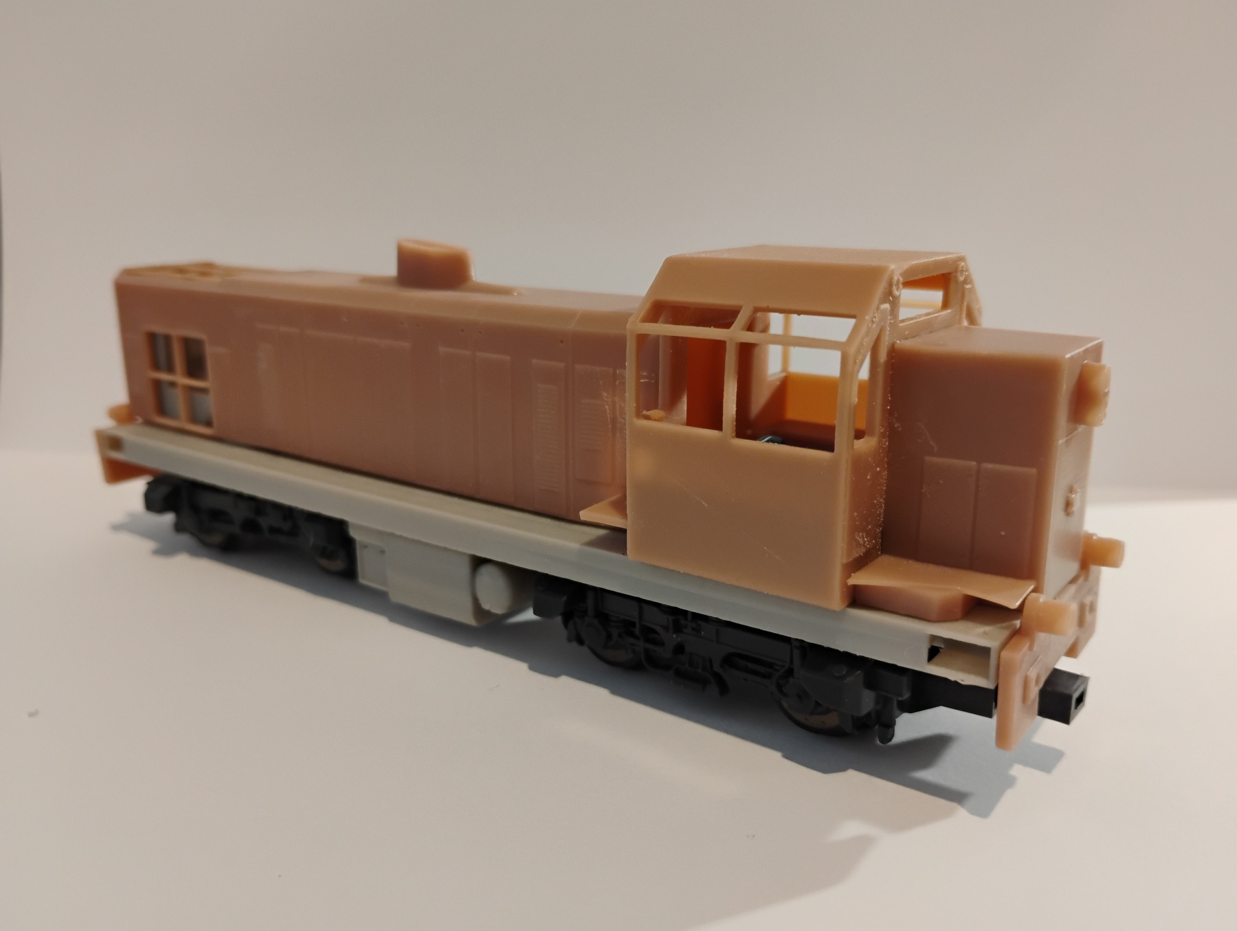

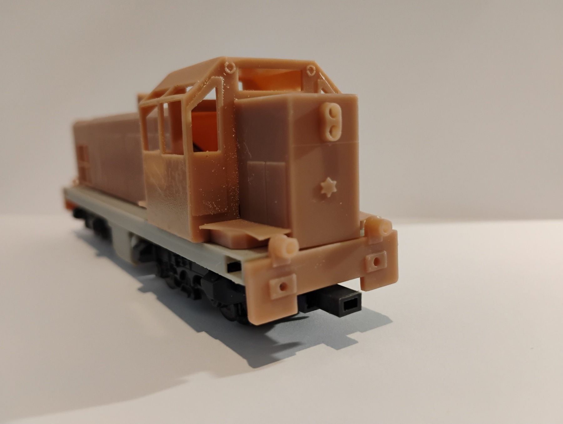

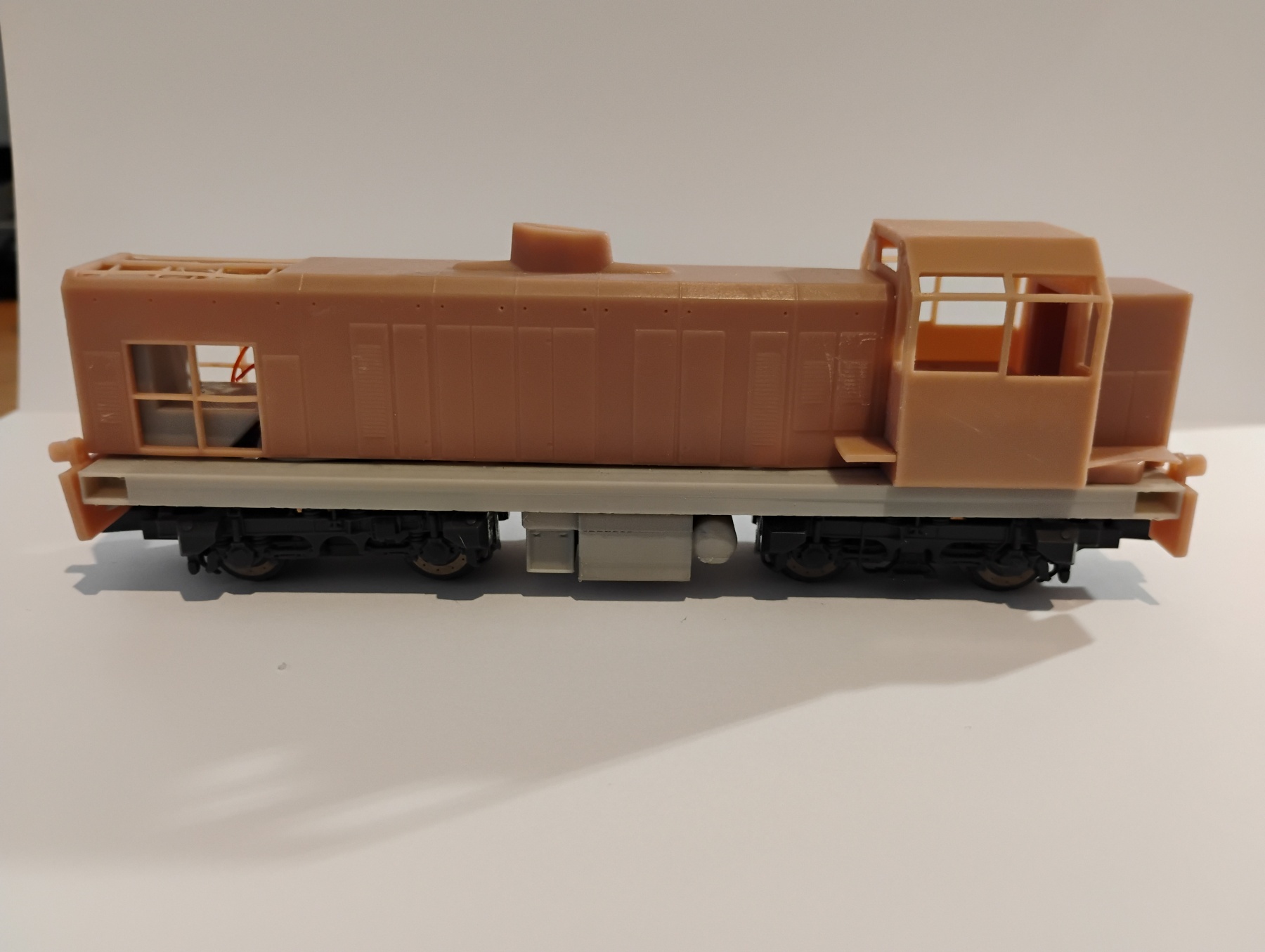

Na een wat langere pauze door het warme weer en andere prioriteiten hier weer eens een kleine update.
Vandaag eerste proefprint uit China ontvangen. Ben er niet ontevreden over, al zijn er nog wel een paar kleine dingen opgevallen die aandacht behoeven.
Ook denk ik dat ik het verkeerde materiaal gekozen heb, want het is nog erg zacht en flexibel.(Kan ook door de heersende temperaturen komen)
Hoe dan ook..... De impressie:
En let ook even op het detail: op het zwarte frame zit de hoge cabine van de SM151/NS2901, op de andere de lage cabine.  ;D

Ziet er al veelbelovend uit! Ik zou alleen de Henschel sterren niet mee laten printen. Die zijn nu veel te grof.

Zo zeg. Die zien er goed uit. Het wordt al serieproductie. Top. (y)
Ik denk wel dat de verhoogde cabine op de lok helemaal rechts zit.
Gr. Bert.
« Laatst bewerkt op: 14 August 2025, 08:00:38 door Bert Senden »

Oh. Die foto is mooi en duidelijk. Die ken ik niet. Top dat je die hier deelt.
Waarschijnlijk is de de hars nog niet helemaal gecuurd. Leg het ding even een middagje in de zon (of een UV-lamp) dan zal je zien dat 'ie harder wordt.

Zou niet in de zon doen. Wordt warm met risico op krom trekken. Wel UV lamp

De cabine op het zwarte frame heeft een deuk in de bovenaan in de cabine  :o
