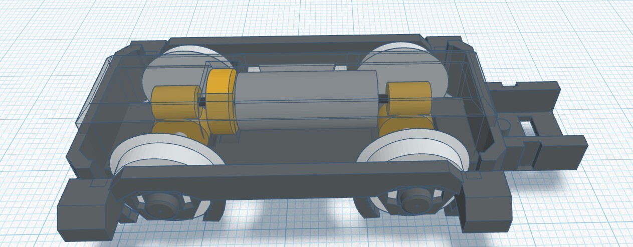

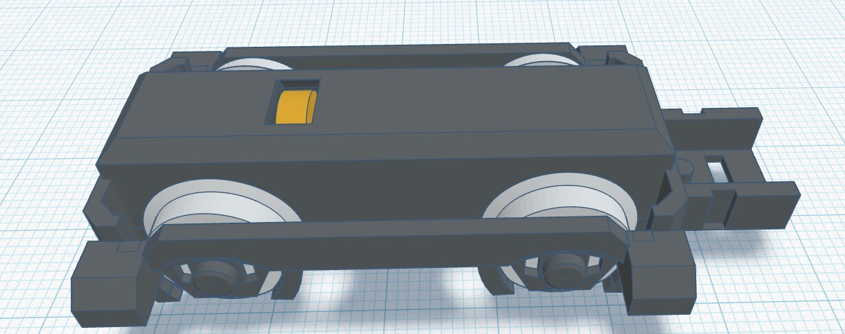

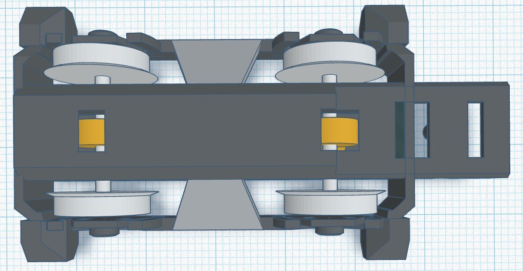

Nou.....een eerste aanzet......ik denk dat ik wel in de goeie richting zit:
En het onder aanzicht:
Ik ben uitgegaan van een Micromotor 0716D, met 2 wormwielen van diameter 5 mm en lengte 5 mm. Aan 1 kant een vliegwiel diameter 8mm dikte 3mm en twee 14 tands tandwielen diameter 7 mm op de assen, maar dat is nog even een draft (advies is ingewonnen bij Micromotor.eu)
Met vriendelijke groet, Mario Amory

En meteen een illusie armer. Advies van micromotor is negatief. Dit gaat niet werken. Motortje te zwak, te weinig plek.....etc.......hoe dan ook....het idee was goed, maar niet uitvoerbaar.
Dan inderdaad maar eens naar Piko draaistellen kijken
