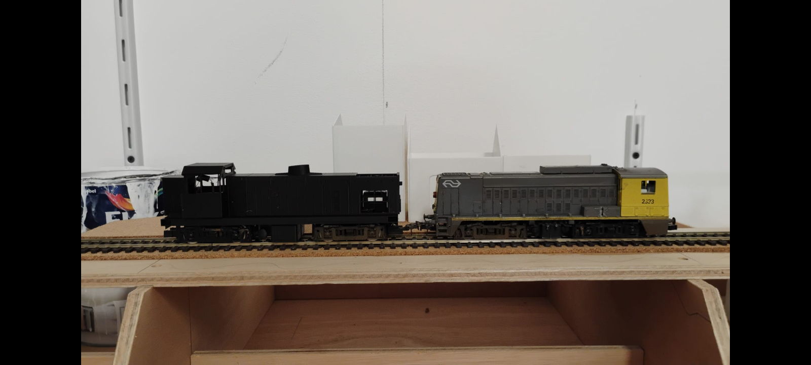

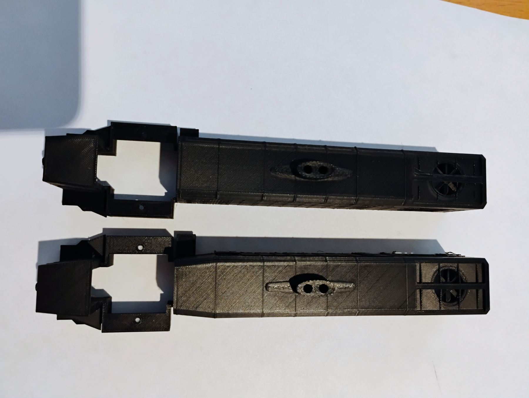

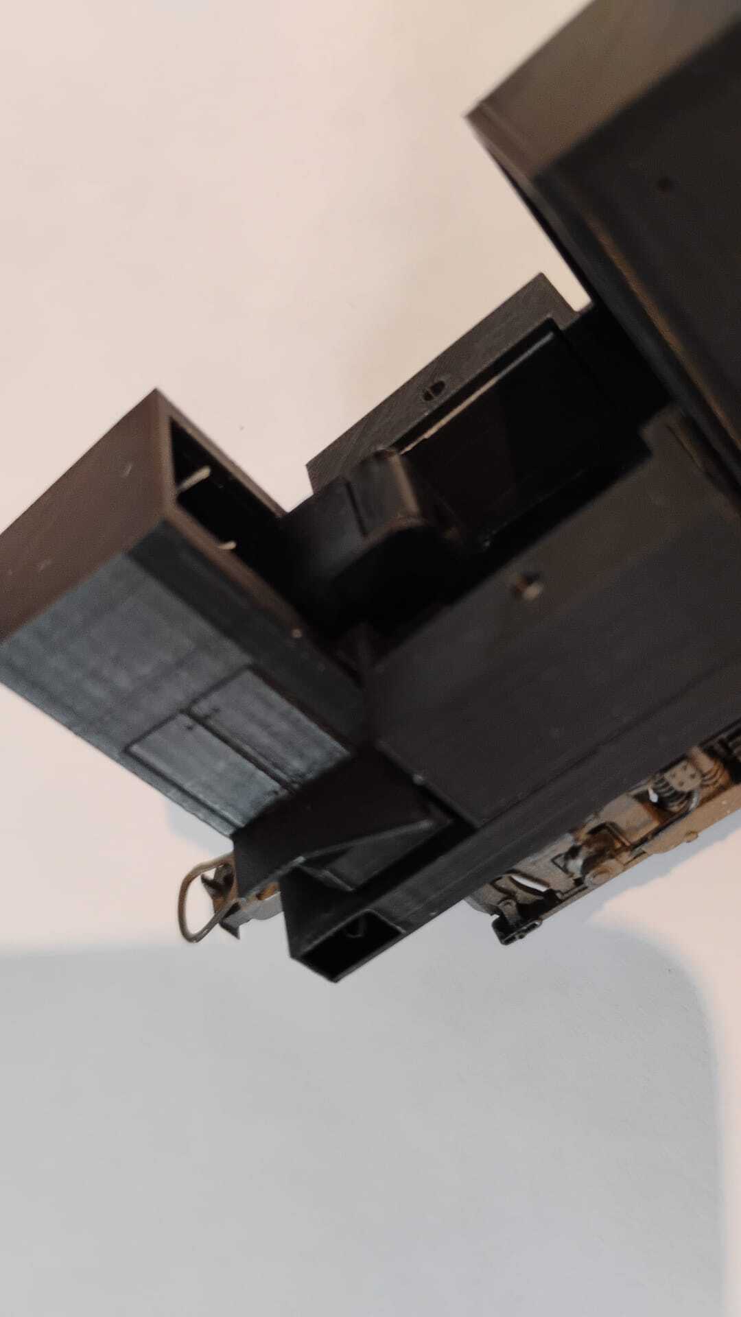

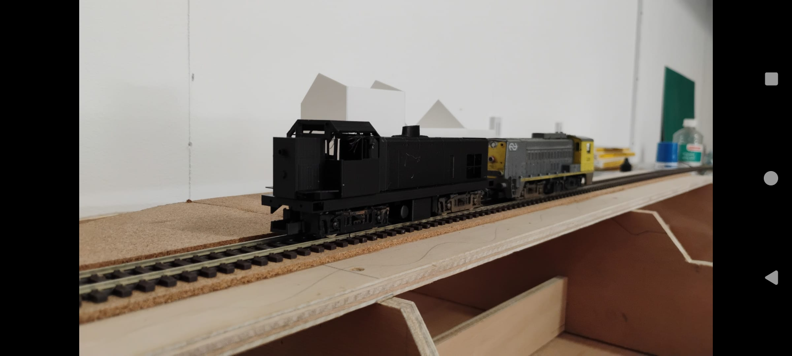

Na ontvangst van proefprint 2 wil ik toch wel ff iets met jullie delen  ;D
De kap en het frame past prima, de draaistellen gaan er goed op, alleen moet de onderbouw compacter in verband met bewegingsruimte van de draaistellen......maar dan het grootste euvel......de korte huif is zo krap dat het Roco draaistel er niet in draait.......dat is een probleem......dus gaan we op zoek naar een alternatief.
Maar zeg eerlijk.....(Al is de lok moeilijk te zien omdat ie zwart is.) Zo naast de 2200 klopt het toch al aardig....
En voor de critici onder ons......
ik heb de lange huif en de schoorsteen/uitlaat iets aangepast zodat ie dichter bij het origineel komt.
Gr. Mario

Draait hij helemaal niet of kom je iets tekort? Wellicht valt er nog iets te doen met dunnere wanden van de korte huif.
Een simpele oplossing is een plat draaistel op die plek en aandrijving alleen op twee assen, maar dat is niet ideaal voor een locomotief

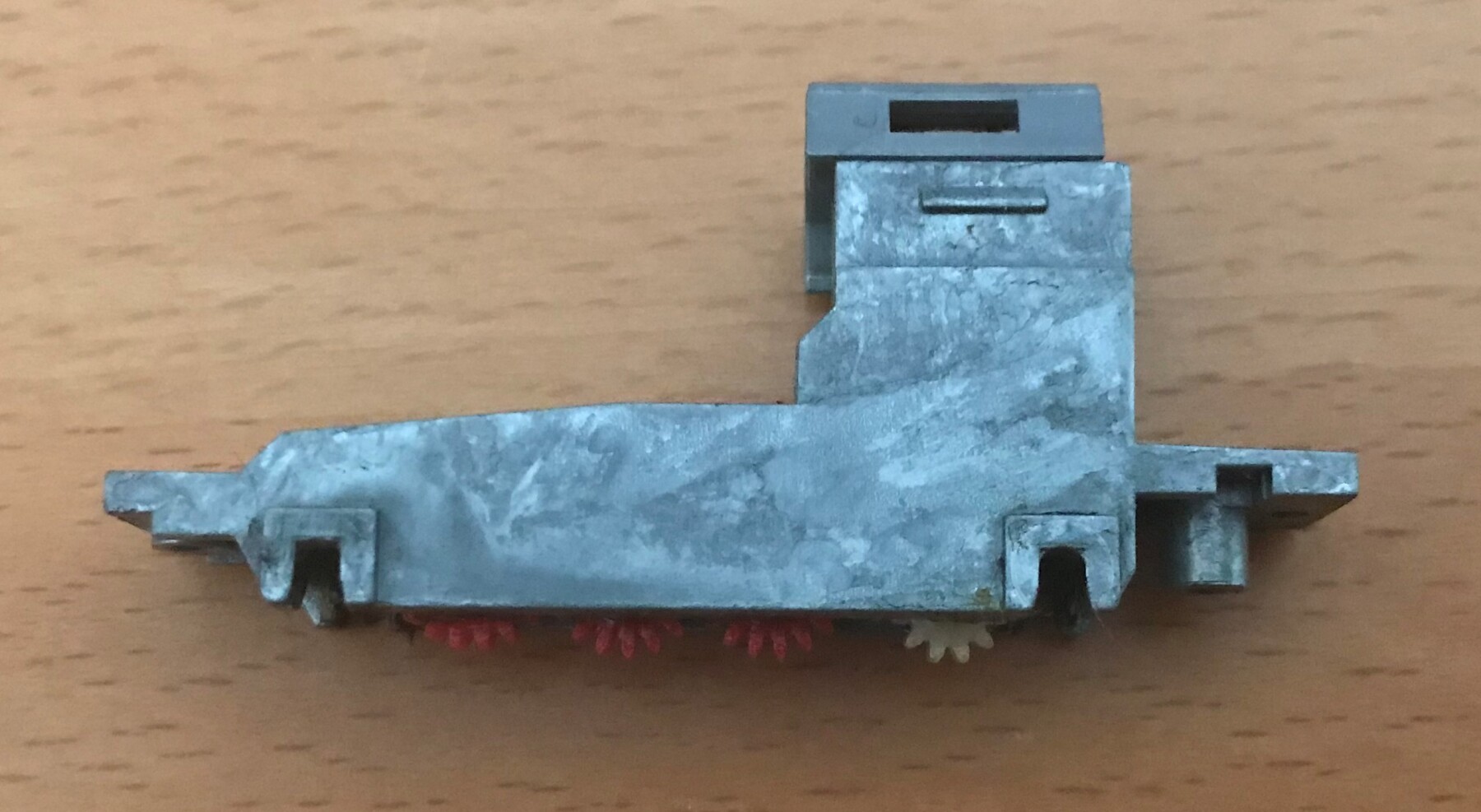

Hoi Rob, dank voor de tip. Gelijk ff gekeken, maar ook hier weer dezelfde constructie als in de 2200 den.
Het hele deel waar tandwielen en wormwiel in hoort is het stuk dat de belemmering vormt.
Moeilijk hierboven te zien omdat alles zwart is.
Maar dit deel is het probleem.

  • Berichten: 7864
Re: NS2900-serie / Staatsmijnen SM 150-serie (H0)
« Reactie #127 Gepost op: 10 March 2025, 21:30:14 »
Ja, die huif moet dunner. Kan je dat deel niet laten etsen uit 0'4 mm messing of zo? Of alleen de wanden en de kop van dat deel. De afgeronde  bovenkant zet je er dan weer als een deksel op

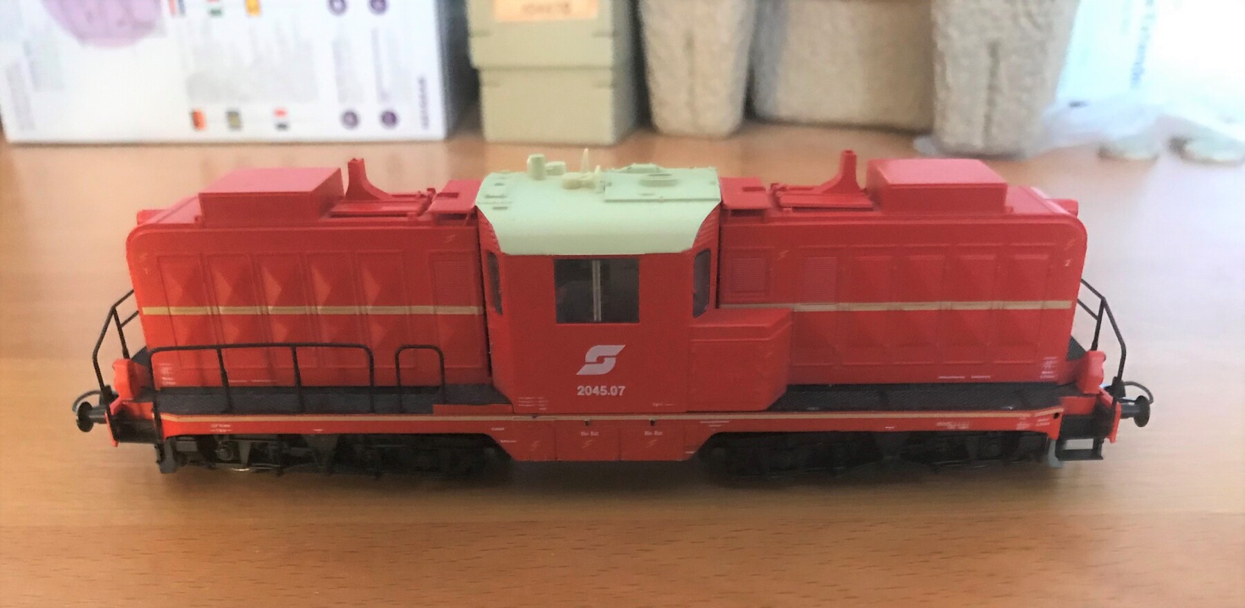

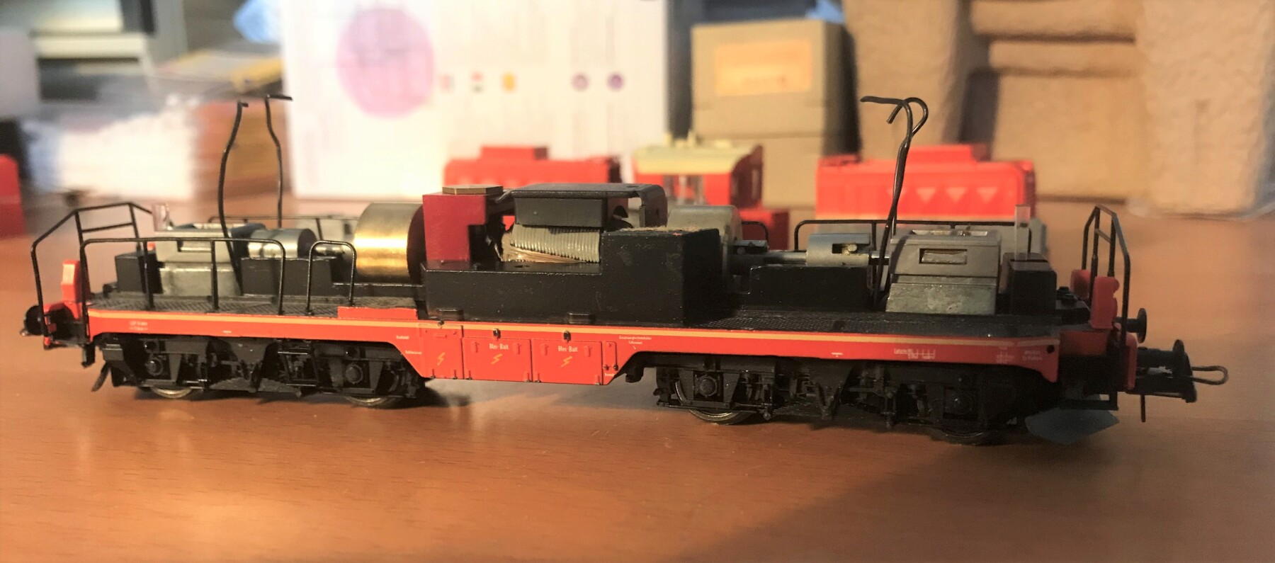

Ik moest weer denken aan mijn mat'46 ombouw waar ik de ÖBB 2045 voor heb gebruikt. Prima aandrijving voor een diesel. Hier wat foto's ter inspiratie

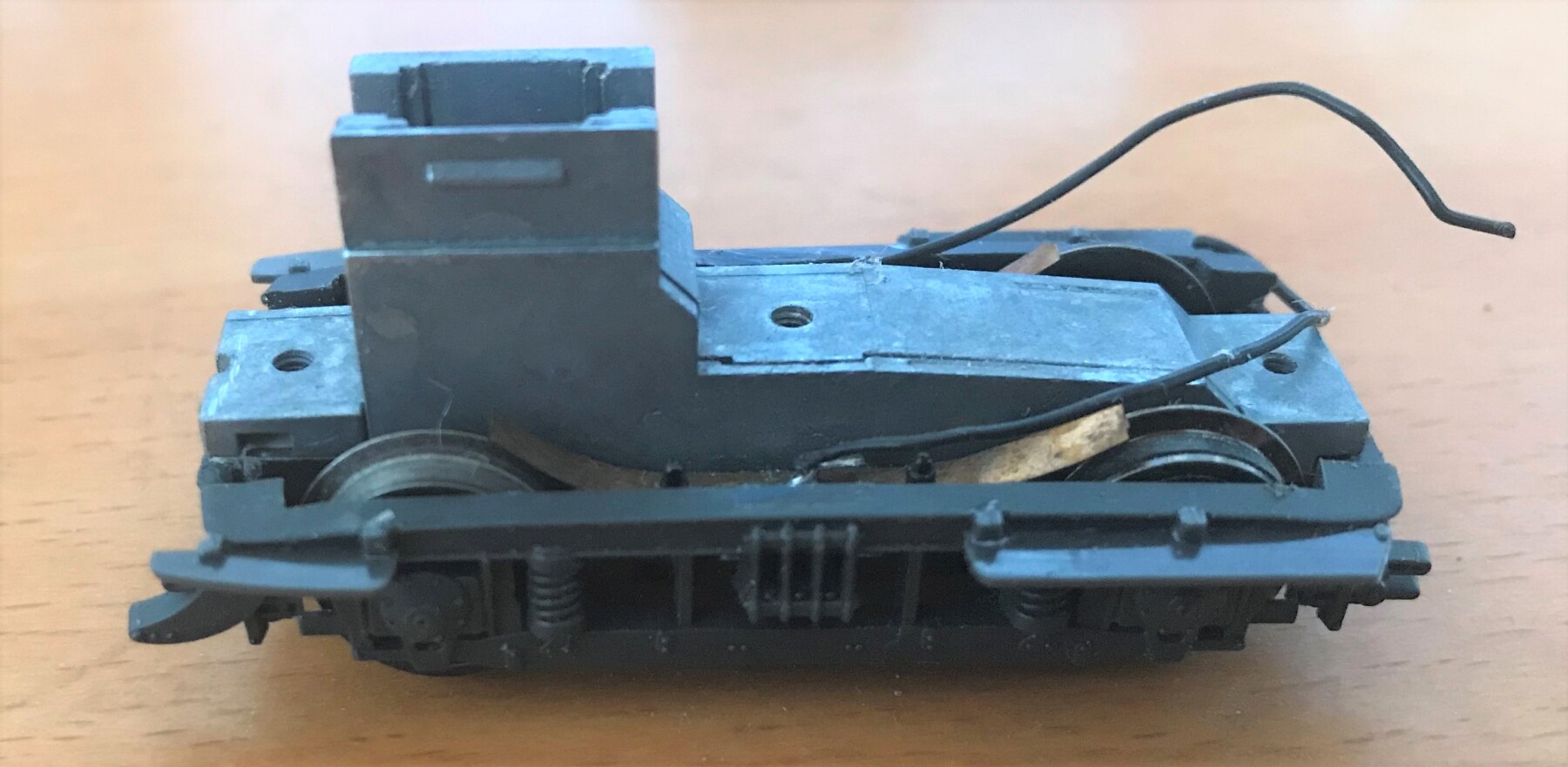

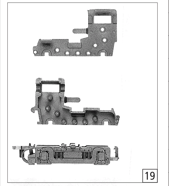

Rob
Hoe zitten deze draaistellen verbonden aan het frame? Bij de NS2200 zitter daar nog 2 'stokjes' bovenaan die het geheel op het frame klemmen, maar dat zie ik hier niet.

  • Berichten: 7864
« Reactie #132 Gepost op: 11 March 2025, 07:51:32 »
Met een schroef. Alleen hebben deze specifieke draaistellen een veel te grote asafstand voor de 2900. Origineel 3000 mm.
Het is wel een mooi draaistel. Ik ken geen andere locs van Roco met dit type. In al het andere wat ik heb zit dat 2200 type
