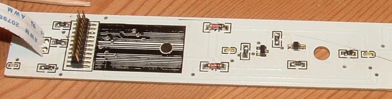

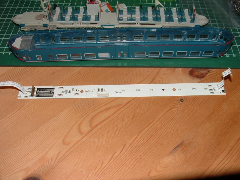

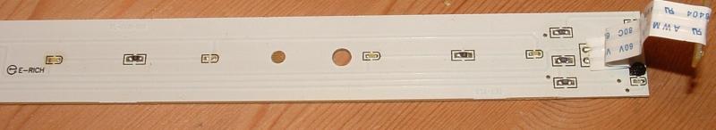

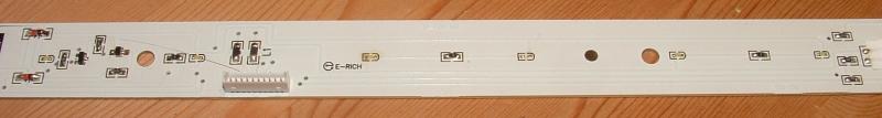

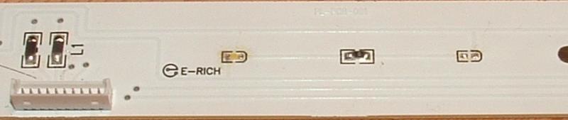

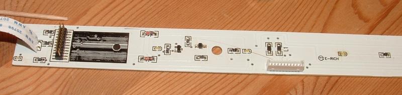

HELP! Aangezien ik de ballen verstand van electronica heb en het idee van Robin in eerste instantie goed klonk, wordt het bijna een ondoenlijke klus om per ledje de boel elke keer uit elkaar te halen en dan weer in elkaar te zetten. Waarom denk ik dat dat moet, omdat de ledjes niet allemaal met de plussen en minnen dezelfde kant op wijzen (vermoed ik). Daarom heb ik maar wat foto's van de printplaat gemaakt, want wellicht kan ik dan beter geholpen worden (niks persoonlijks Robin, ligt utterly and completely aan mij
). Wie o wie kan me vertellen op basis van de foto's hoe de ledjes geplaatst moeten worden (dus welke kant plus, welke kant min?)
Printplaat geheel:
Printplaat linkerkant:
Printplaat midden:
Printplaat rechterkant:

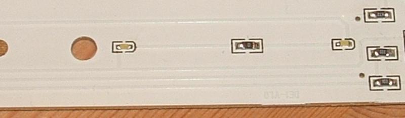

Is er iemand die hier wijs uit kan worden? Dan als het kan mij uitleggen per ledje van links naar rechts, want ik word er geen wijs uit. Het gaat in totaal om 6 ledjes.
Nog even wat verder ingezoomd:
Wie o wie?

robin binsbergen
Berichten: 1018
Re:Artitec DE1
Reactie #2245 Gepost op:
28 November 2012, 00:17:34 »
We gaan het opnieuw doen, stap voor stap
Reeds gepoogd een nieuw ledje te laten branden met een multimeter op de diodestand? Als dit lukt kan je dat ook met de ledjes op de print doen, rechtsreeks op het ledje.
Tip: pak een vergrootglas en bestudeer een nieuw ledje aandachtig. Je zult zien dat er een bepaald herkenningspunt op zit. meestal iets van een stipje of een holletje danwel een lange en een korte aansluiting. Als je dat ontdekt hebt leg je de 6 nieuwe ledje elk in de zelfde richting op een rij van links naar rechts.
Als je zowel de oude als de nieuwe ledjes aan het branden hebt gehad zorg er dan voor dat de print in de zelfde richting ligt qua ledjes als de nieuwe ledjes.
Robin
Tomasso
Berichten: 6068
Re:Artitec DE1
Reactie #2246 Gepost op:
28 November 2012, 20:27:27 »
Ikke nu begrijpen. Dacht dat alle leds andere posities hadden, maar alle plussen en minnen zitten aan dezelfde kant. Inmiddels zitten de nieuwe leds er al in en doen ze het ook nog
Nogmaals bedankt voor je hulp Robin (Y)
