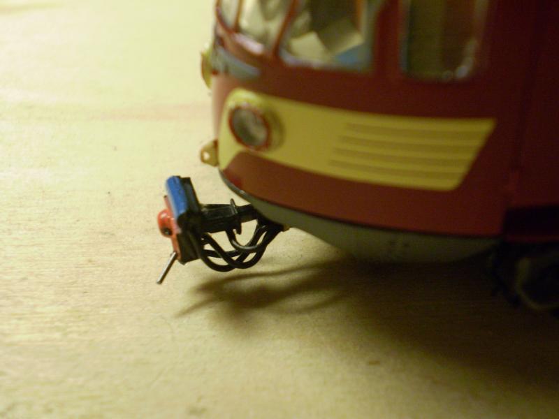

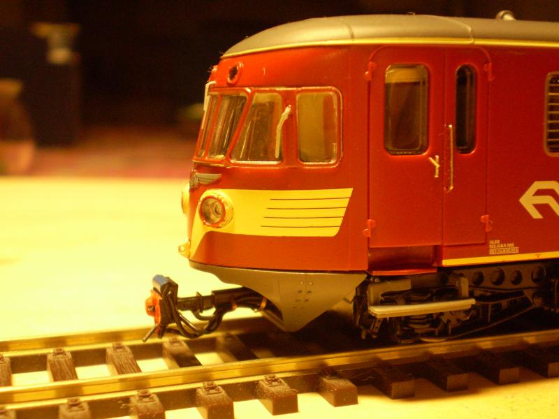

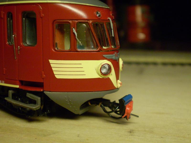

Ik wil de koppelingen van mijn DE-1 stellen voorzien van slangen e.d.
Heeft iemand een grootbedrijf linkje waarbij de leidingen duidelijk te zien zijn?
Dennis

Zonder rolmaat, maar op het oog met foto's van de echte erbij:
4 luchtleidingen en 1 elektrische kabel getrokken. Dat hoort er toch ook bij. Ik twijfel een beetje of de koppeling te ver uitsteekt, of een beetje naar beneden hangt
Op het spoor hangt het toch wel behoorlijk laag.
Hoe ik dit heb gemaakt staat in het plan U draadje en op Sleutelspoor onder de plan U gesuperd in het plan U topic. Alleen bij de plan U is er nog een extra elektriciteitskabel. Die kan ik bij de DE-I maar aan een kant terugvinden.
Overigens heb ik nu ook gebruik gemaakt van fosforbronzen strips van 0,1 * 0,5mm om de kabels aan de trekboom vast te binden. Die moeten nog een kleurtje krijgen.
Ivo
Dennis,
In aanvulling op de foto van Gerard geen grootbedrijf foto's, maar wel daarvan nagemaakt uit de boeken (citaat uit dit draadje ;)). 5 leidingen, waarvan 1 elektriciteitsleiding en volgens mij zijn er 3 luchtleidingen, die ook eindigen in de koppelplaat aan de voorkant in het midden boven elkaar en 1 luchtleiding voor het ontkoppelen. Ik raad ook maar wat, maar dit is wat ik denk te zien.
Ivo
« Laatst bewerkt op: 07 June 2011, 23:49:55 door Ivo tB »
