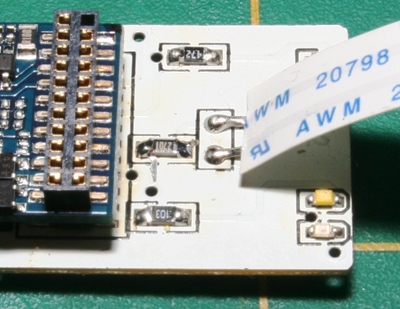

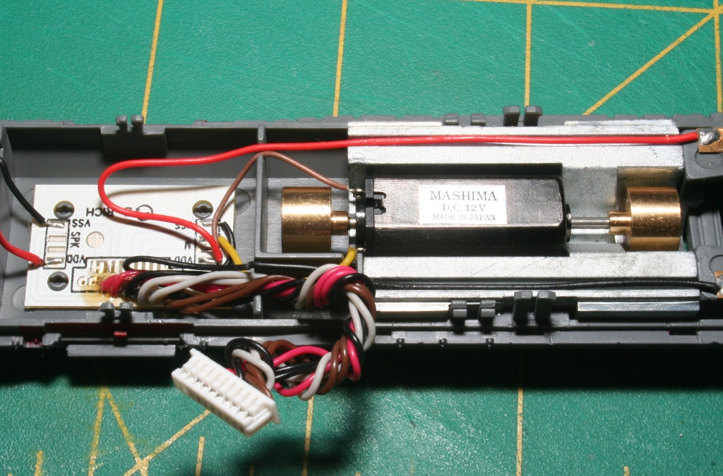

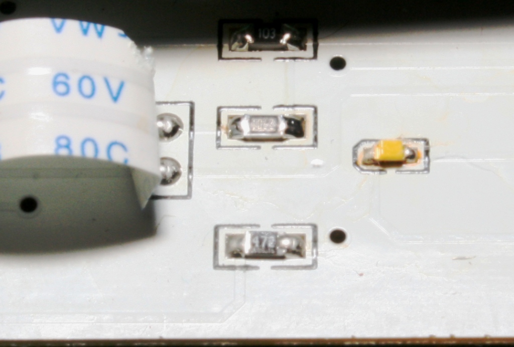

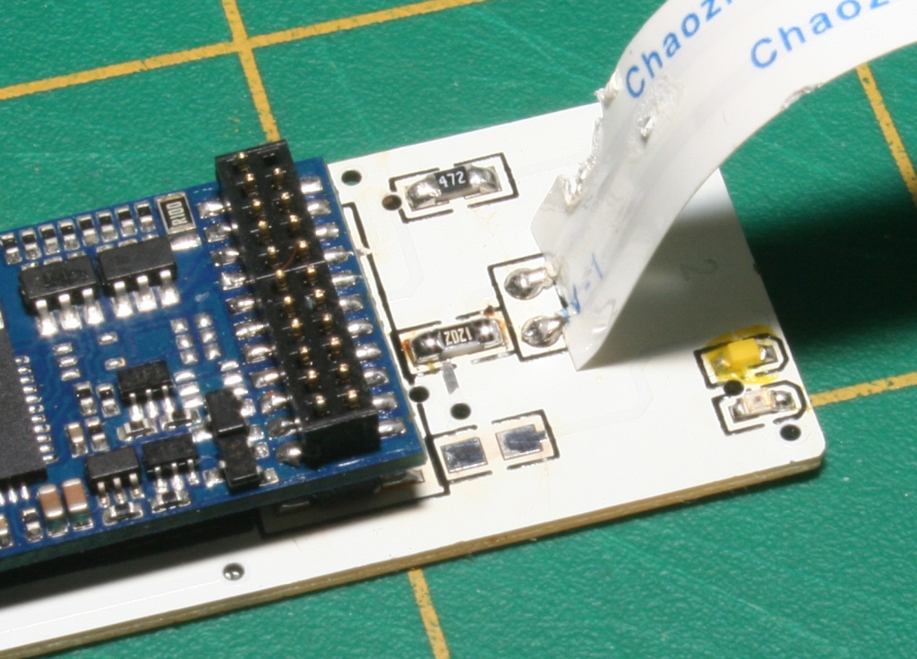

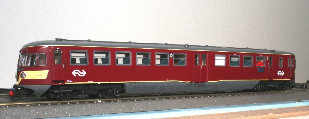

Ik had nog van voor de vakantie de DE-I 32 *( Rood met vignetten en ATB leiding ) liggen. Moest nog een decoder in, koplampen bijwerken etc. etc.
Na de matige ervaring met de sein- en binnenverlichting van de 47, had ik al besloten om er nieuwe LEDs voor de binnenverlichting in te zetten.
Dus... Opengemaakt, en als eerste alle oranje lak met een wattenstaafje met aceton verwijderd... Print weer aangesloten en wat bleek... WARMWIT
Ik had al zo een vermoeden, want de 22 die ik naar 37 omgekat had, heeft half blauw-wit en half warmwit...
( moet dus nog een keer weer uit elkaar, want het is werkelijk geen gezicht dat blauwwitte licht. De 22 moet dus ook nog een keer uit elkaar. En de 47 ook ....
Toen ook maar de oranje prut van de frontseinleds afgepoetst... en wat blijkt... GEEL
Alleen van een dermate zwakke lichtsterkte ( voorschakelweerstand was waarschijnlijk nog op wit berekend.... ) dat ze nauwelijks gloeiden
Dus...
... de middelste weerstand van 5k6 vervangen door 2k7 !
... ook aan de andere kant de middelste vervangen door 2k7
Over het opkrikken van de lichtsterkte, had ik bij de 37 al iets geschreven. Alleen zat hier zelfs een weerstand van 1K
in !
...die heb ik nu vervangen door 180 Ohm. Dat zal em leren

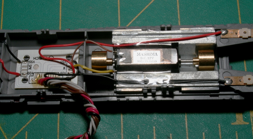

Verder de 'gebruikelijke' ellende rondom de bedrading en de motor...
... draden klem, niet in de daarvoorbestemde gootjes etc.
Motor lag los en zat 'vast' met een TESA filmpje. Heb daar wat degelijk 2 zijdig klevende film onder gestopt, zodat ie nu lekker trillingsvrij in z'n holletje ligt
En natuurlijk de draden wat gefatsoeneerd
Daarna de 'farbliche nachbehandlung' gedaan: Koplampen, raamlijsten, uitlaten, schortplaten, treeplankbevestiging etc...
... ondanks de waaiersnor ziet het er echt wel weer als een DE-1 uit
Kennelijk was mijn model al eerder uit elkaar geweest, want het miste diverse bevestigings nokjes in het glaspaneel. Er zat echt niets anders op dan 2 kleine drupjes secondenlijm om de kromme kap ( kattenrug ) en kromme onderbak ( doorgezakt ) naadloos, blijvend aan elkaar te laten sluiten

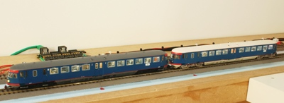

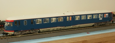

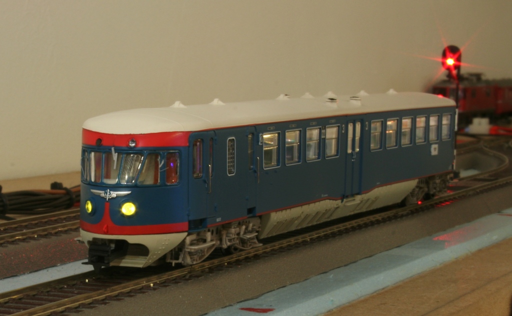

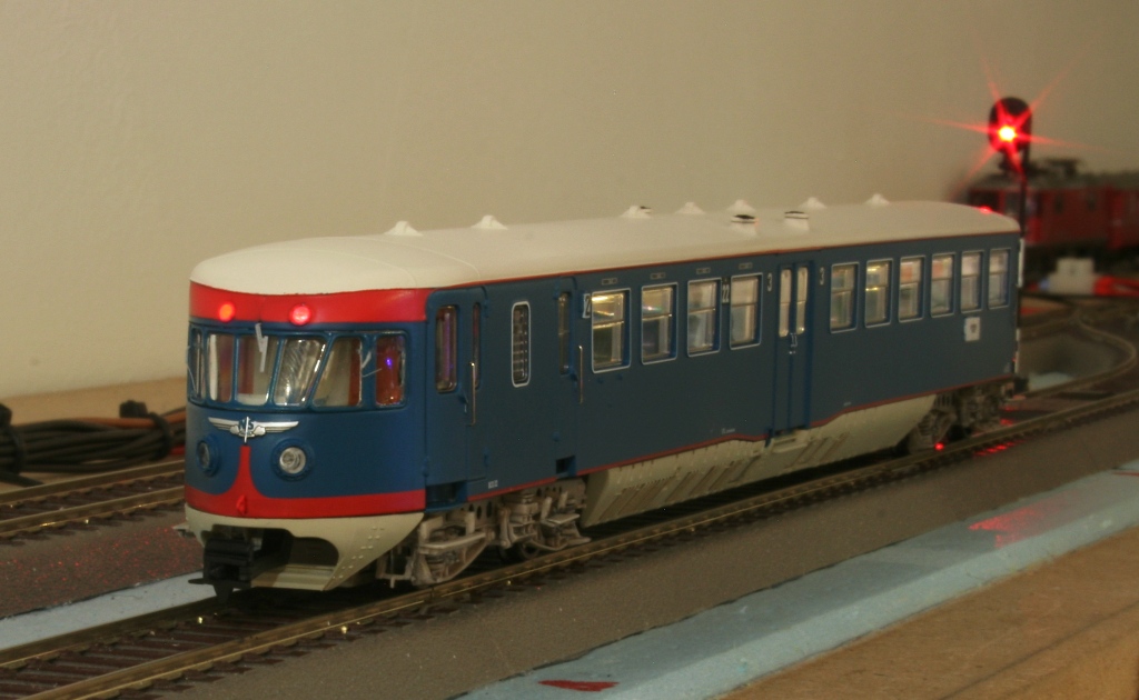

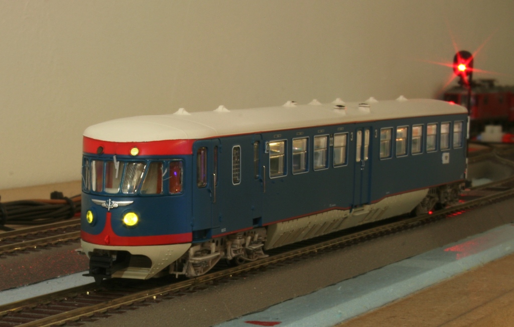

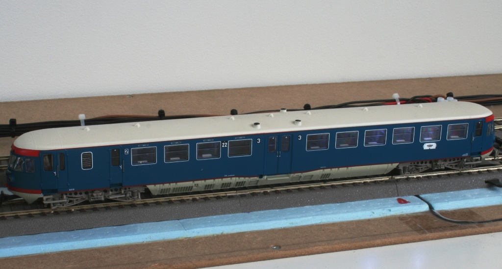

Goed, plaatjes van de verlichting...
... night view
.. twilight view. De verlichting is nu mooi egaal en zeker niet te fel. Het interieur is goed zichtbaar en ook de kleur ervan komt nu overtuigend over.

Karst,

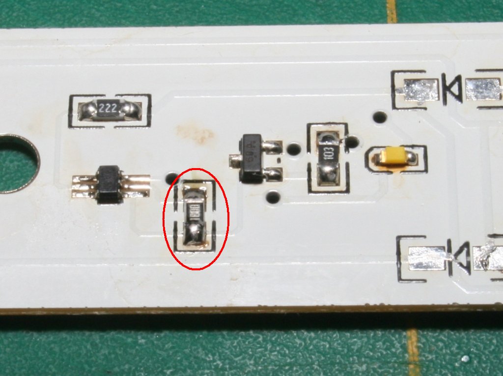

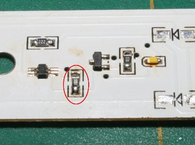

Zou het mogelijk zijn om met een pijltje even aan te wijzen welke weerstand er 180 Ohm is geworden?
Thx
dave
DCC, NS, Koploper, Loconet Tijdperk IV
Karst Drenth
Berichten: 10490
Re:Artitec DE1
Reactie #1957 Gepost op:
19 October 2010, 13:15:45 »
Plaatje aangepast Dave
Eventueel pagina even verversen ( F5, Refresh oid )
Grtzz,
Karst
P.S. De waarde 180Ohm mag ook gerust 220Ohm zijn. Ik heb via de decoderdimming toch iets minder licht gezet

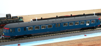

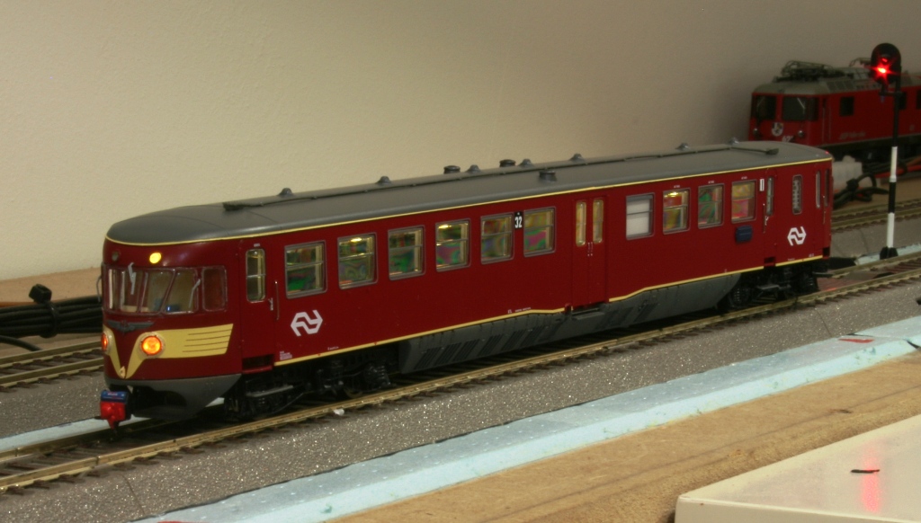

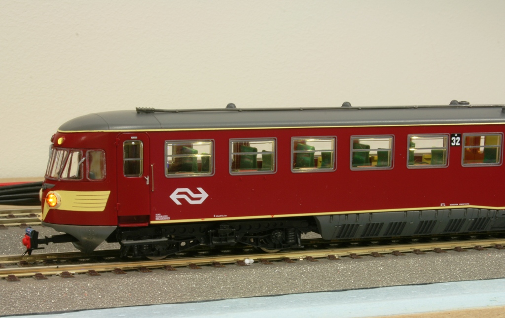

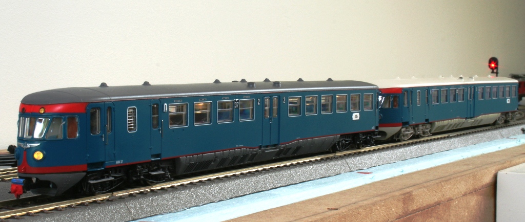

Toch eenmaal in de ban van de DE-I en z'n verlichting...
...weer een beetje moed verzameld om nu ook de 37 van warmwitte binnenverlichting te voorzien, had nog wat van die LEDjes liggen ...
... dat staat een stuk beter dan...

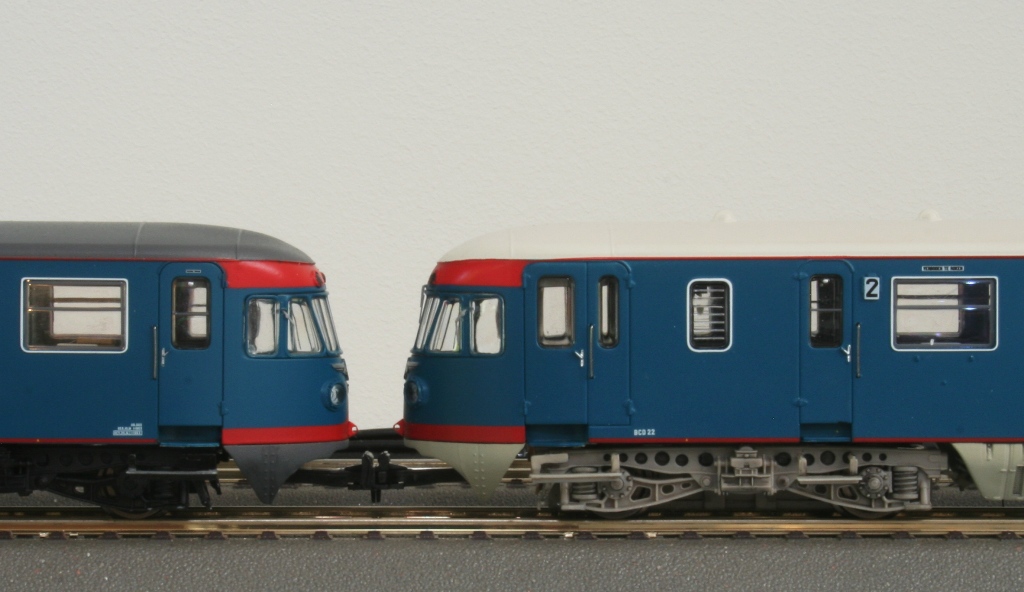

... hier. Buiten dat de zwakke blauwe gloed in de 22 in daglicht bijna niet te zien is, is het ook geen gezicht: Xenon verlichting in een DE-I
... helaas zitten er in de 22 ( en dus 37 ) geen gele LEDs voor de forntseinen. Het is een soort wit, maar een likje gele marker verf, diet het aardig.

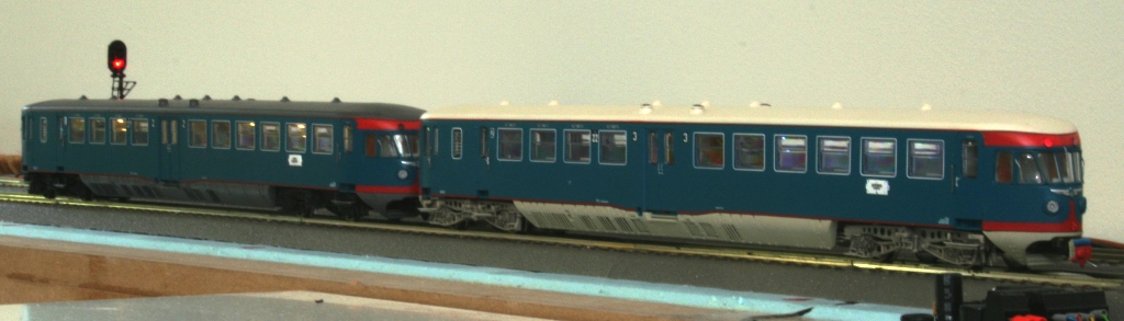

Gelijk maar eens de beide motorrijtuigen gekoppeld ( en in 'tractie' gezet in Koploper ) gebruik makend van Cabine 1 / Cabine 2 functiemapping, waardoor....
... de gekoppelde koppen geen seinverlichting dragen... ( Let op het verschil in binnenverlichtingskleur en -sterkte !! )
... maar alleen de 'buitenste' koppen. Hier de 'achterkant', de 22 met sluitverlichting.

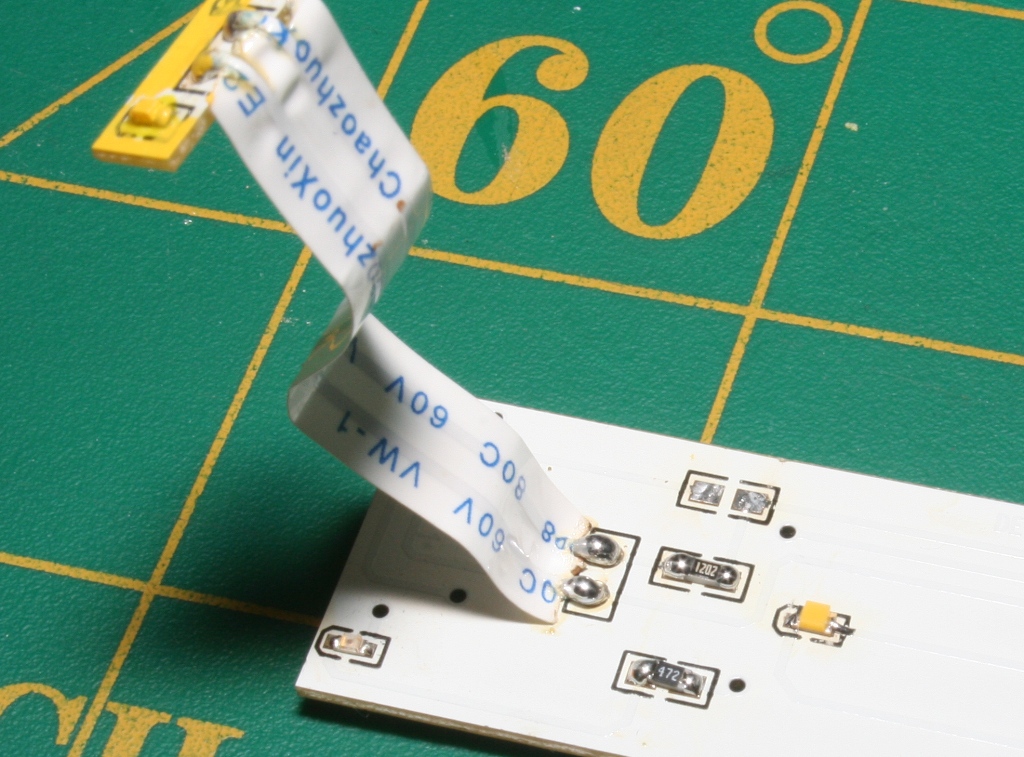

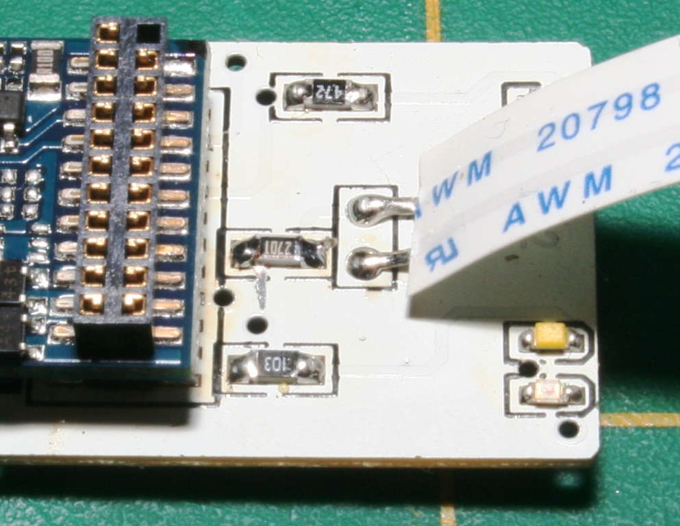

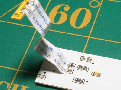

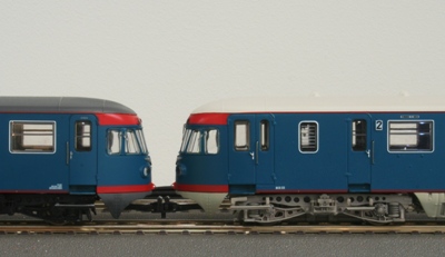

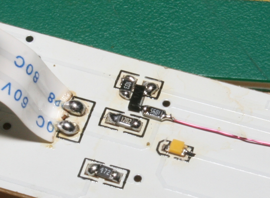

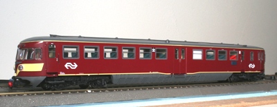

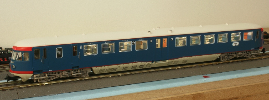

Nu ook de 22 ter hand genomen en er warmwit spul ingebouwd. Tegelijk het topsein schakelbaar gemaakt. Hoewel het model zodanig in tijdperk IIIa staat, dat het nooit een omgekeerde L heeft kunnen hebben, was me compleet uitschakelen of zwart verven toch iets te rigoreus
Heb wel een nieuwe methode ontwikkeld t.o.v. de 37 ...

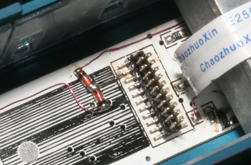

Scheelt een boel frees en slijpwerk op de print

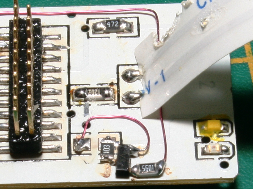

Na het aanbrengen van de inmiddels gebruikelijke mod's : Interieur LEDs vervangen, weerstanden aanpassen ( hier 12K voor de frontseinen, want: Witte LEDs !! ), kunnen we het topsein uitschakelen...
... door envoudig weg de 103 = 10K weerstanden van de print te solderen. Of...
... vervangen door een transistor met de nodige weerstanden. De 103 ( = 10K ) kan bij netjes afsolderen opnieuw gebruikt worden, en komt tussen leds en collector van de BC846. De emitter van de BC846 gaat dan aan het baantje dat van de decoder kwam. Een weerstand van 5k6 aan de basis avn de BC846, gaat naar AUX3 van de decoder via...
... twee diodes, die eerder van de print gesoldeerd werden. De diodes zijn echt noodzakelijk, daar anders, door de gebruikte schakeling, de emitter-basis diode van de BC846 gaat 'zeneren' waardoor alle lage seinen heel zwak blijven branden
Beide motorrijtuigen nu met zelfde lichttemperatuur en -sterkte...
Seinbeelden...
... omgekeerde L
... alleen lage frontseinen
... en natuurlijk sluitseinen
