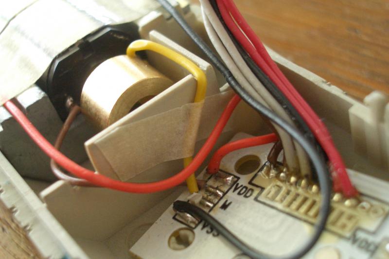

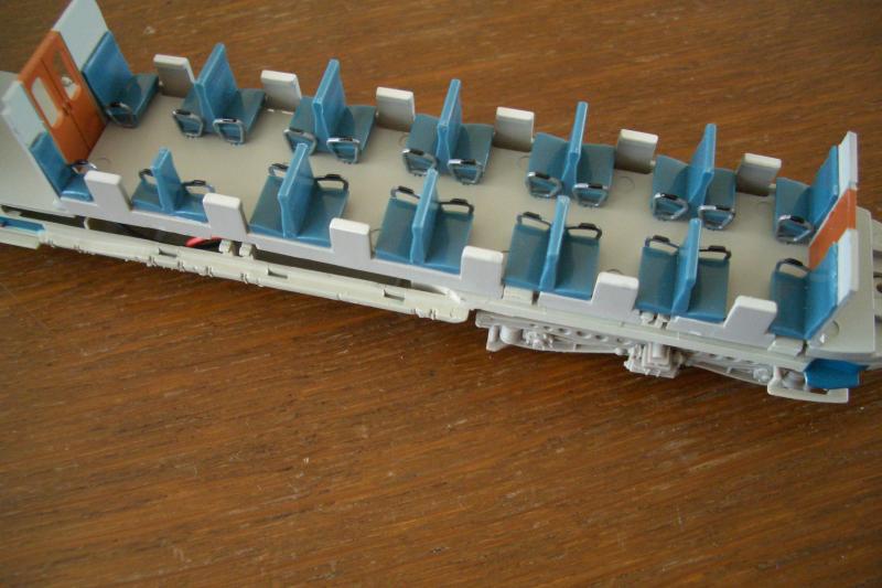

Heb mijn 41 (analoog) vandaag opgehaald. Wel weer gedoe mee, want aan een kopzijde is de zijwand blijvend naar buiten uitgebogen. Het model sluit dus niet meer na openen. Zal hopelijk wel weer opgelost worden.
Ik had al wel de armleuningen in het interieur geverfd:
Toen bleek ook dat het interieur nogal krom staat. Dit bleek deels (niet uitsluitend) te komen door een draad aan de motor, die klem zat tussen een tussenschotje in het onderstel en de interieurplaat. Ik heb hiervoor een kleine uitsparing gesneden en het draadje met schilderstape op z'n plek vastgezet.
De tussenwandjes in het interieur zijn niet haaks op de onderplaat gelijmd, maar dat is hopelijk niet te zien als het model weer dicht is.

ik denk dat dat gele draadje niet lang mee gaat..  :-\
Zo te zien aan de plek waar hij tegen het vliegwiel gaat schuren..
Toch maar weer opnieuw openmaken, zou ik zeggen.
Succes, Bert

Waarom leg je dat gele kabeltje niet gewoon naar rechts bij die andere kabeltjes? Lijkt me dat ie daar ook thuishoort.
  • Berichten: 18614
    • Het Groterdam Project
Re:Artitec DE1
« Reactie #1464 Gepost op: 31 March 2010, 22:59:27 »
Die gele draad hoort om de motor heen te lopen, dus langs de kabelboom die rechts te zien is...
Dan had je ook niets te hoeven vijlen of snijden. Dit gaat op den duur fout.

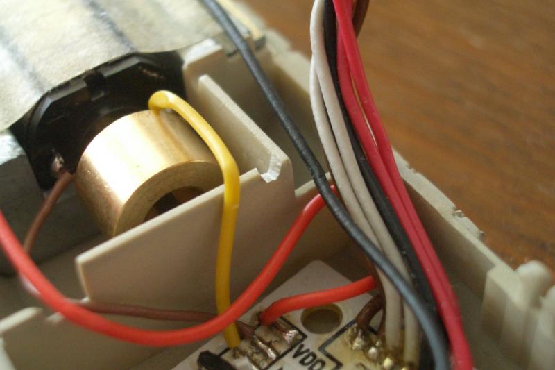

Re:Artitec DE1
« Reactie #1465 Gepost op: 31 March 2010, 23:51:45 »
Hoi Jan,
Hier een plaatje zoals het gele draadje hoort te lopen.
Bij jouw exemplaar van de DE1 is overduidelijk het gele draadje veel te kort.
Niet alleen loopt het draadje nu tegen het vliegwiel aan, maar ook de koolborstel-aansluiting staat nu onder een behoorlijke trekspanning.
Als ik jou was zou ik het draadje aan de zijde van het printje lossolderen, er een stukje draad aan solderen om het te verlengen, en het
dan op de juiste manier aansluiten.
Fred.

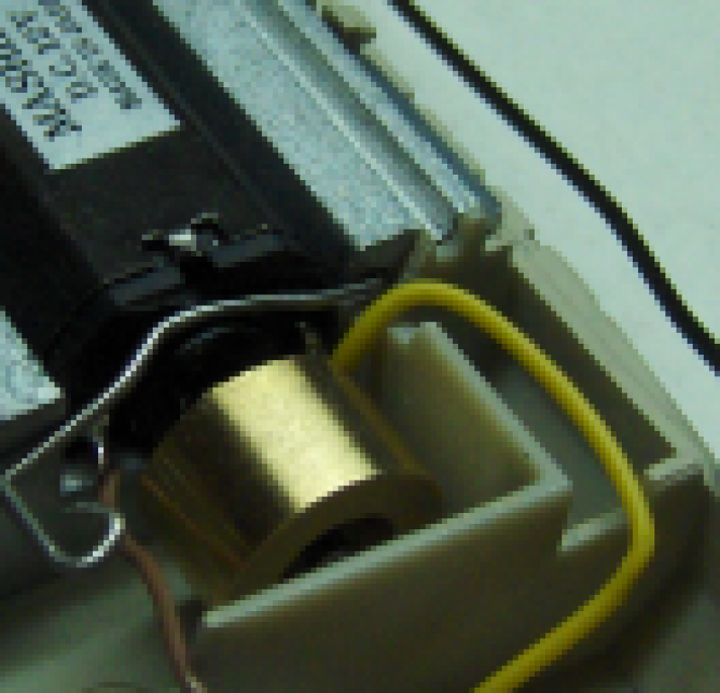

Aha...; ik denk inderdaad niet dat die gele bij mij lang genoeg is om die omweg te maken. Artitec vraagt ivm de verbogen kap om het hele ding terug te sturen, dus dan kunnen ze hier meteen ook naar kijken. Dank voor de opmerkingen.
Je ziet trouwens aan de knijp-schade achter aan de gele draad dat hij al eerder ergens tussen klem heeft gezeten.

Ook van de officiële route die het draadje moet volgen ben ik eigenlijk niet kapot.
