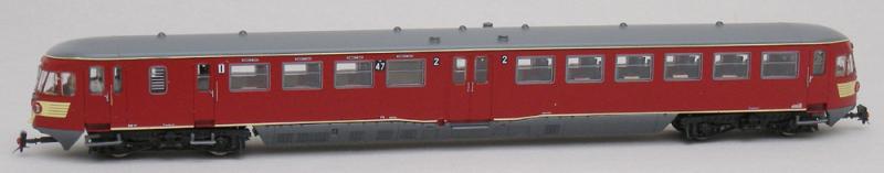

Begin maart 2010 zal de rode 47 in de winkels liggen.

Kleurverschil bij het grijs. Is dat door het andere tijdperk? Verkleuring? Ook DKM had dat indertijd, dat lichtere grijs.
't zal nog wel een handmonster zijn, maar je vraagt je wel af wat de te grote koplampen met de breedte van de zandgele snor gaan doen...
De snor zal beter ogen als ie verder doorgetrokken wordt tot voorbij de cabineramen. In werkelijkheid eindigde die ook voorbij de ramen...
Is DAT het. Ik dacht al, wat ziet er nu zo raar uit aan die 47...

Een rode ring buitenom de lampen??
Huup
  • Berichten: 9148
Re:Artitec DE1
« Reactie #1240 Gepost op: 05 February 2010, 10:09:38 »
Die had zwaqrt moeten zijn? Geel? Alu?

Alleen de dunne metalen ring die het voorste lampglas vasthoudt, was rood (en in werkelijkheid dus vies gruisbruin). Op foto's van de realiteit al slecht te zien, in 1:87 haast niet meer weer te geven. De rest van het lamparmatuur had het geel van de snor, en viel dus optisch min of meer weg. Maar hier lijkt het wel (hoewel de foto wat te klein is om het precies te zien) of ze het hele lamparmatuur, dat sowieso al veel te groot is, ook nog eens helemaal rood hebben gemaakt.

Minor detail, easy solutions, he. Maar je hebt gelijk: het rood is wel  wat heftig.
