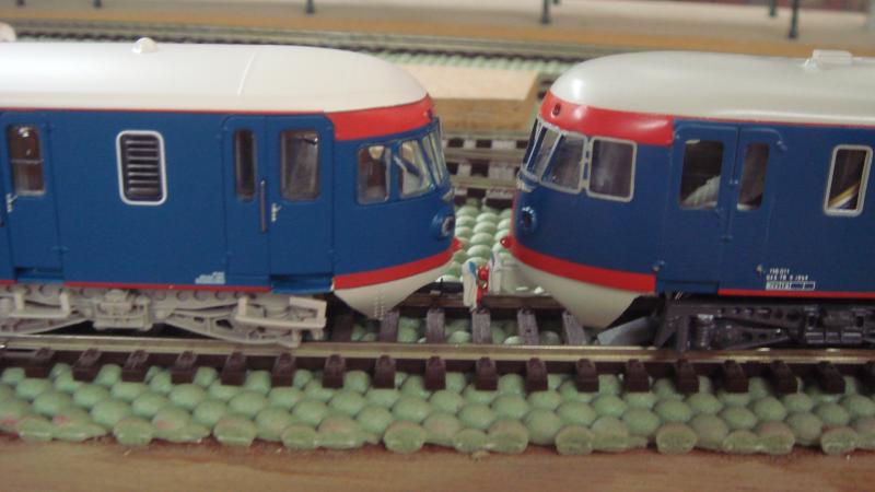

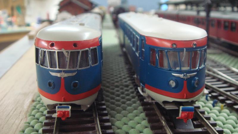

Beste forumleden/lezers,
Ik heb wat foto's gemaakt van de Artitec en de Jongen&Roosen uitvoering van de blauwe DE1 en heb hierover een tweetal vragen.
1. Wat is nu de juiste kleur van de draaistellen;
2. Welke uitvoering is nu juist voor wat betreft de omranding van de cabineramen!
Coen.

« Reactie #1153 Gepost op: 17 January 2010, 21:48:21 »
1 Artitec
2 die andere.  ;D
  • Nervensäge.
  • Berichten: 9905
    • belse roestkraam
Re:Artitec DE1
« Reactie #1154 Gepost op: 17 January 2010, 21:49:05 »
niet zonder meer, het grijs om de ruiten was een dun grijs opgeschilderd biesje, geen opgezette rand.
