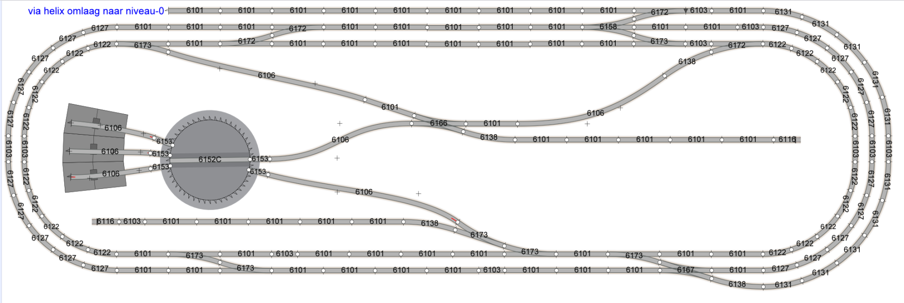

beste forumleden,
ik zag dat er een aparte rubriek was voor modelbaan ontwerpen wat ik eerder niet had gezien.
Bij deze wil ik mijn concept baanplan met jullie delen.
Mijn werkruimte is 360x112 - niet heel veel ruimte maar m.i. voldoende voor hetgeen ik wil doen.
Ik wil graag kunnen rijden met meerdere treinen gelijktijdig en daarnaast rangeren. Goederenvervoer/industrie heeft mijn voorkeur.
De baan gaat uit 2 niveaus bestaan. Niveau-0 bestaat uit een keerlus met een aantal opstelsporen en dan ga ik dmv een ovale helix naar niveau-1.
Onderstaand mijn concept voor niveau-1. Het is vrij veel rails is voor de oppervlakte maar dat is een bewuste keuze.
Ik heb overwogen om de draaischijf weg te laten maar deze had ik al en ik vind het op zich wel leuk om hem op te nemen. Dit geeft me ook op niveau-1 de mogelijkheid om locomotieven te keren.
Ik wil graag nog wat hoogteverschil in de verschillende sporen aanbrengen maar daar kom ik nog niet helemaal uit omdat de ruimte om te stijgen/dalen beperkt is.
Mogelijk hebben jullie nog suggesties en dingen die beter en/of slimmer kunnen?
Gr. Will

De eerste vraag die je bij een diepte van 112 cm mag verwachten is of de baan rondom toegankelijk is.

Zou dit een kale 'technische treinbaan' worden, met véél spoortjes & wissels?
Want tot nader order lijkt dit niet echt een geschikte plattegrond voor een modelbaan-met-scenery .

Heb je al bedacht hoe je het geheel gaat aansturen? Ik voorzie in elk geval een keerlus op niveau 0, maar volgens mij zit er ook een keerlus bij de draaischrijf?

Beetje vol..... niet heel realistisch. Of wil je alleen een "speelbaan"?

dag Tom,
je hebt idd een punt.
De baan is van een lange en een korte kant toegankelijk.
Ik realiseer me dat het goed bereiken van de achterkant van de baan een uitdaging wordt ook al heb ik redelijke lange armen  ;)
Zolang ik aan de voorkant niet teveel hoge zaken neerzet gaat het net lukken. Het achterste spoor komt van niveau-0 hier moet ik alleen bij kunnen als daar iets ontspoort.
De grondplaat smaller maken zou de beste optie zijn maar dan wordt het realiseren van 2 ovalen wat lastiger.
Dag Rogier,
op niveau-0 is inderdaad een keerlus gerealiseerd. Het wordt een digitale baan.
De keerlus die ontstaat bij de draaischijf is mij niet helemaal duidelijk.
Ontstaat die bij het inrijden via het ene spoor en het verlaten via het andere spoor?
gr. Will

Hervé en Ronald,
het ligt idd redelijk vol met rails.
Alhoewel ik bewust veel rails wil hebben, wil ik ook wel scenery realiseren.
Toch een beetje te enthousiast met Anyrail aan de slag gegaan.
De ovalen wil ik graag behouden en ook de draaischijf geef ik graag een plek.
Ik ga opnieuw knutselen met minder spoor. Het resultaat zal ik hier delen.
dank en groet.
Will

Volg de rode stippen. Dan zie je dat een trein die deze route volgt andersom weer bij de draaischijf terugkomt.
Hoeft geen probleem te zijn. Maak van de draaischijf zelf een keersectie. Dat moet sowieso, ook als dit "probleem" er niet zou zijn.

Als je scenery wilt toevoegen, dan is je baanplan wel erg vol denk ik.... Een paar tips om je baan minder vol te maken:
  • Aan de rechterzijde heb je 3 sporen liggen, 2 zal een stuk rustiger ogen.
  • Je kan 1 van de 2 kopsporen nabij de draaischijf aan de voorzijde leggen. De andere zou ik dan laten vervallen
  • Je zou de linker bocht ook als enkel spoor kunnen uitvoeren, als de meeste treinen vanaf niveau 0 komen in het station en daar kopmaken/keren
  • Ik zou de sporen in het midden verplaatsen naar de voorzijde (vlakbij het station)

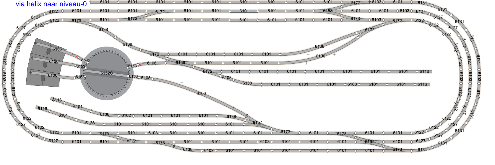

Naar aanleiding van jullie suggesties een eerste poging gedaan om eea aan te passen;
De draaischijf iets centraler neergelegd. Het aantal sporen verminderd. Ben alleen nog niet tevreden met het midden van de baan (hele Engelsman - 6166).
Misschien dat ik deze sporen wat omhoog moet plaatsen.
@Rogier; ik lees net je reactie/tips. Hier ga ik nog naar kijken. Rechterzijde 2 sporen zou prima kunnen het opkomende spoor vanaf niveau-0 laat ik dan overgaan naar het middelste spoor zodat het buitenste spoor kan vervallen.
Dank voor jullie reacties
gr. Will

Of je laat je plan zoals het was maar laat de achterste sporen verdwijnen achter een achtergrond die dan een industrieel behang krijgt.
Op die manier zie je ook minder sporen.

Hoi, Misschien kleine verandering maar met groot effect. Het DKW in het midden van de baan circa 12 a 15 graden tegen de klok in draaien. Dat kan met Anyrail heel eenvoudig.
De aansluitingen worden daarmee een heel stuk vloeiender en de aanblik is minder houterig.
