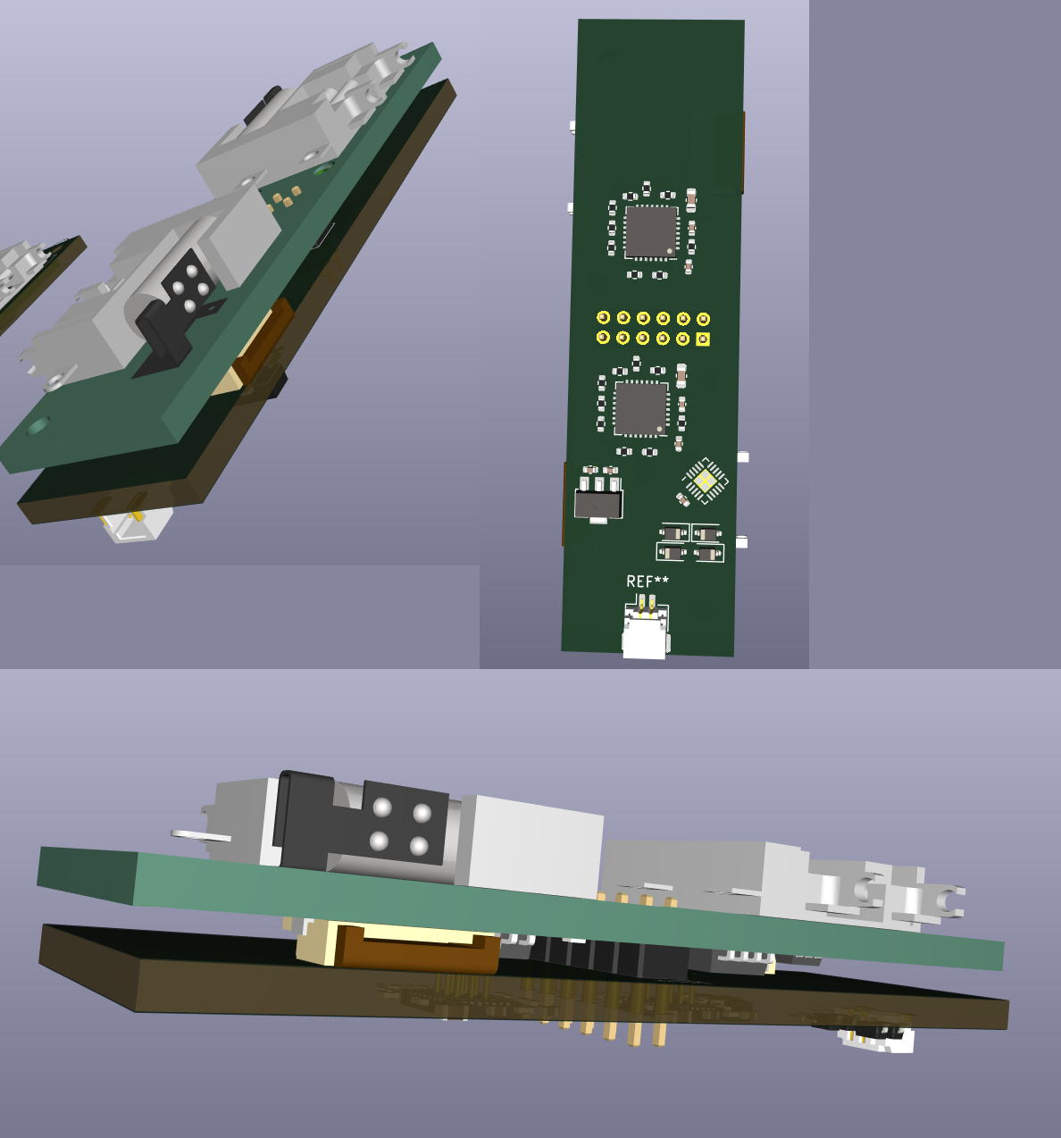

« Reactie #90 Gepost op: 10 July 2025, 09:04:55 »
Hi Bas
Ziet er al mooi uit. Het grappige is dat we blijkbaar nog steeds op een iets verschillend spoor zitten, want jij zet de FPC connectoren op de processor print, en de steppers monteer je op de tweede print.
Tenzij ik me heel erg vergis, lukt dat bij mijn steppers niet, omdat de onderkant daarvan niet vlak is en de bevestiging schroeven niet op dezelfde hoogte liggen. Ook is het veruit het makkelijkst de stepper bevestiging schroeven met zelftappers in het plastic vast te zetten.
De optie die ik noemde was juist om de FPC op de tweede print te zetten.
Misschien dat we als test een paar printjes moeten laten maken. Wel denk ik dat de uiteindelijke keuze gemaakt moet worden als we he hele 3D gebeuren er om heen kennen. Ik vermoed bijvoorbeeld dat de tweede stepper niet op dezelfde hoogte moet dan de eerste, omdat beide trekdraden van de vleugels ook op verschillende hoogtes zitten.
Groet
Aiko

Zo de connectoren zitten op de goede print nu. Hij is momenteel 17mm breed en 63.5mm lang. Met motoren en al zal, die misschien een cm dik zijn? Ik heb de elektronica ook op de bottom side gezet. Zeeen van ruimte. Ik mis alleen nog 2x2 soldeer pads om de verlichting aan te sluiten.
Wat trouwens ook helemaal geyl zou zijn. Is om een bottom entry connector te bestucken op de decoder print. Dan hoef je ze niet aan elkaar vast te solderen, maar kan je ze net als een 21MTC decoder en een lok heel dicht op elkaar prikken. Maar ik heb die eerder nog niet kunnen vinden bij LCSC.

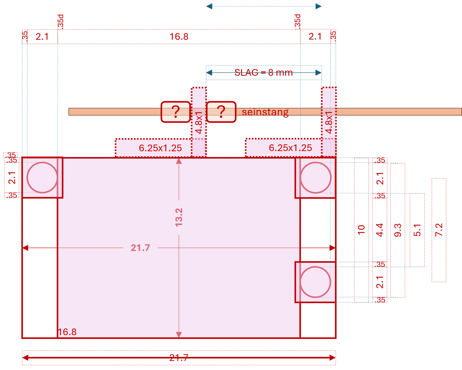

Bas,
Ik zal een 2D tekening maken van de maten van de Steppers met aansluiting op het Schneider vleugelsein.
Die maten voor het Viessmann vleugelsein heeft Aiko wellicht al klaar liggen ?
Eric

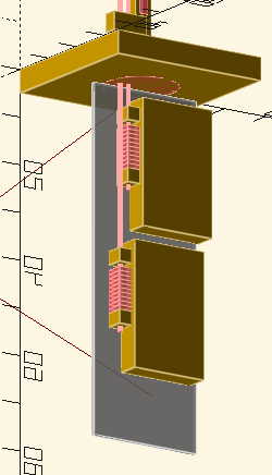

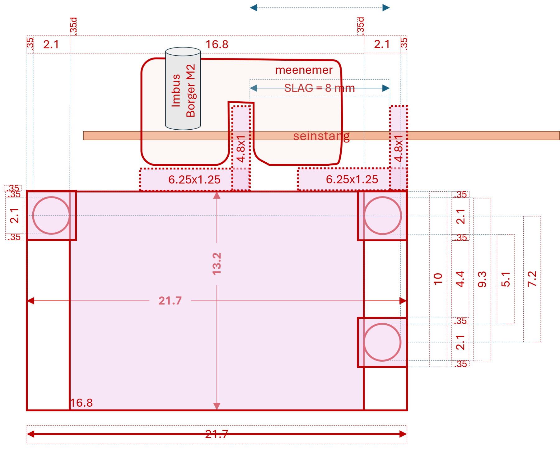

Vandaag bezig geweest met meten en tekenen.
Dit lijken de afmetingen van de ministeppers die ik heb liggen.
Deze met een stopper
En deze met een meenemer
Essentieel is natuurlijk hoe de seinstang geborgd word aan de heugel van de stepper.
Aiko en ik hebben een ontwerp met een meenemer met stelschroef of met imbus stelborgbout
Die meenemer moet evenwel op zijn plaats vertikaal mee kunnen bewegen en niet wegbewegen.

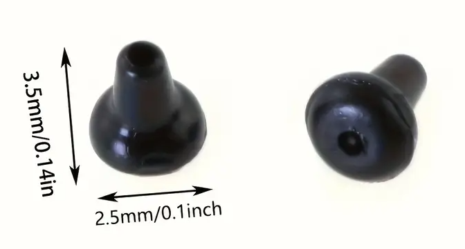

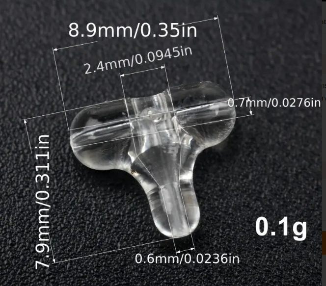

Ik heb eens gezocht naar een mogelijkheid om de seinstang direct aan de stepper de borgen zonder dat je een krimpring moet gebruiken.
Want eenmaal gekrompen (je kan er lastig bij) is verstellen ook erg lastig.
Al zoekende kwam ik borg/stop-ringen tegen van zachte kunststof die op vissnoeren worden gebruikt.
Die zijn dan bijna zelfstellend dan dacht ik.

Dank. We komen zo stapje voor stapje verder  :)
Ik begrijp niet helemaal goed waarom je die kunststof borgringen wilt gebruiken. Als je op de meenemer een klein gleufje maakt waarin de trekdraad moet liggen, en aan weerszijden van het schrijf je doe je achter de trekdraad een kleine verhoging, dan kan de trekdraad, nadat je hem heft vastgezet, toch geen kant meer op en gaat hij toch precies mee met de beweging van de stepper?
Groet, Aiko

« Reactie #102 Gepost op: 11 July 2025, 11:58:50 »
Aiko,
Zeker waar van die meenemer.
Ik keek alleen naar alternatieven :)
Ik zal vandaag proberen de maten van de Viessmann versus de Schneider in kaart te brengen om het effect op de stepperprint qua positie te leren kennen
Eric

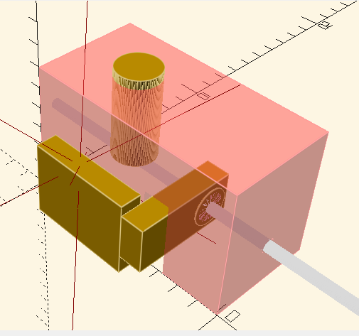

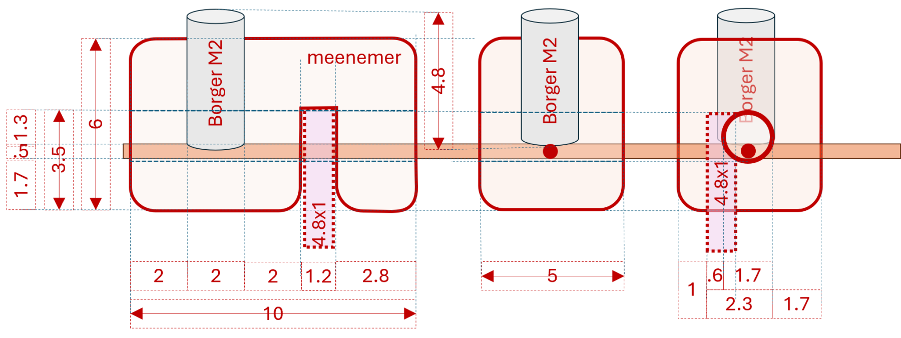

Maar nu eerst de meebrenger en haar maten (bij mij)
De borging ofwel met een imbus hexagon M2 borgboutje of een M2 schroefje.
Ik tendeer naar het eerste maar dan moet ik wel m2 draad tappen in de meebrenger.
Langsdoorsnede, dwarsdoorsnede tpv borger en de dwarsdoorsnede tpv de stepperheugel,
Nu maar eens in 3D in OpenScad zetten en 3D-printen.  ;D
Eric

« Reactie #104 Gepost op: 11 July 2025, 16:12:43 »
Hi Eric
Leuk! Waarom moeilijk met een borgboutje en een schroefdraad in PLA tappen? Ik ben bang dat die kwalitatief minder wordt dan een klein zelftappertje.
Ik weet niet meer precies de maten van het schroefje wat ik heb gebruikt, maar ik vermoed eigenlijk dat ik daarvoor een 1,4 mm variant hen genomen. Ik heb die in een compleet assortiment besteld bij Ali.
Groet, Aiko
