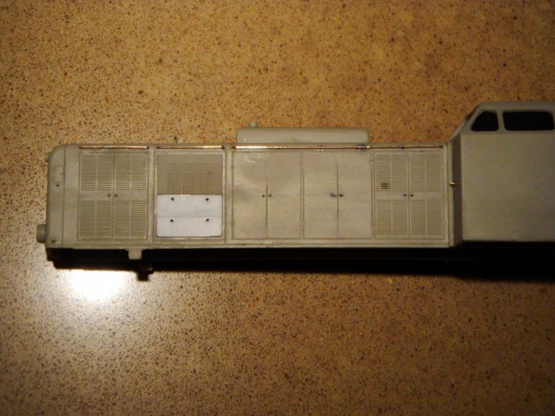

« Reactie #450 Gepost op: 23 January 2010, 21:39:10 »
Zo, even aan de gang gegaan met de afdekplaat. Erg dun en kwetsbaar, maar er is iets van te maken. Plaat moet nog iets bijgewerkt worden; ze is nog niet helemaal recht. Maar dat komt goed. Ik heb 'm even in de primer gezet voor wat contrast, ook die krijgt nog een nabehandeling. Nu eerst de andere kant.
Gaatjes zoals gezegd dichtgekliederd met low-melt soldeer. daarna vlak gepolijst.
Morgen meer.
Grt,
Ger.

Re: BNLS-Werkspoor - KleiNSpoor NS 2530
« Reactie #451 Gepost op: 24 January 2010, 15:31:55 »
Nog iets:
De Werps spullen laten zich prima snijden/knippen! Ga niet met een slijpschijf o.i.d. aan de gang; het slaat geheid krom.

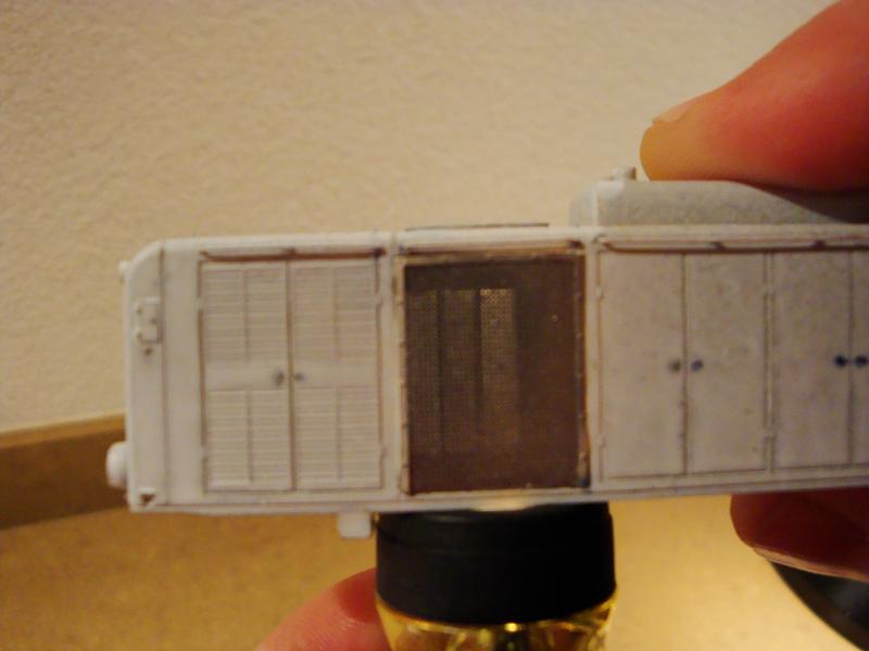

« Reactie #462 Gepost op: 30 January 2010, 23:05:13 »
Hallo alweer,
Vandaag de uitdaging maar aangegaan:
Even met een lamp eronder om de opbouw van het rooster war beter te belichten. Ik ben alleen benieuwd wat er na het spuiten van het effect overblijft. Maat goed, de roosters zitten. Toch weer een stukje dichter bij het grote voorbeeld.
Dank Ivo! Ik had het verschil nog niet gezien. Al met al is de hele ets van Werps nu gebruikt, op wat kleine onderdelen na.
Wat de roosters betreft: Ik heb het plaatje met de verticale roosters inderdaad "versprongen" gesoldeerd. Aan één zijde het uistekende gedeelte gewoon verwijderd. Verder alles zo gedaan zoals Ivo al in zijn 2400 verhaal toegelicht heeft.
Volgende stap zijn de halve afdekplaten monteren.
Grt,
Ger.
Met groet,
Ger.
Ivo tB
  • Berichten: 5583
« Reactie #463 Gepost op: 31 January 2010, 13:55:11 »
Ger,
Dat ziet er al prima uit. Ik weet het niet zeker, maar zou je het rooster niet nog een stukje hoger erin zetten. Volgens mij loopt de bovenste handrail over de bovenste klinknagelrand van het rooster. Je handrail is er vast nog eenvoudig uit te halen en het rooster naar boven kan ook nog wel denk ik. Het boren van 2 gaatjes door de klinknagelrand is geen probleem. Dat heb ik met mijn rooster in het midden ook gedaan. Het enige nadeel is misschien dat je het rooster aan de onderkant ook al pas hebt, maar omdat je daar de afdichtplaten op gaat zetten zul je daar vrijwel niets van zien of is eenvoudig te camoufleren met 2 stukjes klinknagelrand, die je als het goed is nog over hebt.
Correctie, nog eens goed naar het 2400 boek gekeken en je rooster zit uitstekend.
Ivo
« Laatst bewerkt op: 31 January 2010, 20:37:11 door Ivo tB »
