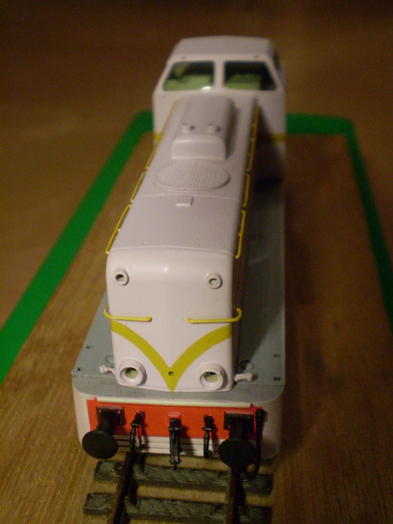

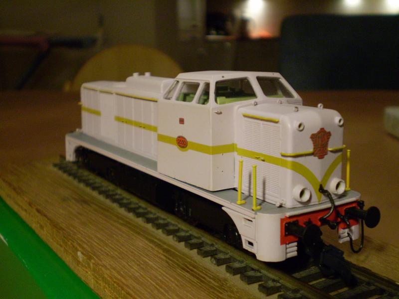

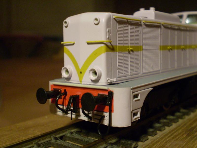

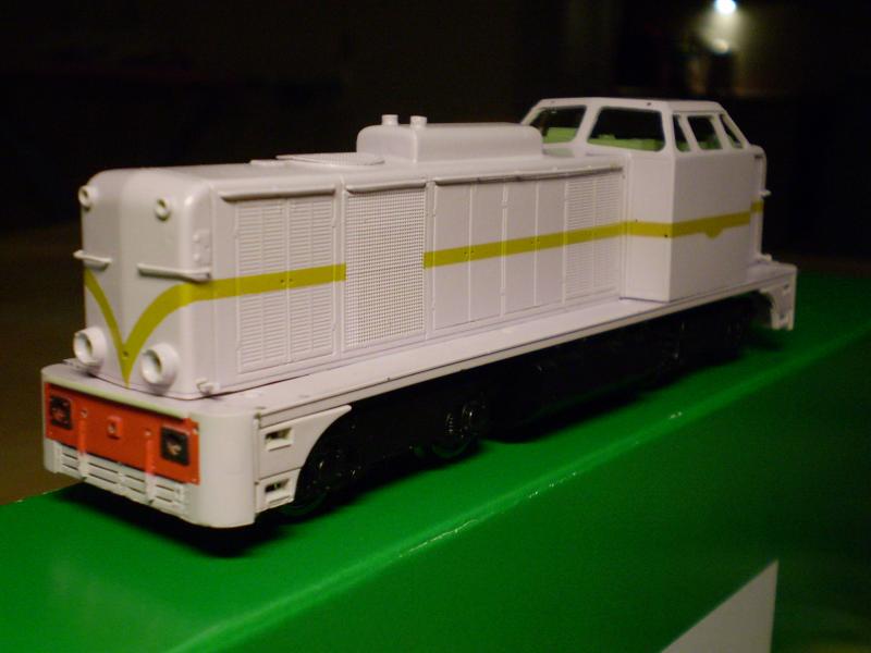

Na Kerst weer tijd om serieus te bouwen.
Zo'n anderhalve week geleden heb ik de bufferbalken al in de kleur gezet:
En nu de rest maar eens erop gezet:
Dit is dan de kant met een koppeling. Alleen denk ik dat ik die nog moet verlengen, want de bufferbalken steken verder uit dan de normale 2400.
De lampen moeten er nog in, er komt nog een zwart rubber randje langs de ruiten, die ook nog niet goed zitten.
Wel aardig gelukt zijn de volgende details:
- De railing bovenlangs de huiven
- De hijsogen bovenop de huiven (moeten hier en daar wel nog een likje verf
- De deurklinken op de deurtjes in de huiven
- De kleine handgreep op de cabine
- De sluitseinijzers (de Roco heeft ze van plastic, maar daar raakte ik er een aantal permanent van kwijt doordat ze heel ver weg sprongen) dit zijn korte van Philotrain en die zien er ook goed uit.
De ruiten zitten er nog niet goed in en daardoor sluit de cabine nog niet goed aan op de voetplaat. Dat komt door alle handgrepen en railingen die door de huif heen vastzitten en dat moet ik hier en daar nog inkorten.
De draaistellen en de motor liggen er alweer in. Nu alleen de printplaat nog.
Nog een blik van de andere kant:
En even van boven, dan zie je de railingen beter:
Een punt van discussie kan nog zijn de bovenkant van de huiven en de cabine. Tijdens het afscheid van de 2400 serie en in de eerste periode van de VSM was dit aluminium kleurig. Het merkwaardige is dat er verschillende kleurenfoto's van de bisschop zijn tussen 1957 en 1963, waarbij de later gedateerde inderdaad een aluminium dak te zien geven, maar de eerdere gewoon lila. Ook de Philotrain bisschop was volledig lila.
Ik hou het maar even zo.

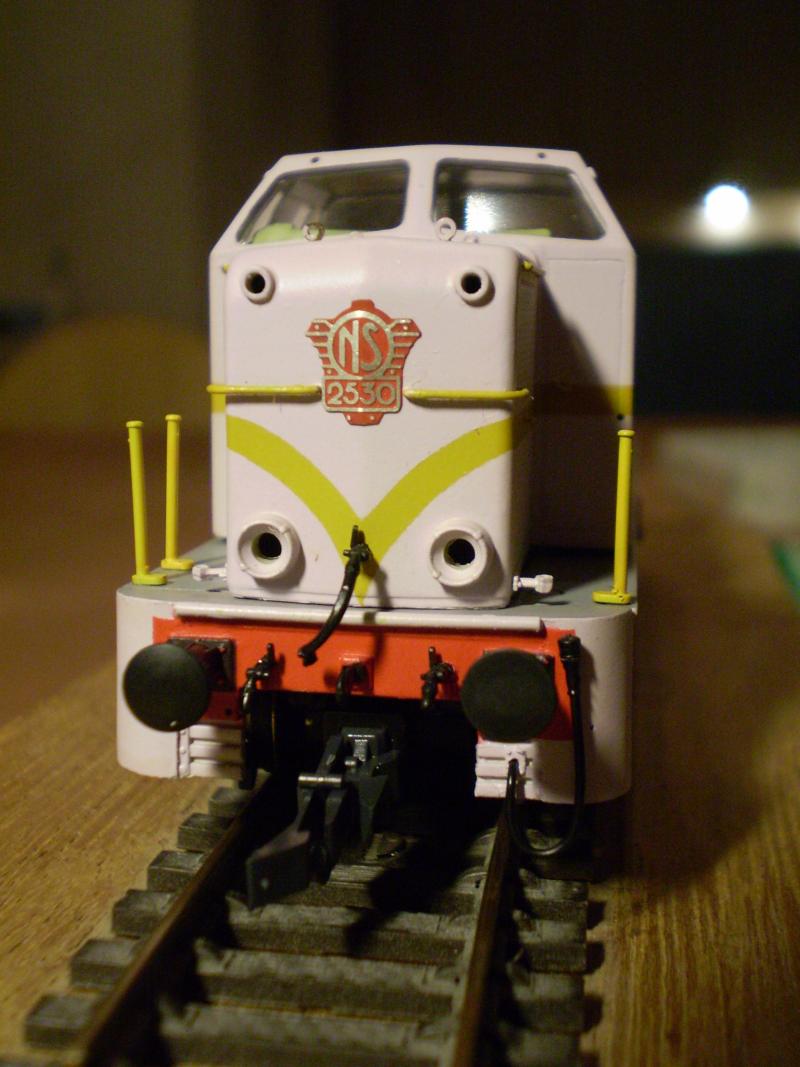

Sow even snel wat foto's gekiekt van mijn vorderingen tot nu toen.
Vandaag de hele dag bezig geweest met de verlichting. Wilde eerst een Digirail printje modificeren, maar uiteindelijk toch voor zelfbouw met SMD-leds gegaan.
Niet zo strak als dat van Ivo tB en iets minder gemodificeerd. Maar na drie keer opnieuw spuiten van het model is het (op dit moment) acceptabel genoeg om het zo te laten. De lok glimt nu nog aardig van de kleinspoor verf, maar dat is over als de Philo blanke lak er overheen is gegaan.

Bart,
Ik heb je foto even vergroot en dan zie ik nog wat:
puntje van aandacht: de zandgele bies loopt niet door over het rooster. Dat mag je mooi bruin spuiten.  :)
Ook je railing op de voetplaat naar de deur van de cabine mag nog zandgeel net zoals de andere handgrepen die je al wel hebt gespoten. En ik zou de hele modelkoppeling plaatsen. Je kunt daar anders toch niets in kwijt. Ik denk er zelf nog over een werkende schroefkoppeling te plaatsen. Niet om die werkend te gebruiken, maar het oogt veel beter dan het stukje plastic van Roco.
