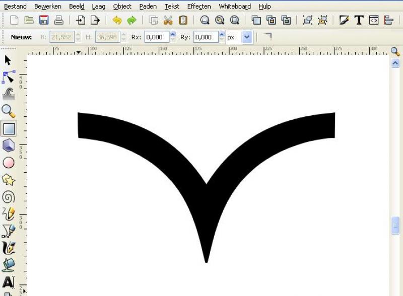

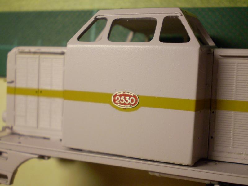

Super Ivo, ben wel wat aan het klooien in een tekenprogramma, kijken of het daarmee lekker gaat.
Ovaal onder de nummerplaat heb ik ook, alleen weet ik nog niet hoe groot de nummerplaat wordt. Als ik de dikte van de bies door laat lopen over de cabine en daar een halve nummerplaat onder plak dan valt uiteindelijk de nummerplaat volledig in de bies.
Als ik echter op foto's kijk dan steekt de nummerplaat boven de bies uit. Is dat bij jou ook zo?
Gr,
Bart

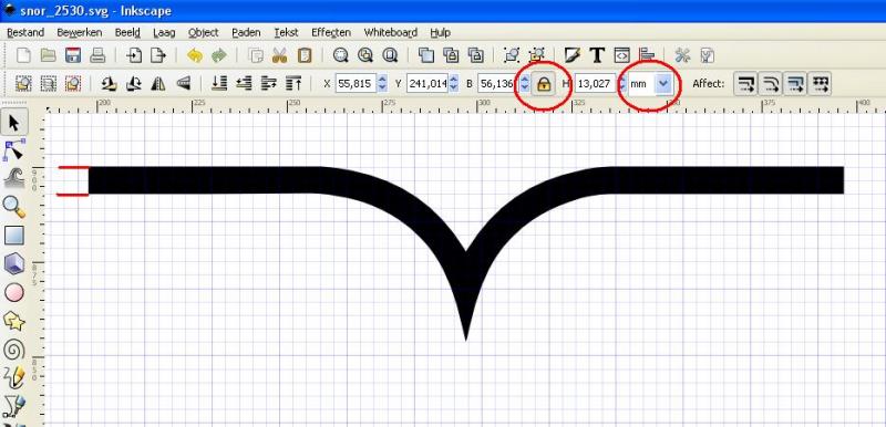

Mijn poging

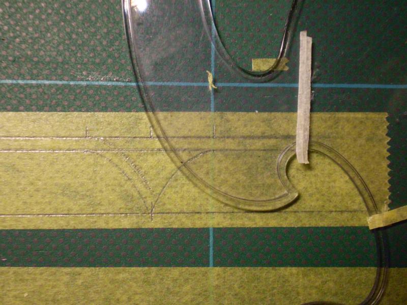

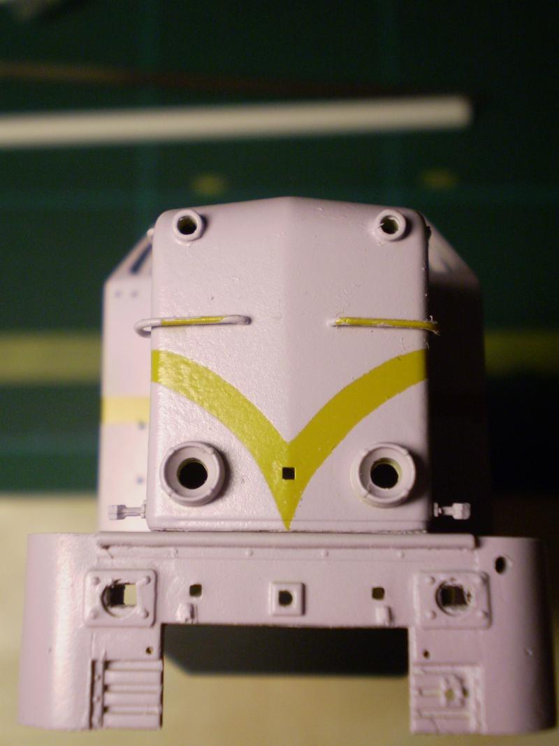

Zoals beloofd een foto.
De methode Reel-Cees schoot ook al door mijn gedachten. Hij kan natuurlijk een mooie waterslide transfer ervan maken. Alleen is de punt volgens mij iets scherper dan nu wordt getekend.
Hierbij een plaatje van het front. Realiseer je dat de boog nog doorloopt over de rand heen. De breedte van de bies is trouwens net iets minder dan 2mm. Mijn schatting is 1,9mm. Met het oog is dat wel te snijden en te tekenen uit tape
Mijn tekening direct op tape doe ik als volgt:
Je tekent 2 parallelle lijnen op 12mm hoogte verschil. Onder de bovenste teken je een lijn op 1,9mm. Daarna zet je de breedte van 20mm uit voor de totale breedte van de vink. Dan midden onder ook een streepje en zoeken op de mal welke boogstraal horizontaal aanligt op de onderste boven lijn en de juist hoek geeft in het midden onder. Rechts zie je het stukje door mij gevonden mal en links een getrokken lijn van boven naar beneden. Mal omkeren voor de andere lijn. En dan met een mes langs dezelfde mal uitsnijden. Ik tekende de krommingen niet meer, omdat deze vanzelf uit de mal volgt.
Mijn nummerplaat steekt zowel onder als boven uit over de bies. De onderkant uitgesneden met de hand aan de hand van de nummerplaat.
Succes,
Ivo

Bart,
De foto van jou boven is van de huidige uitvoering van de VSM. De foto's uit de jaren '60 geven een minder scherpe bies en meer zoals ik hem heb getekend.
Ik kan wel een foto scannen, maar ik ga eerst mijn bufferbalken rood spuiten en de onderkant van mijn chassis zwart/donkergrijs.
