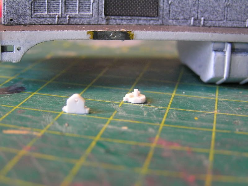

Sinds ik 2 Roco 2400´den heb, moest er iets gebeuren met de 2 DKM´s die ik al had omdat ze onderling qua detaillering afwijken.
Zodoende wordt de DKM 2497 verbouwd tot één van de 7 2400/2500´den die in 1976 naar Saoedi-Arabië zijn verscheept. Zie deze foto´s:
http://www.hetutrechtsarchief.nl/collectie/beeldmateriaal/fotografische_documenten/1970-1980/155392
http://www.hetutrechtsarchief.nl/collectie/beeldmateriaal/fotografische_documenten/1970-1980/155393
De loc op beide foto´s is trouwens de 2523. In het boek ´Diesellocomotieven in Nedeland staan ook een aantal foto´s van deze locs.

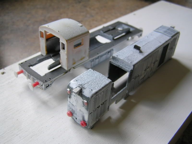

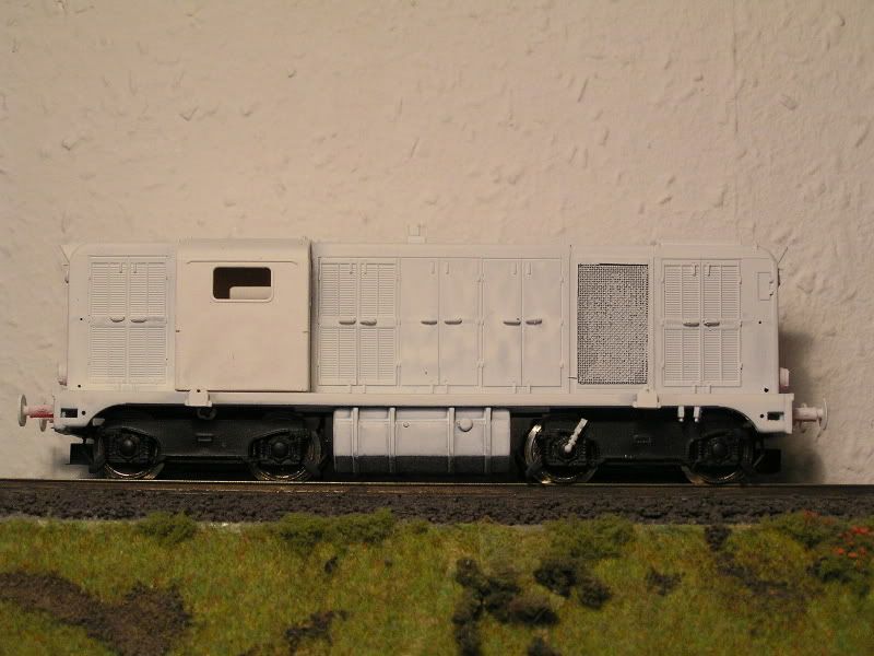

De DKM na de eerste primerlaag:

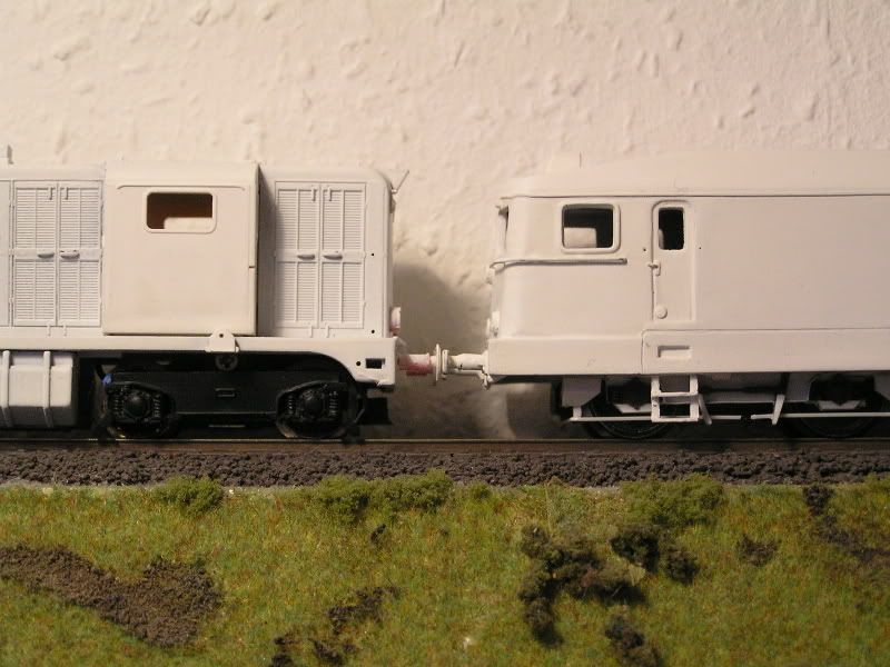

En na de 2e, klaar voor geel/grijs:
De loc is voorzien van losstaande handgrepen, afgietsels van Roco 2400 front-/ sluitseinen en buffers. Verder zijn de laagste opstaptreden afgezaagd, de nieuwe buffers op de juiste hoogte geplaats en nog een aantal details aangebracht zoals de bevestigingspunten aan de zijkanten om de loc tijdens transport vast te kunnen zetten:
2 Alsthomkandidaten voor de spuiterij:
