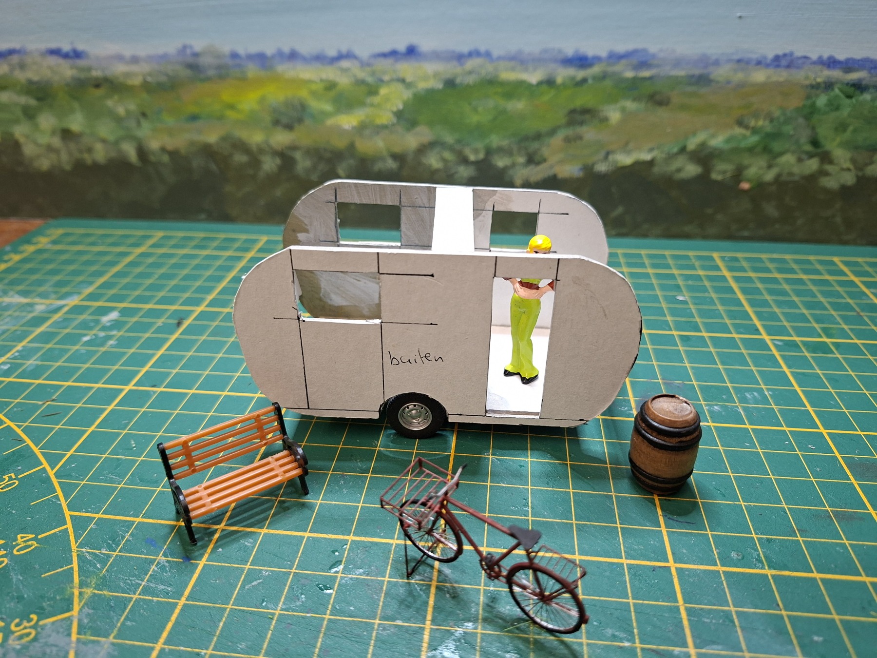

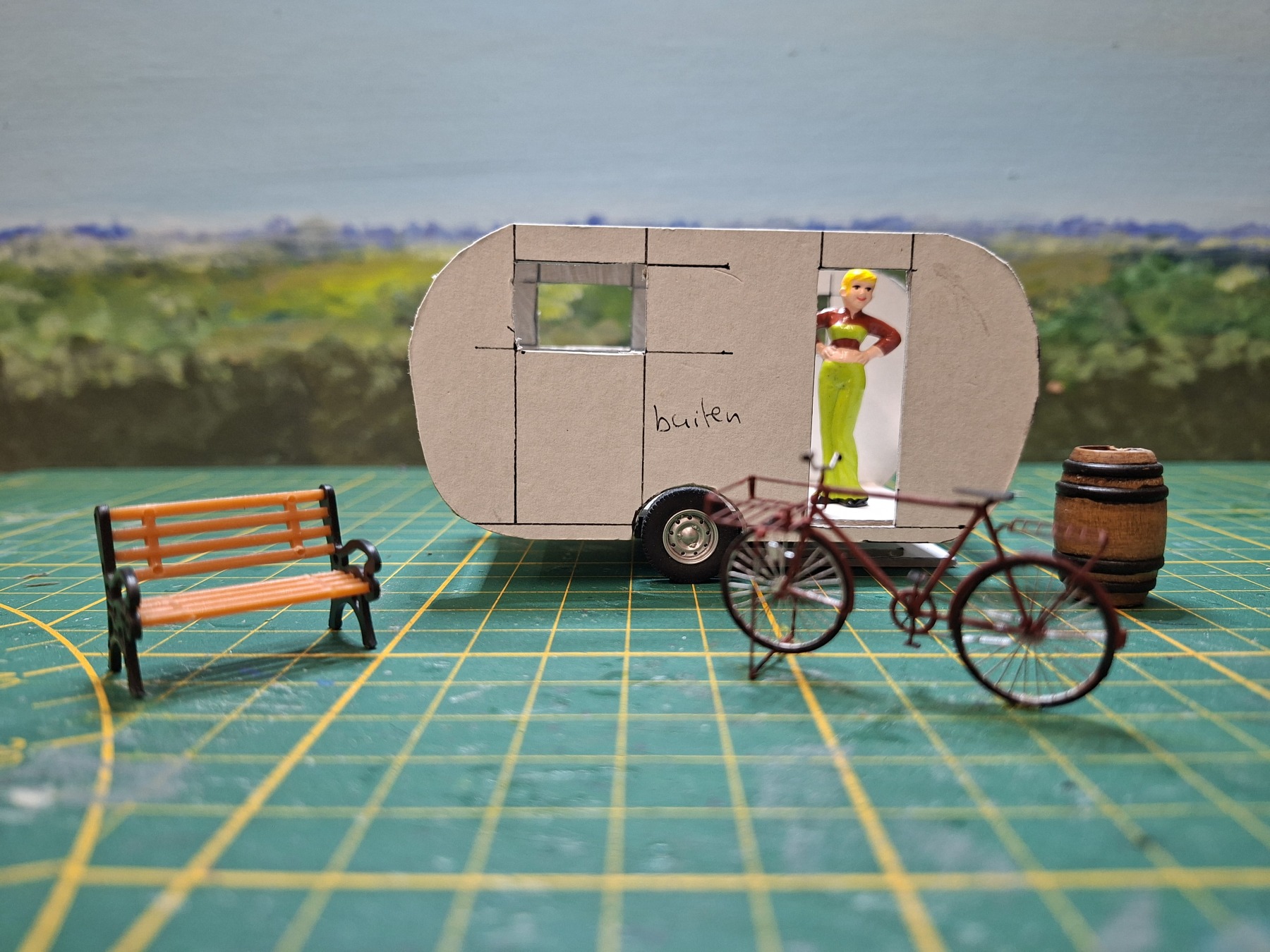

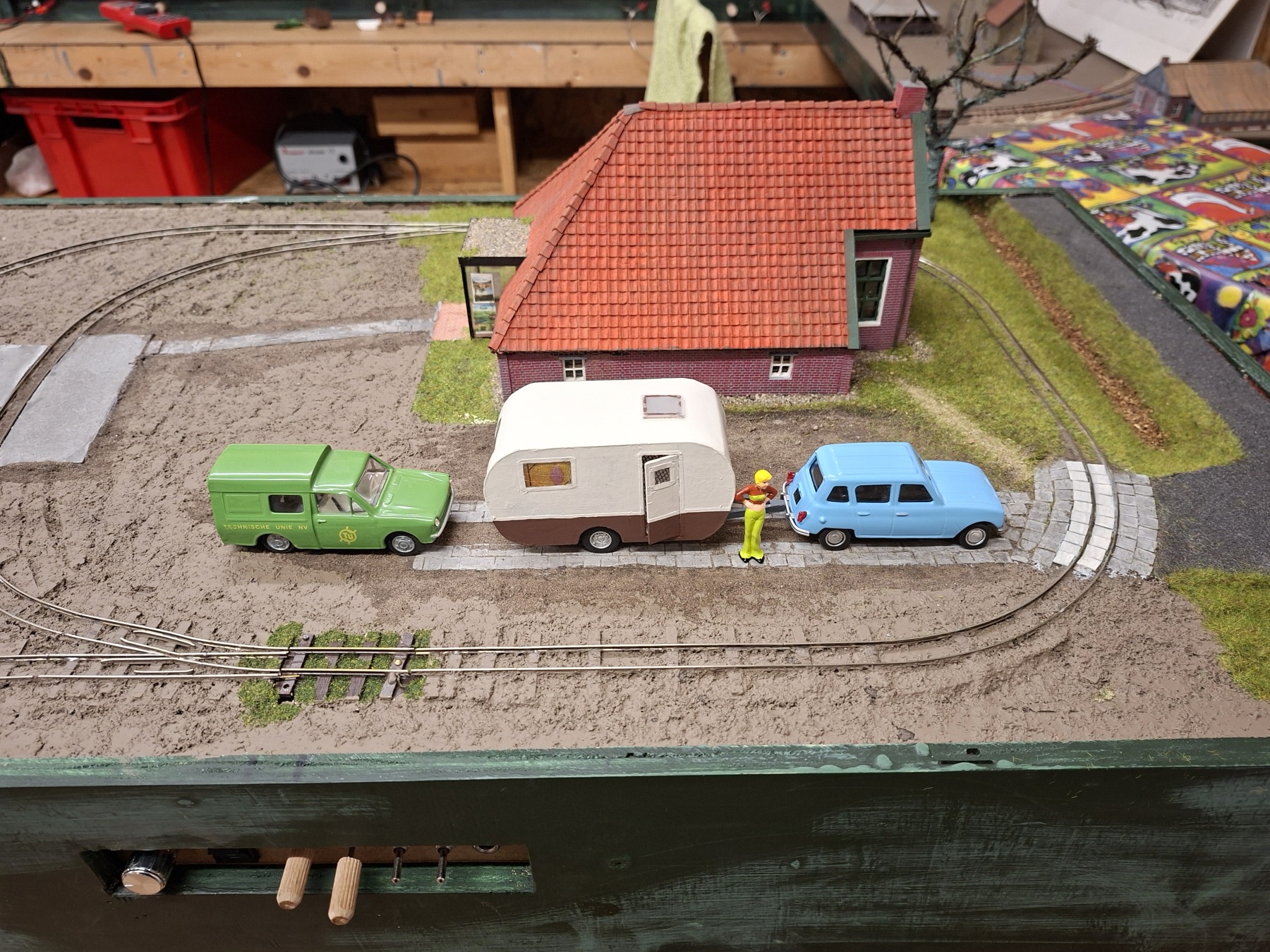

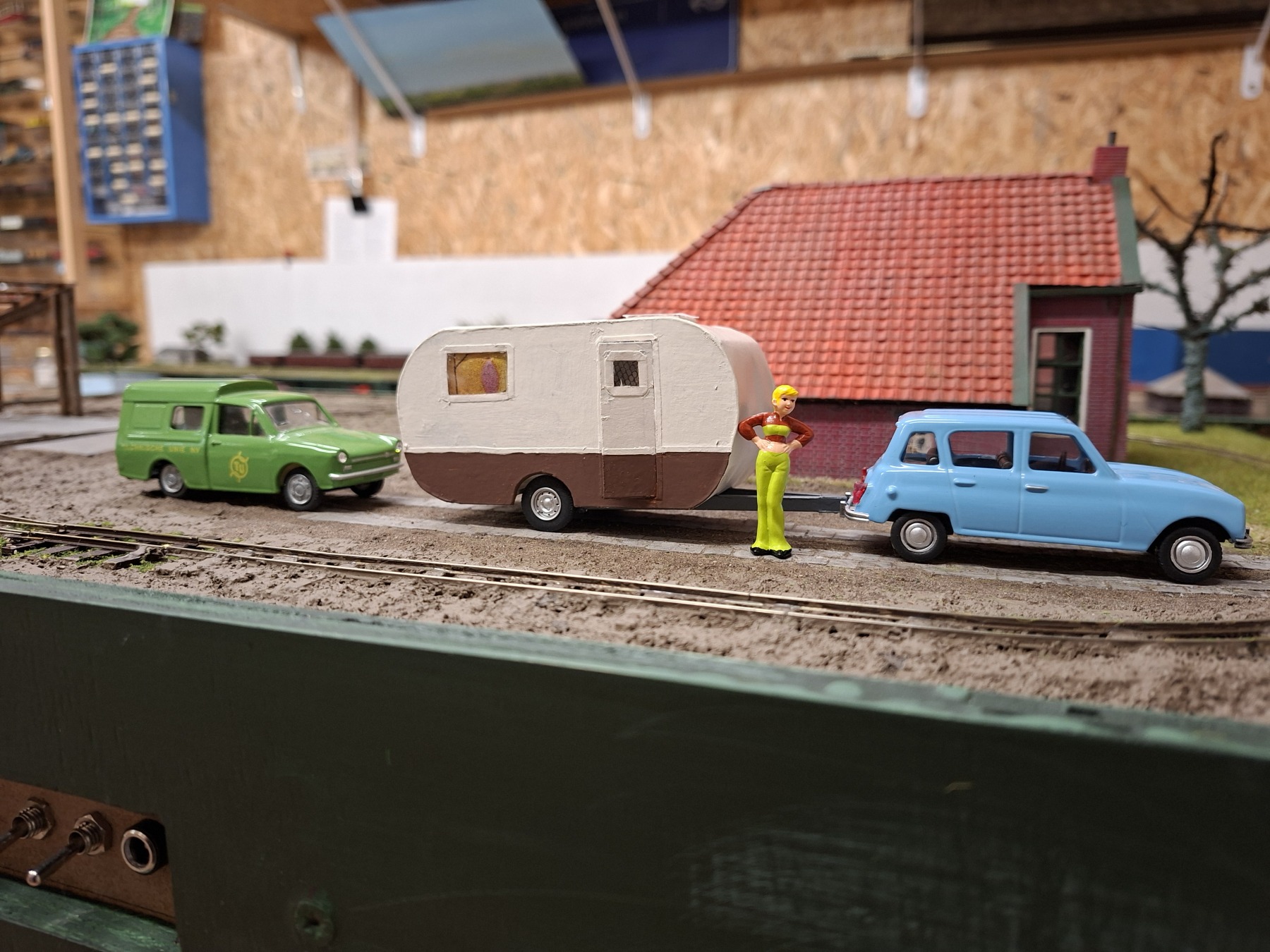

Ik had nog nooit een caravan gebouwd en op een oord als De Hasseberg mag een caravan niet ontbreken. Aan beide behoeften wordt dan nu voldaan. Een ´schiere poedie´ staat al in de caravan te wachten. En dan zitten er nog niet eens gordijntjes voor de ramen. Als dat maar goed gaat.
