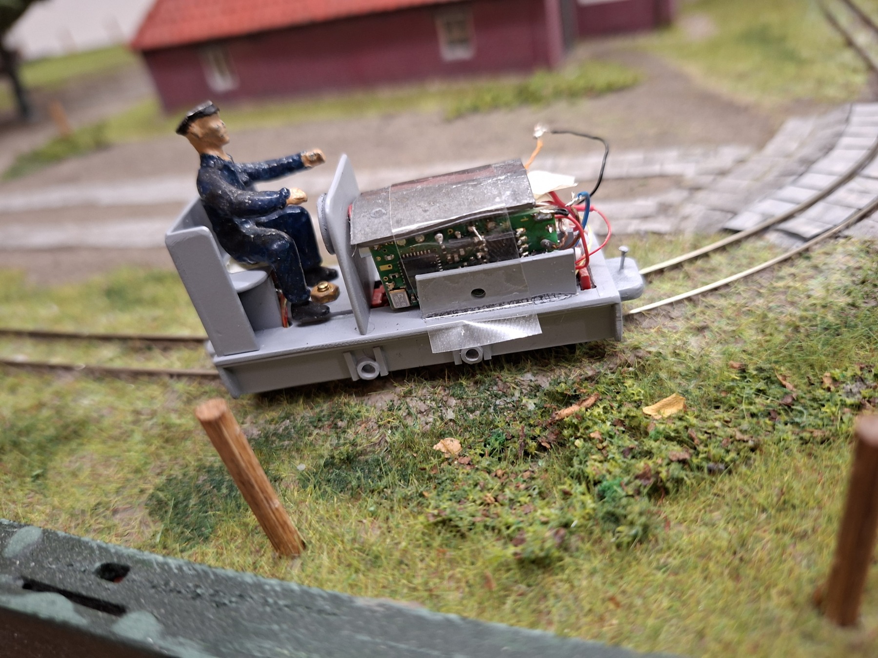

« Reactie #129 Gepost op: 11 May 2026, 11:20:27 »
Slecht lopende kleine dingetjes op hobbelige smalle sporen schreeuwen gewoon om rc. Waarom ik voor De Hassenberg gekozen heb voor stroom uit de rails is mij, met de wijsheid van nu, een raadsel.....
Ik heb zelf al eens RC in een H0 backertje geprutst dus eigenlijk moet dit voor mij geen probleem zijn. Als ik door dat draadje loop en zie hoe hij aan het prutten is met batterijen en schakelaars enzo denk ik: zo deed ik het toen ook! Heerlijk herkenbaar en heerlijk dat er nog meer rc-gekken zijn zoals ik.
Zo gezegd zo gedaan. Nieuw lokje gemaakt want onvanger en batterij pasten natuurlijk niet in het bestaande gele ding.
Het rijdt. Niet optimaal. Kruipen, zoals ik dat gewend ben van RC, kan hij niet. Ik wijt dat aan het onderstel. Ik heb een micromotor van de bekende micromotorleverancier gebruikt. Dat is een 12V uitvoering. Ik heb een step-upper gebruikt om van de 3,7V van de batterij 9V te maken. Maar ik denk dat de aanloopspanning (geen specs te vinden bij leverancier...) te hoog is waardoor het ding met een schokje plotseling vooruit schiet en dan langzaam teruggedraait moet worden. Dan gaat het kruipen met schokjes/golfjes , alsof er een kromme as in het chassis zit. Ik heb de ontvanger zo geprogrammeerd dat de startspanning hoger is dan 0 (20%) en de max snelheid op 50%. Dat gaf iets verbetering. Tante Ali heeft ook 3V uitvoeringen van hetzelfde motorretje dus dat kan ik nog proberen want die zouden een lagere aanloopspanning kunnen hebben maar ook Tante geeft geen specs van het motortje. Maar ervaringen uit het verleden duiden eerder op een gebrekkig (Fleischmann picolo 7000) onderstel. Ik moet toch maar even wat dieper in de buidel tasten voor een beter chassis vrees ik.
Verder ontdekte ik een fout in de rails; er zit een knik in een bocht waar de spoorbreedte net te klein wordt en de lok er dus uit loopt. En het groen is nog steeds een drama. Misschien is slopen van het diorama met hergebruik van de opstallen een betere optie. Want ik weet dat het wel goed kan, dus moet het bij mij ook kunnen.
Albert

  • Berichten: 3670
Re: De Hasseberg (spoor nul op 9mm)
« Reactie #130 Gepost op: 11 May 2026, 15:21:57 »
Hoi Albert,
Goed dat je een nieuwe poging hebt gewaagd maar vervelend van de (tussen) resultaten! Hopelijk kan je er nog wat aan doen?
De spoorwijdte checken is zeker een goede, want als dat teveel wijkt of juist niet, daar kan zelfs smalspoor niet tegen  ;D

  • Berichten: 2250
« Reactie #131 Gepost op: 11 May 2026, 16:48:44 »
Hoi Albert,
Rogier
Ik heb een drive unit besteld in GB.
Albert
