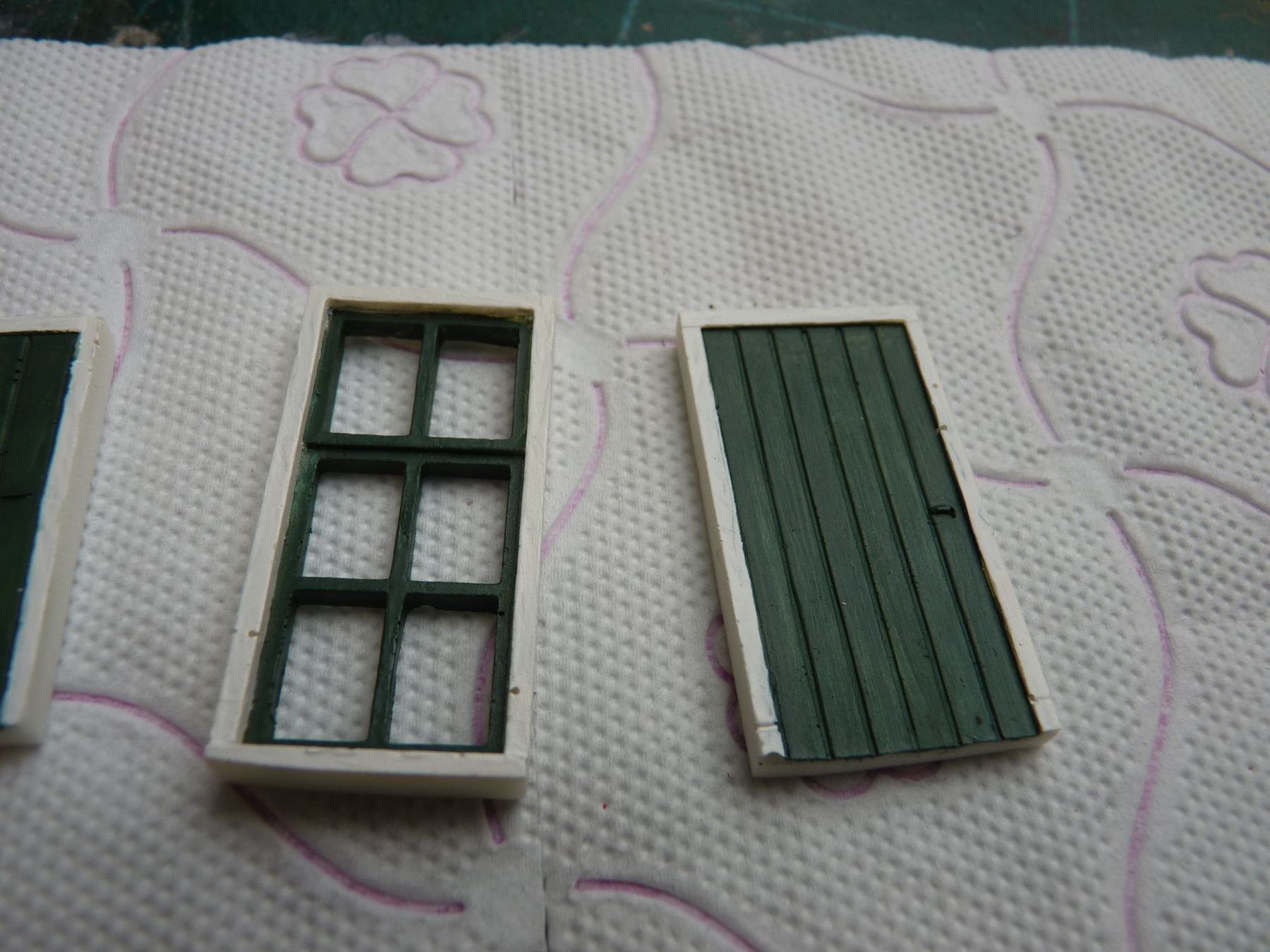

« Reactie #97 Gepost op: 11 April 2021, 14:39:02 »
De ramen en deuren eerst geschilderd. Dit is enamelverf, Humbrol, ik had niet anders. Ik vind het geen prettige verf. Hechting is ook niet geweldig. En ik had het allemaal nog wel flink afgeschrobt met Cif.
De muren zijn eerst geverft met Flat Red van Vallejo. Dat verwerkt perfect. Ik heb meteen een flinke bestelling de deur uit gedaan voor meer kleuren. Die oude enamel meuk gaat tzt de deur uit. De muren hebben ruim 20 uur gedroogd voordat het voegen begon.
En nog is de Vallejo vrij kwetsbaar. Wellicht was een kunstofprimer vooraf beter geweest. Vermijd in dit stadium ook alcohol door je spoelwater, het rood veeg je er zo weer af. Voegen deed ik met acrylverf van de schildercursus. Lekker dik. Met kwast en/of vinger snel insmeren. Kleine stukjes tegelijk. Direct met een schone vinger in een paar streken er af strijken. Niet smeren of poetsen met water en vooral niet met textiel. Het moet snel gaan voordat de rode verf de kans krijgt om zacht te worden. Er blijft grijs in de voegen zitten en er blijft een grijze waas achter. Negeer die waas, laat eerst weer een dag drogen. Met wrijven neem je ook weer rood mee en dan kun je overnieuw beginnen. Ik hoop met Wim's onvolprezen kleurpotlodenmethode e.e.a. te kunnen opleuken, herstellen. (En anders moet alles er weer af....)
De stalraampjes hebben een flens. Daardoor liggen ze mijns inziens te diep in de gevel. Met een afbreekmes kun je dat er makkelijk afhalen. Niet snijden met de punt, zoals je styreen snijdt, dan breekt het, maar schrapen met je duim als aanslag. Met een paar halen van een vijltje vlak maken, klaar. Gaat snel.
Dan komen de raampjes meer naar voren. Dat vind ik mooier. En ik houd een vlakke binnenmuur over.

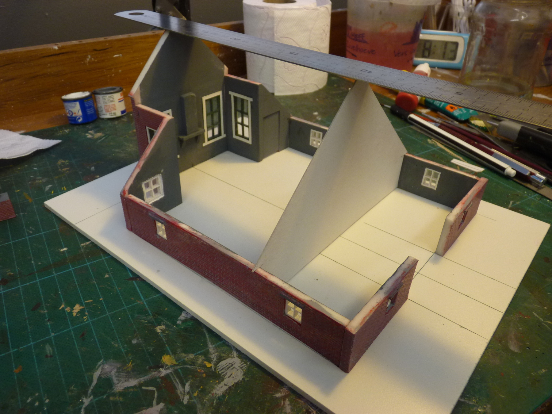

« Reactie #103 Gepost op: 19 April 2021, 21:02:35 »
Ik ga het dak niet gebruiken. Het dak is in schaal nul een forse klont plastic. Ik krijg het er niet netjes op. Ik moet er zoveel aan schuren en slijpen en buigen dat ik besloot een geheel nieuw dak te gaan maken. Dan maak ik meteen van de gelegenheid gebruik om de achterdeur compleet te veranderen: aangezien het nu een 'ticket-office' wordt komt er een glazen tochtsluis met schuifdeuren in. Het is de bedoeling dat de deel een grote ruimte wordt en het voorhuis wordt kantoor/kantine voor het personeel. Pantry, inloopkast, toilet.
Albert
ps: Er zit een fout in het voorhuis. De fout die je wist die zou komen. Wie ziet het?
« Laatst bewerkt op: 19 April 2021, 21:07:20 door Scratchbuilt »
https://denapp.blogspot.com/
  • Berichten: 6415
Re: Albert's fantasie in schaal 0e
« Reactie #104 Gepost op: 19 April 2021, 22:40:27 »
Ik vind die schoorsteen vreemd. Bedoel je dat?
