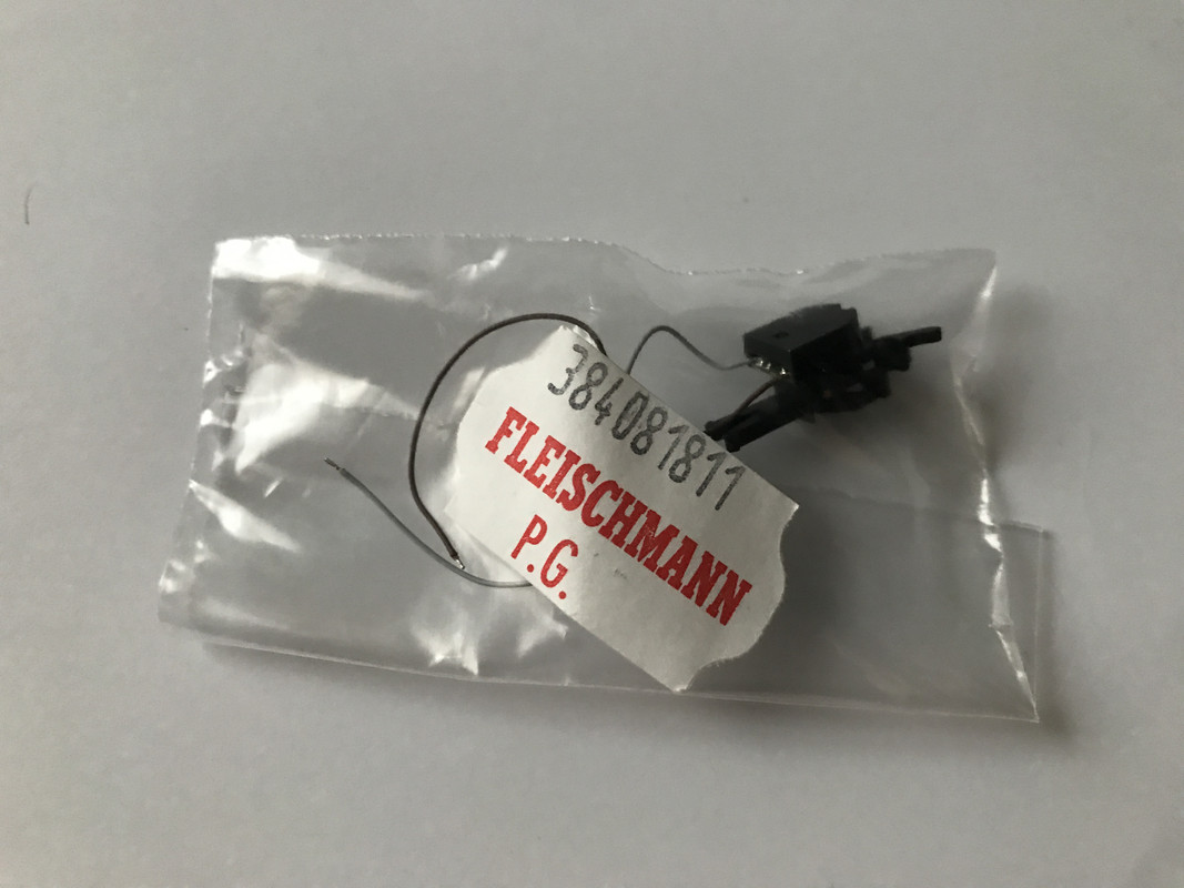

Kunnen profi koppelingen automatisch ontkoppeld worden? (nodig bij rangeren)
Fleischmann heeft de elektrische ontkoppelbare Profi koppelingen.
Wanneer je bv. alleen de loc wil rangeren en een volledige sleep wil aan of ontkoppelen, dan zet je zo aan één of twee kanten van de loc deze koppeling.
Hier een filmpje hoe het bij mij werkt.
<a href="https://www.youtube.com/v/WnubF5G7nis" target="_blank" class="new_win">https://www.youtube.com/v/WnubF5G7nis</a>

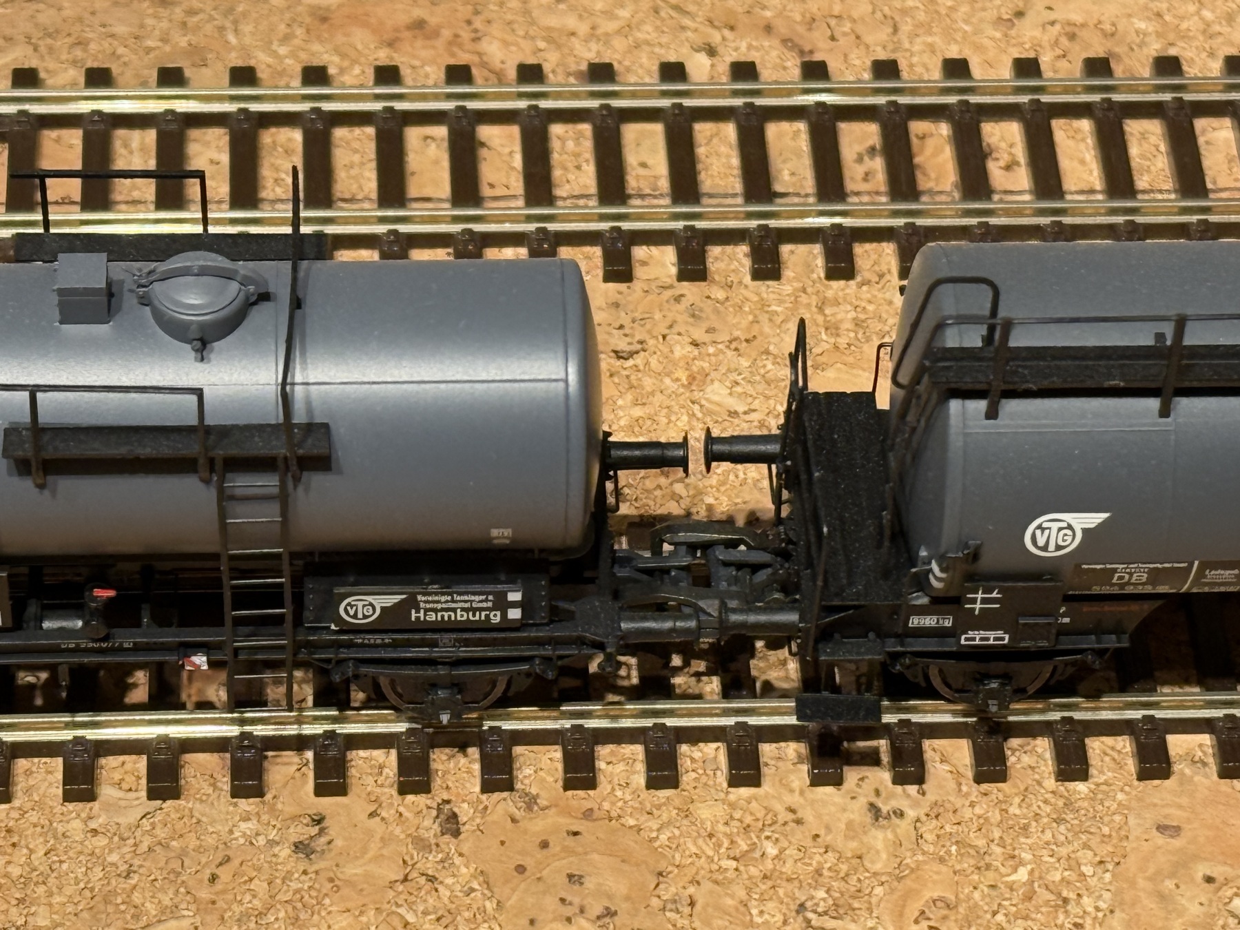

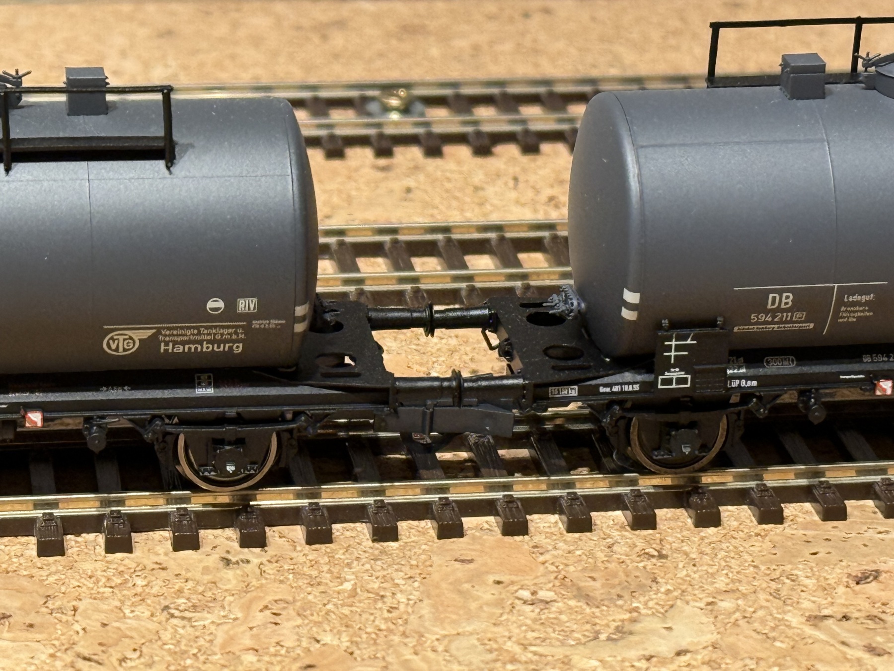

Heb even twee foto’s gemaakt van Brawa ketelwagens. Onderstaand met Roco universal koppeling. Werkt prima, ook met rangeren, maar vind het nogal lomp ogen, zeker bij wat kleinere twee-assige wagons.
Onderstaand met Roco kortkoppelingen. Oogt aanzienlijk ‘luchtiger’, maar met (ont)koppelen lastiger.
Alle rijtuigen koppel ik sowieso met de Roco kortkoppelingen, voor goederenwagens heb ik nog geen definitieve keuze gemaakt.
Groet!
Michiel.
