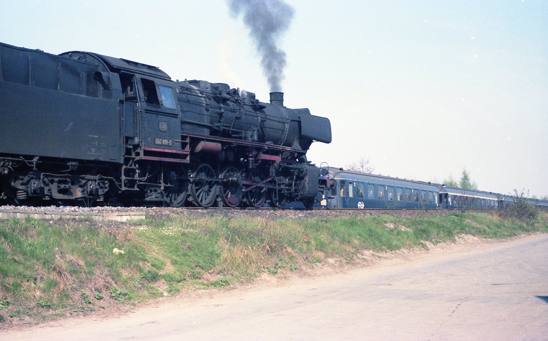

Deze foto heb ik al eerder eens laten zien:
Plan D (A's en B's) is tegelijkertijd met de stoom (hier de 050 919-0 van Bw Lehrte) uit de Harz verdwenen, met ingang van de zomerdienst 1976. Foto heb ik gemaakt te Bad Harzburg.
Dat betreft de 2244/2247 waar ze als stam inzaten. De facultatieve Bm in de 2240/2247 is een andere omloop. Als Frank er een plan D in heeft zien rijden is dat heel goed mogelijk. Ik zou een Plan N eerder verwachten omdat die net aangepast waren, niet allemaal in de Keulen nodig waren en vlak bij HvH op voorraad stonden.
