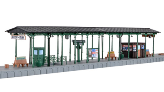

Dank allen voor de reacties, maar eerst even een plaatje van welke kappen ik op het oog heb.
Plaatje via Google: Kibri 39566 Perron 'Hofheim'
Had ik er eigenlijk direct even bij mogen zeggen. Nu hebben jullie prachtige voorbeelden getoond, maar van een andere overkapping.
Aangezien waarschijnlijk niemand zo,n dakje omgebouwd heeft, zou ik het zelf kunnen bedenken, door van de aanliggende kopse kanten een hoekje af te zagen, waardoor ze in de gewenste hoek aan elkaar komen. Desgewenst in het midden van een dakdeel ook een spitse punt er tussenuit zagen.
Mocht iemand een voorbeeld hiervan kunnen vinden, dan graag, anders ga ik er met mijn eigen vernuft tegenaan. Dat kan ook betekenen dat ik toch een recht perron bedenk, als het me allemaal teveel werk lijkt.

Aha, een perrondak met de kolommen dicht bij de perronrand. Dat is een situatie die vroeger vaak voorkwam, maar die ze tegenwoordig zo veel mogelijk vermijden.
Hier zie ik ook regenwaterbuizen tegen de kolommen, dus een mooie gelegenheid om die te gebruiken als voedingsleidingen voor de verlichting.

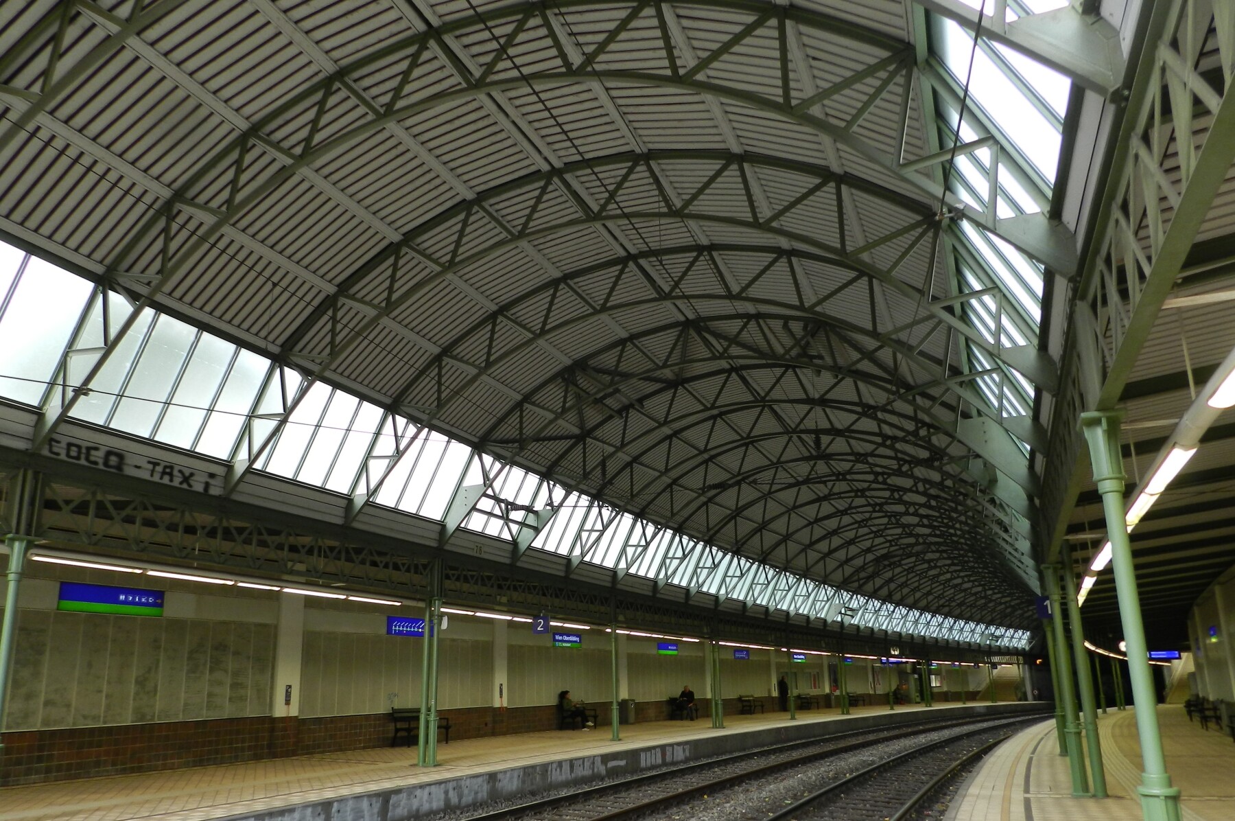

Dat vraag ik mij ook af voor zo'n perron met bogen . ( helaas moest ik het plaatje aanpassen ivm grote ervan )
