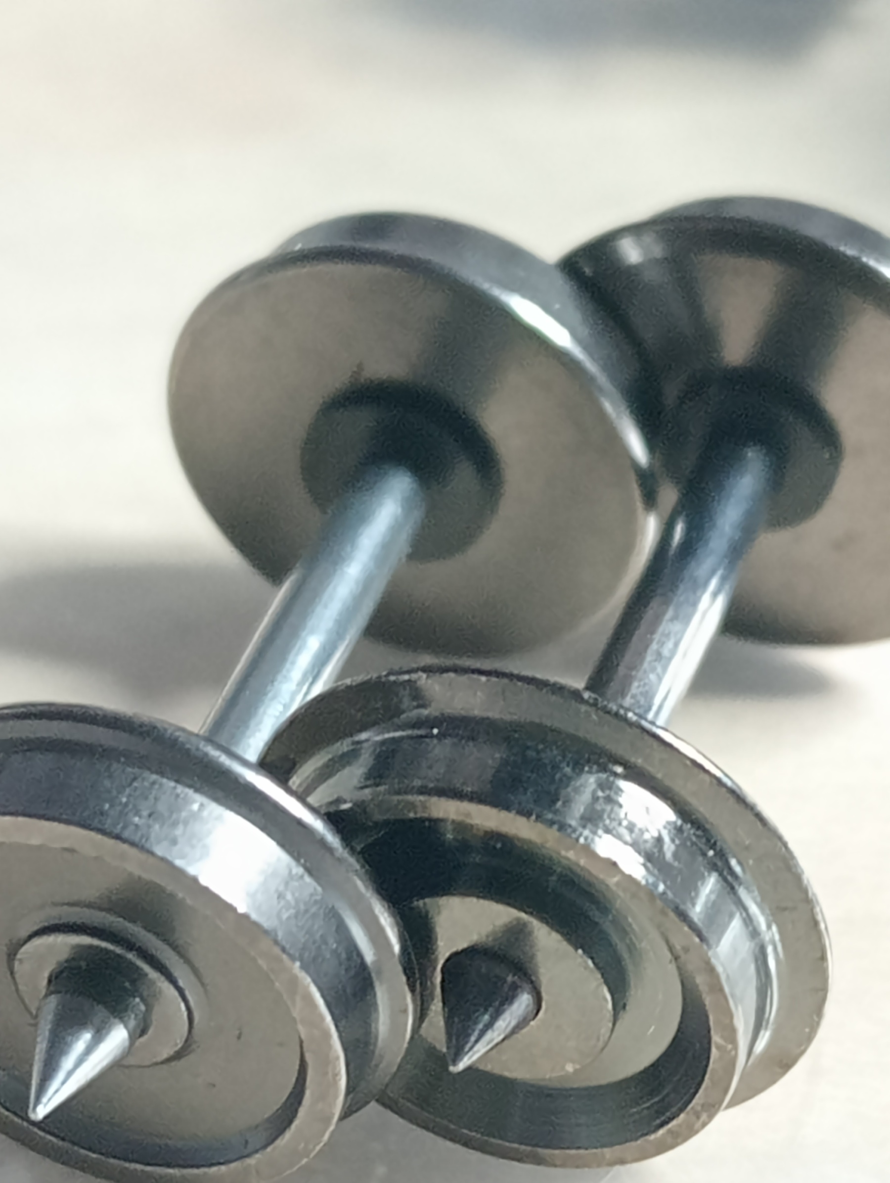

Ik heb 60 loks en honderden wagens op RP25 finescale. Alles rijdt zonder problemen over mijn modules. Maar dan wel met moderne rails. Het 1 kan niet zonder de ander
Mark D.

En finescale is nog mooier 8)

De tegenstelling RP-25 vs. NEM klopt niet. Volgens NEM mogen flenzen tussen 0,6 en 1,2 mm hoog zijn. Bij RP-25 zijn de flenzen 0,635 mm hoog (code 25). Dat valt dus binnen de range die NEM voorschrijft.
Als RP-25 wielen bij wissels in het puntstuk vallen dan klopt er iets niet aan de maatvoering. Of de speermaat van het wielstel is te klein, of de maten van het wissel zijn niet goed.
Als ze in het puntstuk vallen suggereert dat dat "gewone" wielen in het puntstuk op de flens rijden. Dat hoort niet, en het gebeurt volgens mij ook niet.
@Falkenberg: wat bedoel je met finescale? Voor mij ziet het er uit als RP-25, of is er toch nog een verschil?

Mooi, van welk merk zijn deze finescale wielen?

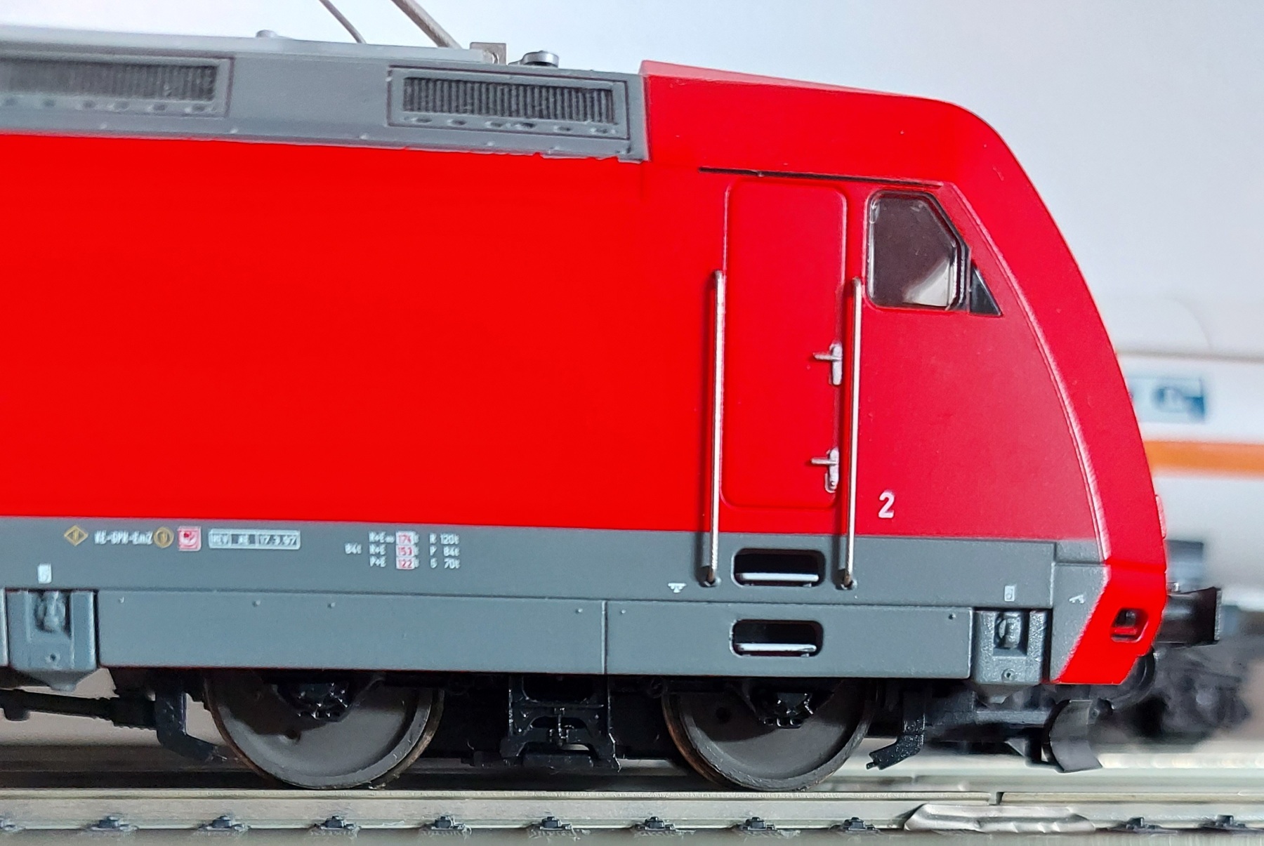

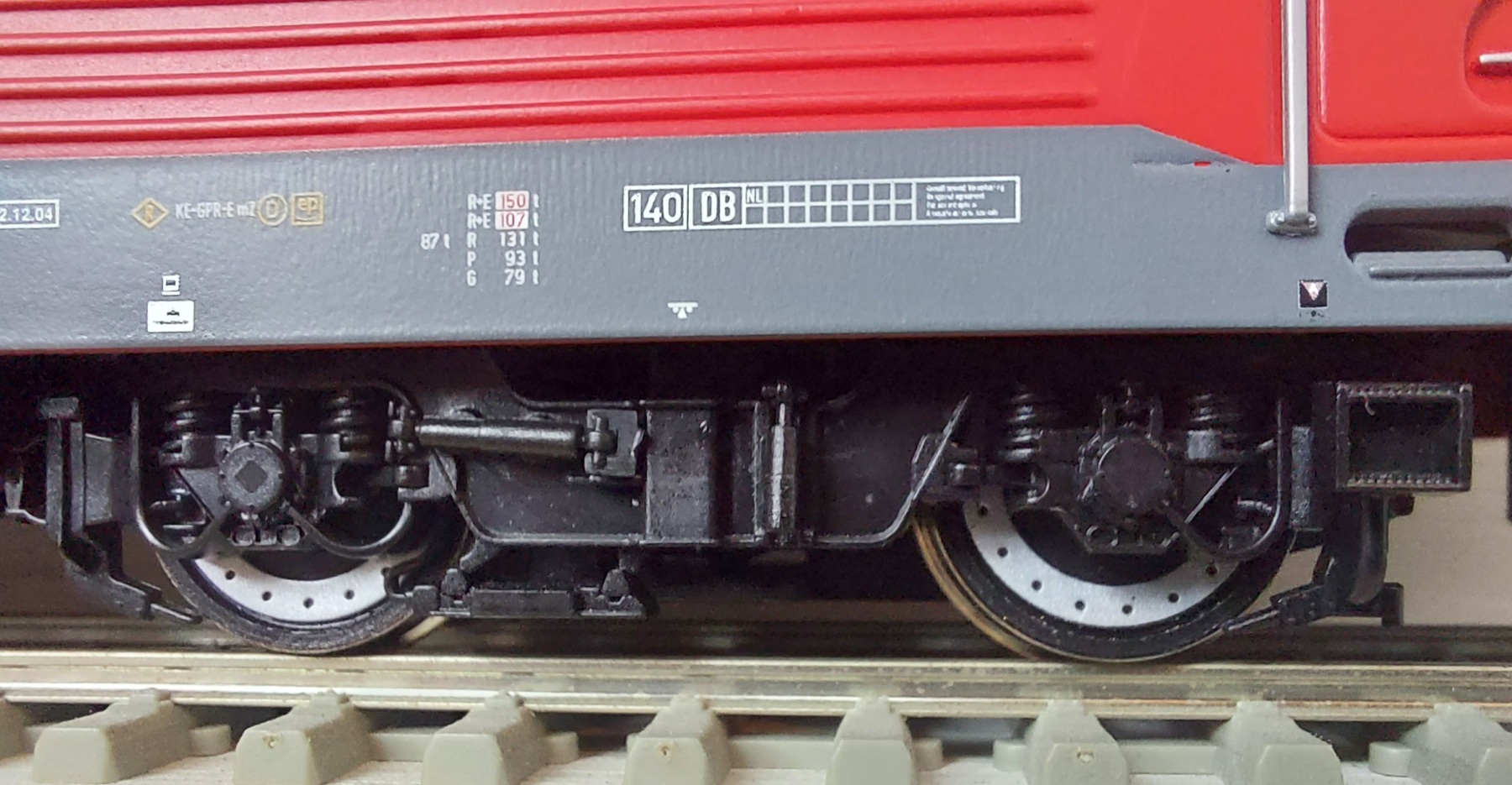

Mijn rails is Roco code 100 met slanke wissels.
Al mijn Amerikaans materieel heeft RP25-wielstellen en het Europese materieel voorzie ik ook van lagere flenzen.
Bij de wissels vallen ze inderdaad iets in de hartstukken, maar dat vind ik niet storend.
Bij mijn Baureihen 101 en 189 vallen de lagere flenzen meer op, dan bijvoorbeeld bij de Baureihe 103.
Nee Klaas, de discussie uit 2011 ga ik niet hier over doen.
