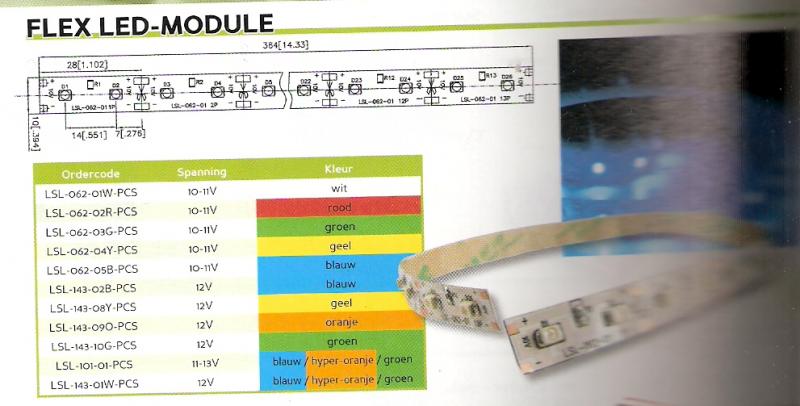

ik wil graag een LED-strip gaan schakelen uit mijn dekoder. Alles mooi en wel, maar ....
De strip wil 10 V en de decoder levert ongeveer 16 V. Hoe kan ik dit het beste doen ?
Gewoon een weerstand  ?   Deze methode is wel handig, kan dit echter, daar de stip bestaat uit LED's met voorweerstand in serie, die weer samen paralel staan, dus zo  +  weerstand  LED  LED  -   en zo in paralel.
Een zener ?  Ik ken wel zeners die dit kunnen, maar wat moet de bijbehoorende voorweerstand zijn (te maken met LED stroom ) en kan een Zener wel meer dan 100 mA aan (ik zie ze alleen van 1,3 W en met 10 V is dat net aan 130 mA)
Een stabilisator ?   waar vind ik er de ruimte voor, SMD  en bovendien zijn er dan condensatoren nodig, nog meer ruimteverbruik.
Diodes in serie ? heb er dan wel minstens 8 nodig (ong. 0,7 V per stuk, dus dat geeft bij 8 stuks, 5,6 volt eraf (10,5 V mag ook))

« Reactie #10 Gepost op: 25 May 2008, 13:10:46 »
Ik had in m'n eerste bericht gezegd:
De strip bestaat uit secties. Elke sectie moet op 10 of 11 Volt aangesloten zijn (de gele op 12 Volt).
Een sectie bestaat uit tussen de + en de -  uit 1 voorweerstand met 2 SMD-LED's in serie. Hier nog een plaatje.
https://images.beneluxspoor.net/bnls/Flexledplaat.jpg
Is dit duidelijk genoeg ? Meer weet ik op dit moment niet.

« Reactie #11 Gepost op: 25 May 2008, 13:15:51 »
Op dit moment 'digitale signaalbewerking' en 'dynamische regelsystemen'.
Hmm, maar gewone analoge elektronica met weerstandsnetwerken, opamps en RCL-tjes moet je toch ook wel hebben gehad? :)
(Ik studeer nl. ook elektro.)
Het handigste is om de weerstandswaarde even te veranderen. Als je de ledstrip in huis hebt kan je zelf wel wat metingen verrichten en conclusies trekken neem ik aan.

« Reactie #12 Gepost op: 25 May 2008, 14:32:05 »
De firma Riton Elektronica heeft kennelijk geen online catalogus. Ik kan hem tenminste niet vinden. Ook googelen op het typenummer levert niks op.
Maar dat is verder niet zo'n probleem. Het beste kun je het eerder gegeven advies van Wim volgen. Strip aansluiten op 10 volt, meten hoeveel stroom er dan loopt en aan de hand daarvan een voorschakelweerstand uitrekenen.

« Reactie #13 Gepost op: 25 May 2008, 15:45:12 »
Ook even gezocht op het nummer, in het typenummer staat de letter 'O' terwijl dit het cijfer '0' moet zijn:
LSL-143-08Y-PCS
LSL-062-01W-PCS
Bij bovenstaande links staan wat meer gegevens, zoals het opgenomen vermogen.
Links komen van http://www.velleman.be/nl/en/home/, en eventueel zoeken op "LSL"

« Reactie #14 Gepost op: 25 May 2008, 16:40:44 »
Nou, ik wou dus nu aan de reken, maar Hub heeft het al voor mij gedaan (voor de witte)
13 units tezamen verbruiken 3,2 W. Per unit is dat 25 mA.
De extra voorschakelweerstand bij 16V wordt: (16-10)/ 0,025 = 240 Ohm.
Neem een weerstand van 270 Ohm.
En voor de gele kom ik op :
13 units gebruiken 245 mA 12 V, dus dat maakt 18,8 mA per unit. Dus dat geeft per unit een voorweerstand van 4 / 0,0188 = 212 Ohm (weet niet de volgende standaardwaarde)
En voor elke unit extra (paralel) de weerstand door die waarde delen.
Voor een maximale stroom van 100 mA is de weerstand dus
wit :  4 Units : voorweerstand 60 Ohm. Een weerstand van 1/4 W is niet genoeg, ik heb dan een 1 W weerstand (er wordt 0,6 W gebruikt) nodig
Geel : 5 Units : voorweerstand ong 110 Ohm. Hier is ook een 1 W weerstand nodig.
