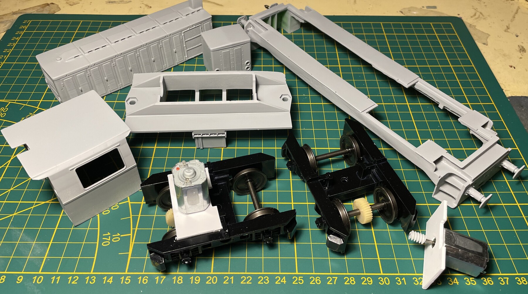

Ik vind het wel aardig om tussen de dioramabouw van "Les Billards du Vivarais" door eens wat anders beet te pakken. Het zelf bouwen van lokjes geeft bijzonder veel voldoening, dus daar gaat het hier over.
Nu heb ik niet het geduld en de tijd om dit zelf helemaal te tekenen/modelleren, maar er zijn wel modellen beschikbaar die op 3D-sites worden aangeboden of vrij zijn te downloaden. Een zeer fraaie komt van de hand van een  bekende bouwer (ik zeg slechts "Bassin") die op Thingiverse beschikbaar wordt gesteld.
Het is het model van een Fauvet Girel BB rangeerder. Ik heb het type gekozen wat Floris "vroege uitvoering" noemt. Nu gaat het wel een model in schaal 0 worden en daarmee kan ik niet de aandrijving van een donor lokje benutten wat Floris wel heeft gedaan. Dat hoeft geen belemmering te zijn, er is genoeg ruimte om op beide bogies een motor met vertraging te zetten.
inmiddels zijn alle onderdelen geprint en in de primer gezet. Eens kijken of het wat gaat worden.  :)

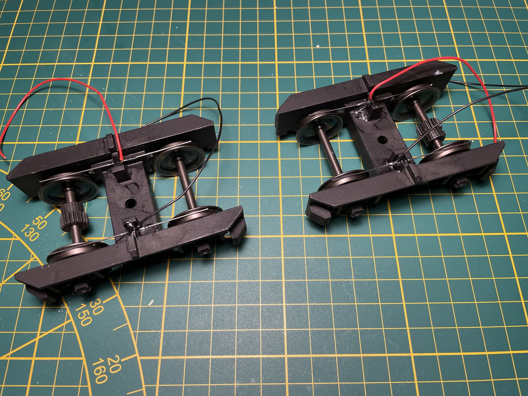

Verder met het onderstel:
op de bogies heb ik wat degelijker tandwielen op de wielassen gezet en stroomafnemers middels
verenstaal aangebracht. De wielstellen zijn van Schnellenkamp. Ze passen precies zonder lagering op het geprinte model van Floris.
« Laatst bewerkt op: 22 November 2024, 16:57:48 door Hans1963 »
vr. groet,  Hans

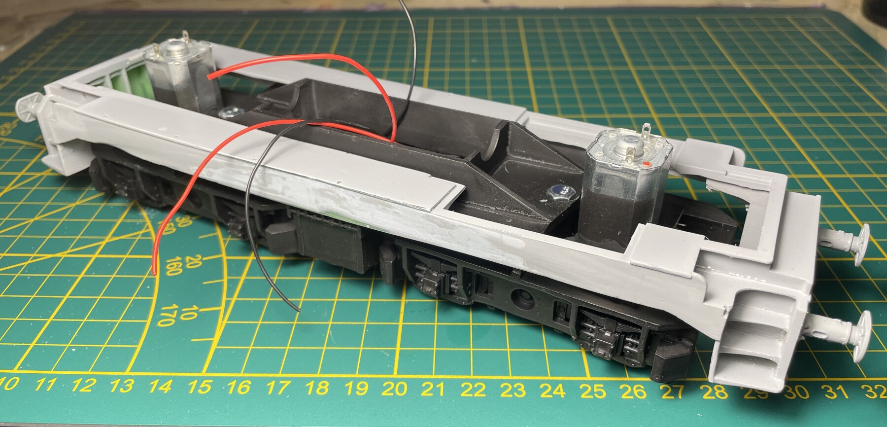

« Reactie #11 Gepost op: 27 November 2024, 20:41:50 »
Complete onderstel klaar.
vr. groet,  Hans

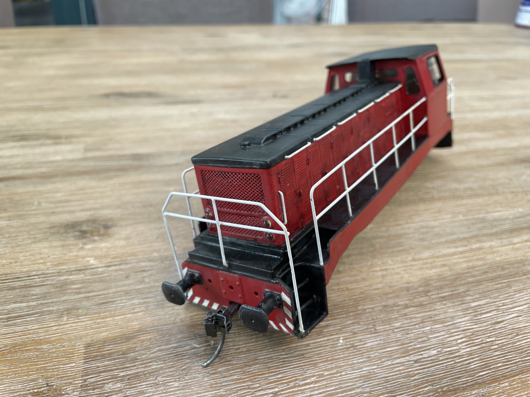

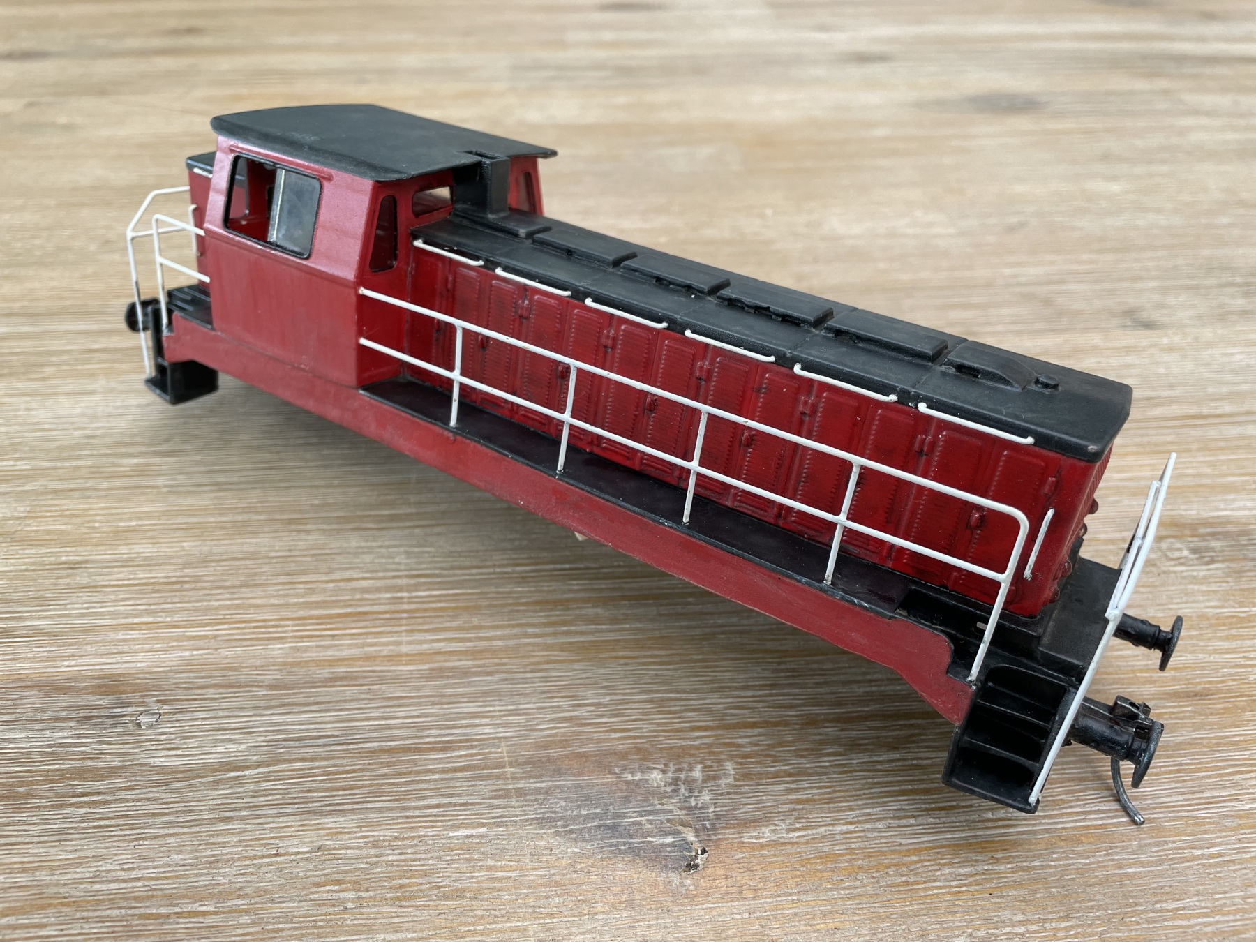

De kap is grotendeels klaar.  :D
In kleur gespoten en van enige vervuiling voorzien.
De handgrepen en hekwerken uit messingdraad. Floris heeft soldeer mallen bijgeleverd om te printen waarmee ze
exact op maat zijn te maken.
Kadee koppelingen eronder gezet en schrikstrepen aangebracht.
tijd voor de elektronische aansturing en verlichting.  :P
