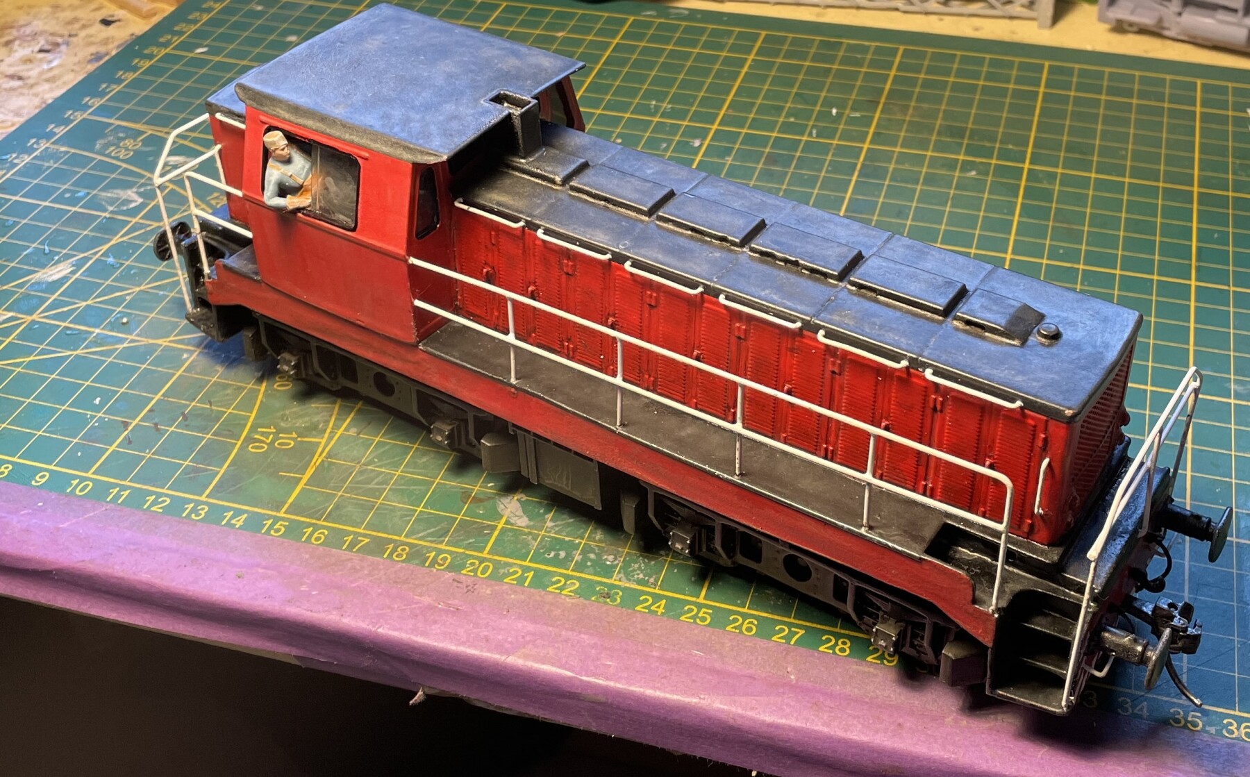

het schiet mooi op, even wat testrijden.
https://youtu.be/87PhW06LBcY
vr. groet, Hans

Nice, mooi geluid. De lampen staan te fel. Misschien mee dimmen dan lijkt het beter

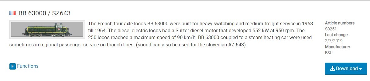

Esu locsound met onderstaand bestand.
vr. groet, Hans

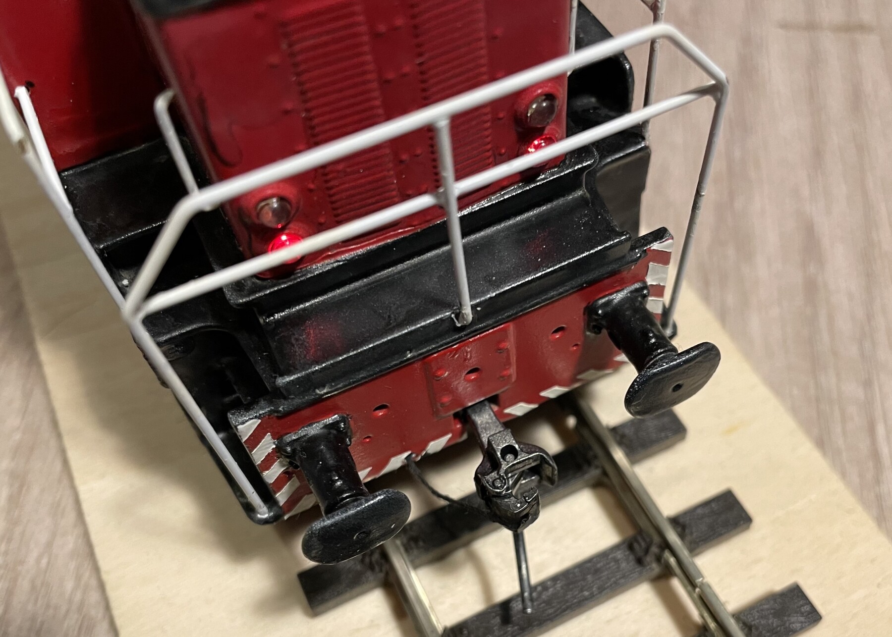

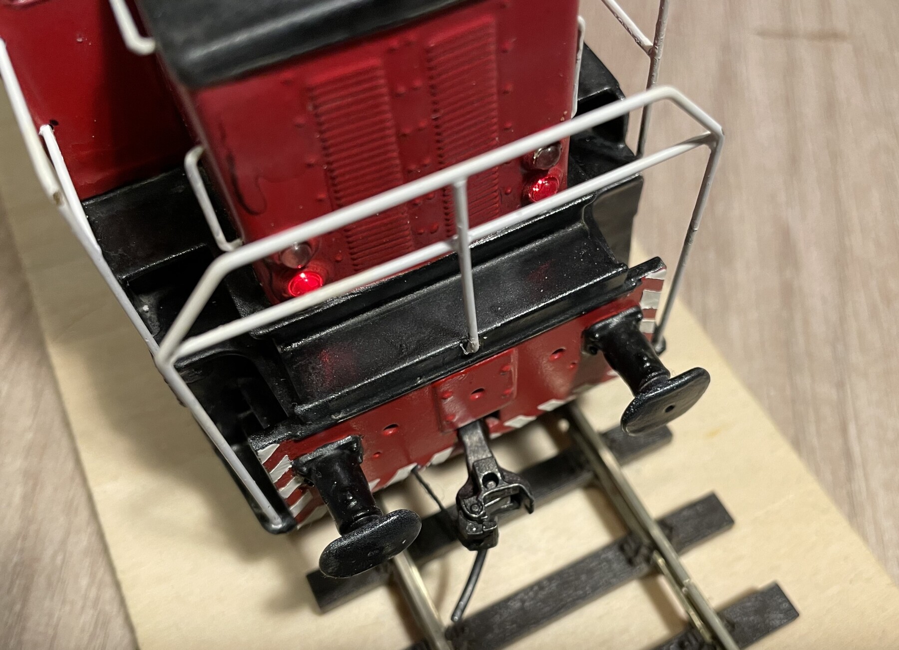

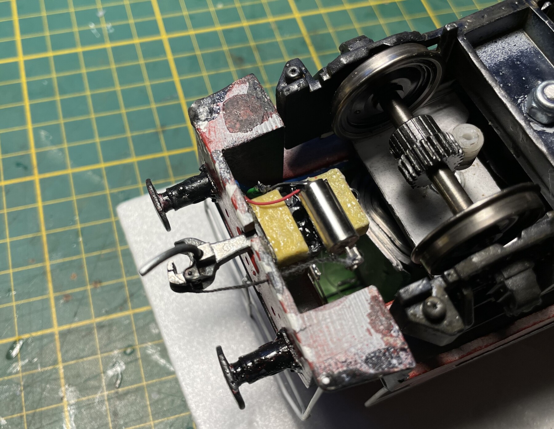

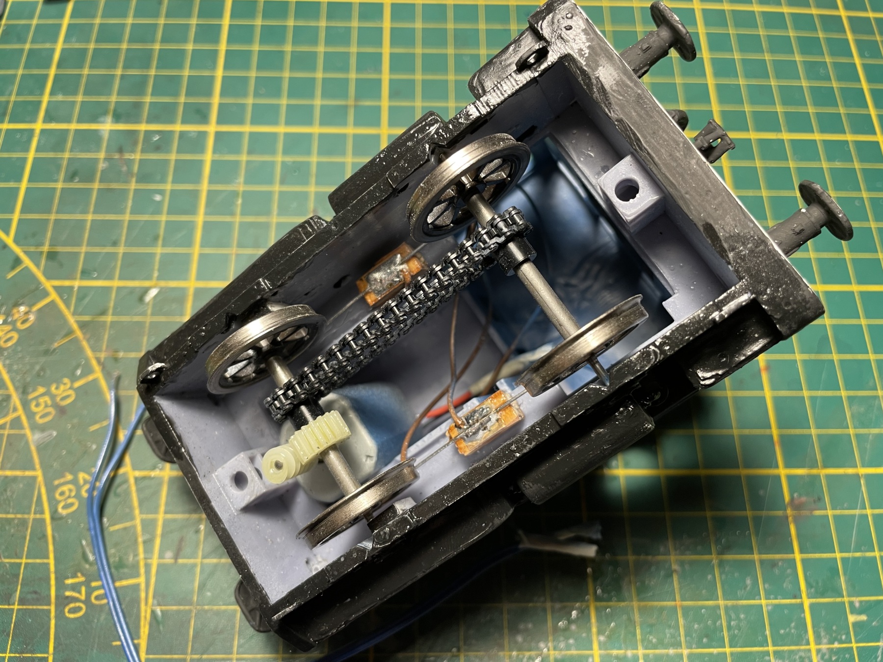

Het bouwverslag van Floris Dilz van "le Bassin" volgend kwam in april 2023 een idee naar voren om te kunnen ontkoppelen met Kadee zonder gebruik te maken van magneten (zie onder link). Dit is me bijgebleven met het idee, daar kan ik wel een keer wat mee.
https://forum.modelspoormagazine.be/index.php?topic=22026.msg504857;topicseen#msg504857
Ik heb dat nu gerealiseerd in schaal 0, waarbij het toch wel een stuk eenvoudiger is.
Benodigd is een micromotor (besteld bij de Chinezen) welke direct aan de koppeling gelijmd kan worden.
aansturen door Aux1 van de decoder en de koppeling wordt keurig open getrokken.
tof idee Floris, het gedoe met magneten is voorbij.
vr. groet, Hans

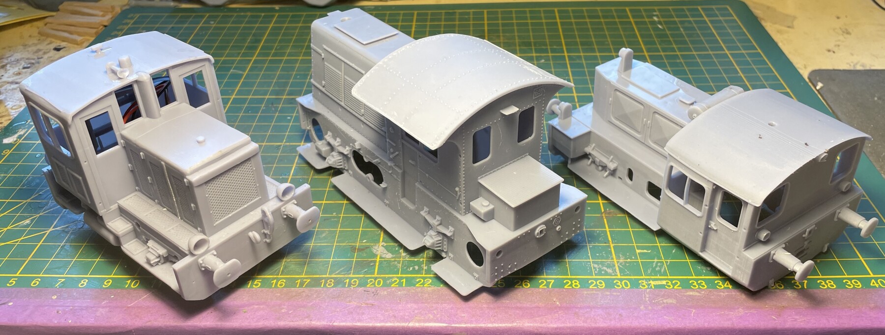

zoo, de Fauvet is afgerond, de laatste attributen zijn eraan gehangen.
tijd voor een volgende shunter.
maar welke eerst, de kleine Fransoos, de Nederlander of de Duitser?
wie weet overigens de juiste Ral kleuren van deze rangeerders en dan wel
in de volgende kleurstellingen: de Y2100 in blauw, de Sik in groen en de Kof II in rood.
vr. groet, Hans

Ik ben op zoek naar onderstaande transmissie kettingen met tandwielen.
Micro-modele heeft ze al enige tijd niet op voorraad en de Zwitserse tak van dit bedrijf levert niet buiten de landsgrenzen. Wie weet een andere leverancier?
https://micro-modele.fr/fr/transmission-a-chaine/5678-kit-transmission-a-chaine-1-chaine-l-155-mm-2-pignons-1-8-a-8-dents.html
vr. groet, Hans

https://slatersplastikard.com/linePage.php?sfx=JPG&pid=CD01
https://www.swiftsixteen.co.uk/product-page/delrin-chain-set
https://www.phoenix-paints.co.uk/products/delrin-chain
Ik heb deze ketting gebruikt in mijn oersik
Denk dezelfde

Re: Fauvet Girel BB in 0
Reactie #25 Gepost op:
21 December 2024, 16:20:36 »
Bedankt Cor, dat zijn ze idd denk ik.
ik ga ze gebruiken voor de aandrijvingen van de geprinte shunters.
eens kijken of er ook tandwielen zijn met globaal 10 tanden en 1/8 boring.
vr. groet, Hans

Nog even lopen zoeken , dan denk ik dat deze het ook is
https://eu.robotshop.com/nl/products/servocity-01227-pitch-plastic-ketting
Wat denk ik dit de leverancier is
https://www.servocity.com/0-1227-pitch-plastic-chain/
Cor

https://www.servocity.com/0-1227-pitch-press-fit-nylon-sprockets/
Die zijn er dus

21 December 2024, 18:08:09 »
Top zeg,
bestelling gedaan bij Robotshop, bij alle andere sites werd ik niet blij van de verzendkosten.
vr. groet, Hans

Reinout heeft op mijn verzoek de titel wat aangepast. Er staat dus niks meer in de weg om de volgende shunter aan te pakken. de kleine Franse Y2100 heeft een aandrijving gekregen.
vr. groet, Hans
