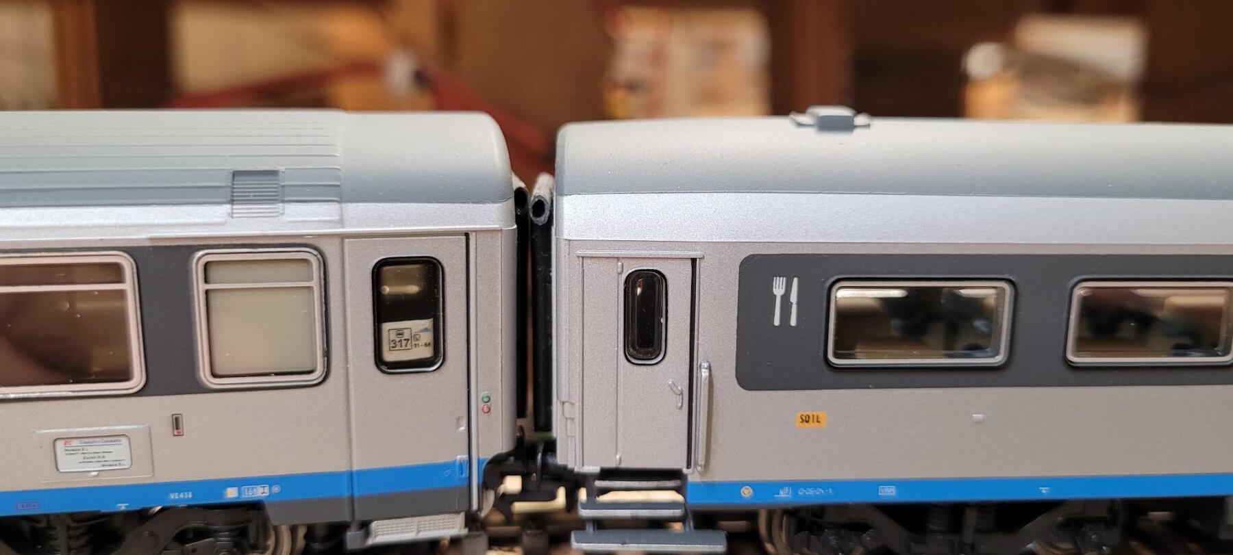

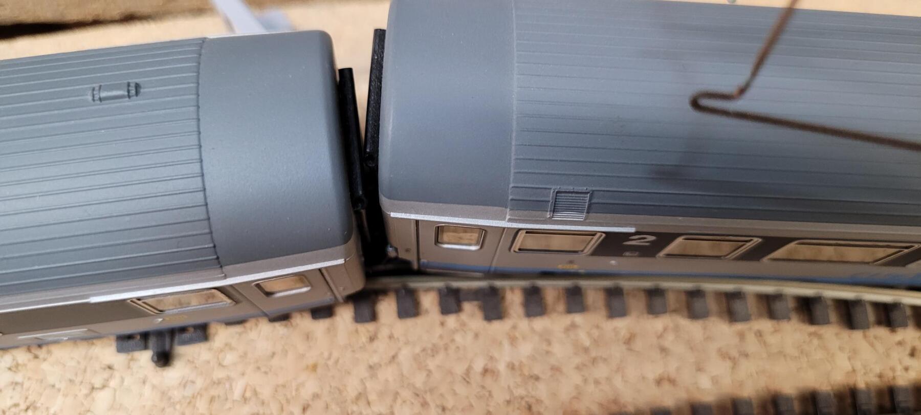

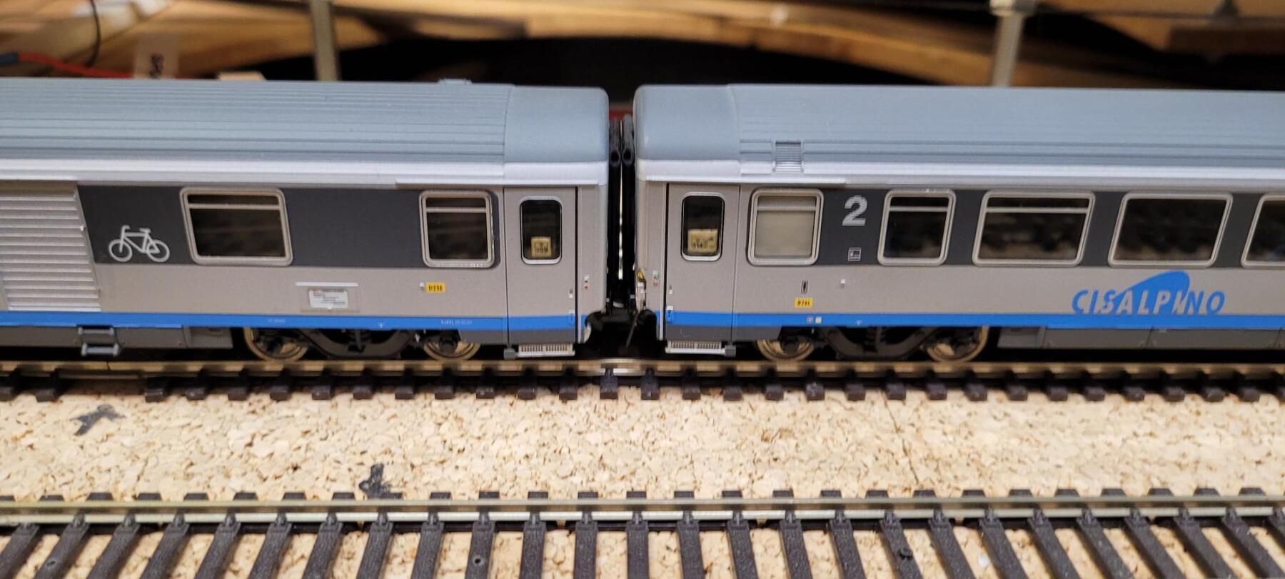

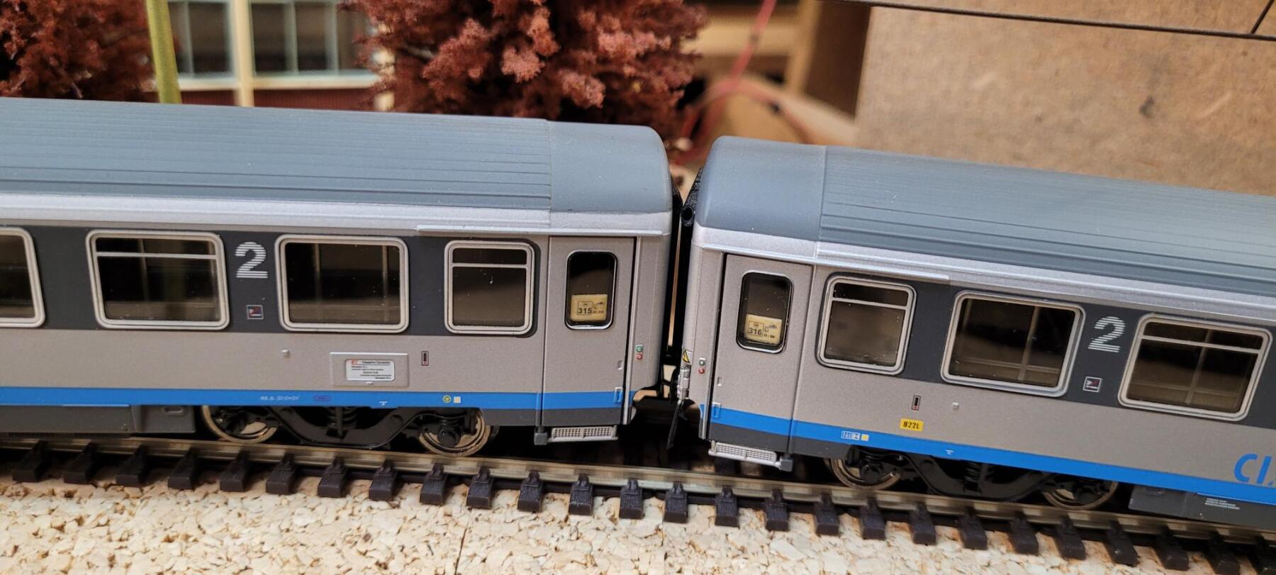

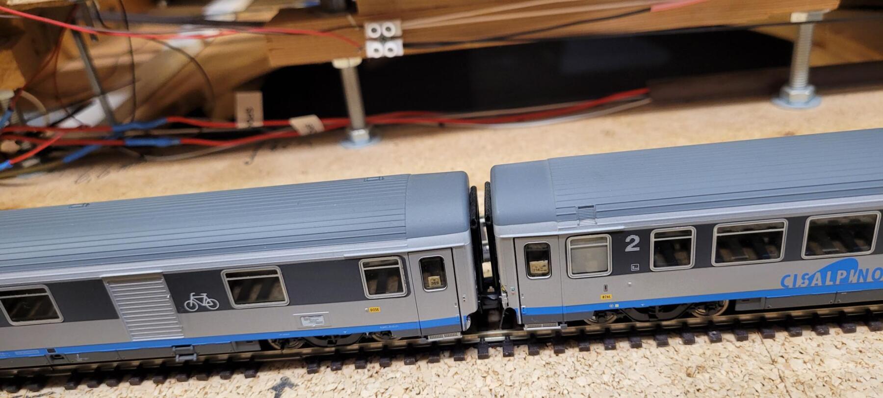

Heb 8 personen wagons van ACME van de Cisalpino.
Deze koppelen extreem kort en enkel met de Roco universeel kortkoppeling kunnen deze koppelen ( Fleischmann Profi of Marklin KK krijgen de wagens zelfs nie aangekoppeld)
Probleem stelt zicht dat bij 2 van 8 wagons deze steeds ontsporen , zelfs in ruime bochten. Anderen lopen wel door.
Bij recht stuk is er een klein beetste speling tussen de buffers en balgen maar in bochten is dit amper nog 1 mm of quasi echt balg tegen balg
Heb de indruk dat alles dan ook zeer krap bemeten is geweest door ACME
Iemand ook deze ervaring en tips hoe dit eventueel op te lossen ?

Het gaat hier om de set ACME 55002 + 55003 + 2 extra uitbreidingswagens
Foto's zeggen misschien wat meer wat er precies gebeurt.
Ook met de starre brawa koppelingen krijg ik ze niet gekoppeld
laatste foto geeft een idee van de boogstralen dus zal niet aan te krappe bochten liggen ;-)
Petdig1
