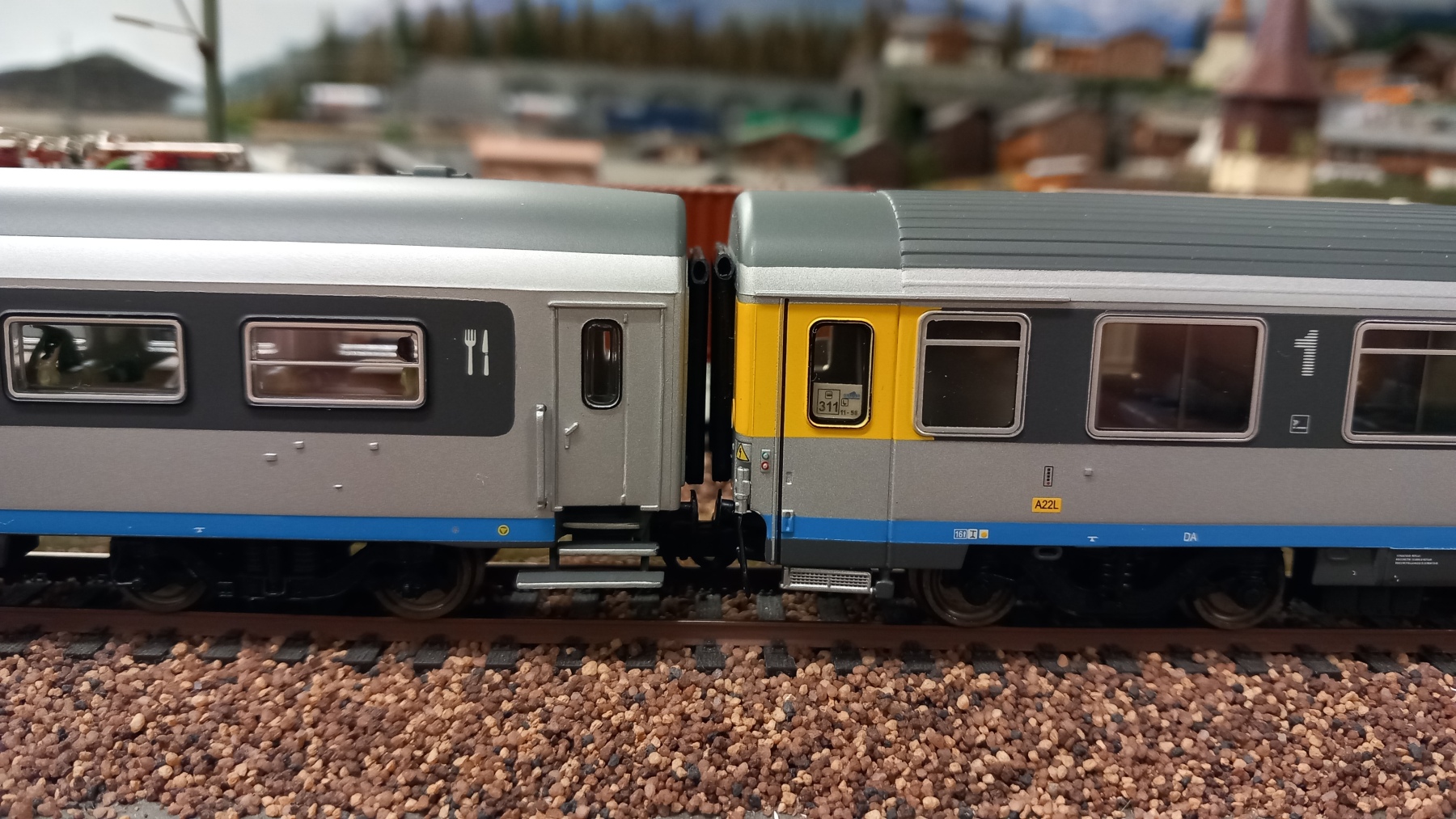

Kun je de balgen makkelijk verwijderen? Test eens of dan het ontsporen ook nog gebeurt, beetje mogelijke oorzaken elimineren...

Ik heb mijn rijtuigen nog eens op de baan gezet, en ze rijden zonder problemen (met Roco kortkoppelingen). Zowel door scherpe als door zwakke bochten. Zelfs probleemloos door een S bocht.
Zo te zien zijn de koppelingsschachten bij mij helemaal origineel en is er niet mee geknutseld (zou ook vreemd zijn aangezien ik de eerste eigenaar ben).
Bij jou lijkt het wel of ze in de bocht rechtuit blijven hangen. Misschien gaan ze toch niet helemaal soepel zodra er 2 rijtuigen gekoppeld zijn. Zet eens 2 gekoppelde rijtuigen op een gladde tafel en probeer ze te bewegen, de koppelingen moeten dan heel soepel vrij kunnen bewegen.

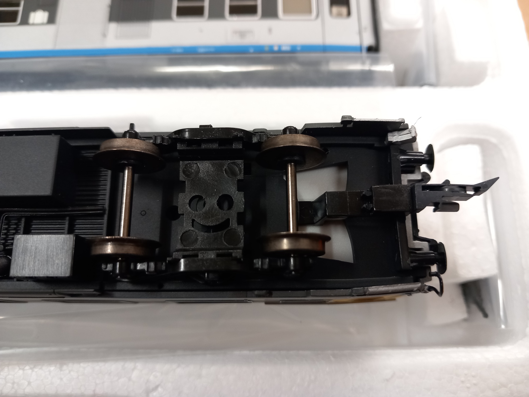

Hallo Eddy,
Alles beweegt soepel en zonder problemen. Ook bij mij zijn de koppelingsschachten origineel.
Enkel met de Roco universeel koppeling krijg ik ze gekoppeld en sommige wagons komen ook hier dan net een mm of 2 tekort om gewoon te koppelen.
Van het WE met 2 wagons die problemen bleven geven uiteidelijk de kortkoppelingen een mm uit de schacht laten steken en deze gefixeerd met lijm zoals iemand al eerder adviseerde
Op die manier 2 mm gewonnen en lijkt nu voorlopig goed te gaan.
