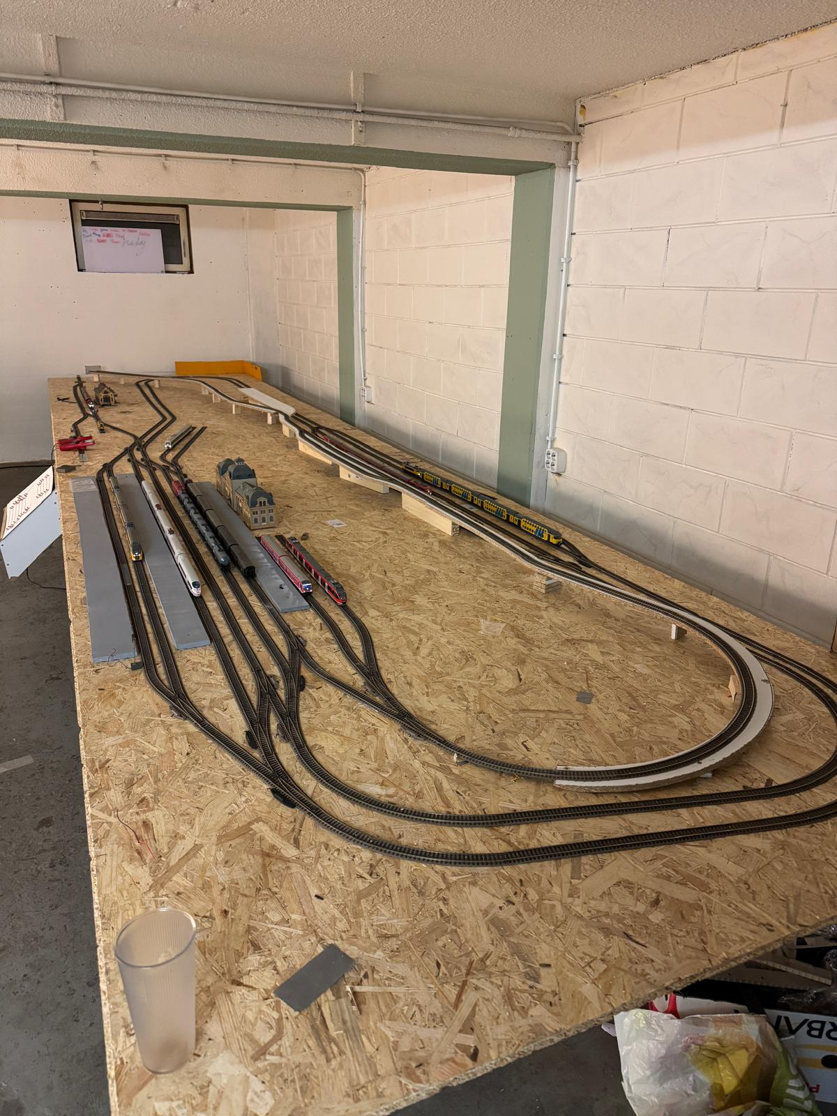

Beste allemaal,
Ik zal beginnen met een klein voorstel rondje.
Mijn naam is David en ik ben 20 jaar. Sinds mijn 7e ben ik al druk in de weer met modeltreinen. Gezien ik veel te impulsief ben is de verzameling al meerdere malen op marktplaats geeindigd maar deze keer wil ik het weer helemaal oppakken
Ik heb dan ook het een en ander al aangeschaft en heb ik ondertussen ook al een flinke tafel in elkaar gezet.
Nu is het probleem alleen dat mijn creativiteit bij het ontwepen van modelbanen en baanplannen zeer matig is al zeg ik het zelf. Ik kom er simpelweg niet uit wat ik nou precies wil.
Na verschillende plannen zelf gemaakt te hebben geef ik het nu ook weer op ;)
Graag vraag ik jullie advies voor het ontwerpen van een baanplan.
Zelf werk ik met de fleischmann profirails lijn, die mij erg bevalt.

Ik zal nog even een foto bijvoegen voor de afmetingen

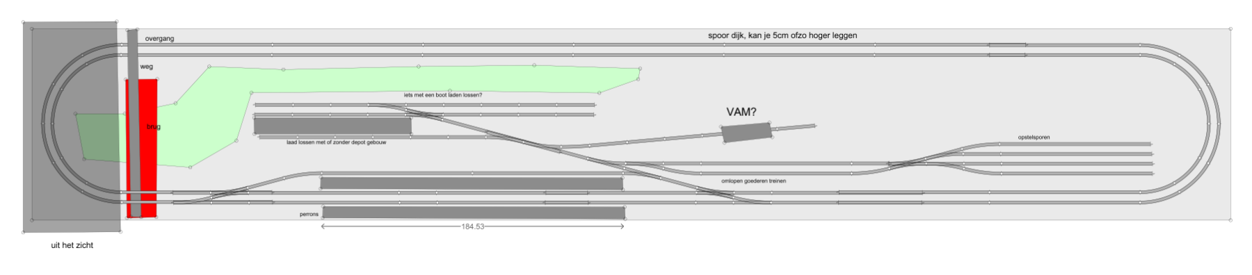

Was ff aan het spelen in de pauze.
Station met 3 perrons sporen, verder kan je suf rangeren zonder op het rangeerdeel zonder een van je perronssporen te belemmeren
Dat dijkje aan de achterkant zou je iets hoger kunnen leggen. Beetje stijgen in de bocht.
Wat inspiratie betreft, misschien dat hier iets leuk voor je in staat.

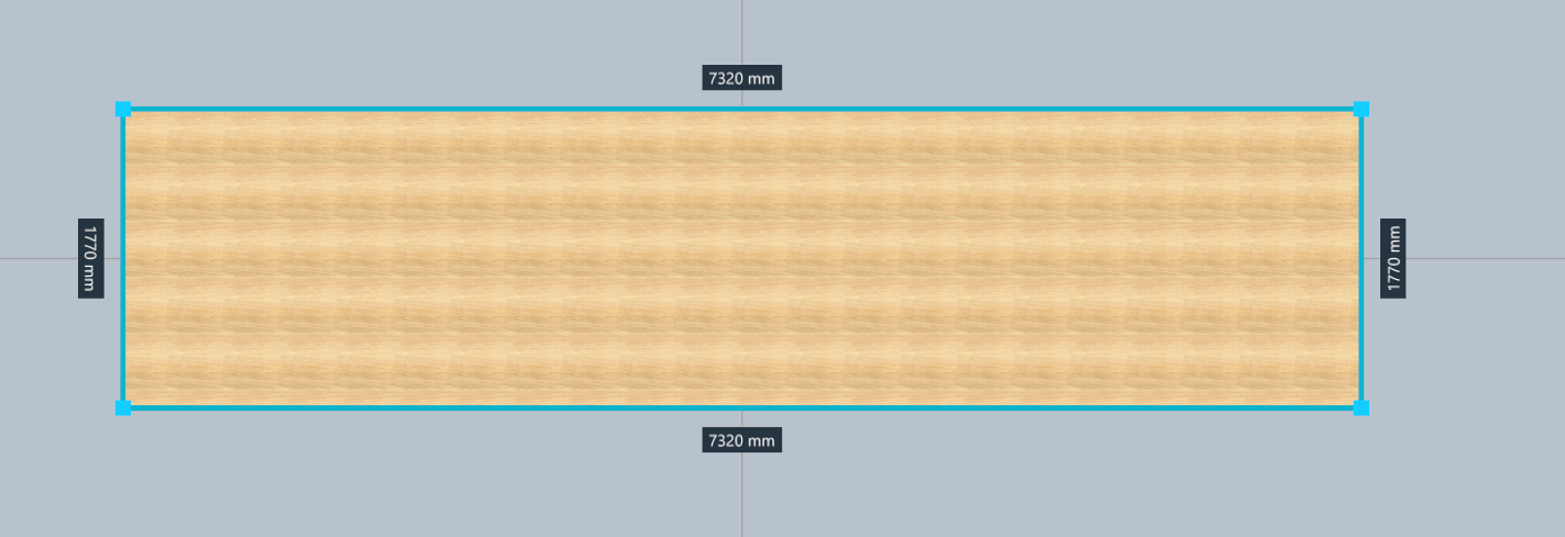

Even een vraagje.Je tekening betreft een ruimte van 1,70x7,30 of een tafel van 1,70x7,30?
Groet Meino
  • Berichten: 18964
  • Modelrailroading is fun!
    • Team USA Metusa Junction
Re: Starten van een nieuwe nederlandse modelbaan
« Reactie #6 Gepost op: 14 November 2024, 11:20:41 »
Zo te zien een bruine tafel in een grotere ruimte:
Zo zie ik het... maar het kan natuurlijk anders zijn :)

Zeker bij een dermate grote lengte/ruimte, is bereikbaarheid wel een ding.
Wijze woorden idd. Ik had daarom ook geen fancy dingen tegen de achterkant gekrabbeld. Ik dacht dat je met een poetswagen in combinatie met daar niet stoppen de kans zo klein zo maken op uitval dat het het risico waard zou zijn. risico = kans x effect (geleerd op heftruck cursus)
Je kan 1 daalspoor maken achter de spoordijk. Ik denk dat je tot 30~35cm onder je station op die wijze een schaduwstation kan aanbrengen. Ik had laatst dit plan gemaakt voor iemand.
https://forum.beneluxspoor.net/index.php?topic=112942.msg3222502496#msg3222502496
Omdat dit schaduwstation niet hoger was dan 10cm, liggen alle wissels aan de voorzijde zodat de beste kerel redelijk makkelijk een ontsporing zou kunnen voorkomen. Deze baan is wel ook aanzienlijk kleiner dan de jouwe.

« Reactie #12 Gepost op: 14 November 2024, 13:55:55 »
Goedemiddag allemaal,
Allereerst bedankt voor al jullie tips,
Ik rijd inderdaad in de schaal H0. Zelf ben ik erg van het rijden en het rangeren dus zal een schaduwstaion inderdaad niet verkeerd zijn.
De tafel zelf staat met zijn smalle kant tegen 1 muur aan waardoor ik er van alle kanten bij kan. Ik bouw dit namelijk in de kelder op mijn werk en die is groot zat.
Eventueel zou ik er nog een L vorm baan van kunnen maken met een extra tafel op zijn kopse kant (links achter t.o.v. de foto) van 2,44 x 1,77.
Zo heeft het er bij mij bij gelegen met het beste baanplan wat ik zelf heb kunnen verzinnen. Hier waren alleen de enige problemen dat het station voor mij niet "logisch" in elkaar zat door het feit dat je niet van elk spoor naar de binnenste of buitenste baan kon rijden/rangeren. Vandaar dat dat plan alweer geschrapt is.
