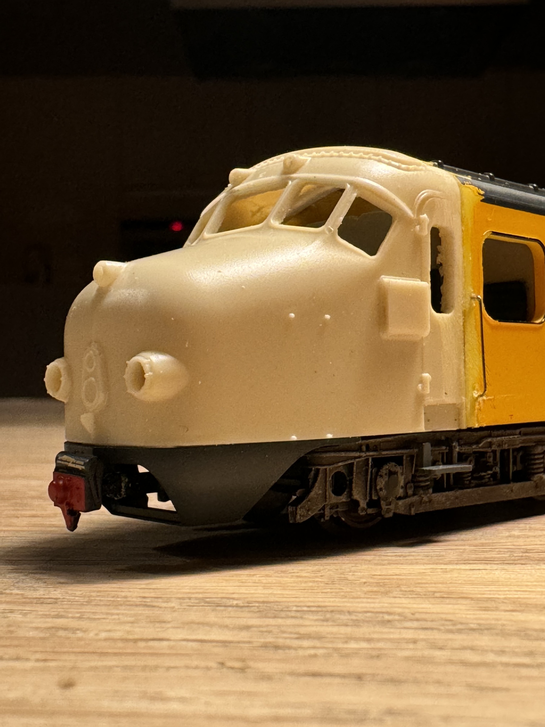

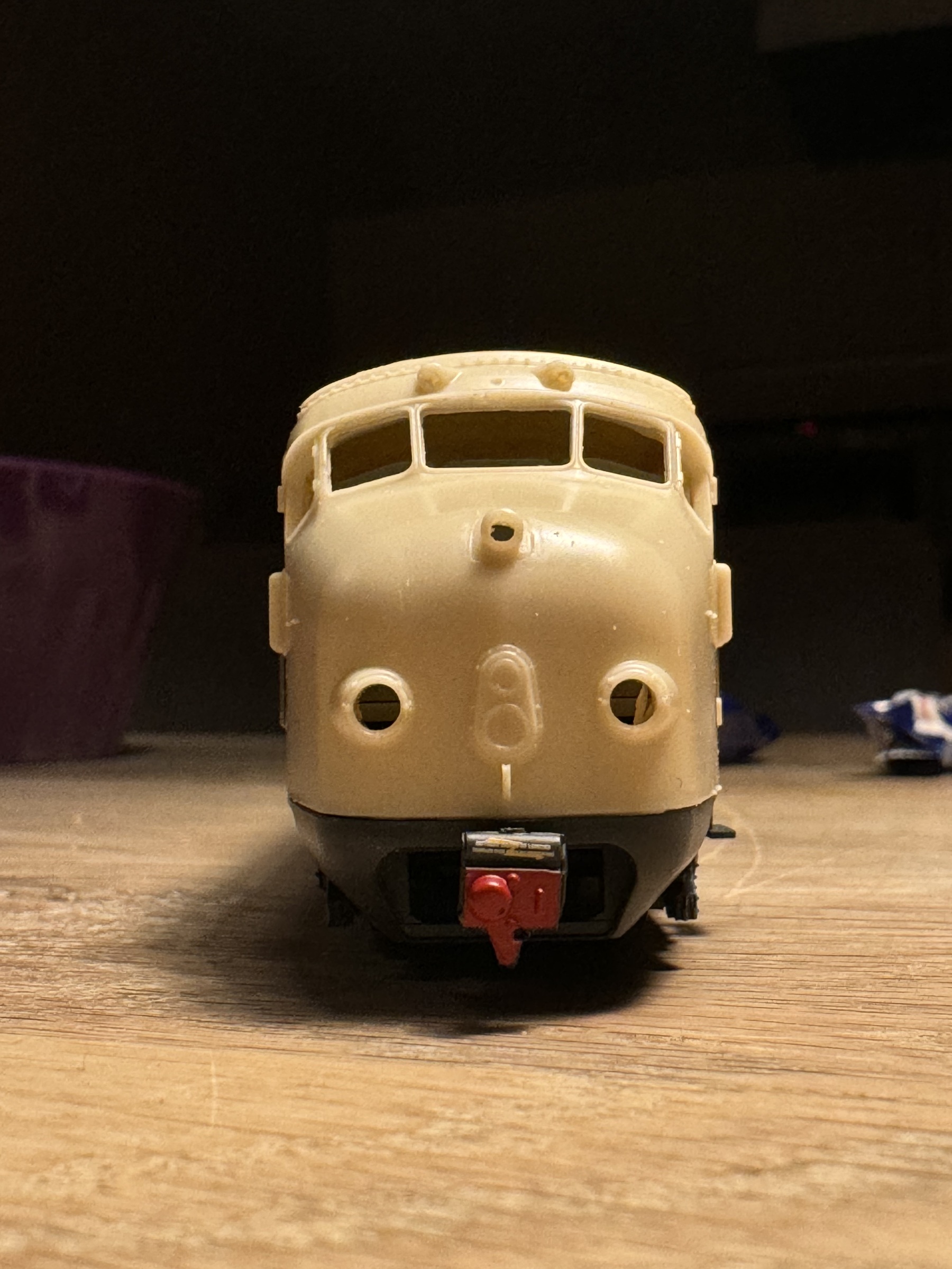

Voor degene die mij nog niet kennen ik ben Marlon, en heb op het forum een eigen draadje over het bouwen van mijn modelbaan. In dit draadje ga ik jullie meenemen in het ombouwproces van een Piko Mat 54 waarin de koppen vervangen worden door die van Artitec. Ik heb 2 jaar terug al een Piko Hondekop omgebouwd naar een Plan Q Hondekop, wat een replica is geworden van de 386 het Museum treinstel van het NSM. Mocht er interesse zijn in de foto's van de Plan Q laat het gerust weten. Het model wat ik dit keer ga bouwen is hoogswaarschijnlijk een Asbest 2tje en dan Groen met A sein.
zie hieronder de foto's van wat er al gedaan is.
Wat al goed te zien is, is dat ik de kopwand vervangen heb door de Artitec Mat 54 versie deze bevat veel meer detail. Enige afwerking volgt nog zoals het aanbrengen van Luchtleidingen etc.
Onderstaande foto laat goed zien wat het verschil is tussen de Artitec kop (Links) en originele Piko kop (Rechts)
word vervolgt  (y)
Groetjes Marlon

Marlon,
Netjes hoor (y)
Het neusje past dus goed op de kop?
Mocht de cabinedeur sneuvelen kan je altijd nog een FRIE deurtje er op zetten.
De kopwand vind ik beetje veel uitsteken, die zou volgens mij meer dieper moeten liggen. Maar zo goed ken ik de hondenkop nu ook weer niet.

Hee Rob,
Klopt het neusje past perfect de schortplaat van Piko aan de voorzijde sluit ook perfect aan de Artitec kop. Klopt scherp gezien van de kopwand die zit er nu los in en zal iets naar binnen geplaatst worden. Moet daar alleen nog even wat plastic van wegsnijden van de oude kopwand.
Voor de cabine deuren ga ik inderdaad eventueel de messingdeuren van Frie pakken die heb ik nog genoeg op voorraad liggen  (y)

Marlon,
Om de kopwand te verwijderen kan ik je een Proxxon met freesje aanbevelen  ;) Die maakt daar korte metten mee. Maar maak wel een vervangende dwarsverbinding, anders gaan de zijwanden zwabberen.
Voor de volgende kop zou ik proberen om de zaagsnede meer in de cabine deur te doen. Dan kan je met een FRIE deurtje de zaagnaad afdekken. Scheelt weer in plamuren.

Hee Rob,
Dat is zeker een goed idee, ga ik vanavond gelijk toepassen. Dat van de deur is een goed idee echter word de bak lengte dan net iets te kort waardoor de kap niet echt lekker op het onderstel past.
Groetjes Marlon

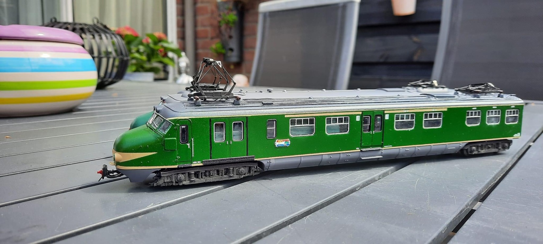

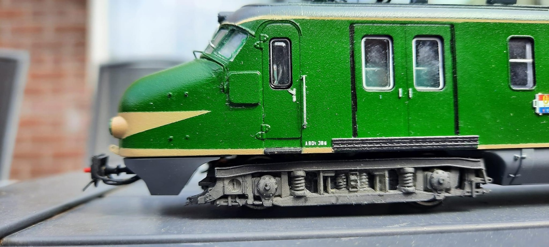

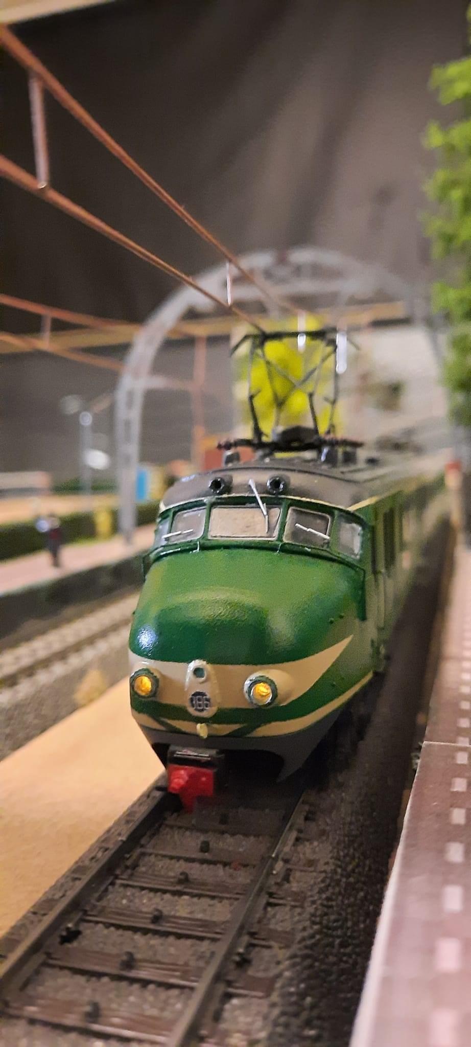

Aangezien Koen interesse had in een paar plaatjes van mijn Plan Q laat ik hieronder een 3 tal foto’s zien van de ABDk van de 386. Dit was nog tijdens de afrondings fase, maar het laat goed zien dat er van een Piko Hondekop echt wel wat mogelijk is. Bij dit model is de kop hetzelfde gebleven, echter zijn de raamspijlen zo gevijld dat er Artitec cabine ramen erin konden. Verder is de “beruchte” naad ook weg geplamuurd, en met wat draaistelzijkanten van Frie en nog wat meer onderdeeltjes kan je dan een prima model maken.
Groetjes Marlon (y)

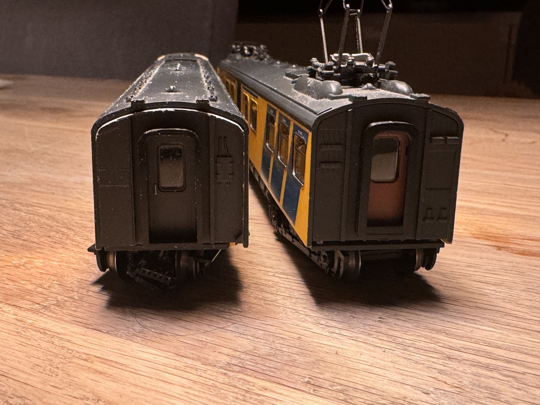

Gisteravond ben ik weer verder gegaan met het project. Op de beurs in Houten had ik vorig jaar bij Artitec een groot aantal afgedankte Hondekoppen gekocht. En dat werpt nu ze vruchten af, zo heb ik het nu voor elkaar gekregen om Artitec onderstellen te gebruiken wat gelijk een aantal voordelen bied. Hierdoor kan ik de ledprinten van Artitec 1 op 1 gebruiken, een mooier interieur, en gelijk een “degelijke” techniek wat betreft aandrijving en de mogelijkheid voor sound.
Hieronder staan weer een aantal update foto’s
Veel kijkplezier  (y)
Groetjes, Marlon
