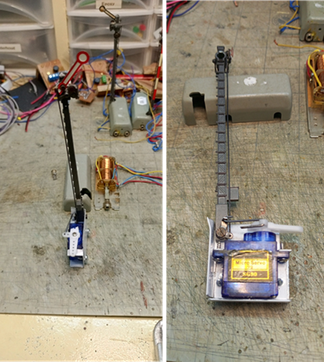

Nou eindelijk eens een echte updeet. In afwachting van de levering van de nieuwe 12V switched power supply maar eens aan het experimenteren gegaan met de armseinen. Heb nog een zooi van die Märklin dingen 7038 en 7040. Echter die spoelen aandrijving vind ik geen succes dus wil er een aantal ombouwen naar servo aandrijving. Ten eerste omdat dat langzaam omzet, wat veel mooier oogt en ten tweede omdat je ze dan kan alten bouncen. Wat nog realistischer overkomt. Dus moeten die lompe spoelen eraf en een servo ervoor in de plaats. Dat bespaart nogal wat ruimte. De originele basisplaat is wel mooi verchroomd maar dik en zwaar. Zoals alles bij Märklin, lomp. Daarom grijpen we maar weer terug op het aloude bekende aluprofiel waarmee zich alles laat ombouwen. En zo ziet het eerste prototype eruit.

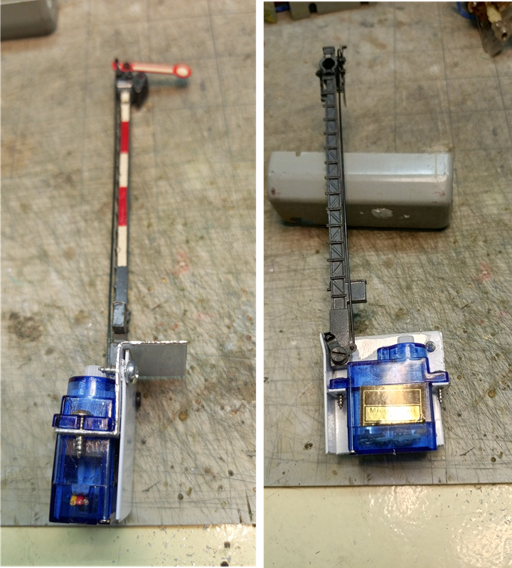

Toen het eerste prototypje klaar was zag ik al meteen verbeterpunten en heb die in het tweede prototype verwerkt. Voordelen daarvan zijn; minder materiaal benodigd, makkelijker en sneller te maken en, niet geheel onbelangrijk, eenvoudiger in te bouwen.
Je kan in deze twee dubbelplaten ook de verschillen zoeken maar helaas staat er geen mooie prijs voor klaar.

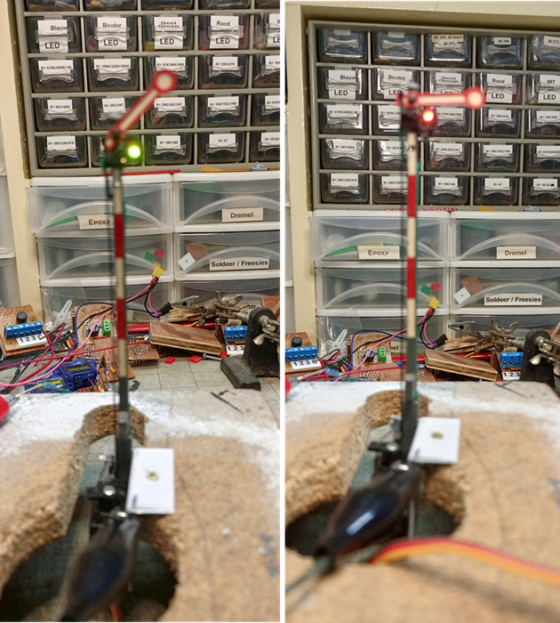

Afgelopen donderdagmiddag is de nieuwe power supply geleverd, Die heb ik vrijdagochtend meteen ingebouwd en de 12V voeding werkt weer naar behoren. Heb dus ettelijke wissels kunnen afstellen en controleren. Bij één daarvan moest ik vaststellen dat de spanning niet doorgevoerd werd van links naar rechts (andersom trouwens ook niet) op één railstaaf. Na uitbouw bleek een draadverbinding in het wissel losgekomen te zijn. Om dat weer vast te krijgen is een soldeerbout met hele fijne punt superhandig. In het andere geval smelt je een stuk van de bielsmat weg en dat moet niet de bedoeling zijn.
Tussendoor ook een LED in het armsein gepriegeld en de dummy servo vervangen door een werkend exemplaar.. Nu nog het spul aansluiten op een decoder dan kan er een video van gemaakt worden. Maar dat zal nog even moeten wachten. Eerst nog wat wissels afstellen en controleren. Maar een foto van het sein met verlichting heb ik wel.
