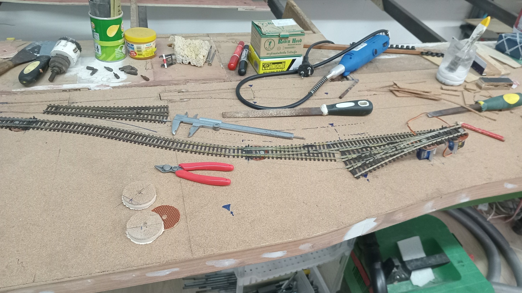

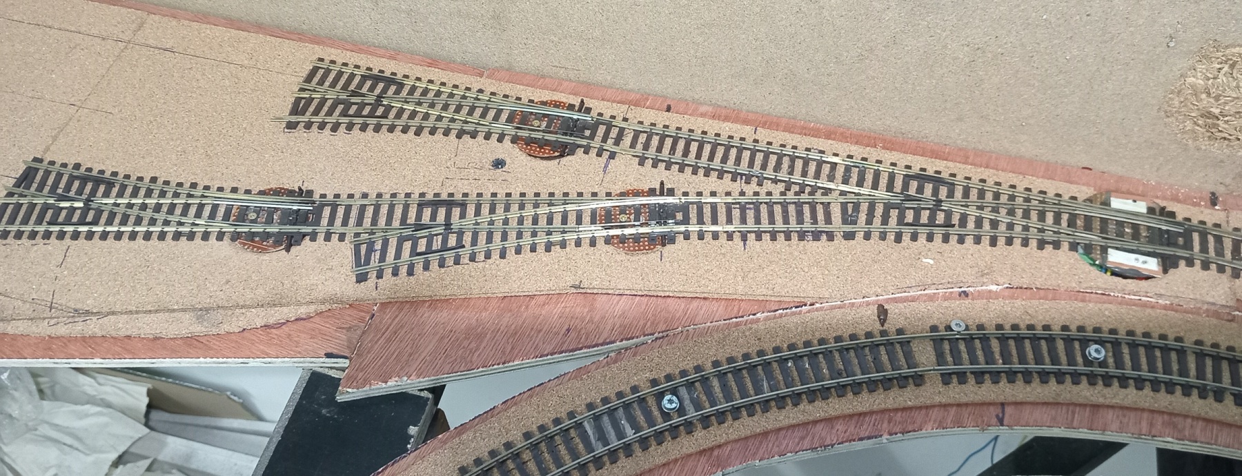

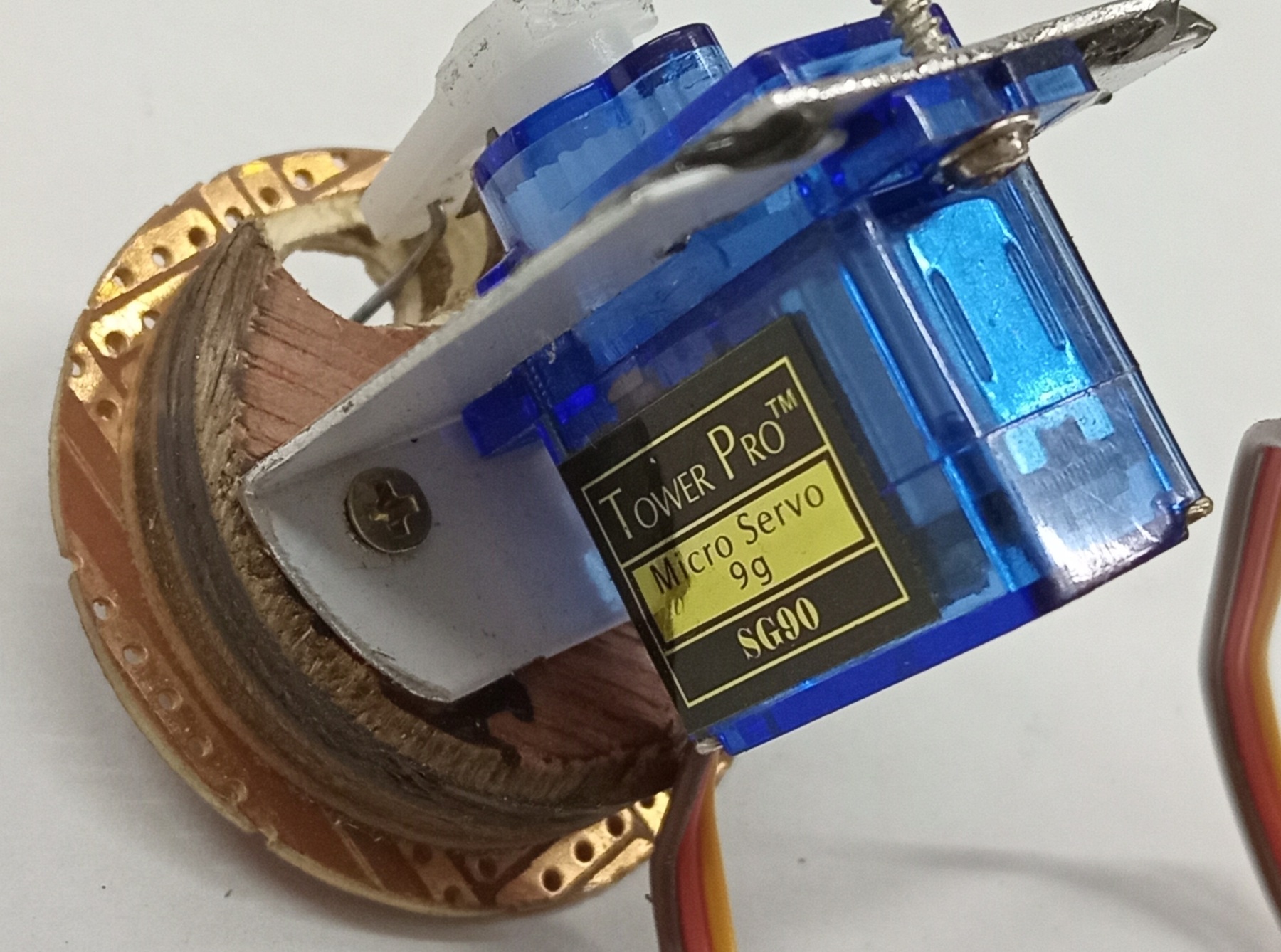

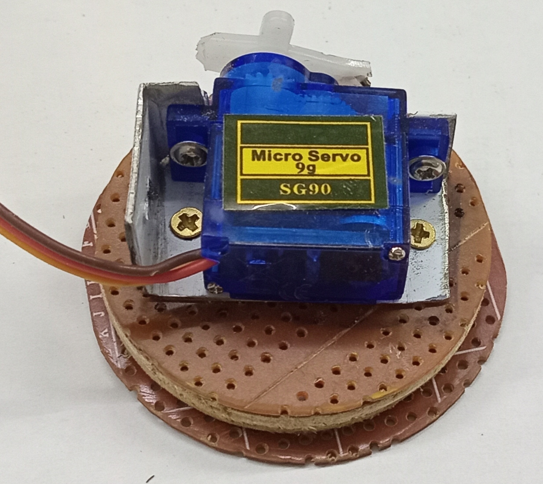

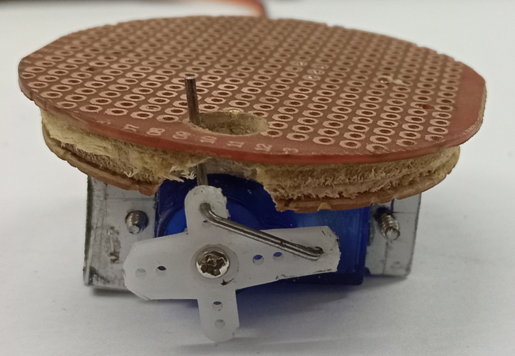

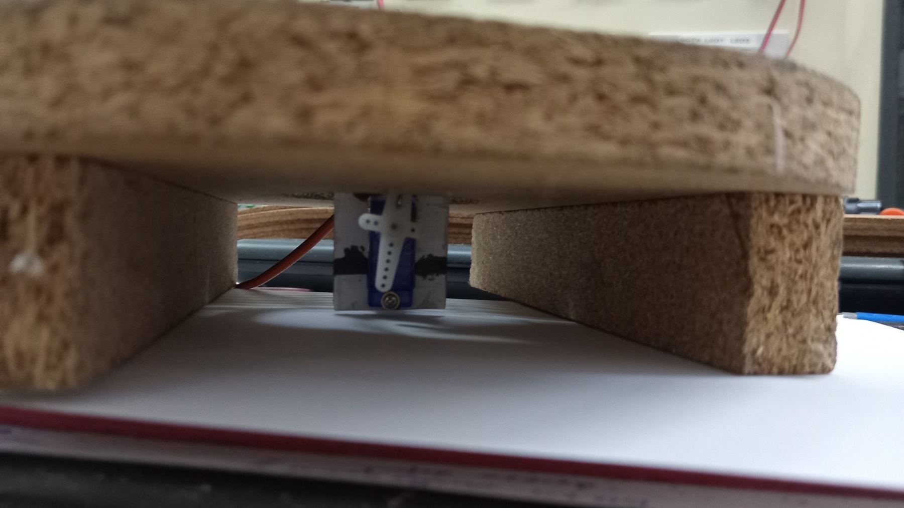

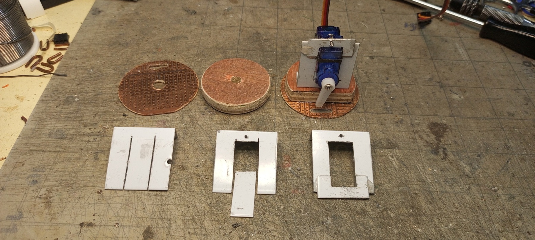

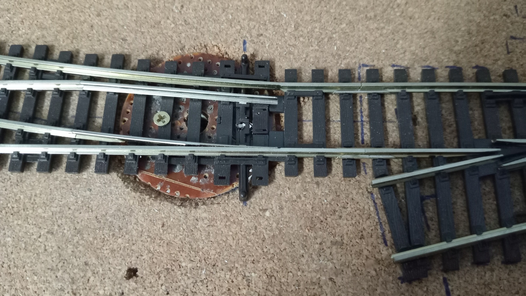

Nagenoeg alle wissels bedien ik met servomotoren, Een tiental met de MTB MP1 motor en een heel enkele met een magneet aandrijving (Peco PL-11E). Alle aandrijvingen monteer ik direct aan het wissel om een korte en directe overbrenging van de beweging te realiseren. Het grote voordeel hierbij is dat alle aandrijvingen op de werktafel geïnstalleerd en ingeregeld kunnen worden. Geen gepriegel en gestuntel onder de baan nodig.
Wel is het bij deze methode noodzakelijk om in de plaat een groter gat te boren (zagen) zodat de hele motor er in verzonken kan worden.  Voor een MTB motor bijvoorbeeld moet dit gat 52mm doorsnede hebben. Voor een rechtopstaande servomotor is 32mm voldoende. Wanneer de rechtopstaande variant te diep is gebruik ik een liggende variant. Dan moet het gat 50mm zijn. De gaten zaag ik uit met een komboor van de juiste diameter. Het center rondje wat uitgezaagd wordt gebruik ik dan als basis voor de servohouder. Hierop wordt een pertinax (PCB) rondje geplakt van een iets grotere diameter waarmee het uitgezaagde gat geheel afgedekt wordt.
Zoals hier te zien is:
De servo zelf wordt in een stukje alu hoekprofiel (35x10mm) gemonteerd waar de nodige uitsparingen in zijn gemaakt. Dit prodiel wordt met twee schroefjes op de basis bevestigd. Dit vergemakkelijkt het latere uitwisselen mocht dat noodzakelijk zijn.
Dit zijn de benodigde materialen in de diverse bewerkingsstadia bij elkaar:
En in samengebouwde toestand ziet dat er dan zo uit:
De servohouder wordt tijdelijk met een schroefje aan het wissel bevestigd. Zie eerste foto. Na het definitief verleggen in de baan wordt het geheel dan met wat houtlijm gefixeerd waarna het schroefje voor het ballasten verwijderd kan worden . En na het ballasten zie je er dan helemaal niets meer van.
En uiteindelijk ziet een wisselstraat er dan zo uit. De meest rechtse wissel is met een MP1 motor uitgerust. De andere drie zijn van een servo voorzien. Je ziet het iets grotere rondje bij de rechter wissel.

Dat je wissels, mét aandrijving, van boven uit kunt wegnemen is handig. Maar dat pertinax-schijfje heeft toch een dikte. Dan liggen de rails toch niet
gans vlak, of ...

« Reactie #18 Gepost op: 14 November 2024, 11:43:07 »
Ja, dat pertinax schijfje heeft inderdaad een dikte van 1mm. en als je nu goed naar foto 1 kijkt zie je dat de kurk rondom dat schijfje iets is weggesneden. Het schijfje valt dus in de kurk en daardoor ligt het wissel supervlak en stabiel. Het is wel een halve minuut meer werk, mocht iemand daar moeite mee hebben.  :o

Heb nu de foto's ingezoomd en dan kan men zien (als men het weet...) dat het schijfje effectief verzonken ligt.
Andere mogelijkheid zou zijn de/het ganse wissel op een uitneembaar plankje te leggen  (systeem Jacques Leplat)

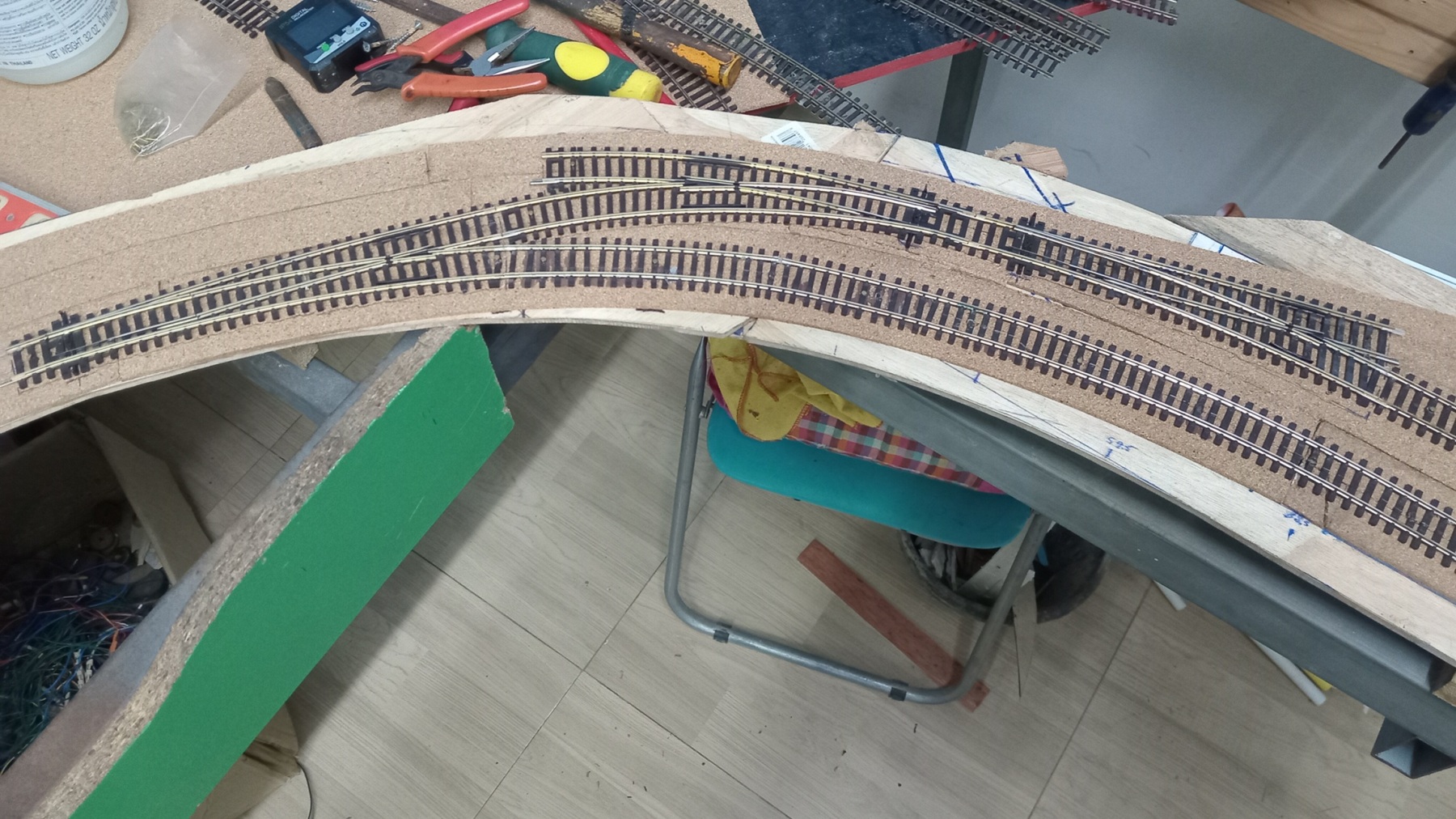

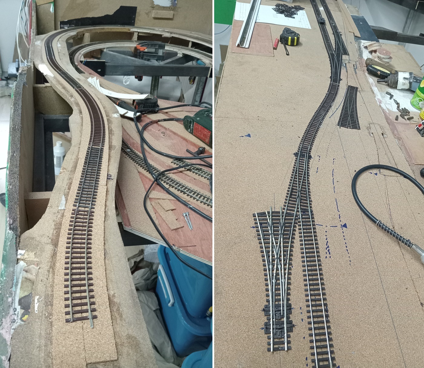

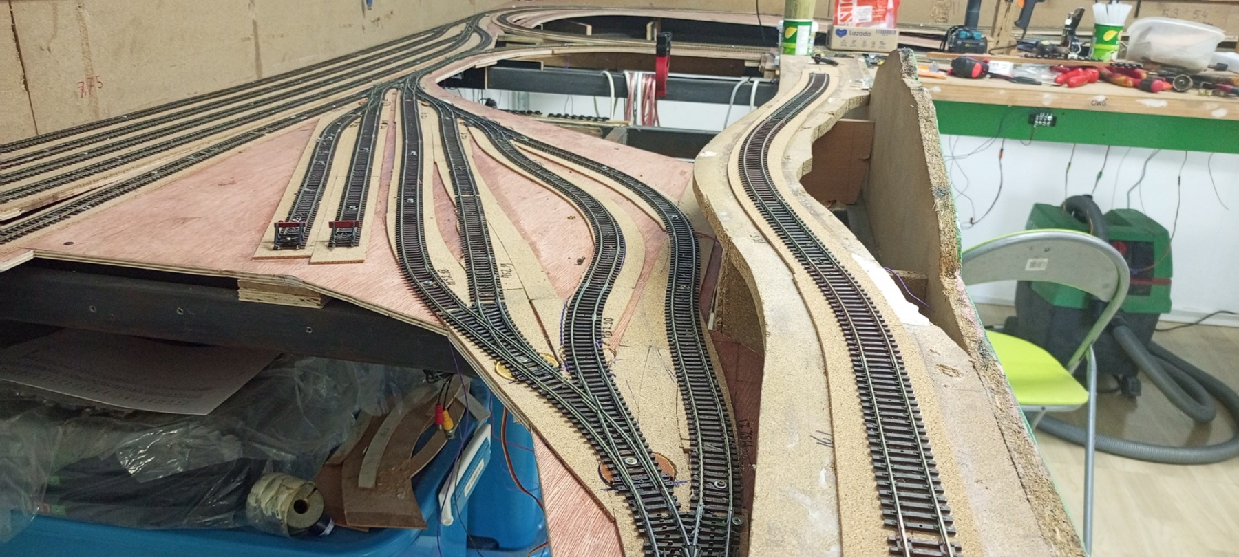

En dan is het de beurt aan het grote station om gebouwd te worden. Nou ja 'groot' is betrekkelijk. Voor mijn baan is dit groot.
Spoor 1, 2 en 3 zijn voor de regionaal en express treinen. De sporen 1 en 3 liggen langs een perron, spoor 2 is een doorgangsspoor hoofdzakelijk voor goederentreinen of express treinen die niet hoeven te stoppen.
Spoor 4 is ook een perronspoor en wordt uitsluitend gebruikt door lokaal trein verkeer. De overige sporen zijn opstel- en rangeersporen.
Aan de linkerzijde een lokloods als onderkomen voor de lokale rangeerlok waar ook klein onderhoud gedaan kan worden. En daarbij een kleine kolenbunker met waterkraan. Daarnaast een spoortje voor de kolenwagons die nieuwe voorraad komen brengen.. En een goederenloods met laad- en losspoor mag natuurlijk ook niet ontbreken. Aan de rechterzijde bevinden zich twee uithaal cq wachtsporen waar locomotieven tijdelijk kunnen parkeren. De onderste van deze twee sporen dient tevens als programmeerspoor.
Voorlopig heb ik alleen de sporen 1 t/m 3 klaar. De rest volgt op een later tijdstip.
Aan de rechterzijde van het stationsemplacement na de brug over het riviertje bevind zich de wisselstraat waar de lokaallijn aftakt van de hoofdlijn.

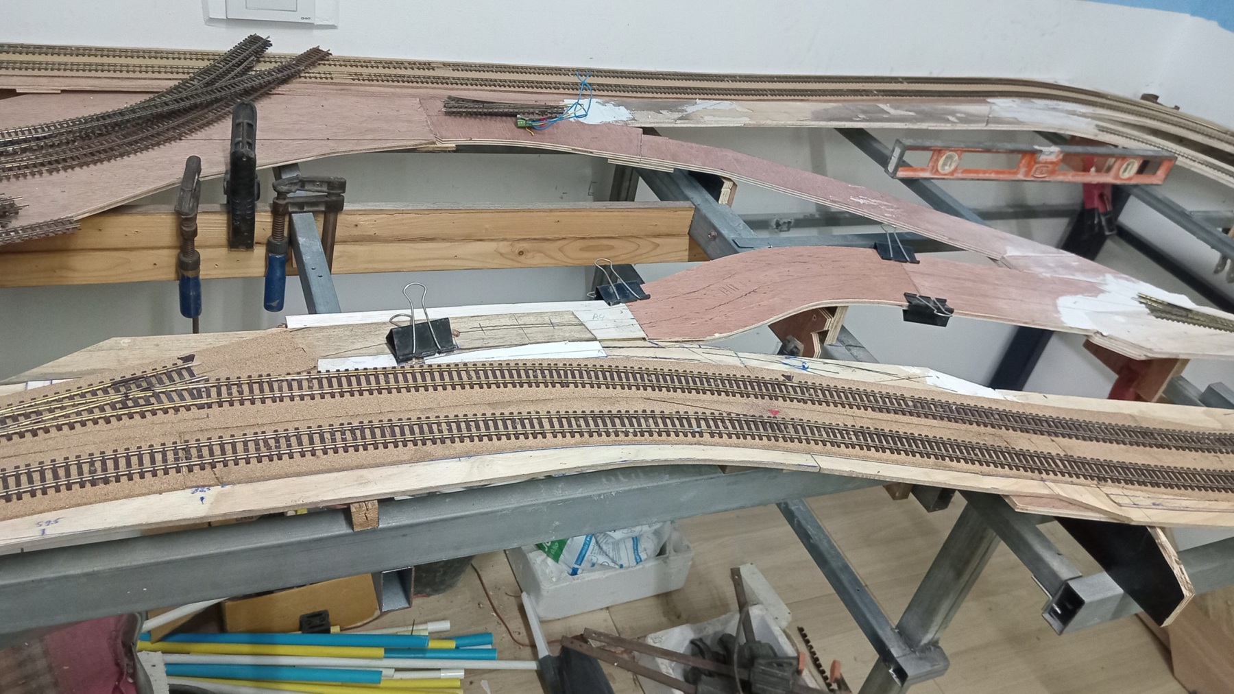

Na de laatste levering uit D had ik eindelijk voldoende wissels om het SS2 af te bouwen. Dat gedeelte ben ik momenteel aan het bedraden. Dat blijkt een langdradige bezigheid te zijn, het wil niet erg opschieten, Maar langzaamaan komt er nu zicht op het einde van deze werkzaamheden. Tussendoor doe ik dan nog allerhande andere klusjes en naast de modelbaan hebben we ook nog een leven waarin veel tijd gestoken moet worden. Zo waren er gisteren de lokale festiviteiten rondom Loy Kratong alwaar ook ik, samen met echtgenote, mijn opwachting heb gemaakt. Loy Kratong is het nationale feest dat het einde van de regentijd inluidt en het heeft ook iets te doen met de rijstoogst.
Dat even tussendoor. Nu nog een plaatje van het SS2 in zijn uiteindelijke vorm.
Zodra de bedrading af is zal ik een video hiervan schieten en publiceren.

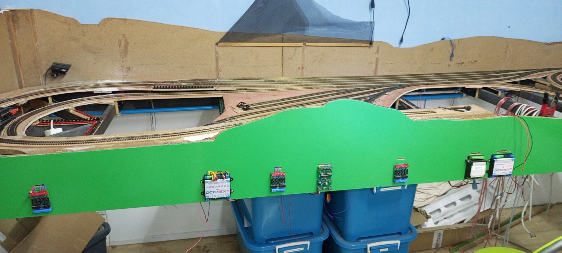

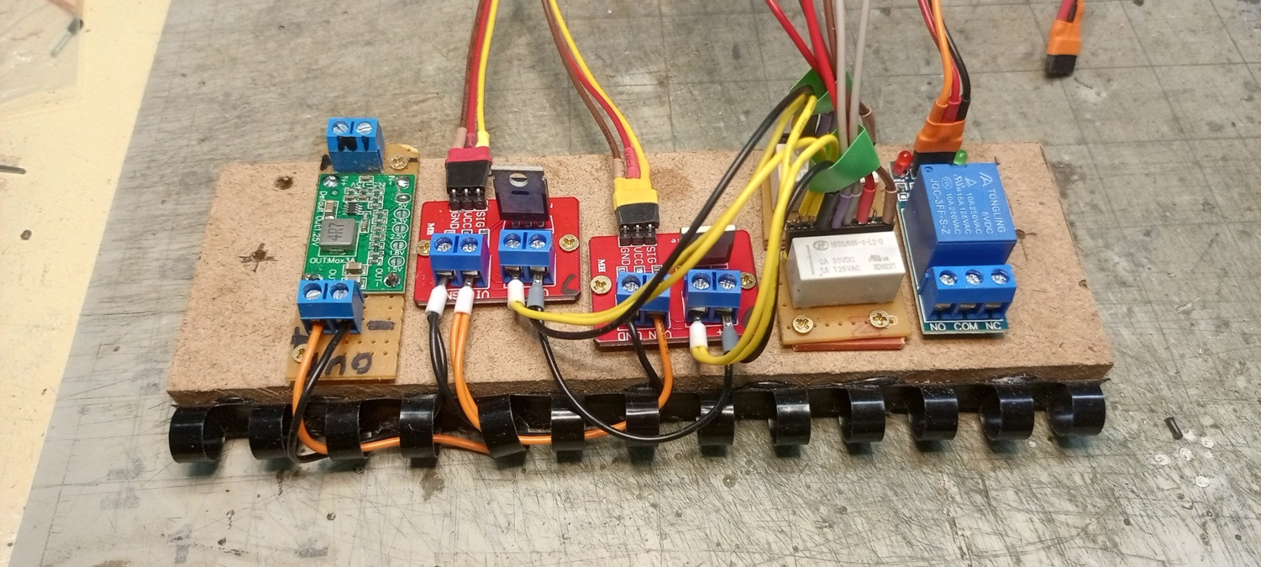

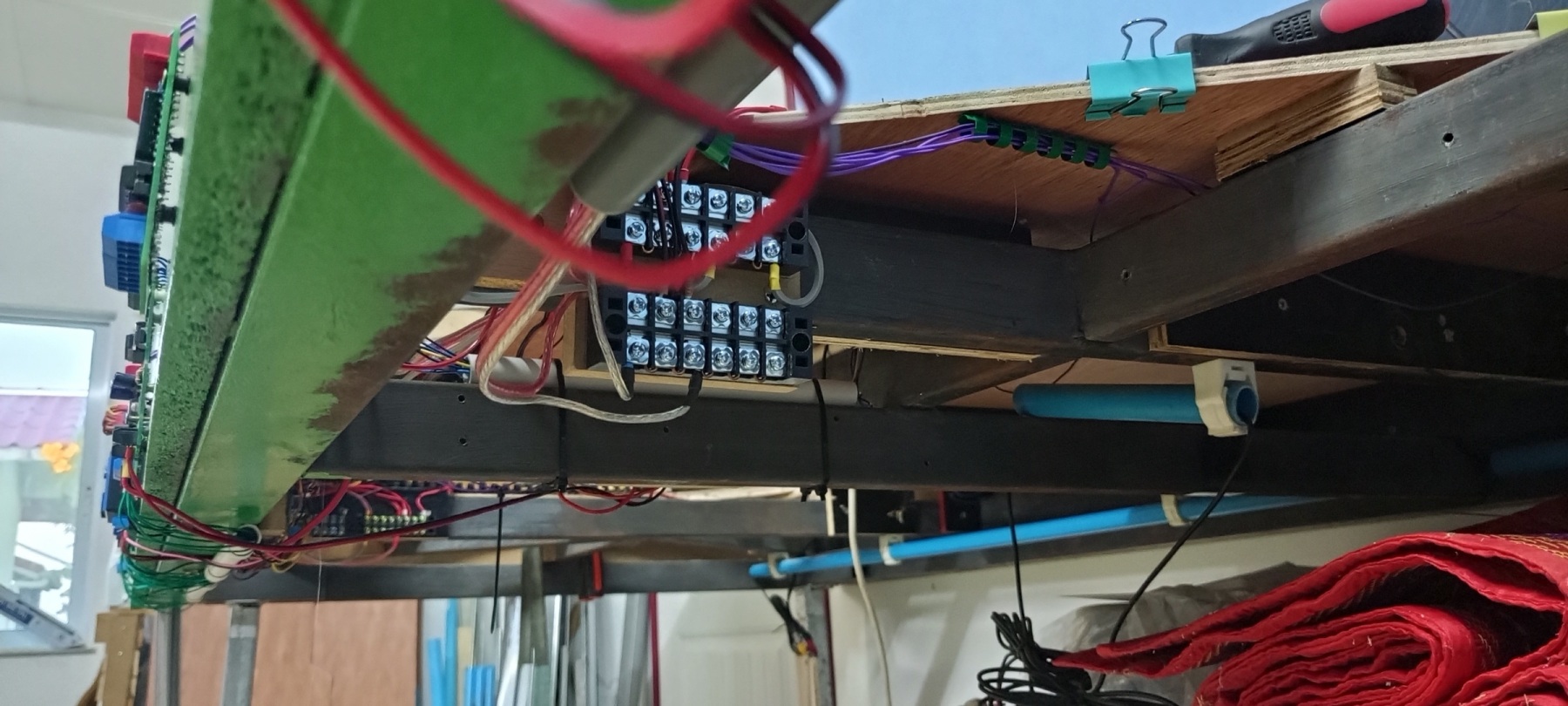

bedrading aanleggen. Niet het leukste klusje van de baanbouw, maar wel noodzakelijk. In principe zou een digitale baan aan twee draadjes voldoende moeten hebben, volgens een bepaalde fabrikant tenminste. Helaas komt daar in de praktijk weinig van terecht.  Rijspanningsdraden, schakeldraden, melddraden en nog meer draden, een zeer langdradige bezigheid.
 Langzaam komt het einde in zicht van het bedradingswerk op de linker poot. Nu moet ik er ook bij zeggen dat ik het mijzelf niet makkelijk maak. Zo wordt onder andere alle bedrading voorzien van draadeindterminals. Iets wat straks problemen met draadbreuk en andere calamiteiten moet voorkomen. Maar er gaat wel tijd inzitten. Ook worden er iedere één a anderhalve meter terminal blocks ingebouwd waar de gezamenlijk retour, het DCC signaal en de schakelspanning afgetakt kunnen worden. De hoofdleiding hiervoor ligt onder de baan vlak achter de voorrand omdat daar de meeste elektronica wordt gemonteerd die allemaal deze aansluitingen nodig hebben. Waar nodig wordt er dan een aansluitblok verder naar achteren gemonteerd voor de baanaansluitingen. Het geheel is dus in stervorm opgebouwd waarbij de hoofdleiding een 1,5mm² draad is. Aftakkingen naar secundaire verdeelblokken worden met 0,5mm³ uitgevoerd en alle andere bedrading met 0,25mm² (24AWG).
Alle benodigde elektronica wordt op de voorrand gemonteerd voor goede bereikbaarheid. Als decoder wordt hoofdzakelijk de DCCNext ingezet. Een zeer veelzijdige DCC decoder waarmee nagenoeg alle accessoires zijn aan te sturen. Servo's, wisselmotoren, magneetspoelen, LED's enzovoort.
Servo's en LED's kunnen direct op een poort worden aangesloten. Gebruikers die wat meer stroom vragen moeten via een MOSFet versterker of Relais geschakeld worden. Voor dat doel zet ik achter iedere DCCNext een plaatje met de benodigde componenten. Dat houdt de bedrading kort en overzichtelijk.
Gaat wel tijd in zitten, maar als je de routine te pakken hebt valt dat best mee.
Het is veel makkelijker om een draad rafelvrij in een aderhuls te steken dan in een schroefklem. Dat merk je vooral als een draad los moet en later weer vast.
Handig.

Re: Baanbouw Rehausen2
« Reactie #27 Gepost op: 19 November 2024, 19:28:42 »
Hallo Henk,
Netjes gemaakt die elektronica, goed over nagedacht.
Groeten Einte
