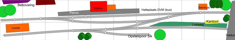

Vanmiddag wat aan het puzzelen geweest in Anyrail
Uitgangspunten:
* Bedrijvigheid station simpel. In principe enkel spoor en pendelen. Omlopen en kop maken hoeft niet persé.
* Klein rangeerbedrijf voor een sik en/of hippel. Ik heb ook eventueel een 2400
* Haven zou leuk zijn, maar waarschijnlijk wordt dat te nadrukkelijk op deze ruimte.
Hieronder 2 resultaten van mijn puzzelwerk.
Schiet er maar eens op
Laatst bewerkt op: 06 November 2024, 18:09:04 door HenkN

Omdat je erom vraagt:
Ik vind het leuke en aansprekende sporenplannen voor stations aan een lokaalspoorweg. En gezien die relatieve beperktheid in het thema zie ik geen rol voor een afzonderlijke laad-/losplaats voor de PTT. Niet erg allemaal, ik vind het als eerste aanzet heel mooi gedaan.
Succes en groet,
Wolter

07 November 2024, 06:49:27 »
Hallo Henk,
Het onderste baanplan vind ik leuker.
Maar dan zou ik in plaats van een haven een losweg maken.
Met een vriendelijke groet uit Capelle aan den IJssel, Frank.

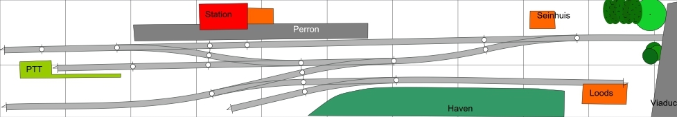

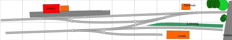

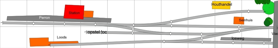

Vandaag nog een paar Anyrail puzzeltjes gemaakt.
Allemaal variatie op een thema.
Kijk allemaal graag mee.

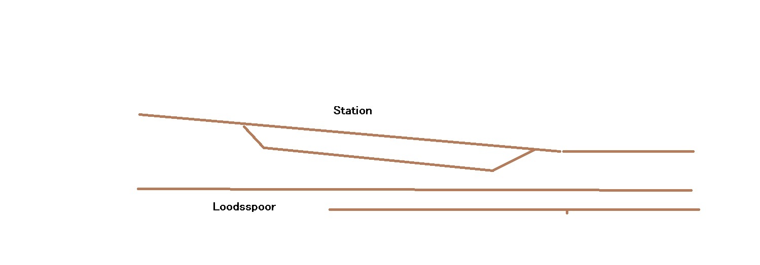

07 November 2024, 18:21:51 »
Nog een variant (in paint)

07 November 2024, 20:13:11 »
Leuk idee voor een baanplan en een mooi compact baantje.
Ik zou voor een variant gaan, waarbij je kan omlopen bij het station, tenzij je bv alleen met treinstellen rijdt. Dan is omlopen daar niet nodig. De eerste variant in je laatste post vind ik daarom het best gelukt.
Je zou ook nog het losspoor tot in je fiddleyard door kunnen laten lopen, dan kan je vanaf 2 plekken treinen je " baan" op laten komen?

Het hoeft niet zo groot te zijn! Eindstation Daarhuizen
Online
Berichten: 291
Re: Diorama Daarhuizen
Reactie #25 Gepost op:
07 November 2024, 22:54:00 »
Dank voor de reacties tot dusver op de puzzelopbrengsten.
Er zullen zeker ook getrokken treinen station Daarhuizen aan kunnen doen.
In variant twee in mijn laatste post is een 'parkeerspoor' voorzien voor een wachtende loc.
De trein komt binnen en raakt opgesloten.
Loc koppelt af en de wachtende loc maakt vervolgens kop.
Als de trein weer vertrokken is gaat de eerst opgesloten loc naar het parkeerspoor.
De optie om het spoor van de losplaats door te laten lopen in de fiddleyard vind ik ook zeker een optie.
De getoonde eerste variant is zeker ook een optie.
Zoals gezegd ga ik dit weekend eens live schuiven met rails en wissels om een beeld te krijgen.
Als er nog meer reacties zijn op de getoonde plannen, dan zijn jullie van harte uitgenodigd.
Fijne avond
Henk

Berichten: 3230
Reactie #26 Gepost op:
08 November 2024, 09:21:49 »
Hoi Henk,
Je zou ook nog altijd de nieuwe loc vanuit de Fiddleyard kunnen laten komen. Dat scheelt een wissel vanaf het perronspoor en geeft misschien iets meer ruimte voor je goederengedeelte?

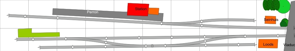

Reactie #27 Gepost op:
08 November 2024, 10:45:45 »
Citaat van: HenkN op 07 November 2024, 16:11:23
Mijn idee; deze en dan de loods naar links brengen tussen de beide sporen. Wat rustiger verloop. En je kunt het hele spoor gebruiken als uithaal voor je losweg spoor.
Berichten: 8953
low-budget modelbouwer
Reactie #28 Gepost op:
08 November 2024, 11:00:14 »
yep, en dan het station niets meer naar rechts, naar de andere kan van het wissel, voor een beter asymmetrisch beeld. De gebouwen komen anders iets te dicht bijeen, dat kan net iets te saai zijn. Door het stationsgebouw iets meer naar recht te trekken komen ze net niet achter elkaar en benadruk je de asymmetrie.
Reactie #29 Gepost op:
08 November 2024, 13:13:17 »
Michiel, Ronald, Rogier, dank voor jullie input.
Dit plan ga ik dit weekend eens uitleggen in de bak. Een proeflegging dus.
Hoofdspoor en losspoor laat ik in de fiddleyard uitkomen. Hiermee krijg ik inderdaad meer variatie op het spoor.
Tot een volgende update
Groet
Henk
