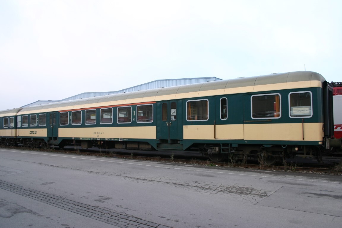

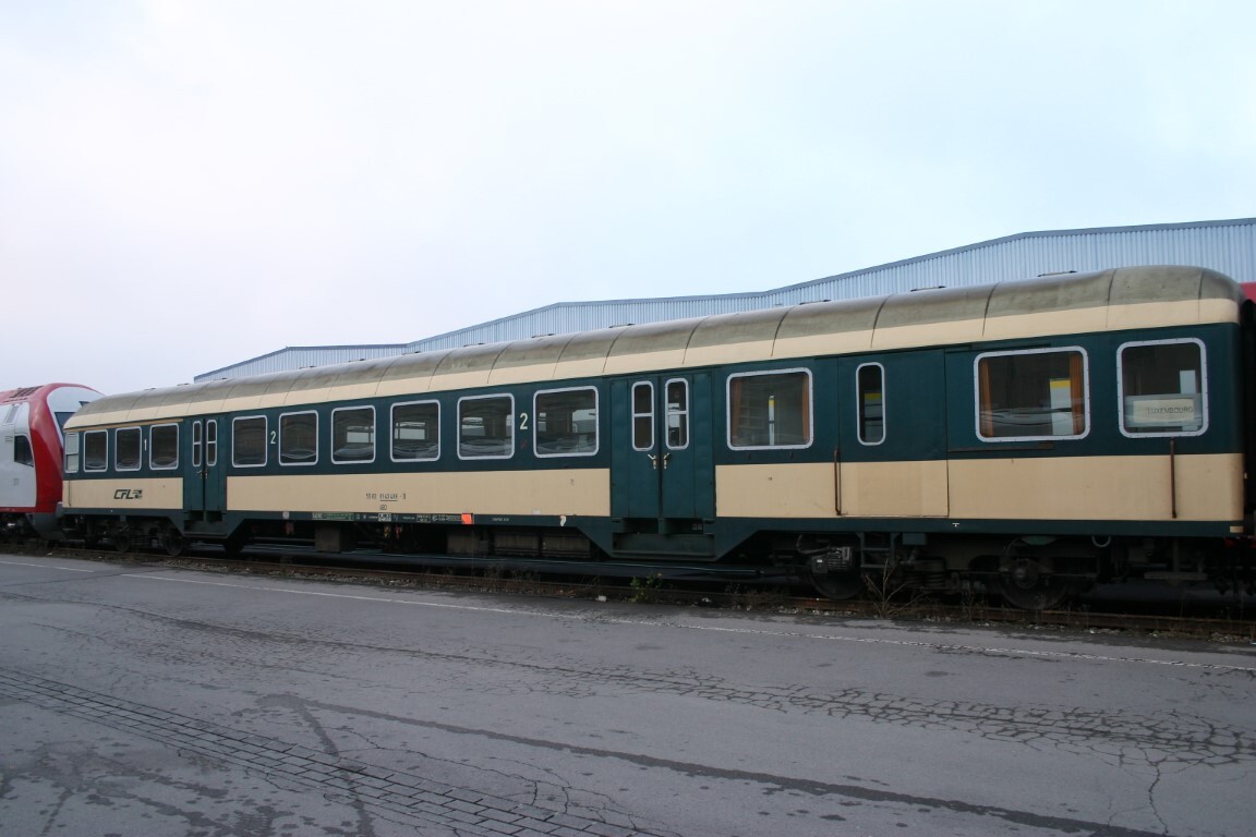

Wie weet dit.. ?
De te openen 'zakramen' (goeie term?) van de CFL Wegmann rijtuigen zijn op een gegeven moment vervangen door niet te openen ongedeelde vensters. Ik kom alleen foto's tegen van rijtuigen met of allemaal zakramen of ongedeelde vensters, al was ik geinteresseerd tot midden '90. Een uitzondering kom ik bijvoorbeeld hier tegen, de ABn 40 423 is voorzien van beide versies, gedeeld en ongedeeld: https://www.bbbahn.eu/CFL_01.JPG
Echter, hoe dit zat, of dit pas tijdens museuminzet is gedaan en of dit nog steeds zo is, kom ik niet achter: https://www.eisenbahnfreunde-zollernbahn.de/loks/1wegmannwagen.htm
De reden dat ik dit vraag.. Tweeledig!
In de Roco set 64054 zit een B rijtuigen met gemengde ramen; klopt dit, of is dit een fantasiemodel?
En al zoekende kwam ik ook deze foto tegen, waarbij het lijkt of de venster aan camerazijde ongedeeld zijn: https://www.flickr.com/photos/dloc567/35528341123/
Maar de vensters aan de achterzijde, van de camera af, lijken gedeeld en dus zakramen...?
Volgens mij is het geen gezichtsbedrog! https://rail.lu/im/x/IMG_8910.jpg
Hadden die dingen 2 verschillende zijden qua vensters?*
PS overigens laat die eerste site ook 2 B rijtuigen zien met een enkel vol venster: https://www.bbbahn.eu/CFL_RW_11.5.09b.jpg, https://www.bbbahn.eu/EFZ_Wagen_27.5.09_1b.JPG
Kan dus gewoon fanatieke vervanging laat in hun carriere bij gelegenheid zijn...? Lijken wel opzettelijk om en om te zitten, maar de Roco is dus geen fantasie; alleen, vanaf wanneer inzetbaar?
PS2 ja, het AB rijtuig van de Roco set is fantasie, zonder de bagage afdeling  :angel:
PS3 volgens mij begint het mij te dagen... )* = ja! In ieder geval ten dele, en later een aantal om en om dus!
« Laatst bewerkt op: 21 October 2024, 21:27:17 door Benelux795 »
De groeten! Vincent

Even kort door de bocht: De wagens die werden omgebouwd voor 140 km/u kregen slechts aan één zijde ramen die geopend konden worden (vanaf 1984).
Daarnaast zijn er nog BD wagens omgebouwd naar ABD en vanaf 1985 werden AB wagens omgebouwd naar B wagens.
Info komt uit Eisenbahnen in Luxemburg - Band 4: Normalspurige Reisezugwagen.
Van om-en-om ramen is volgens mij bij de Luxemburgse inzet geen sprake geweest dus dit zal na verkoop gebeurd zijn.
Dirk

AB-rijtuigen zonder bagageafdeling hebben bij de CFL wel degelijk bestaan. Op een foto uit mijn verzameling rijdt een dergelijk rijtuig zelfs achter een 1100 bij het verlaten van Maastricht richting Amsterdam. (opname niet van mij, dus niet bijgevoegd). Dat was er wel een in het groen maar in de verzameling zit ook een foto uit Luxemburg van een AB-rijtuig in crème-groen.
ABD-rijtuigen, dus mét bagageafdeling, had je in het crème-groen in ieder geval in 2 versies (eigen foto's):
eerste klasse tussen de instapdeuren (nr 484-9) en:
eerste klasse in het korte deel (nr 488-0), aan de andere kant dan waar het bagagedeel zit. Beide rijtuigen waren aan deze zijde voorzien van vaste ramen en aan de andere zijde volledig voorzien van schuiframen.
Het fietsenrijtuig "Velos" was voorzien van slechts 1 schuifraam aan beide zijden maar aan 1 kant (of links of rechts, afhankelijk van hoe je naar het rijtuig kijkt). Het "Rendez-Vous" rijtuig was voorzien van schuiframen in het keuken-gedeelte en om en om schuif/vast in het zitgedeelte. Maar deze afwijkingen komen door de verbouwingen van 'gewoon' rijtuig naar deze nieuwe gebruiksversies.
