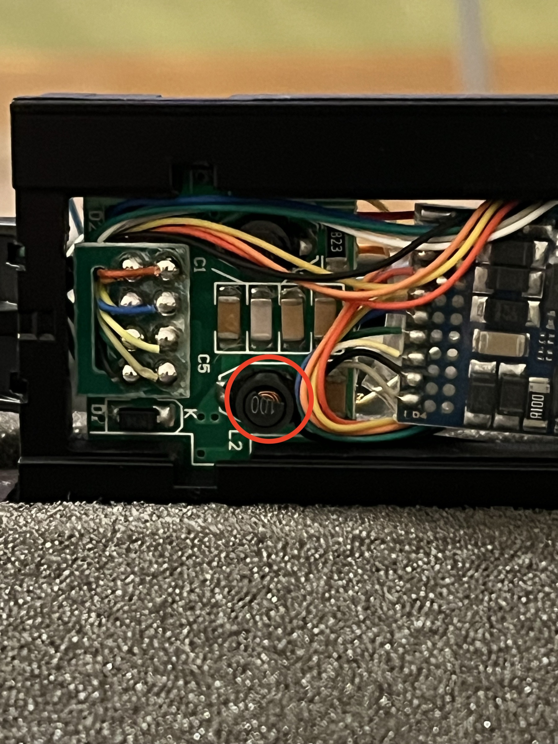

mijn excuses voor de lange tijd van mijn antwoord. na een aantal testen met een geïmproviseerd systeem om de motor the testen gezien ik geen functionele analoge trafo heb heb ik een mogelijk defect in de decoder en motor kunnen uitsluiten en begin ik het vermoeden te krijgen dat het wordt veroorzaakt door vuil of een defect tandwiel in de tandwiel kast. echter heb ik bij het controleren van de decoderstekker op het moederbord een gebarsten condensator gevonden welke in de onderstaande foto zichtbaar zal zijn, ik vermoed dat deze condensator als sinds aankoop in deze staat is gezien er tot nu toe geen moederbord gerelateerde storingen zijn voorgekomen.

Bij dat omcirkelde ding staat L2.
L is de aanduiding voor een spoel, dus geen condensator.
Even meten of die spoel onderbroken is. Eventueel kun je hem vervangen door een doorverbinding.
Maar ik denk niet dat daar het probleem zit. Als dat zo zou zijn, dan zou de trein ook niet achteruit willen.
PS: foto nog even beter bekeken. Er is alleen een stukje van het kapje afgebroken. Daaronder zie ik de spoeldraden. Waarschijnlijk functioneert die spoel nog normaal.

Spanning (plus en min) meten op de motor of op de decoder-uitgang.  Mogelijk een verschil wat zou kunnen duiden op een defecte uitgangs transistor / mosfet of iets van dien aard.
Misschien ook te zien op de print aan een beschadigd (geblakerd) onderdeel ?

ik kan geen zwart geblakerd onderdeel vinden. en zoals ik eerder heb aangegeven ik heb geen functioneel analoog systeem.

ik heb de spanning gemeten de spoel werkt zoals hij moet werken

De motor blijft proberen te draaien, maar wordt niet heet.  Naar ik aanneem, want die vraag is gesteld maar niet beantwoord.
Mijn analyse is dan:  de motor krijgt spanning maar geen vermogen.. Dat zou (kunnen) duiden op een defecte eindtrap op de decoder. En dat hoeft niet zichtbaar te zijn, maar dat zou het wel makkelijker maken.
En nou begeef ik me helemaal op glad ijs:  hoe komt dat spoeltje zo beschadigd ?  Te heet geworden ?  Iets mee misgegaan en de bijbehorende eindtrap kapot ?  Of andersom:  eindtrap defect en spoeltje "te heet laten worden, totdat de eindtrap zelf kapot ging ?
