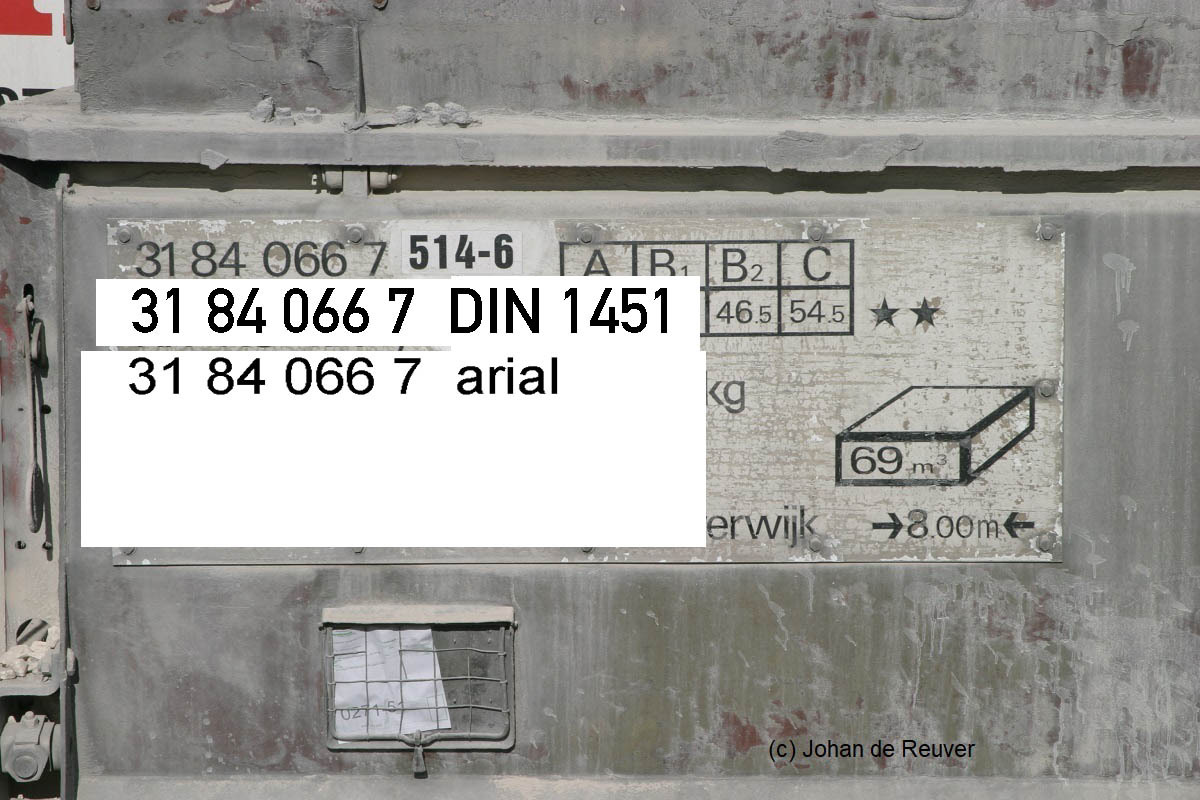

Dus, gewoon zover verkleinen dat je het niet meer kan controleren.....
 (y) (y)
testje.

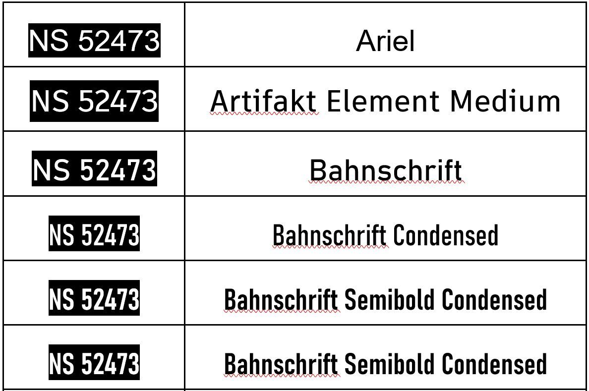

Maar je ging toch voor tijdperk III...? Daar slaat Arial de plank compleet mis, met name bij de cijfers.
Mocht je het met MS Word willen doen; snel testje.. Bahnschrift Condensed komt mi in de buurt? Alleen de dikke diagonaal van de N ontbreekt.
De groeten! Vincent

Inderdaad tp III.
Maar ook aan het voorbereiden voor de andere perioden.
Eénmaal het programma open dan gaat het andere even snel mee.
Dank voor het uitvoeren van de testjes.
Ik gebruik MS word niet voor het maken van de decals.
In zoverre dat ik wel de lettertypen eruit haal die mogelijk kunnen scoren.
(Bahnschrift komt me inderdaad zeer bekend voor...)
Verder snap ik niets van de nummeringen.
Mijn voorbeeld van de geetste plaat laat 066 zien.
Wellicht zie ik iets over het hoofd, maar in de nummerlijsten die ik gevonden heb staat nergens 066.
Wel bv 31 84 665 2 455-6
Ronald Visser  :angel:

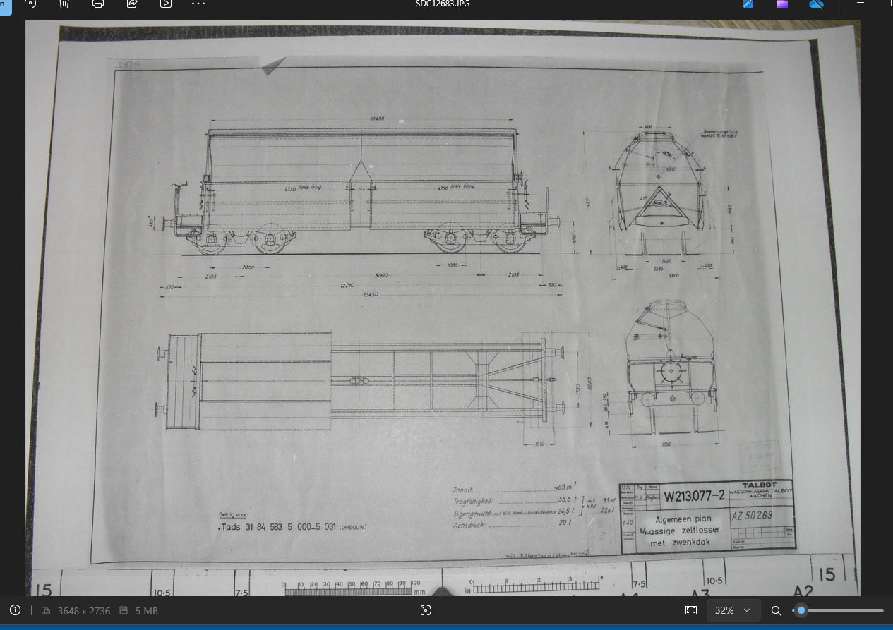

En baseer me op deze tekening:

Correctie van eerder geschrevene: Deze kalkwagens horen in tijdperk 4, zie infoblok rechts onderin, waar staat 1970. Kregen dus ook een UIC nummer.
Uit de eerste serie Fals van 1961/62 (2510) werden eind jaren zestig 30 exemplaren omgebouwd naar gesloten wagen (Tals).Volgens mij is dat gebeurd bij de werkplaats in Amersfoort.
« Laatst bewerkt op: 19 November 2024, 14:47:56 door Rob Ellerman »

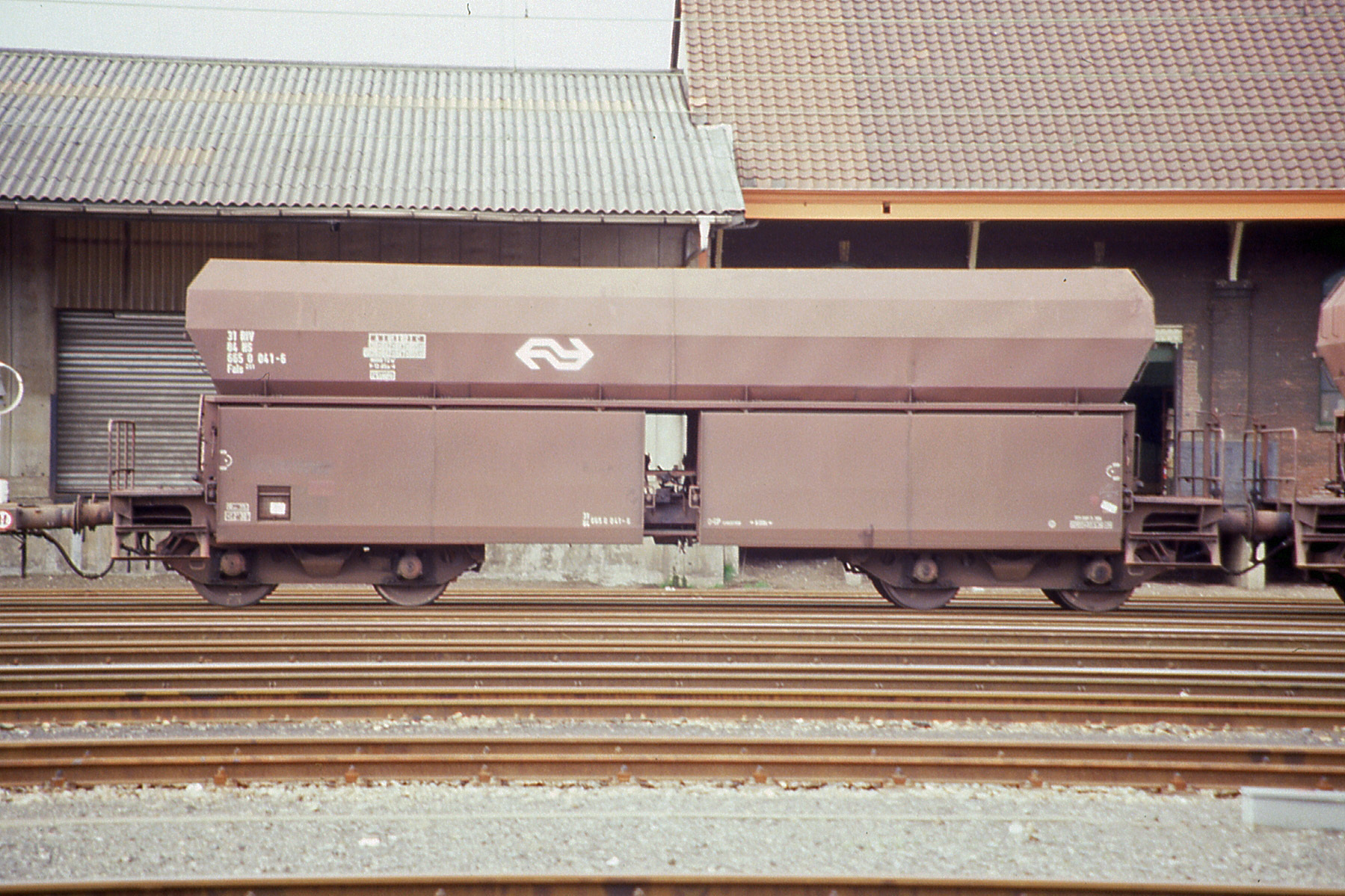

zoiets?
Fals 665 0 041-6 te Amersfoort, 11-06-87
Mvg, Erich

Zeker goede informatie.
Dank.
Nu een zijkant zonder knik maar met een vlakke klep.
Ik heb ook nu meer info in huis gekregen over het bouw en verbouw traject.
Daarbij ondersteund met het boek Spoorwegmaterieel in Nederland.
Ook zijn er veel meer "officiele foto's" zoals die van Deetrein via PB binnengekomen.
Aan de slag maar weer.... (y)
