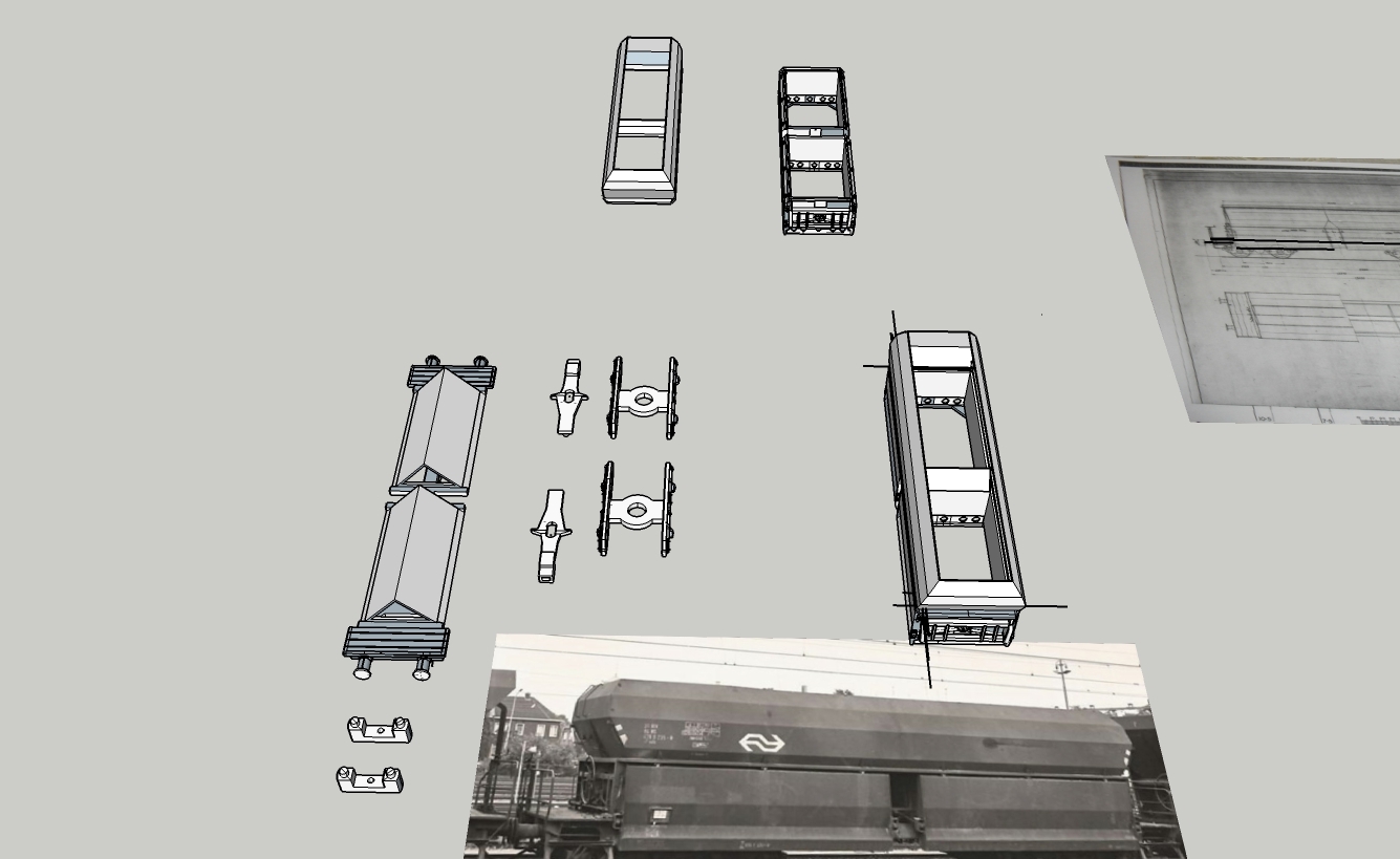

De Fads  2510  wordt/is als eerste geheel uitgewerkt.
Gewerkt wordt nog aan de decals.
Ik zal eerst de nummering gaan nalopen (via de eerder getoonde linkjes)
De decals zullen op transparant in wit worden geprint.
Messing hekjes, trapjes, etc  worden bijgeleverd evenals andere kleine onderdeeltjes.
De kortkoppeling zoals ik heb uitgewerkt wordt toegevoegd.
Echter de mogelijkheid tot het plaatsen van een symoba koppeling is het alternatief.
Ik probeer medio januari dit model als uitgifte bouwpakket (geprint) te bewerkstelligen.
De andere modellen worden nu in behandeling genomen..... en zullen wellicht een maandje later worden aangeboden.

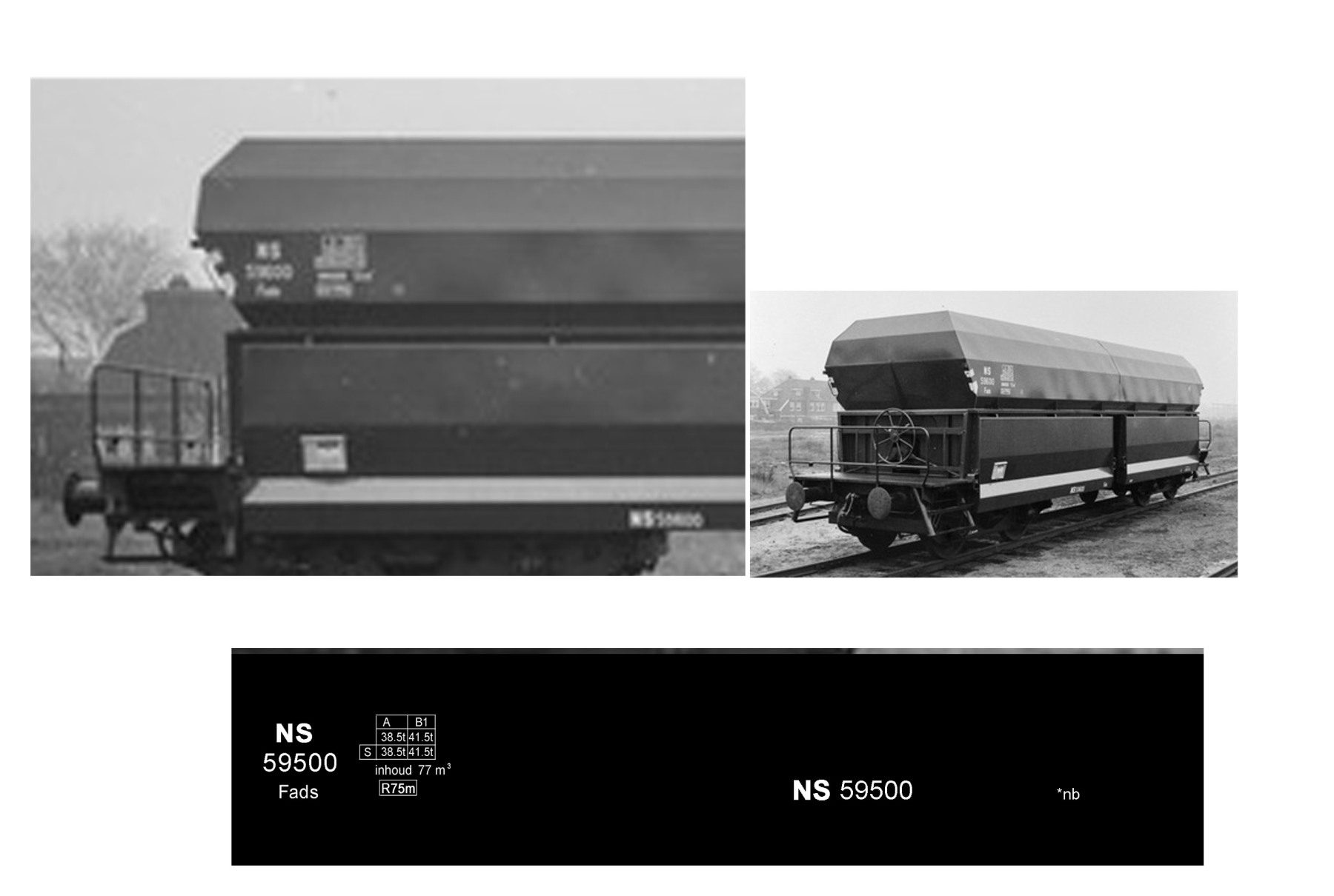

OK. Dan maar zelf aan de gang gegaan.
Ik had een paar foto`s van Fads volgens mij.
Deze decal eruit geventileerd.
Lijkt me wel te kunnen.
Eventueel kan NS logo er nog bij....
Groet
Ronald Visser

Hier  zijn de opschriften anders
gr. Ed

Ongetwijfeld. Die wagens hebben zowel opschriften van voor en na de introductie van het computernummer gehad.
Ronald laat een foto van net na de verbouwing zien, ofwel uit de jaren zestig. Ik zou daar geen logo bij plaatsen.
Jakop heeft een tijdperk 4 model gemaakt met het oog op de drieproductentrein.

Het lettertype lijkt me wel te modern voor tijdperk III, de cijfers horen qua vorm langs de rand van een rechthoek met afgeronde hoeken te lopen
Dat verschil valt met name op bij de linkerbovenhoek van de 5, zoals bij deze open wagen:
Foto Utrechts archief
Op het forum heeft vast wel iemand het juiste lettertype voor tijdperk III

In 1970 werden 30 wagens van het type Fads omgebouwd tot Tads zwenkdakwagens. In 1975 volgden er nog eens 30 stuks.
Tijdperk III wordt 'm dus niet ;)
Geen interesse in de wagon, maar uiteraard kunnen we je wel helpen :angel: nogmaals: er zijn Fads en Tads... Je hebt de opschriften overgenomen van een foto van de open zelflosser, zonder dak: de Fads. Maar je print er 1 met zwenkdak toch? Tads dus. Die bestaan dus vanaf (net) tijdperk IV; dan heb je nog verschillende opschriften afhankelijk van de periode. Dus welke ga je maken?
Herstel: zie dat je eerst voor Fads gaat.. Niets gezegd :angel:
PS voor lettertype NS tp III, zie bijv hier: https://www.floodland.nl/aim/info_blokschrift.htm

Misschien een wat rare vraag maar hoe groot is de kans dat de Fads achter een bruine 1200 heeft gehangen? Dat is dan pré computernummer neem ik sowieso aan.
MB
bouwdraadje
  • Berichten: 1509
Re: Kalkwagens van NS
« Reactie #119 Gepost op: 18 November 2024, 15:40:37 »
Die kans is nul, aangezien de eerste variant Fads pas in 1961 in dienst kwam
